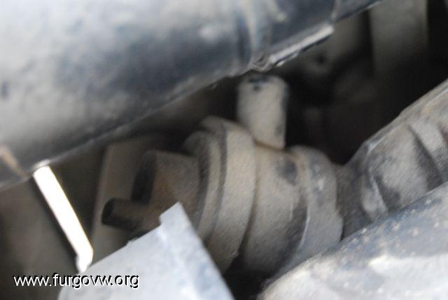

palmtop
Parece la bomba auxiliar de agua, sí es eso es para que el agua circule aún cuando el motor esté parado, de este modo se evita que se quede el agua excesivamente caliente dentro del motor deteriorándolo.
tolisto
exacto eso es una bomba de agua electrica, cuando el motor esta calentito de un largo viaje y lo paras se suelen echar a andar los ventiladores en uno s 30 seg. esta bomba hace circula el agua por los circuitos para una mejor refrigeracion, ok

como se peude saber si esta ok?
la mia su aspecto esta bastante chungo el cuerpo bastante oxidado....
sabeis cuanto vale nueva?saludos

pues la mia no lleva ese artilugio..... no es imprescidible no?
migdosmil
Esa bomba, creo que solo la montaron los 1.6 td y era para hacer circular el agua de refrigeracion una vez parado el motor para evitar que con el motor caliente y parado, subiera la temperatura del agua y llegara a peligrar la culata.
Esta bomba la he visto montada (o una muy similar) en algunas vw sharan, seat alhambra, en algun leon, pero con motores turbo.
Canido, yo no me preocuparia por el aspecto exterior, lo importante es que bombee el agua cuando sea necesario. un saludo

Cita de: canido29 en Abril 18, 2010, 11:59:47 am
holas
hola, normalmente cuando el motor ya esta caliente, lo paras y esta bomba sique circulando un ratito, vamos que hace un ruidillo.

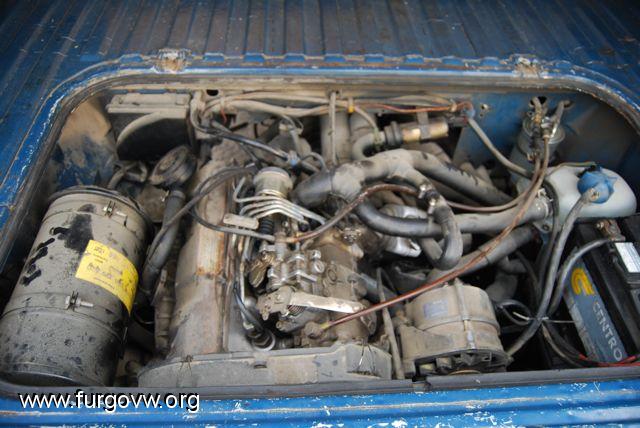

pues yo tengo esto, esta debajo de la caja del filtro del aire, va a la culata y lo que se ve a la izquierda en la foto es como un conector electrico sin nada enchufado, y en lo de arriba parece que tuviera que ir enchufado un tubo o algo, y tampoco lleva nada.
el motor en un principio es un 1.6 td, digo en un principio, porque mi padre dice que con eso anulado a ver si va a ser que se le ha cambiado el motor, eso si la furgo tampoco anda como pa tener más de 70cv, que voy a 100y va que te matas, os dejo una foto del motor por si reconoceis si es el 1.6td

este motor es como el mio asi que yo te dirie que si.lo que no me he fijado es si mi motor tiene ahi un conector o no
holas
como se puede saber si esta ok?
como muy bien te han dicho es la bomba que hace recircular el refrigerante cuando apagas el motor estando muy caliente, para saber si funciona correctamente, debes sacar el conector rojizo que hay en uno de los dos sensores térmicos situados en extremo del manguito gordo que conecta en la culata debajo del pulmón neumático de la bomba inyectora, pulsa el muellecito que lleva ese conector rojizo y lo extraes, con un simple clip de oficina lo doblas en forma de "U" y le haces un puente uniendo sus dos contactos, con el contacto quitado, la bomba debe de funcionar, si no lo hace, está kaput.
