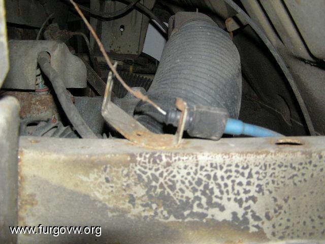

Al desmontar la rueda trasera derecha he visto en el hueco debajo del asiento trasero este cable suelto que viene de una funda azul. He seguido la funda y viene del salpicadero. Supongo que esta es pregunta fácil. ¿Que mueve este cable? Tiene una pletina que en la foto no se ve que hace unos 2 cm. de movimiento que es donde debería estar la cabeza del cable.
xoriguer
polutxo
la furgo es diesel? puede ser el tirador del aire....
xoriguer
No, es la 2.0 CU Aircooled gasofa. Lo que sí que tiene es el tirador que hay debajo del volante a la izquierda, que debería ser un estarter o algo así está anulado y conectado a un calefactor que hay sobre el salpicadero. ¿Podría ser un apaño?

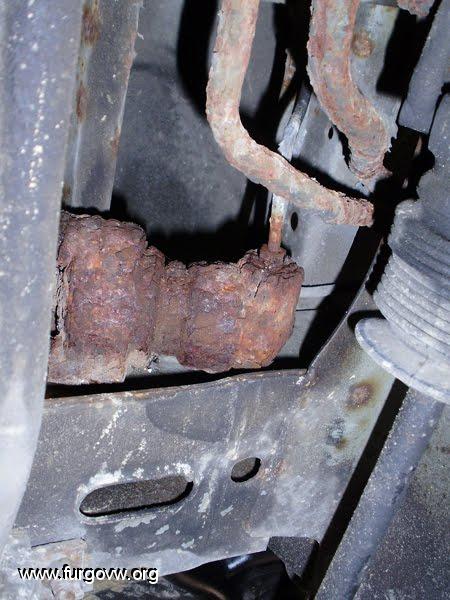

¿Qien es este? ..pense que era un mierda pegá!
¿alguien compra oxido por kilos?
Macflai
No se quien es, pero parece el Sr Bombin de embrague... ???
Fotolopez
Estuve mirando por ahi y no se me parece mucho.. La cosa es que me da rollo no saber quien es, y de que se encarga mas que nada!!!
NachoT3
si le llegan cuatro tubos finos, es el repartidor de frenada
