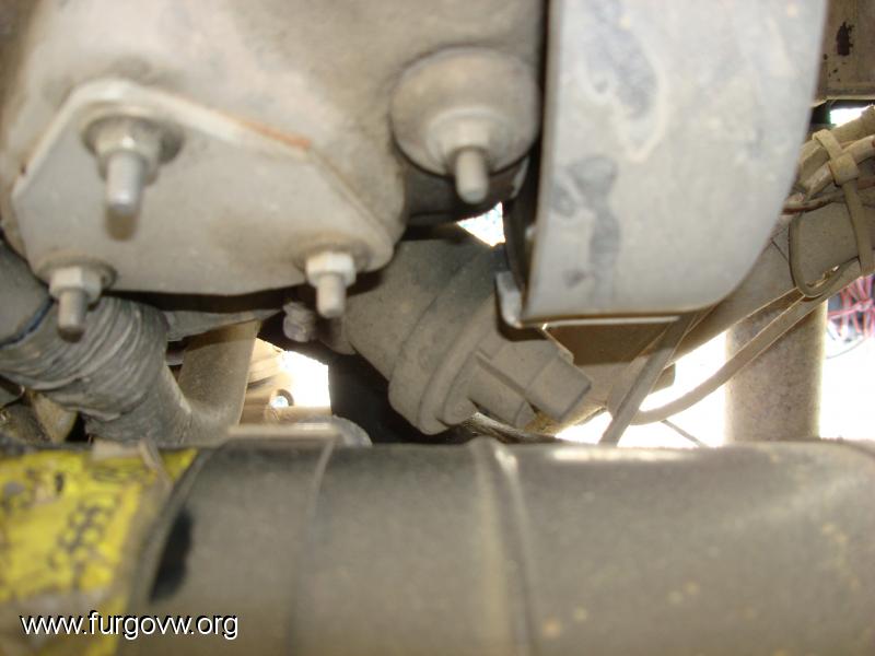

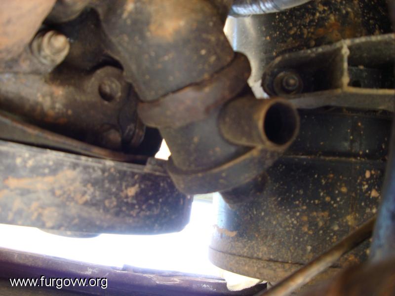

Bueno aqui va otra:
pues eso que haciendo la revisión aprovechas para darle un vistacillo a todo y he visto como una sonda de presión en la admisión de aire, debajo de los colectores de escape que no se para que servirá. Parece que en su dia llevara algun cable eléctrico conectado, así como también un tubo. Es un 1.6 Td pasado a 1.9 Td. Aqui os pongo las fotos...
Una desde abajo, al lado se ve la tapa de la correa de distribución y al otro el filtro de aire. Se ve donde seguramente iria un tubo conectado.
Y otra desde arriba. Seguramente aqui iria un conector eléctrico.
Disculpad por el tamaño de las fotos.
Alguen sabe para que sirve????
Saludos!

nito
si, eso es la valvula de sobrepresion y no va conectada a nada . esta bien
