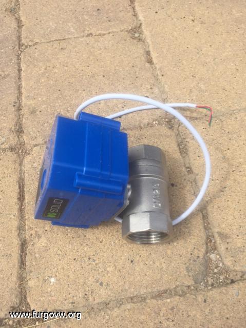

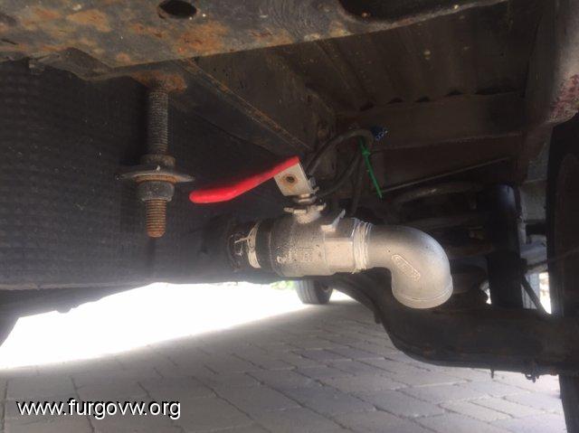

Hoy he cambiado el grifo de vaciado de sucias por uno electrico
Inventazo Africanero!
Lo llevaba en mente después de que estas vacaciones he vaciado un huevo de veces en dos semanas :)
¿Has puesto relé para la electroválvula o consume poco y no es necesario?
¿Algún detalle sobre el modelo elegido? (precio, vendedor...)
Gracias!

Estas valvulas no consumen en parado. Son normalmente cerradas, al darle corriente se abren (yo en el chollo las q uso son a 220v y consumen 3w). Al quitarles corriente, llevan una bateria de condensadores y se cierran. En el chollo, para probarlas, les hicimos 150000 ciclos de apertura y cierre y sin priblemas. Al ser valvula de bola no hay problema de que el agua tenga residuos ni nada de eso. Las hay en latón por 35€ y inox sobre 41

Hola,
Gracias por la info ;)
Que no consumen cerradas lo tenía claro, e imagino que tampoco consumirán demasiado cuando se les manda abrir, pero me preguntaba si quizá mejor actuarlas con un relé, para no pasar todo el consumo hasta el lugar donde se ubique el interruptor ;)

Africanero
Hola, la he comprado en amazon 45€ es de inox.
Este modelo funciona a 12v y cuando le das tension abre, cuando esta abierta no consume corriente, cuando quitas tension cierra, no se si tiene condensadores o muelle para el cierre.
La activacion es a traves de relé y fusible, yo todo lo actuo a traves de relé y con protección.
Soy ingeniero eléctrico, manias mias, pero lo puedes poner directo con un interruptor. Fusible siempre!!
