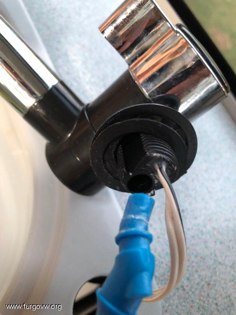

Cuidado con cambiar el grifo por uno moderno Papolin. La mia tiene el grifo de la cocina cambiado por uno más moderno, y llevo un par de semanas volviéndome loco. El caso es que en la junta que va del grifo a la manguera de alimentación de agua, va plástico con plástico, sin Teflon, sin junta, sin nada. Me enteré porque el otro día, mientras lavábamos los cacharros, se soltó la unión y empezó a tirar el agua la manguera sin grifo .panico cuando abrí y vi la mierda junta que tenía flipé!! El caso es que lo sellé con teflon, y a los pocos días volvió a soltarse. Me tengo que comprar un grifo nuevo? Os pongo foto de la unión de la manguera con el grifo:
No entiendo una unión en fontanería sin ningun tipo de junta....
Yo estoy soltando el mío, que parece el original de la furgoneta, y lleva una abrazadera para unir los tubos. No le puedes poner una y ya está?

Californier
Cita de: Furgotronic en Julio 17, 2018, 22:15:00 pm
El problema es que la parte de la abrazadera cierra bien, lo que falla es la parte que une la pieza azul al grifo (agujero negro) al final lo pegue con pegamento de pvc y no resultó. Tuve que comprar un grifo nuevo, 50€. Me dijeron en dos tiendas de recambios de autocaravana que cuando esa pieza se despega, grifo nuevo, no hay mucho más que hacer... al menos ya está resuelto.

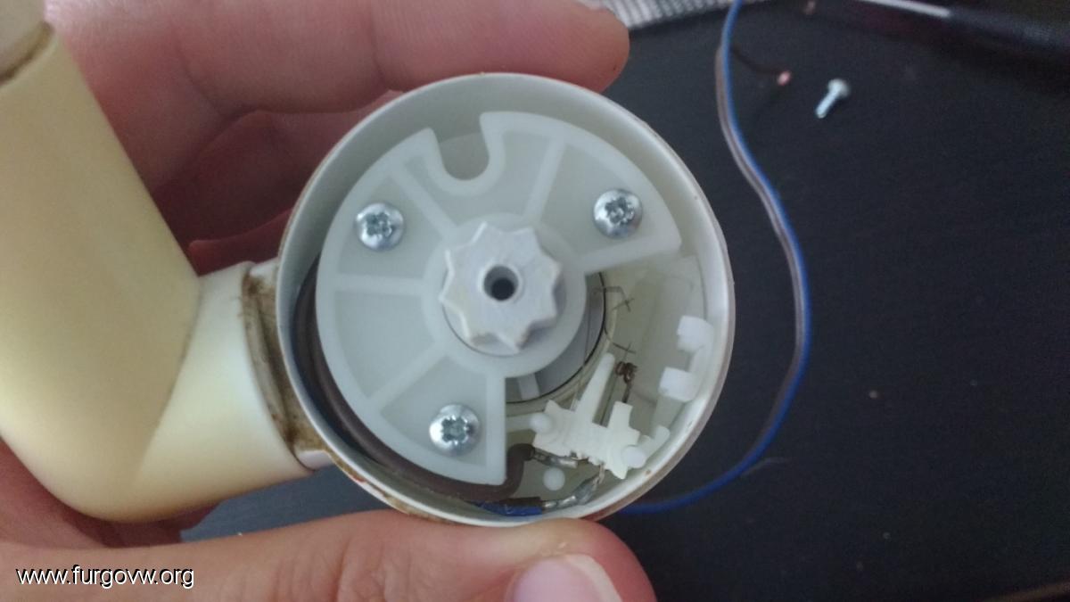

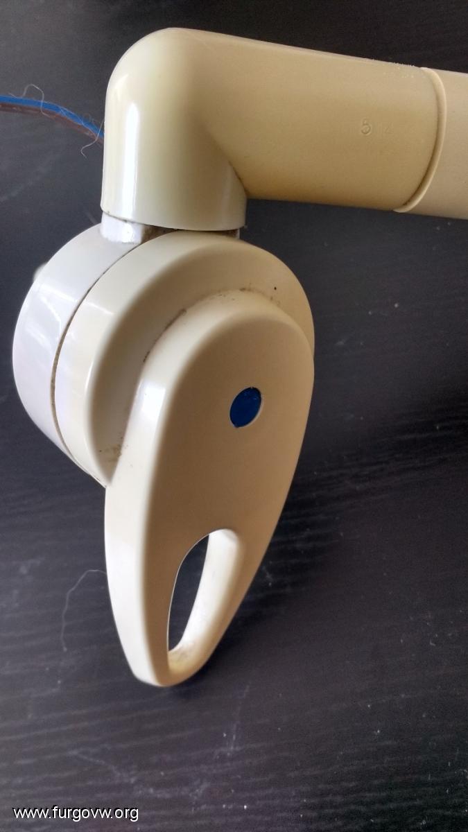

Yo aquí estoy con el mío. Alguien sabe cómo se abre para revisar los contactos internamente y limpiarlos si fuera necesario? El grifo lo tengo desinstalado y eléctricamente ya he comprobado que el interruptor no actúa así que tengo que abrirlo.

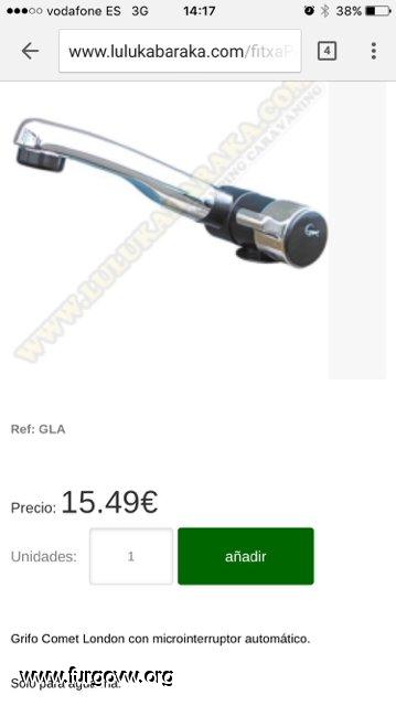

Compras muy caro.
Esto en lulukabaraka

Cómo desmontar la tapa? Va a presión, rosca? No quiero forzarlo.

Tras darle unas cuantas veces a la ruleta parece que el interruptor vuelve a funcionar así que está claro que es suciedad de los contactos. Alguien sabe cómo abrirlo?
Así lo dejo ya bien aunque no sepa si lo voy a dejar o cambiar.

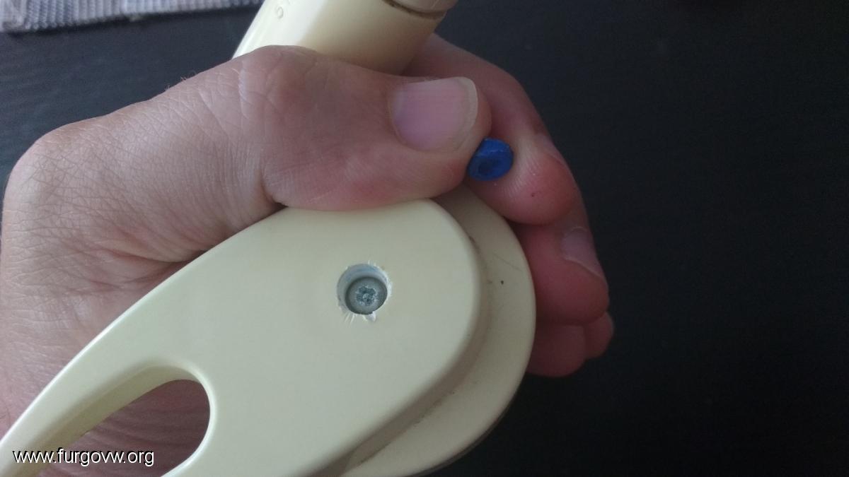

pais
quitale el tapon azul, seguro tiene un tornillo debajo accesible por el agujero
Furgotronic
Cita de: pais en Julio 20, 2018, 08:21:06 am
Me ha costado quitárselo, al punto que pensaba que no se podia pero sí...
No tenia mala pinta por dentro la verdad, le he repasado los contactos levemente con la punta de un microdestornillador con cuidado de no doblarlos.
Muchas gracias!

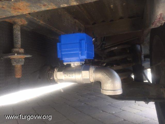

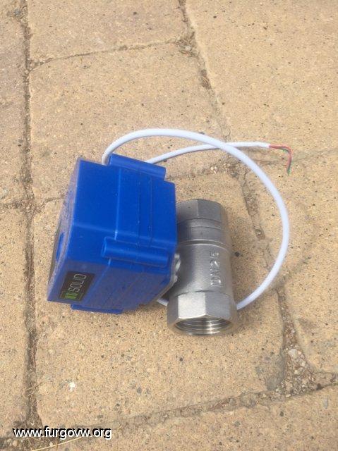

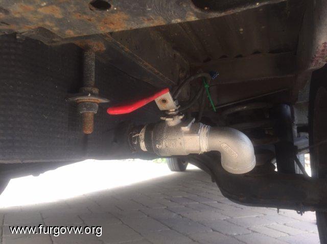

Hoy he cambiado el grifo de vaciado de sucias por uno electrico
