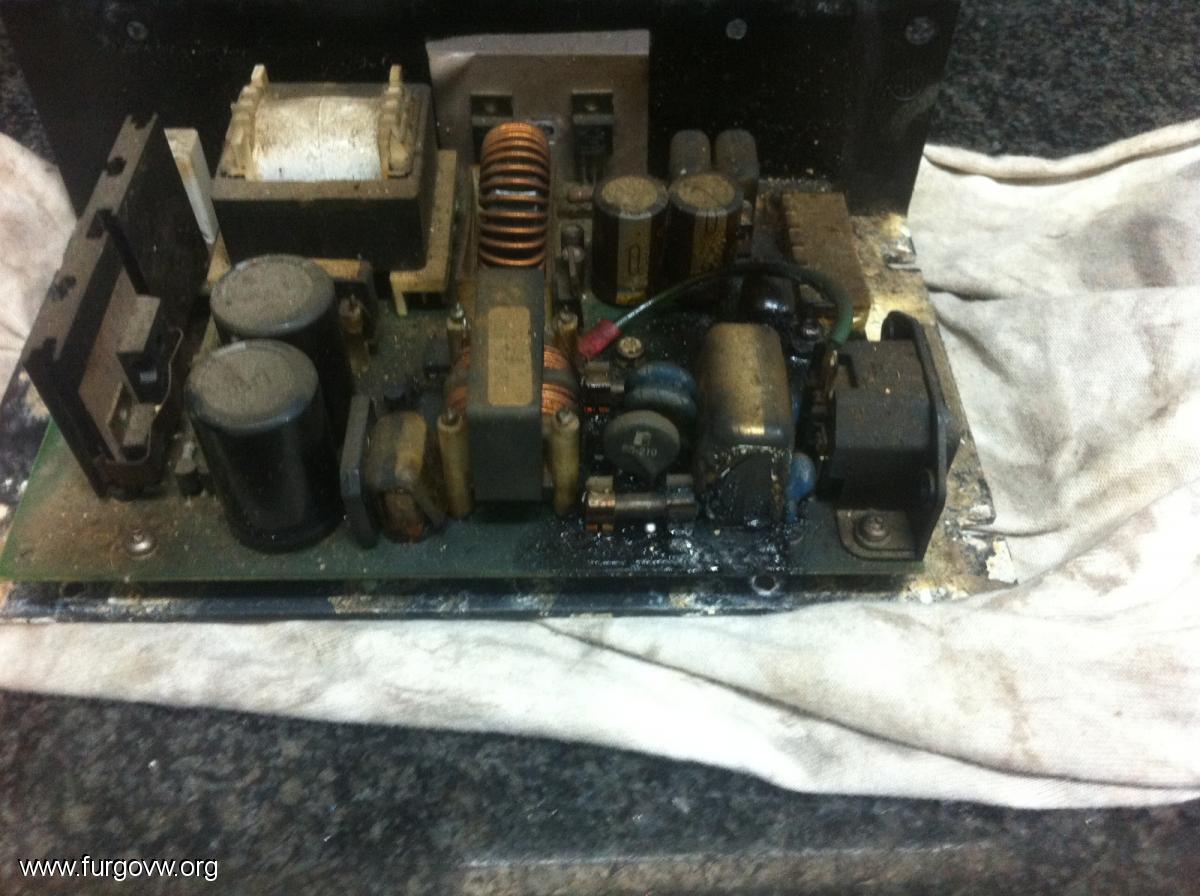

y una ultima sorpresa...la conecte a la luz (por fin fabrique el cable), para cargar baterias y tener luz dentro de la furgo para trabajar, y mirad que sorpresa:
haber si tiene solucion... .confuso2 .confuso2 .confuso2
Espartano
..uf,
parece un pelo arcaico ese transformador,...en el mio, que parecía más moderno, le cambie los 4 condensadores y resucitó....
se ven quemados al menos 2 en el tuyo.., me los cambiaron en una tienda de electrónica por unos equivalentes más modernos, me costó 13 € o así...y volvío a la vida...el quemado y los otros 3 porsiaca..,
si no tiene solución, mírate un brico que hay para que la centralita reconozca otro cargador no westfalia y a correr con cualquiera,
¿ de qué año es tu furgo? ..curiosidad  :D

en una tienda de electronica lo deje, haber que pasa, el chico es medio conocido asi que confianza tengo en el, sino tenia pensado ir a un taller de electricidad que hay aqui, el chico trabaja muy bien y con tanta furgo que hay en la isla seguro que ha echo alguna historia de estas jejeje
la mia creo que era del 97 si no recuerdo mal

buenas noches compañeros! el transformador ha resucitado  .panico .panico .panico .panico
me costo encontrar quien lo reparara, al final 25€ hoy lo conecte y lo he tenido un buen rato y de momento bien.
