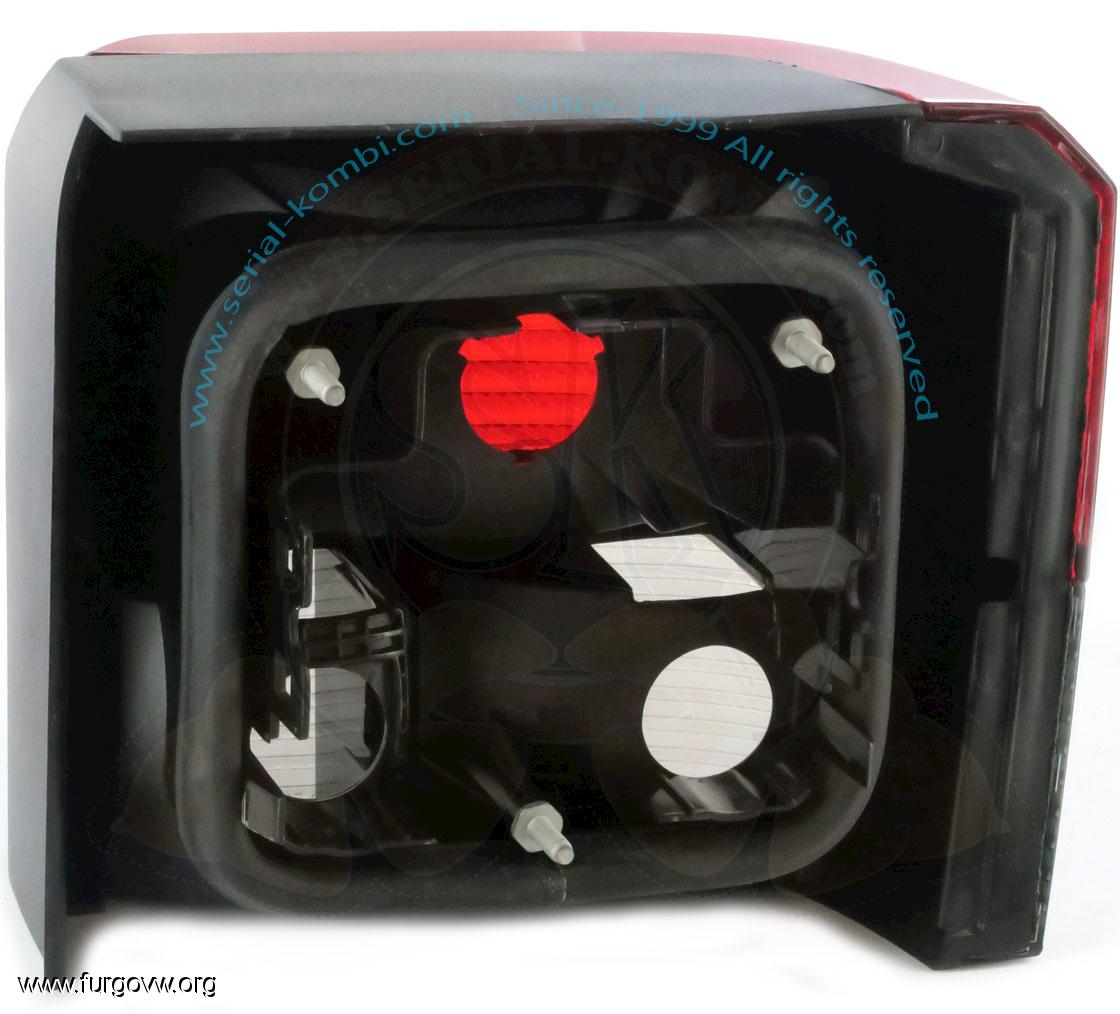

Cómo hay que hacer para desmontar el piloto trasero de la izquierda? (Lado conductor). El carrocero no tiene ni p. idea, y yo tampoco. Espero que no haya que desmontar el WC porque lo tengo siliconado al plato de ducha por abajo...
GODIMIL
Creo que lleva dos tuercas
buzzchon
Pues o se llega por la puerta trasera metiendo la mano por entre faro y depósito de wc o por el agujero por encima del wc. Creo que lo primero por donde está el trozo de tubería de purga del circuito de agua...
SPliTeR
El piloto lleva 3 tornillos, dos arriba y uno debajo. Es un poco fastidioso de sacar, pero se quita.
Tienes que sacar el cassette del potty. Eso te deja un agujero de acceso. La llave creo que recordar es de 7. Lo mejor es aflojar un poco y acabar de soltarlo con los dedos o una llave de vaso imantada, para que no caiga la tuerca.
Yo lo hago con una carraca mini.
Aquí ves el faro por detrás

papolin
Gracias, ahí sí que se ve cómo es .ereselmejor.
Intentaré meter mis manitas de pianista ;D
Holger con CE
Hola !
El zócalo de la lámpara es cliqueable y bloqueable mecánicamente.
Sin tornillos.
El vidrio está atornillado.

papolin
Gracias! Lo conseguí, ya están los pilotos fuera.
