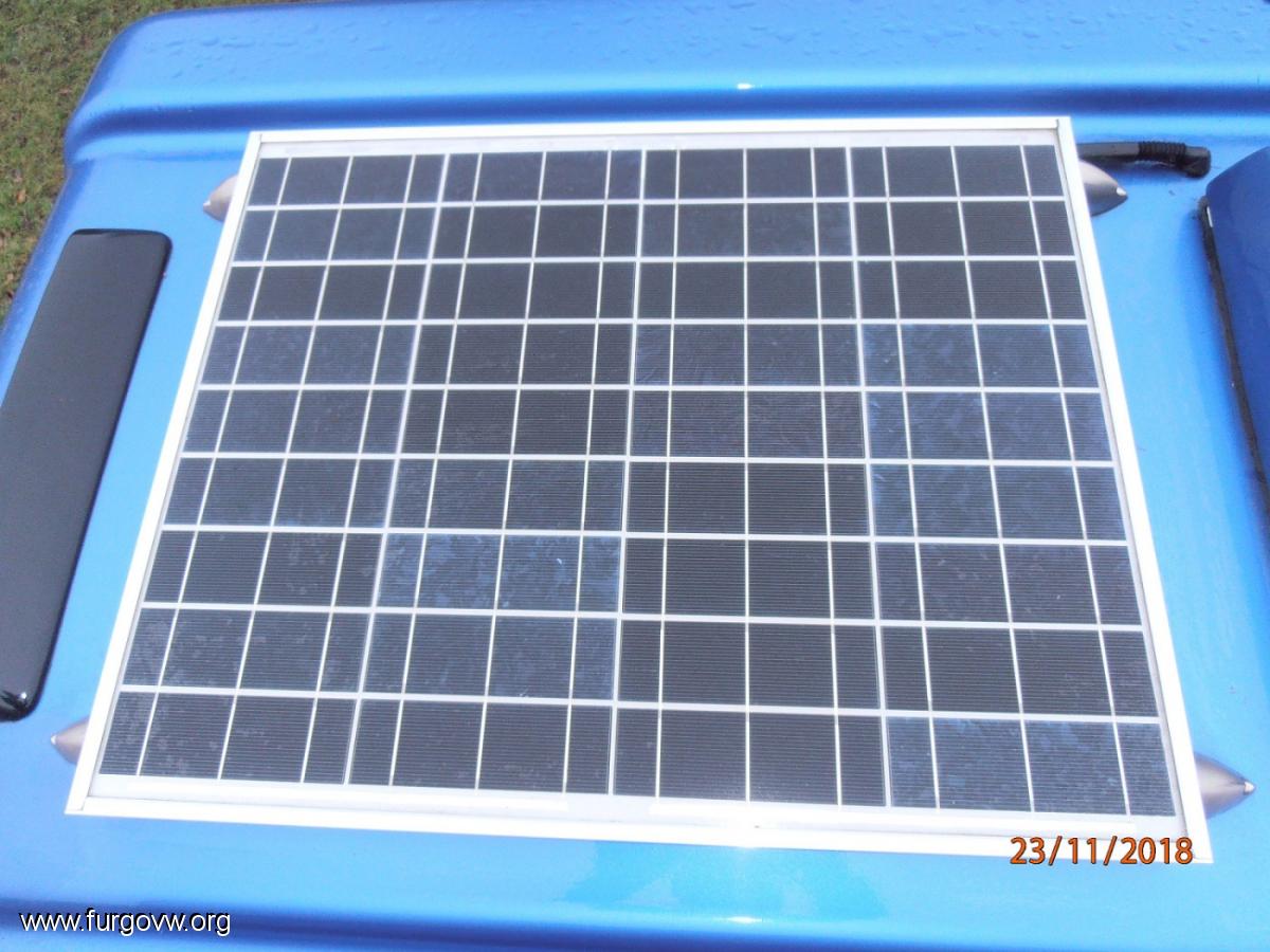

Tengo un panel solar de 50 vatios en la parte posterior del techo.
Es un Kyocera KC 40T1. (El módulo ya no está disponible. :()

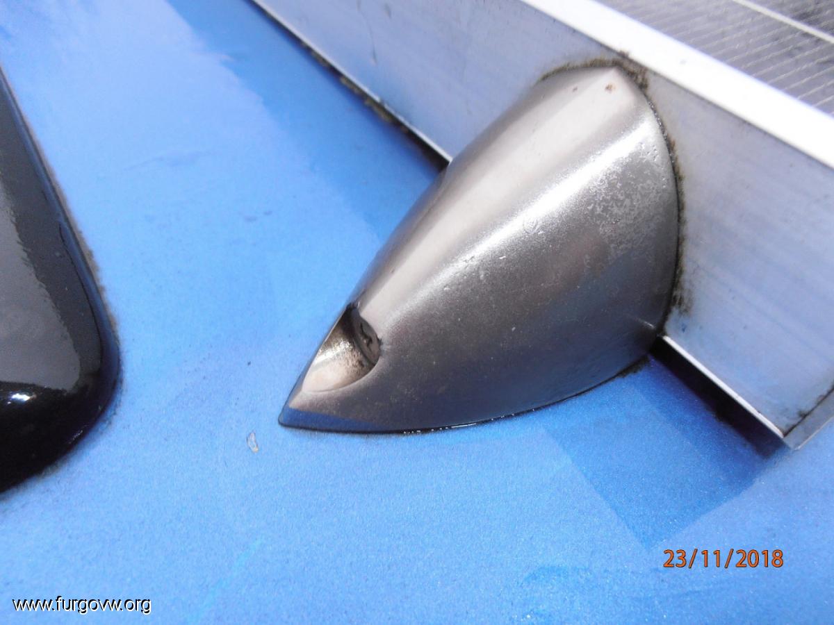

Montado con soportes para estantes de vidrio de la ferretería.
https://glasshop24.net/Glasregale-Glasregal---Glasablage-in-verschiedenen-Groessen.html

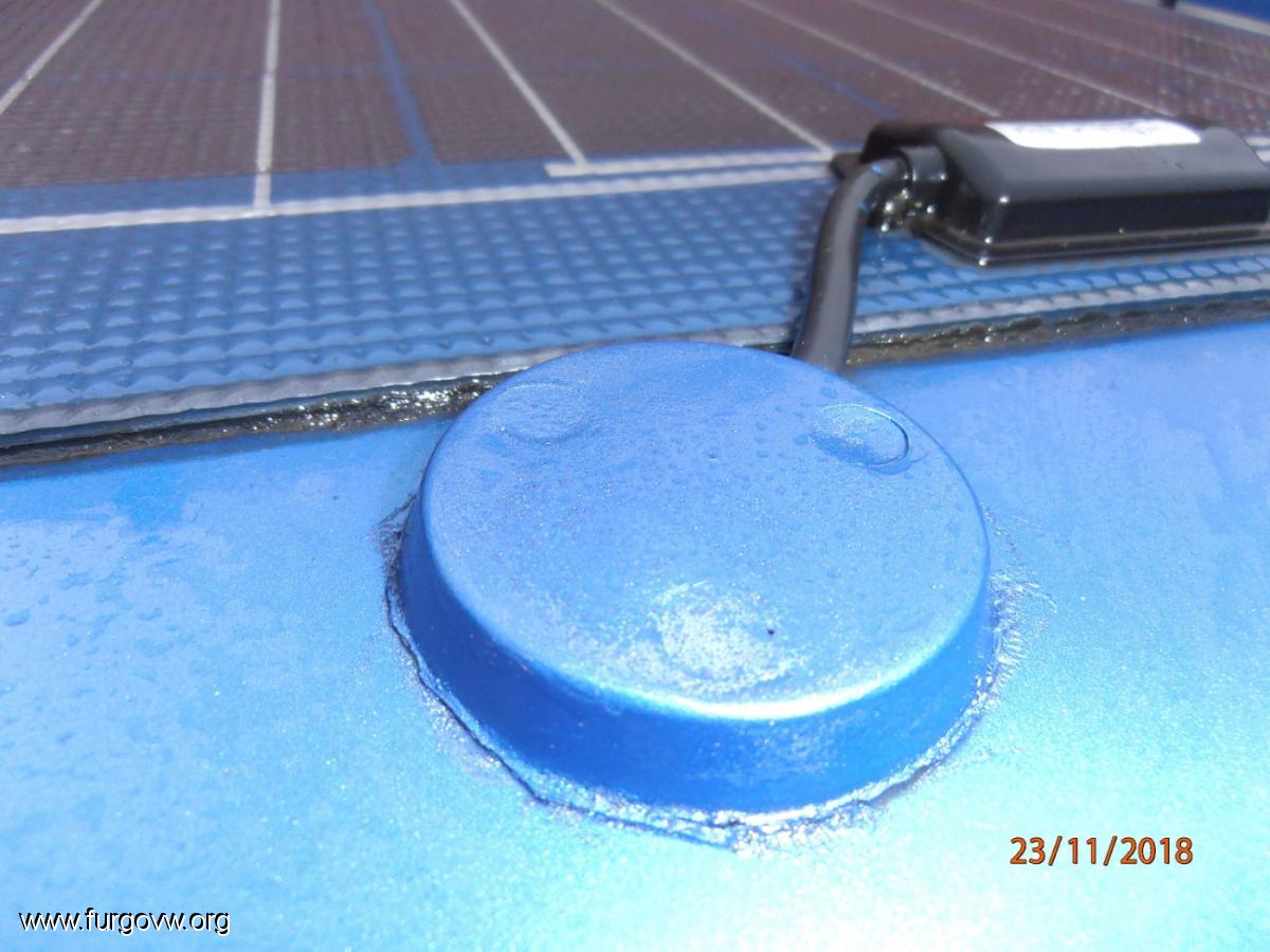

La entrada del cable proviene de la construcción naval.
https://www.awn.de/kabeldurchfuehrung-ra-140-412320.html
El cable está detrás de la cubierta del rodillo en la cocina.

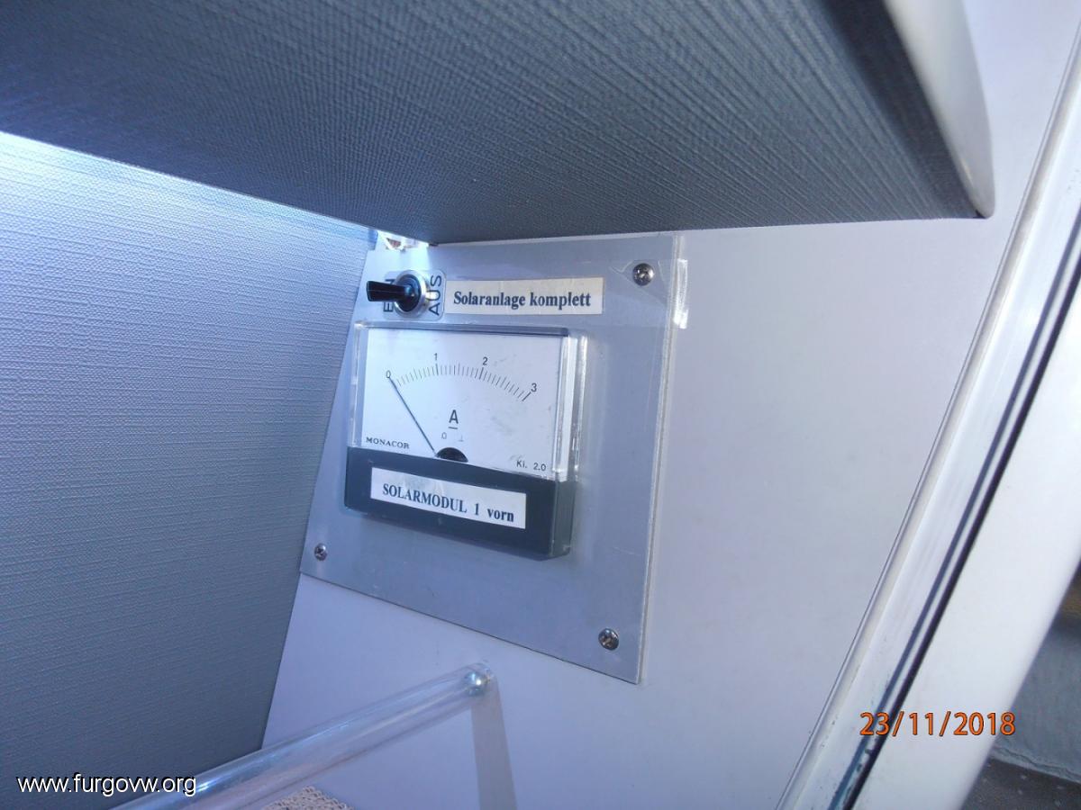

Para trabajar con la batería, puedo apagar el sistema solar.
