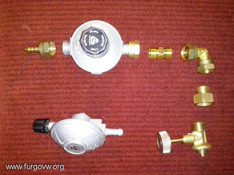

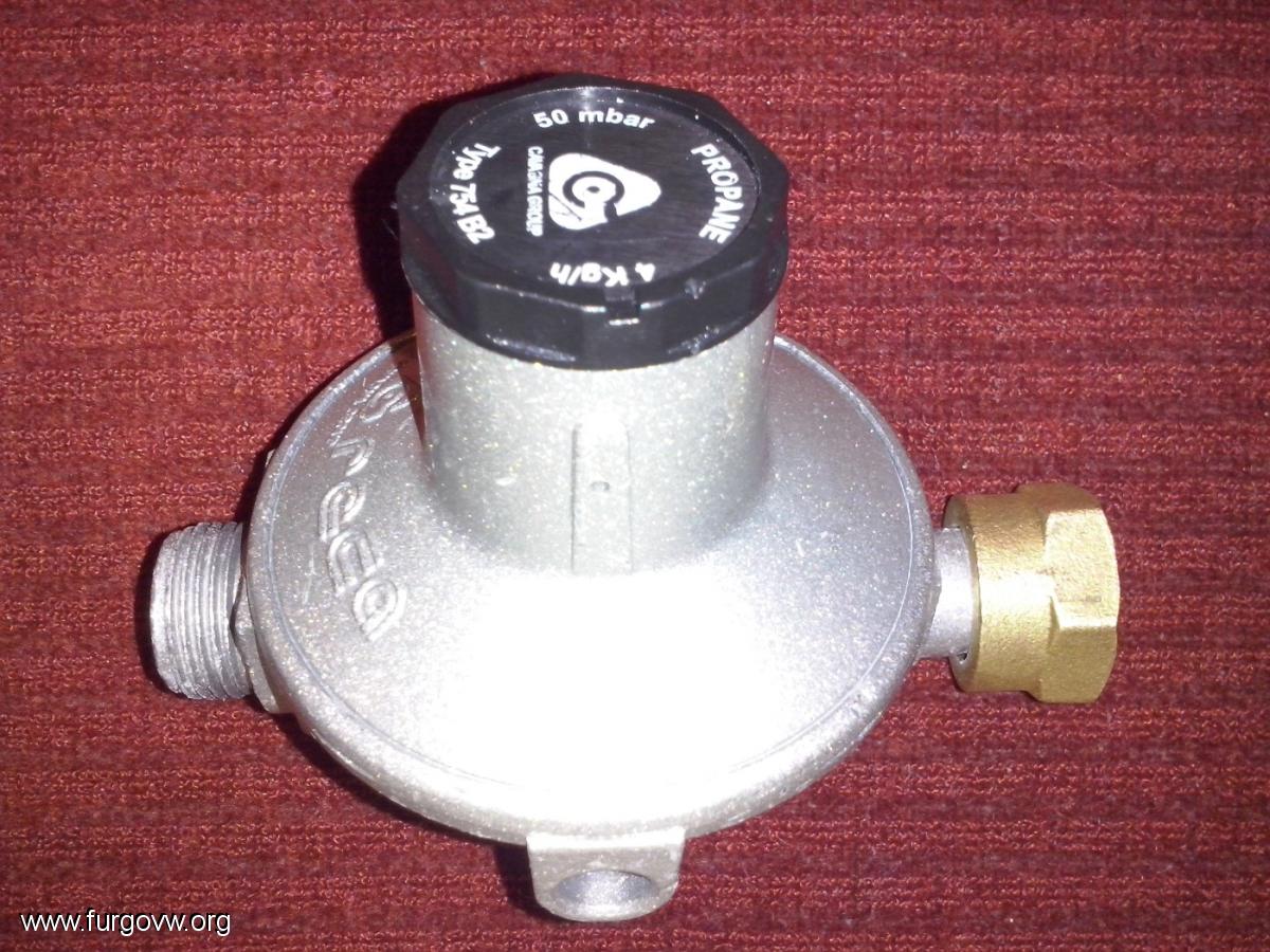

Buenas, ante todo muchas gracias por vuestra ayuda, después de leer unas cuantas páginas, mirar y probar en la furgo, nada, volver a leer y otra vez a la furgo, nada, hasta dar con el fallo, así aprendo yo al menos  :-\ ayer descubrí que el fallo de que mi nevera no enfriara a gas era el dichoso reductor de 29mb instalado no sé por quien  >:(
Nevera Electrolux 185GV
Problema: Instalación de reductor inadecuado

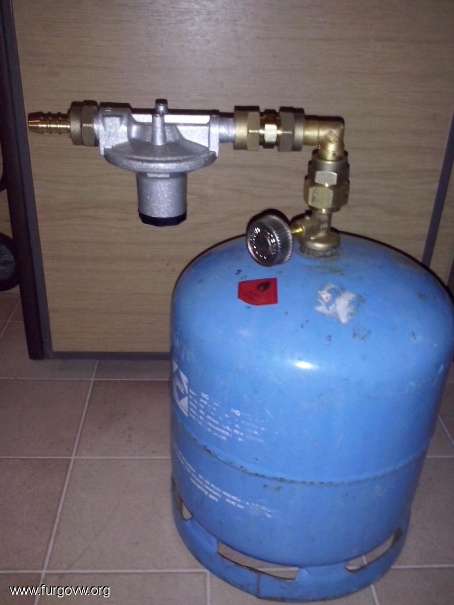

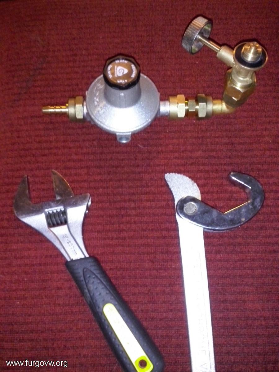

por si os sirve de ayuda ahí va como he podido solucionarlo yo, ya que mi T3 (alemana) pasó previamente por unas manos ya en España no muy hábiles que cambiaron cosas a peor y al llegar a las mías no funcionaba la nevera a gas, después de leerme las trescientas y pico páginas del foro de neveras  :'( y buscando los posibles defectos en mi instalación, descubrí que el reductor que estaba instalado era de 29mb, por lo que me puse manos a la obra en la búsqueda de los repuestos necesarios, aquí en Tenerife la cosa es complicada depende de con qué ya que para algunas cosas estamos en el quinto coño, lo dicho, después de mucho buscar y buscar, encontré en una tienda especializada de gas, el famoso reductor de 50mb, ahora tocaba empalmar el reductor con la bombona azul, y después del tetris y de volver a un par de ferreterías y a la tienda especializada quedó así:
- Reductor 4Kg/50mb              12,80€
- Tuerca latón 20/150               0,71
- Tetina tuerca 20/150              0,96
- Junta tórica   20/150              0,09
- Racor M     20/150                 2,17
- Codo doble tuerca 20x150      5,95
- Racor m 20/150 H-21,8          2,97
- juntas tóricas 4                     0,09
total y con el descuentillo hecho 18 pavos,  .malabares :)
El conjunto
El famoso reductor, que me costó encontrar, :'(
Primero lo monté todo para presentarlo
Presentado
Y montado

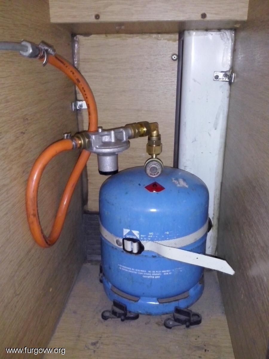

Lleva ya más de seis horas funcionando y la temperatura ronda los 5ºC  .palmas .palmas .palmas
Que por qué está el reductor en esa posición? para usar el espacio superior  ;D   se admiten ideas... .loco2
Ya se que hay un montón de racores, empalmes y juntas tóricas pero no he podido encontrar nada mejor..... .loco2 espero que os sirva y devolver al foro lo que tanto me está dando

Pienso,por lo menos en el industrial,soy técnico en maquinaria de hostelería, que el reductor deberías de ponerlo con el tapón regulados hacia arriba o en su defecto a 90º pues el muelle,la bola y la membrana están en ese lado ....
Ir,,,,si empre va, problemas, tambien.....    ;) ;)
