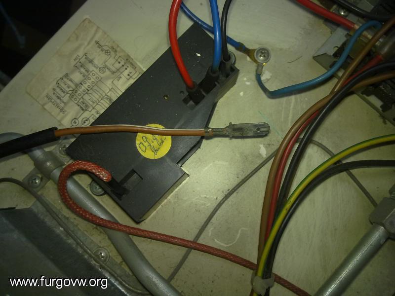

Buenas tardes señores. Me he puesto con la nevera trivalente electrolux rm 182 de mi T3, la eh sacado para voltearla y limpiarla pero he visto que en la parte de arriba hay dos conectores que están sulfatados y uno de ellos roto, en la caja donde se conectan estos dos conectores dice 12v. Hay me pondría decir que es exactamente y donde puedo conseguir dichos recambio por favor.
Adjunto dos fotos
