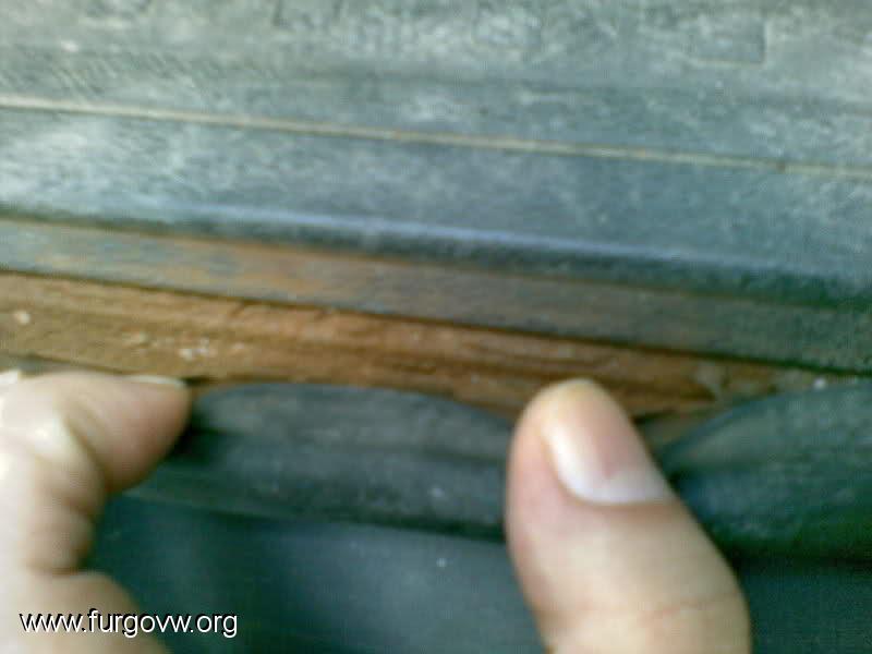

Cita de: victorcali en Febrero 25, 2010, 09:44:05 am
me puede decir alguien si se le a oxidado el deflector que esta en la parte alta del parabrisas.A mi en mi cali ya me lo han reparado habra cosa de 10 meses pero a los 4 de reparado comenzo de nuevo a expulzar oxido por aqui mi caso no es el unico tengo 2 amigos que incluso se lo han cambiado nuevo y con el tiempo al nuevo tambien le a pasado lo mismo.
Cita de: withthc en Febrero 25, 2010, 09:54:29 am
Yo tengo una picada en ese deflector... parecec de aluminio, habrá que llevarlo antes de que se agote la "garantía " de la pintura!
Cita de: mevoy en Febrero 25, 2010, 10:00:50 am
El mio tambien está picado.
Hoy he visto que mi furgo también presenta este fallo. Mañana os muestro unas imágenes. La criatura tiene un año y tres meses.
" Hay personas que nos hablan y nos las escuchamos; hay personas que nos hieren y no dejan cicatriz pero hay personas que simplemente aparecen y nos marcan para siempre. " ( Cecília Meireles )
CURRA
CitarHoy he visto que mi furgo también presenta este fallo. Mañana os muestro unas imágenes. La criatura tiene un año y tres meses.
Tampoco hay que alarmarse, que es el hierro de la goma de la puerta, tranquilos que de ahí no pasará a la furgo.
