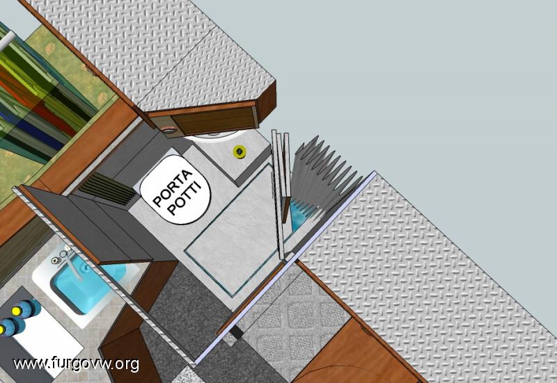

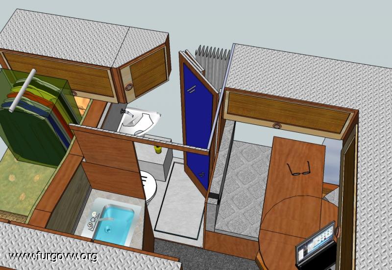

La idea de la ducha es la misma, que quede debajo el plato y cuando no se usa sirve de suelo. Ojo que esto te levanta minimo 10cm, con el plato, las salidas de agua, etc..
La cortina mia ya no va metida en la garrafa, solo fue los primero dias provisional, ahora tiene un recipiente cuadrado muy chulo.. XXDD tendre que actualizar las fotos.
Para la cocina si no vas a cocinar mucho y solo calentar lo mejor es una cocina de cartuchos. Se guardar en un maletin, los cartuchos se quitan y ponen y calienta bien. Si pillas los cartuchos de oferta no salen máñ de precioo y sirve para fuera y para dentro con el minimo espacio y siendo muy estable, cosa importante. El microondas o calentador electrico tirar muchisimo de bateria, te obligarian a encender el motor cada vez que quieras calentar un vaso de leche y tu buscas discreción con esta furgo.
Y me sigo quedando con poner una unica toma de agua, mucho más sencillo para un proyecto como el tuyo. Fijate una encimera todo lo ancho de la furgo, que cuando la cama se baje se quede toda de cama. Lo ideal ademas es que uses elevadores a gas para mantener bajados o subidas las distintas secciones de la cama-cocina y demas, evitaras sustos, ganaras en comodidad y seguridad.

yo pondría la ducha oculta bajo el piso
aquí te pongo una fotito de lo que tenia previsto: como veras la cortina de la ducha cuando no sirve, se amontona detrás de la puerta teniendo un poco del plato de la ducha sin esquina para seguir goteando ( me acuerdo de tu foto con los bajos de la cortina metido en una garrafa de agua recortada para seguir goteando despues de la ducha, no? jejejeje)
Tenia pensado utilizar el espacio del baño cuando no se utilice para ampliar la cocina dándole mas encimera.
Por otra parte , al levantar la encimera que esta encima del portapotti pues se crea una separación pegada a la encimera que se levanta y pudiendo desplegarse despues para que esta separación llegue a alcanzar el techo. separando un poco ( aunque sea quizás mas bien simbólico) la cocina del baño ...es que en mi primera camper se mezclaba todo y lo de afeitarse con los cereales..hmmm y ya que tengo el espacio del paso de la rueda en el baño, pues le monto un pequeño lavabo con su grifo... no creo que eso me suba mucho el presupuesto de la camper.jejejeje.
ahhh y para calentar la comida, pensaba en una placa eléctrica que se utilice puntualmente o quizás un microondas... no me gusta el gas... de todas formas esas cosas quedan por decidir.
Pero lo que mas me preocupa es lo de la cama y si realmente es imposible de sacar 190 de ancho a una movano/ master o interstar... pfuuuu que rollo

A ver ,...el plato de ducha , lo tenia pensado a ras del suelo con la evacuación pasando enseguida a través del suelo, con el deposito por debajo del vehículo. Pero no se si se hace así o que ...???
Lo de la cocina , no se...quizás tendré que poner un combi pica y dos fuegos a la vez, no se...
No hay posibilidad de tener una batería solo para eso, una que se recargue cuando ando y me sirva para al menos calentar unos minutos...no se...alguien sabe sobre esto ?
Furgokike !!! lo de un mismo punto de agua ( grifo y pica) para aseo y cocina, déjalo jejejej...o tendré que irme solo con la camper ... como dice ella: aventura siii pero .... ya me entiendes no ?... " me costara toda la vida entender..." ...jajajaja " Cariñooo !! miam miammm ...y donde esta la sacarina ??? " jajajaj
Pues eso! ...dos distintos.
