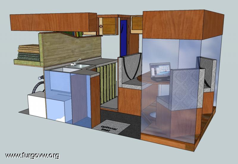

Desde hace unos meses estoy en el proyecto de otra. Con la primera experiencia, he preferido limitarme a hacer los planos y definir muy bien lo que quiero para que me lo haga un profesional con su saber hacer, sus herramientas y su capacidad de homologación para el tema de los asientos y cinturones en especial.
Pero antes de dirigirme a estos profesionales para pedirles presupuestos, he pensado en poner mis planos en el foro para que me los critiquéis en función de lo que quiero y como conseguirlo. En un segundo tiempo, necesitare definir concretamente las características de los diferentes órganos de la camper como: batería, convertidor  12 /220, placa solar, depósitos agua limpia , sucia, de cocina y ducha, calefacción, calentador para el agua etc... con el objetivo de poder obtener unos presupuestos que respondan a similares necesidades

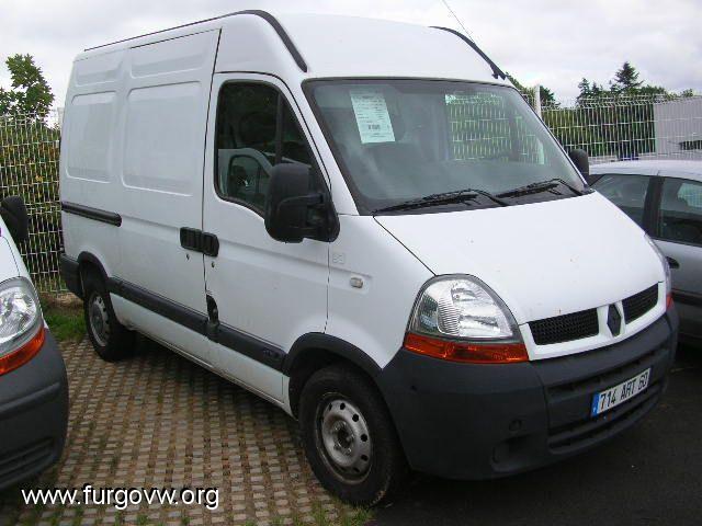

-Vehículo de menos de 5 metros de longitud. He elegido el Renault Master u Piel Movano o Nissan interstar L1H2.
-¿cual de estos 3 me aconsejáis y con que motorización?

PERO LO MAS IMPORTANTE  : DISCRECÍON MAXIMA ... es decir... no claraboyas espesas que sobre salen encima del vehículo de forma llamativas sino aperturas tipo techo de cristal a ras del techo de la furgón,  no ventilaciones de frigo típicas y llamativas por el lateral del vehículo, 2 ventanas del fabricante tipo combi, no porta bici, no toldo lateral y no pinturas llamativas al  menos que sea de falso catering, arte floral o fontaneros Hnos Picapica jejeje.
Para realizar mis planos , he utilizado el google sketchup y os lo recomiendo.
Aquí tenéis los links de las diferentes ilustraciones del proyecto CAMPER

Te has currado mucho los diseños!!
veo que para dos está genial, para cuatro... donde pondrías las plazas de noche que faltan??? tendría que recurrir a cama de techo, pero con la altura que has dado a la cama que ya hay, quedaría agobiante. ya que tiene una zona de la furgo "multifunción" te propongo que mires el diseño de una TRANSIT NUGGET elevada, y en la zona trasera que sea tu zona multiusos: conina-baño-maletero. Aunque lo de las tres bicis... es un tema!!!! porque no vas a estar cocinando ni duchandote conlas bicis ahí... siempre llevas bicis? siempre dentro??

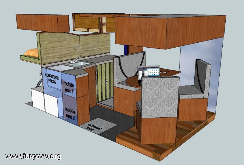

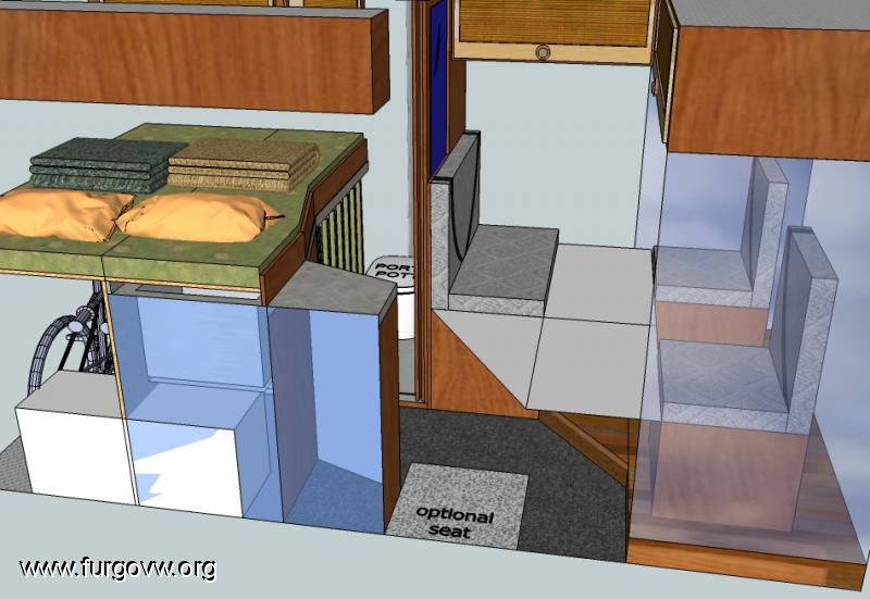

Hola Nacho,
Gracias por el interés.
Lo de : para 2 genial y 3 , mas complicado ...estoy de acuerdo contigo.
la segunda cama se haría en la parte salón, el espacio esta, solo es cuestión de organizar el cambio día/noche. y ahí caben dos niños, seguro!

Yo como pega le veo el jaleo de montar el baño y eso de mover el armario... además de la cama de alante, que lo veo complicao, yo haría la cama con el asiento cama ese, y una extensión que se meta en el baño(en plan el hueco bajo cocina de la nugget, pero abatible, para que no te estorbe en el baño cuando lo usas), por la noche sacas el potty de ahí, pero no utilizaría los asientos delanteros como parte de la cama. Me olvidaría de armario de percha.

Nacho !!! lo de las camisas , es un apaño jejeje para que lo planchado se quede planchado pero bueno ! si hiciera falta pues ahi se puede dejar de dia y ahi ( debajo encimera)puede ir de noche.
Lo de la cama que vaya hacia el baño ...me gusta , de echo era la idea al principio...pero al final decidi dejar la posibilidad de liberar luz detras de la banqueta pudiendo tapar la cortina de la ducha que gotee y seque comodamente y a la vez liberar vista detras de la mitad de la banqueta !
por otra parte , se podria hacer una cama solo prolongando la banqueta hacia la puerta lateral y encima una litera amovible para un niño pequeño ( dos barras con tela acolchada entre las dos) seria mas corta por culpa del armario que esta encima de la banqueta pero seria para un niño pequeño de todas formas.
Por otra parte se podria desmontar el añadido de la cocina en dos partes para utilizarlo para soportar la prolongacion de la banqueta y asi dejar un hueco para entrar y salir aunque esten las camas hechas...

Una pregunta: qué furgo elegirías como base? Mi opinión (constructiva, eh? ;))es que una furgo de 5m me parece pequeñita para tantas cosas y 4 personas, ya que además de dormir hay que cocinar, fregar los platos, ducharse, moverse, los niños necesitan jugar, refugiarse cuando llueve o hace frío... Creo que queda muy poco espacio para "vivir".

Pues el vehículo base seria un vehículo de menos de 5 metros de longitud. He elegido el Renault Máster u Opel Movano o Nissan interstar L1H2... es que son casi iguales los 3 ya que salen de unos acuerdos de venta entre esas 3 marcas para temas de entrar en mercados (por ej: Opel para entrar en el de America.).
Pero no se si alguien me podría recomendar una de las 3 marcas por " alguna razón" no se en todo caso la pinta es esa:

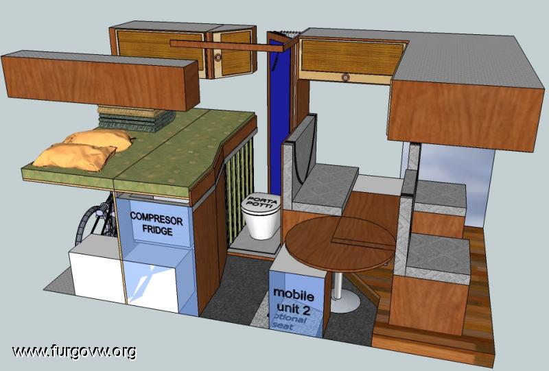

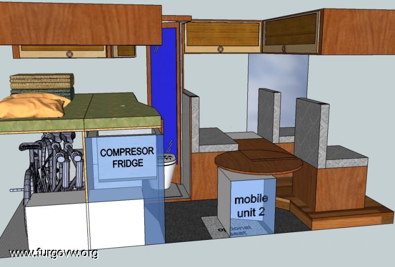

Sobre el equipamiento que propones. Mencionas Aire Acondicionado y una placa eléctrica de 220v. Ambas cosas implican un generador. Supongo que lo sabes pero solamente la unidad de aire acondicionado y un generador dometic silencioso te suponen más de 5mil euros... y suma que en una furgo no lo puedes colgar de los bajos como una ac por lo que te complica bastante la existencia. Esos 5mil a sumar a los cerca de 20mil que cuesta el resto de la preparación y a la propia furgo....
Yo tengo una Hymer Car de 6m y no me cuadra que ganando escasos 40cms con el sistema de la cama puedas meter todo lo que has planteado y que te quede espacio eh?
El sistema es bueno; al menos diferente.. pero a mi me plantea bastantes dudas, máxime cuando es para un uso de 4 personas. 4 personas en una furgo menor de H3 complicado... poder se puede por supuesto... pero en el momento que no tienes literas o una cama de techo descolgable la cosa se complica demasiado.
Y respecto al chasis elegido... las master movano e interstar pierden ancho respecto a boxer ducato y jumper; lo que se nota y mucho a la hora de dormir a lo ancho.
no sé... ya te digo que en 5m no me encaja la distribución.. hay algo que es anormalmente estrecho
