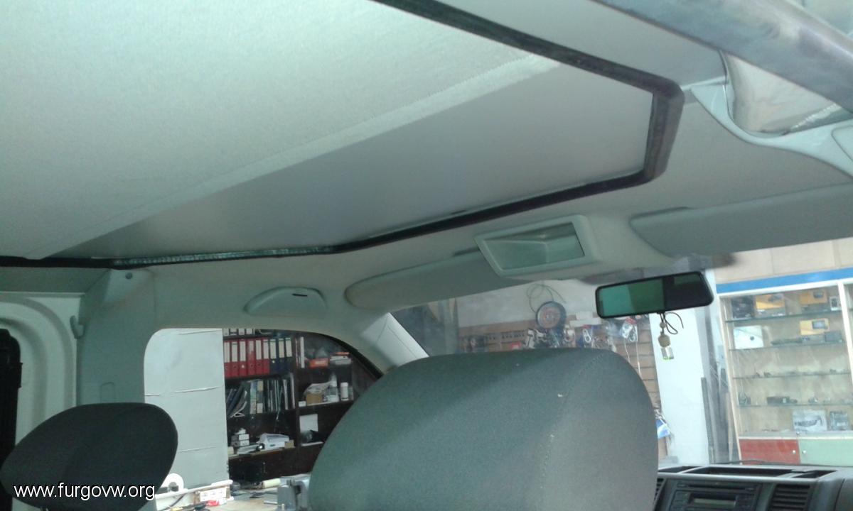

Tapizar interior vw t5 transporter (acabada)
