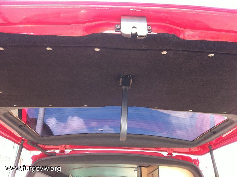

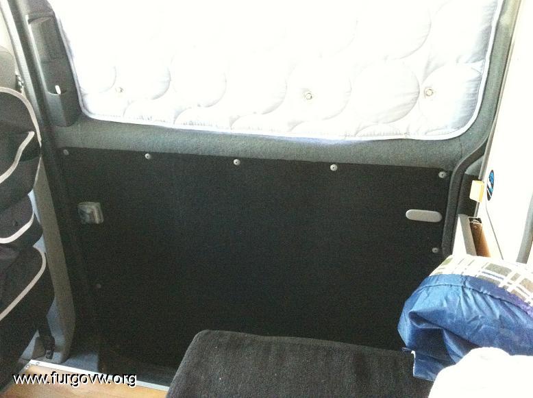

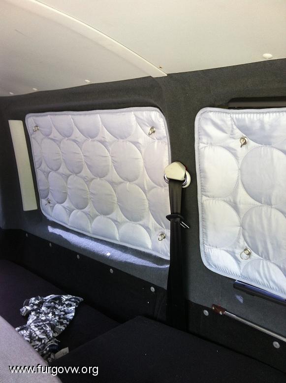

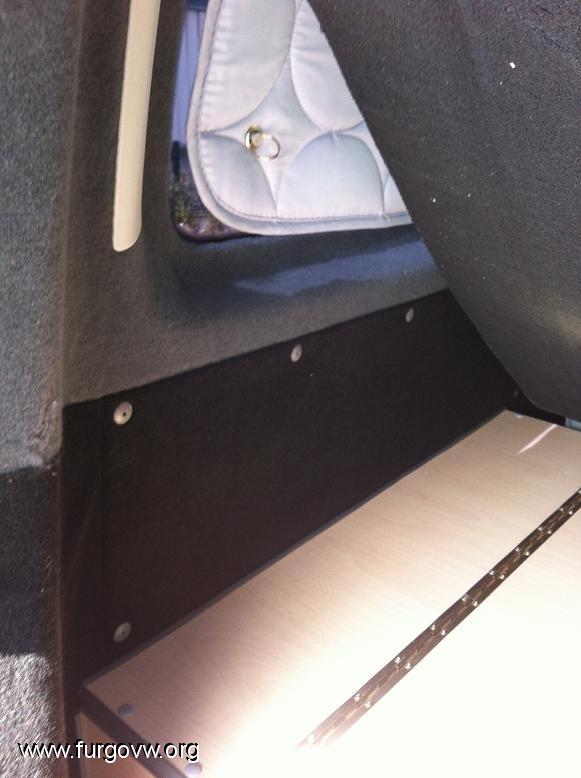

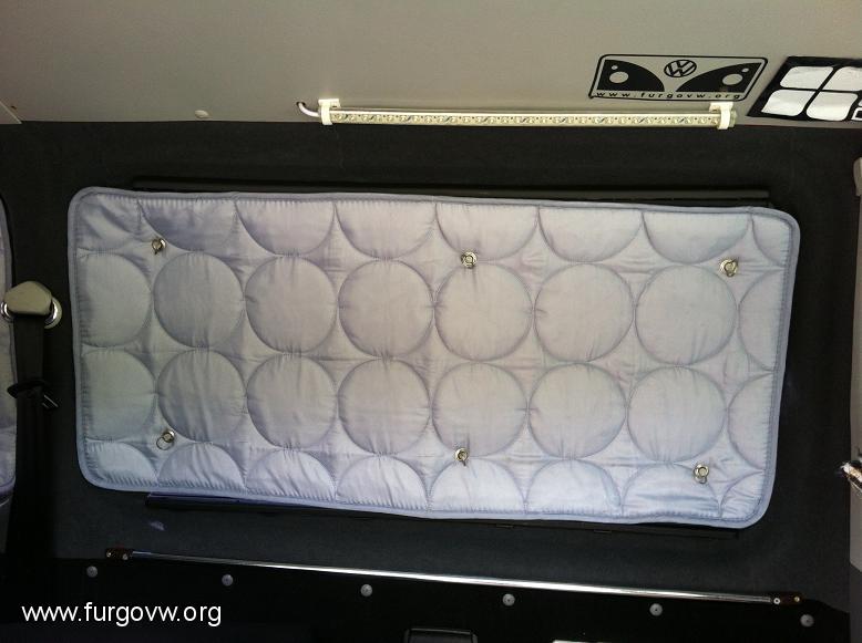

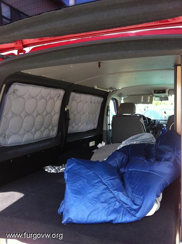

idop
La moqueta que veis es adhesiva , y me comentaron que nose despega con el calor....estos dias atras que hizo sol mire bien y nada sigue en su sitio "de momento" me queda el porton a ver si mañana lo acabo .
idop
Por fin acabe ya la furgo... .yupiii
De tarde subo fotos para que veais como quedo
salud2
idop
Pues ahi van  .fotografo .fotografo
Esto es todo , dar gracias a un amigo que sin el no podria tener la furgo asi.....
Si teneis alguna duda/consulta preguntar , espero que os guste .  ;D
