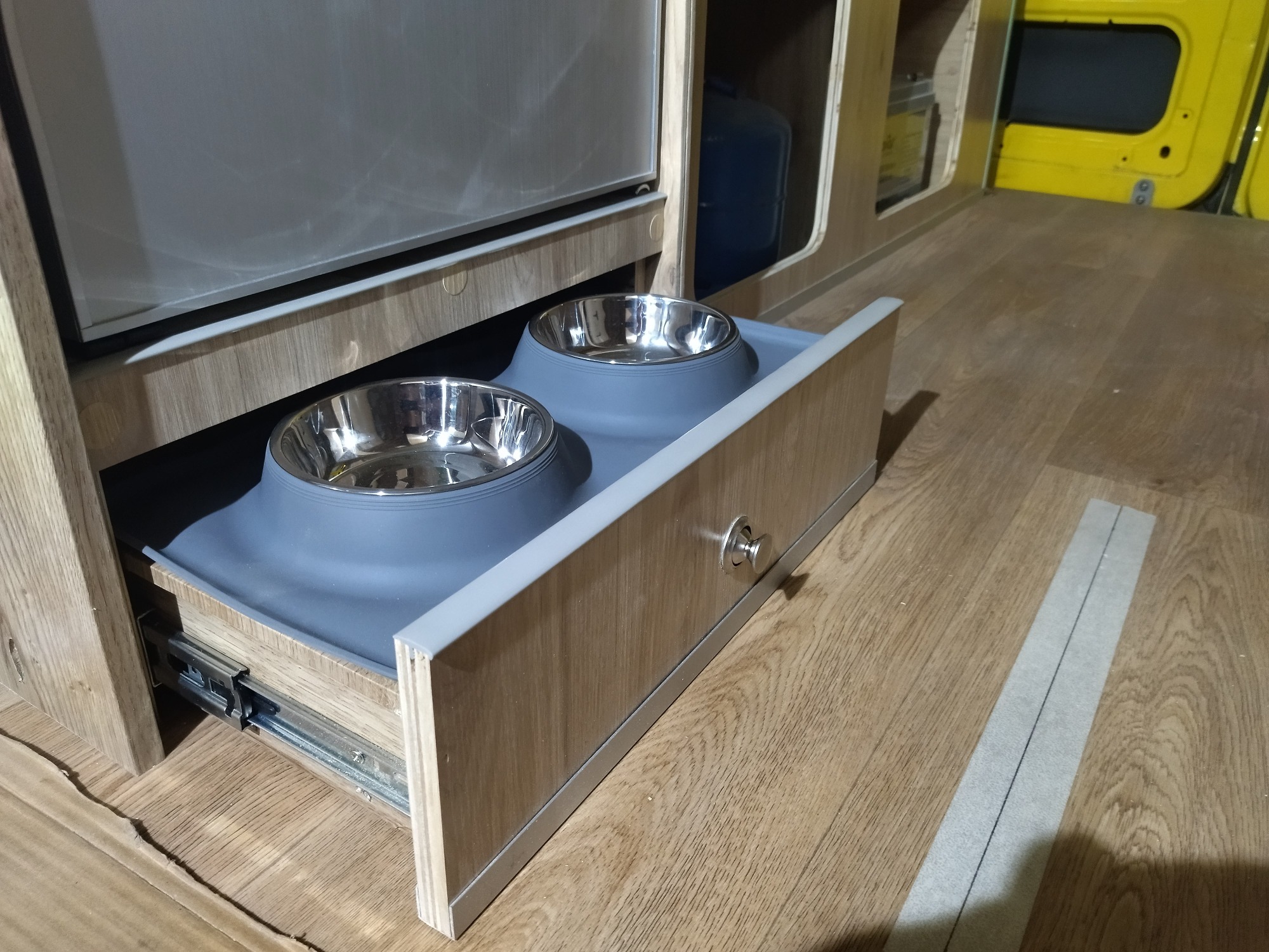

Teníamos pensado hacer algo parecido, nos parece super buena idea para tener recogidos platos cuando vas en marcha, de donde has sacado los platos con ese soporte?

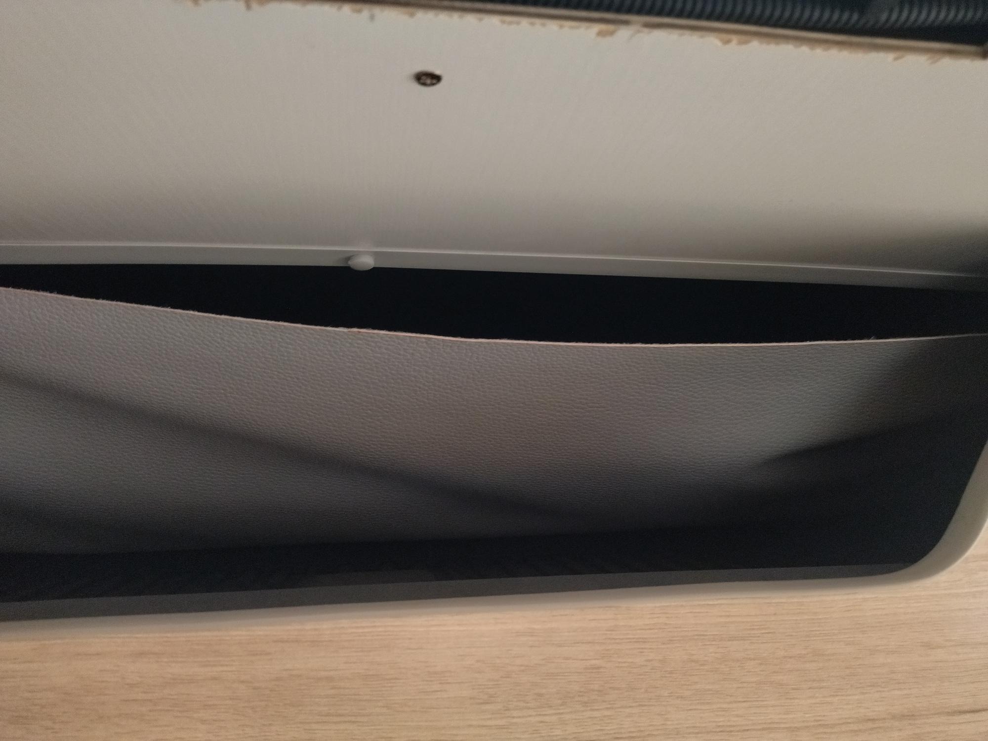

Cita de: Phoenixtoledo en Agosto 21, 2023, 09:01:31 amY un ejemplo más de lo que más retrasa la camperización, del "monta-desmonta-ajusta-monta-desmonta-ajusta". El tapizado del techo del armario de la cabina se ha descolgado. Al parecer, la cola no ha aguantado la temperatura. Ya tengo pedida otra específica para tapizar y que aguanta hasta 100 grados. Lo único que es en bote en vez de en spray. Se puede dar con brocha, así que intentaré probar a ver si se puede extender con un rodillo de espuma, que será más rápido y limpio. ¿Alguna experiencia?

El comedero con la funda de silicona lo compré en Amazon: https://www.amazon.es/dp/B074DV1YVN?psc=1&ref=ppx_yo2ov_dt_b_product_details
La polipiel la pegué directamente al Kaiflex. Pensaba que aguantaría más ya que el kaiflex debería de aislar de las altas temperaturas de la chapa pero ya ves...... A ver si con la cola que he pedido se puede apañar bien.

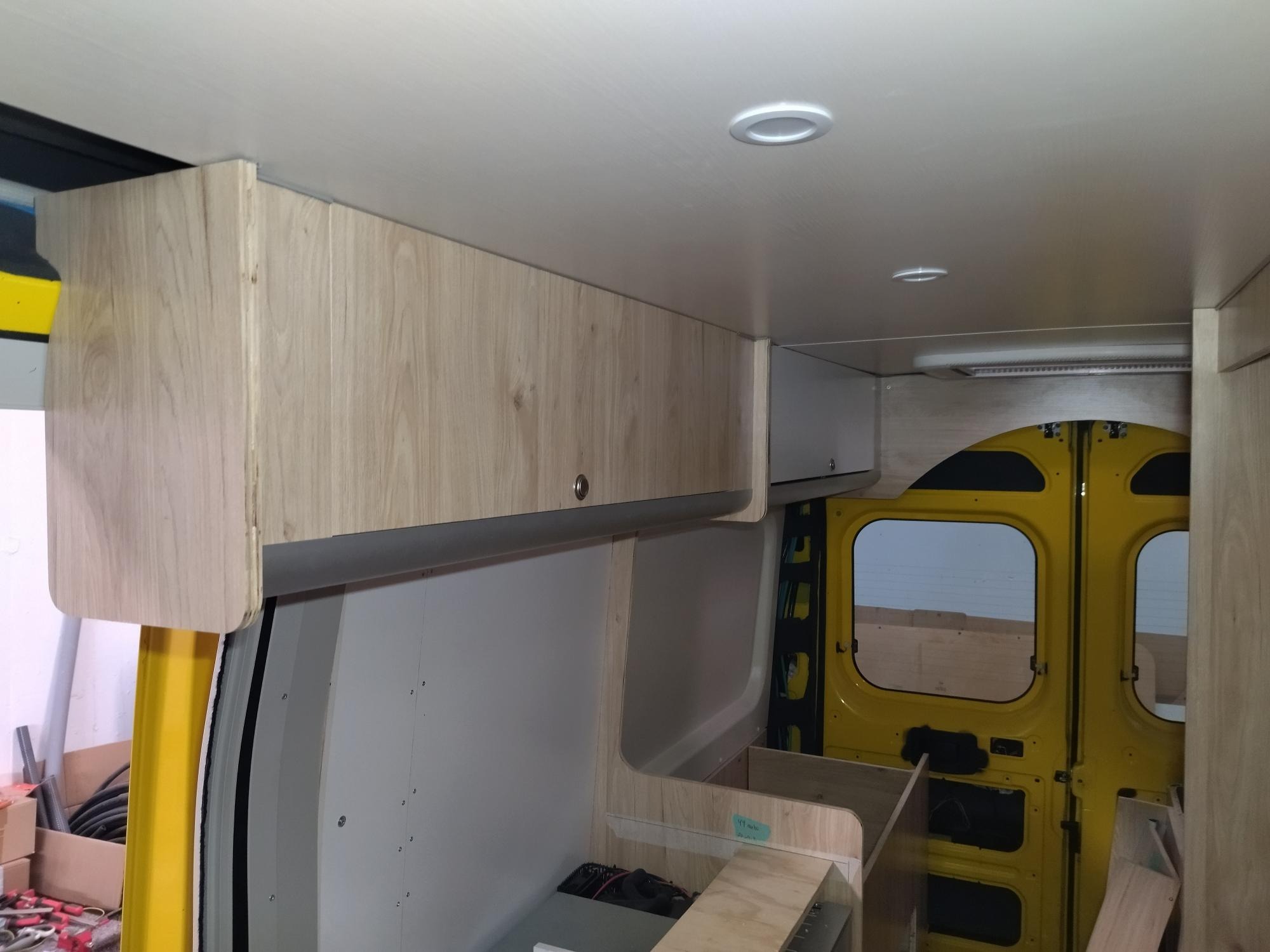

Bueno, pues llevo un par de findes moteros así que la furgo ha estado un poquito abandonada.
Alguna tarde que he podido ir, ha sido simplemente para conectar todo el cableado de la centralita y colocar las puertas de los armarios de la cocina y el salón. La puerta del armario del salón, al igual que la uno de los del dormitorio, es provisional por si no recibo los tableros antes de poder homologar.

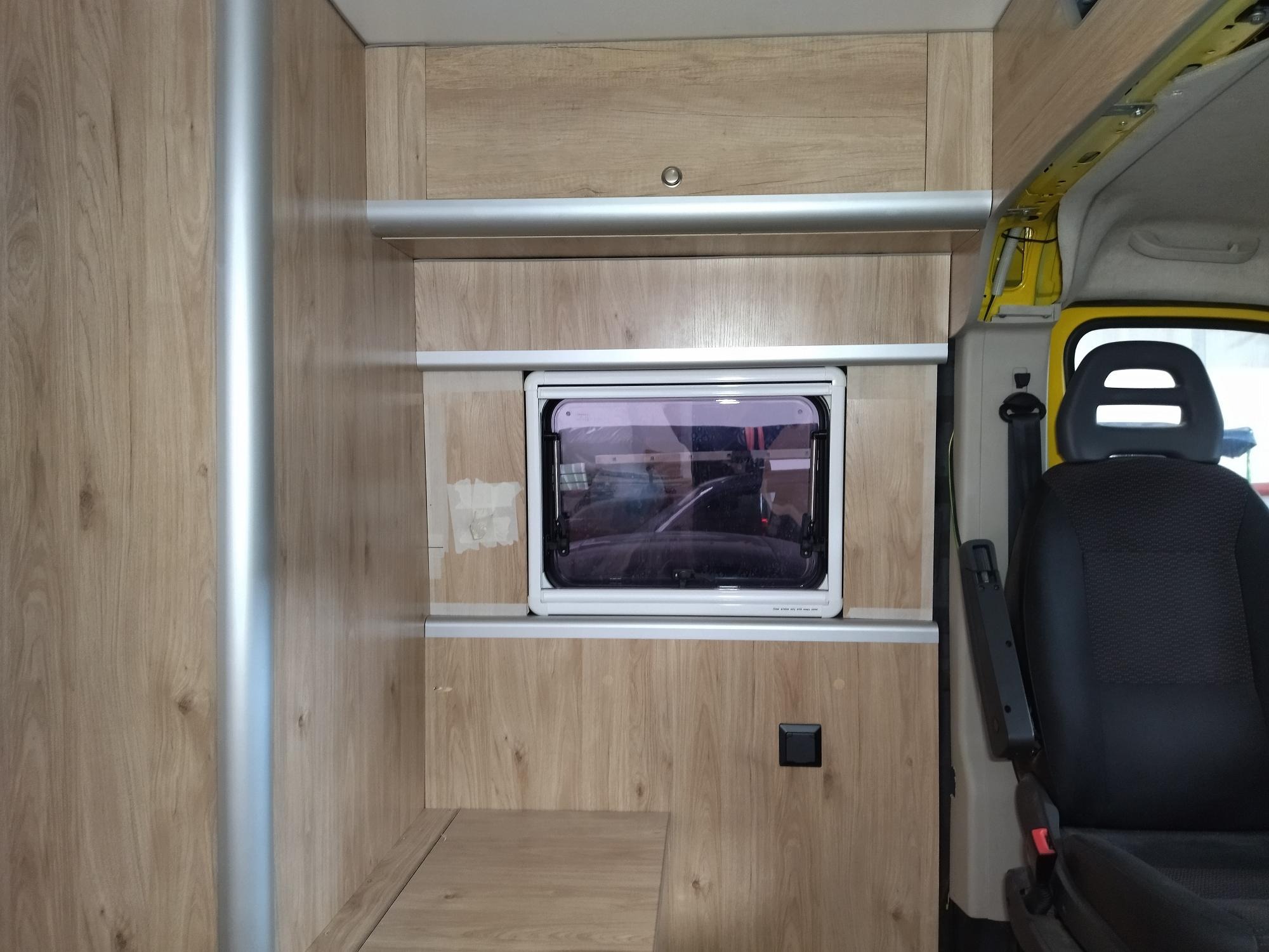

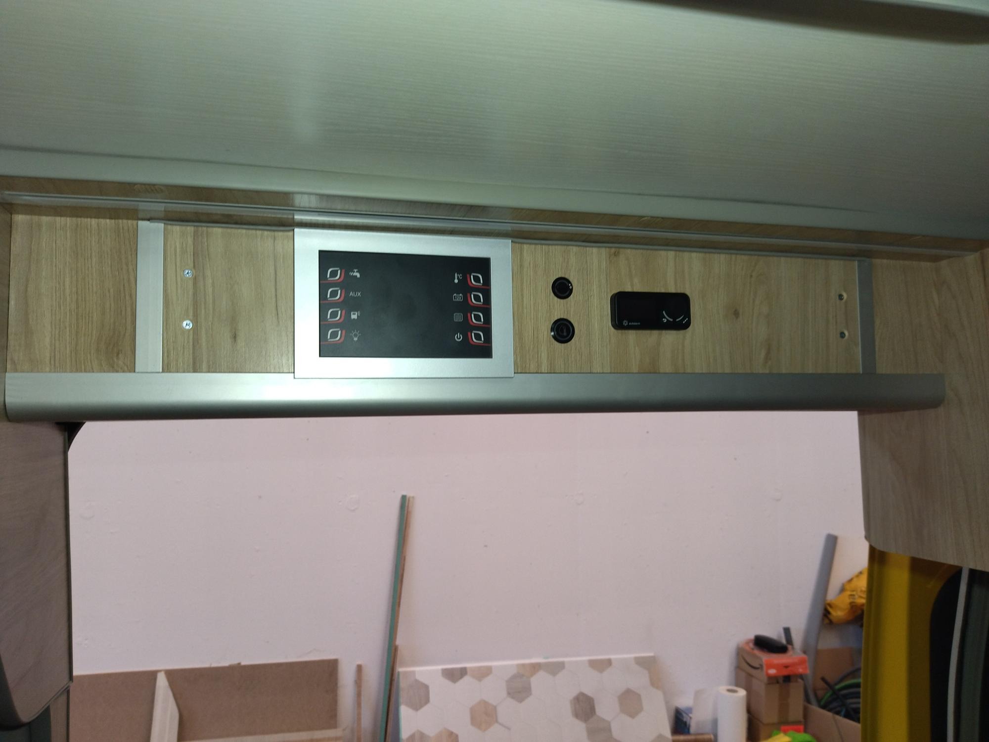

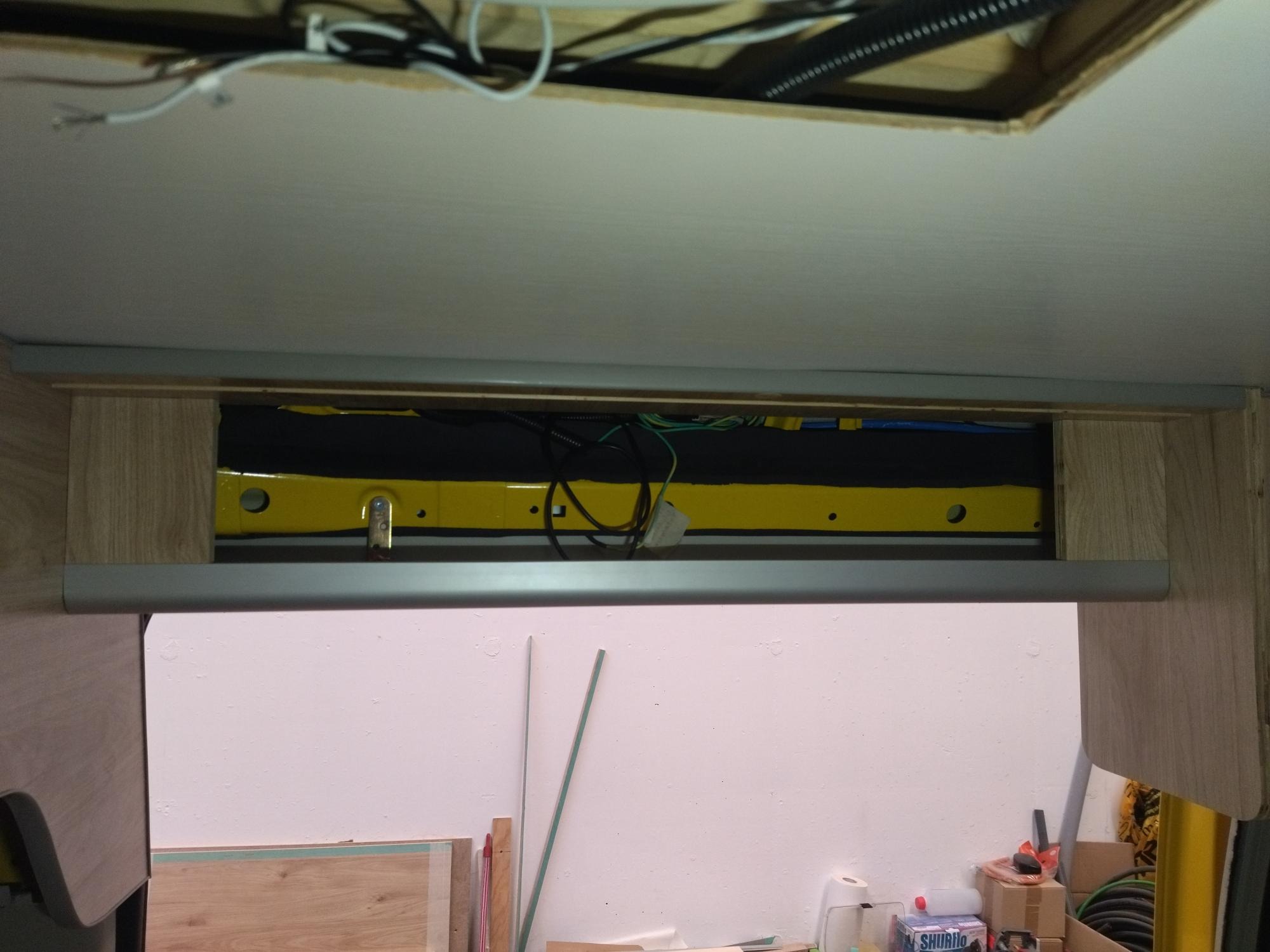

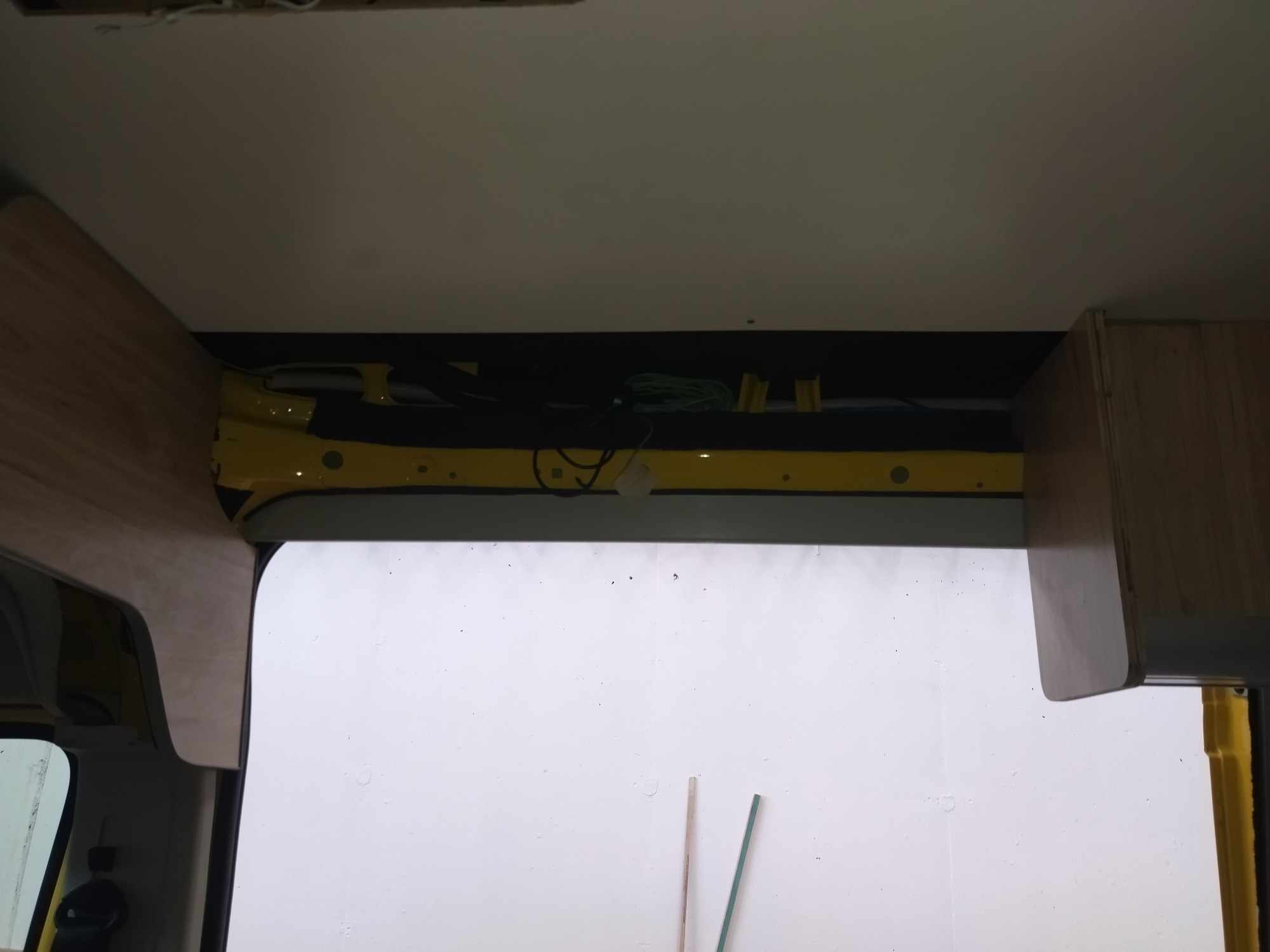

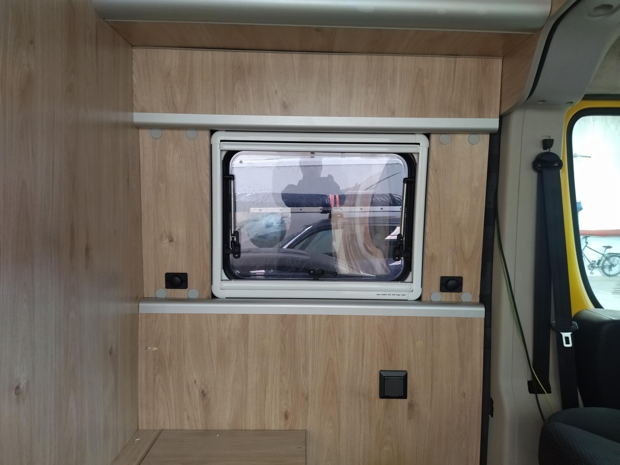

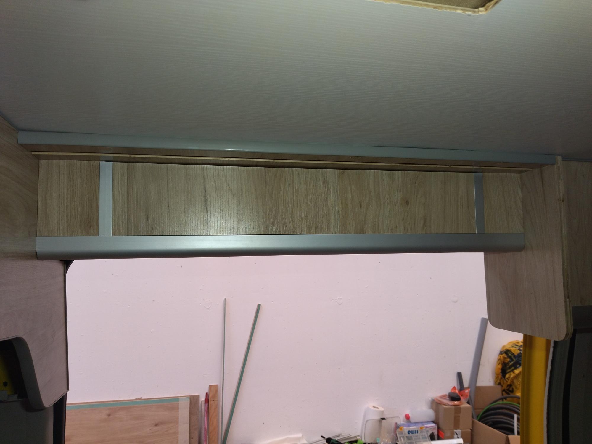

Panel de mandos sobre la puerta corredera. Con esto ya he acabado todo el mobiliario de la parte alta.  .palmas  .palmas
El panel central es extraible para poder acceder fácilmente a todas las conexiones. En la visera va la tira de led que tenía pensado conectar a los cables de la luz de cortesía que había junto a la corredera, para iluminar al abrir.
Al final las medidas van tan tan justas, que la pantalla de la centralita monta sobre el perfil de aluminio unos 3mm. Tampoco queda excesivamente mal porque el color del embellecedor de aluminio y el del marco de la pantalla son exactos, y tampoco queda apalancado porque el conjunto de pantalla en sí si que queda dentro del panel y es simplemente el embellecedor del marco lo que monta sobre el perfil de aluminio.
No puedo ampliar por arriba porque ya está a línea con el techo y no puedo ampliar por abajo porque quedaría por debajo de la guía de la mosquitera. Una solución podría ser no poner la visera de arriba y ganaría 15mm pero tendría que retranquearme hacia dentro de la furgo para llegar al límite del panelado del techo, y eso afectaría en la altura libre a la hora de entrar y salir.
Ahora a por el mueble de la cocina  .palmas  .palmas

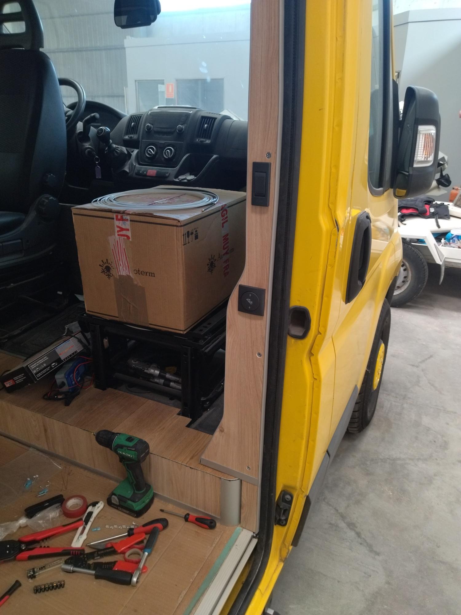

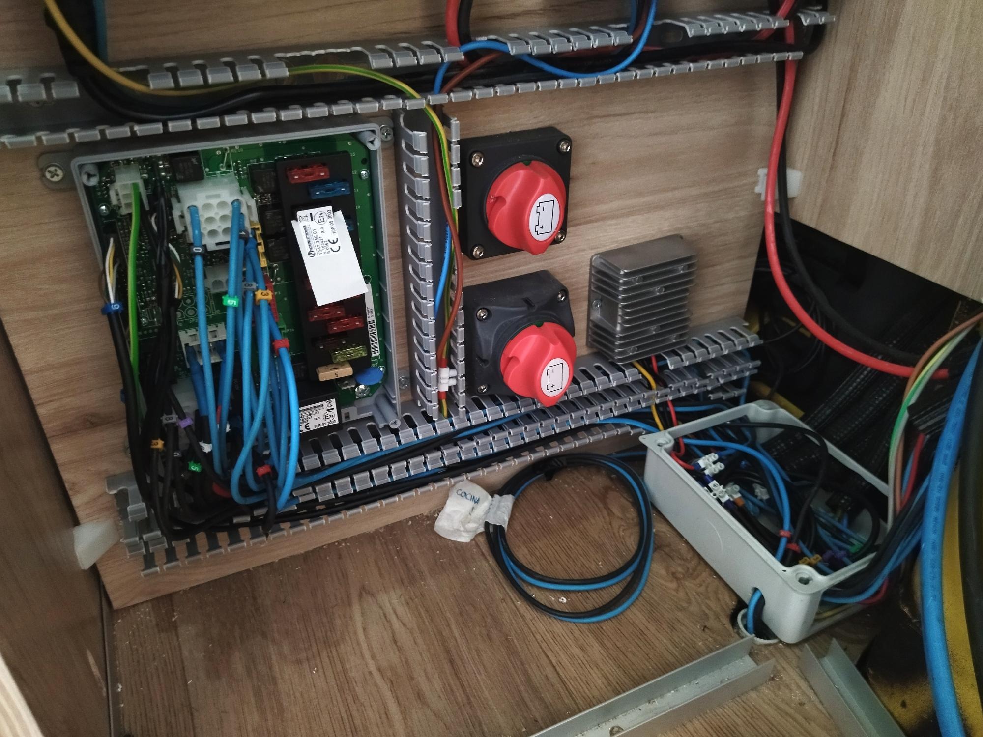

Algunas cosillas acabadas. Como ya comenté, una vez hechas las conexiones en la centralita, me he dedicado a conectar todos los consumos, iluminación, tomas auxiliares, bomba, potty, claraboyas, escalón, etc etc
Tomas USB en la zona del salón

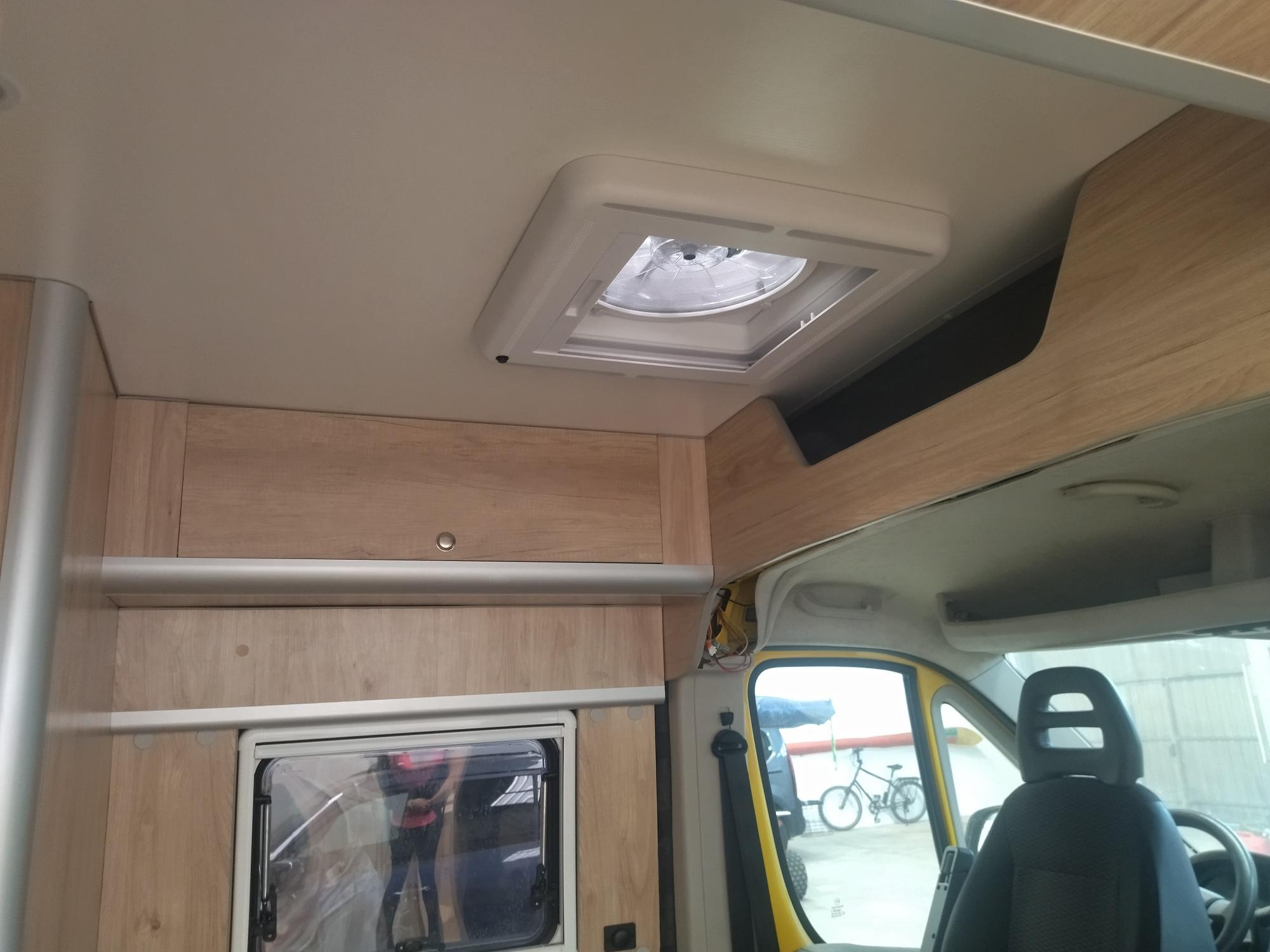

Ya he colocado definitivamente el embellecedor led y oscurecedor de la Maxxfan

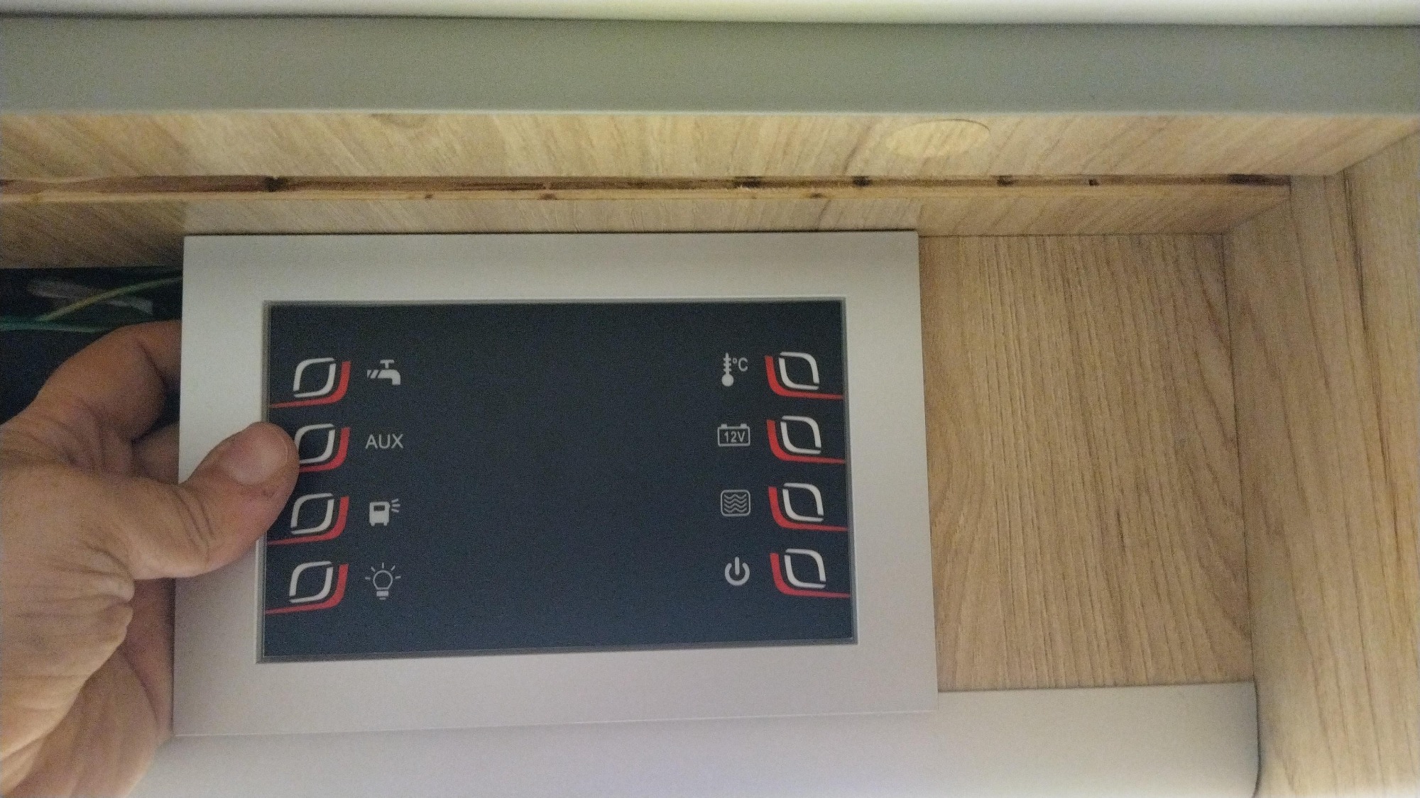

Colocados los mandos del panel de control, con el panel de la centralita, los botones que comandan la Thermotop y la electroválvula para el vaciado de grises, y el mando de la calefacción Planar 4D. He dejado espacio a la derecha porque tengo antojo de poner un shunt que me indique el estado de baterías, cargas y consumos.
La moldura del lateral de cabina, con un conmutador para las luces del pasillo y el interruptor del escalón eléctrico.
Y ya conectado y funcionando el escalón eléctrico  .palmas  .palmas  .palmas
