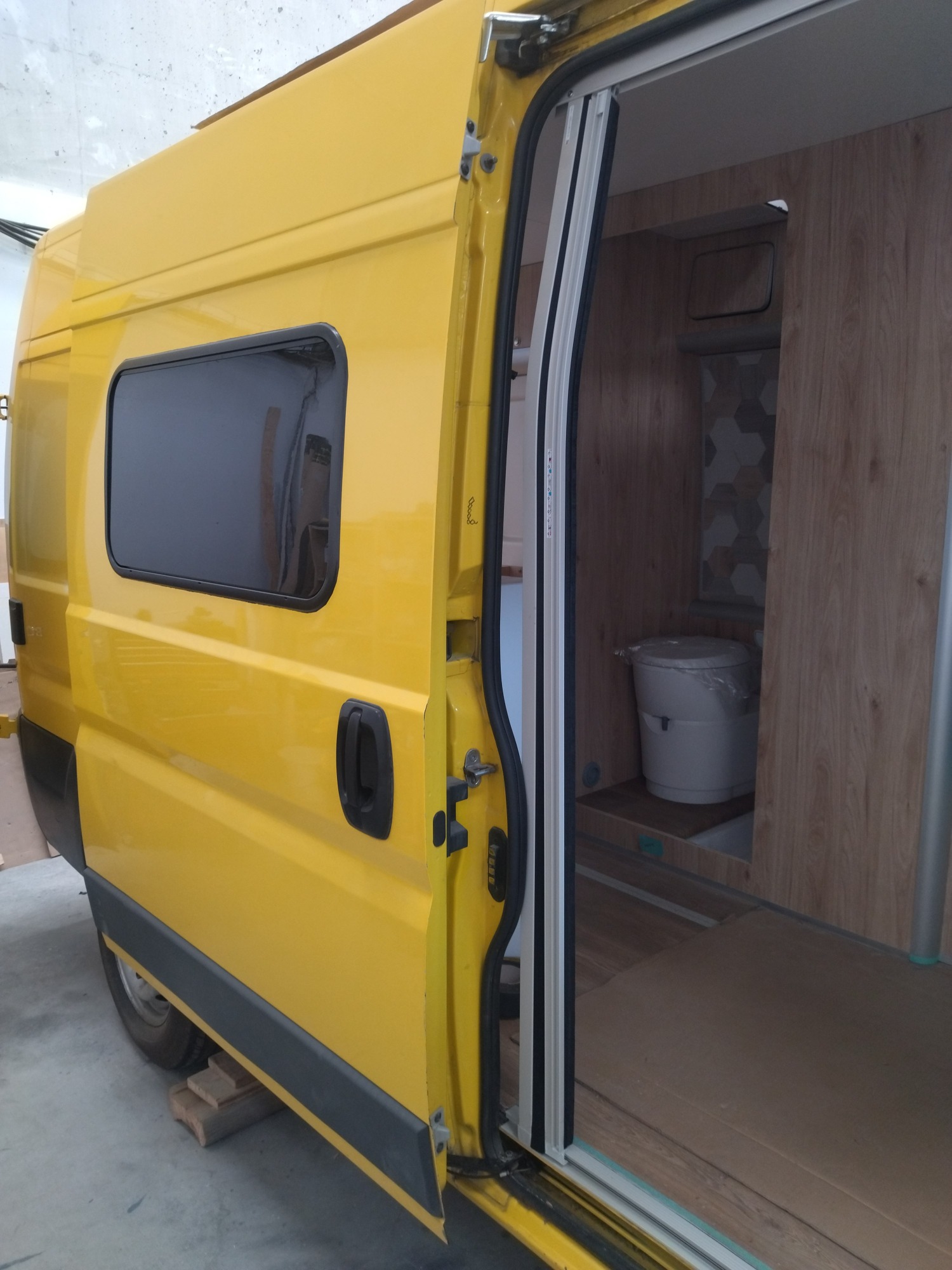

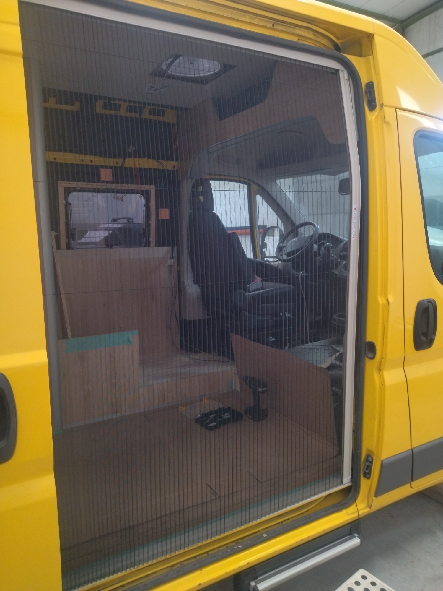

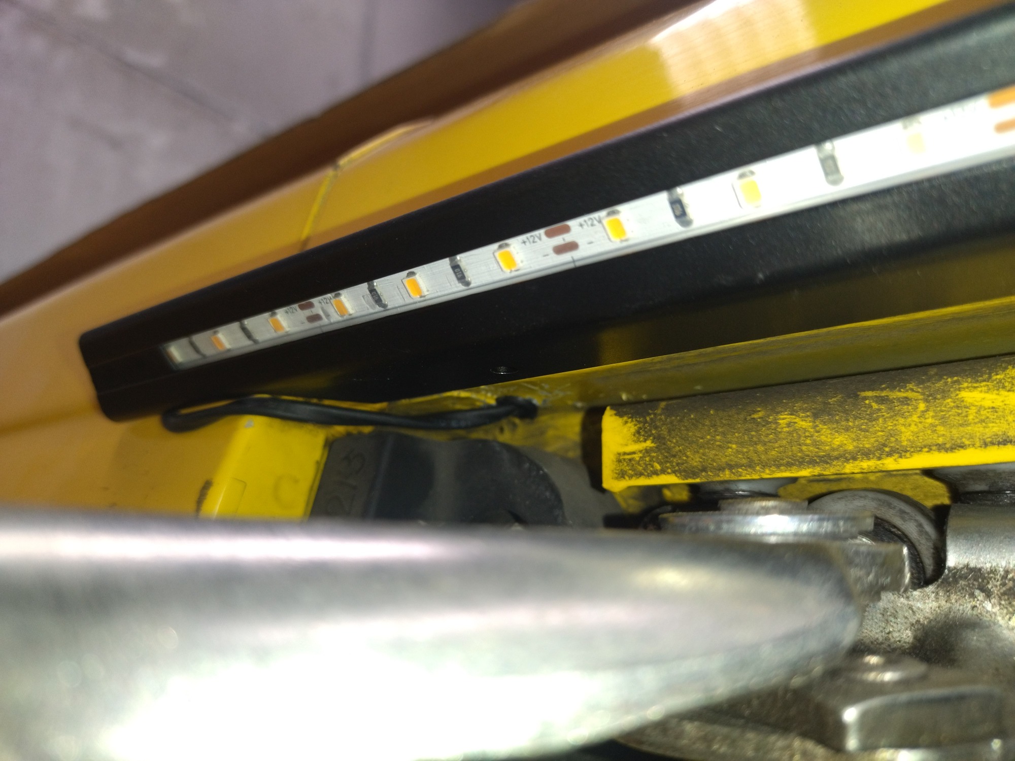

Hoy ha sido el "Día Dometic"

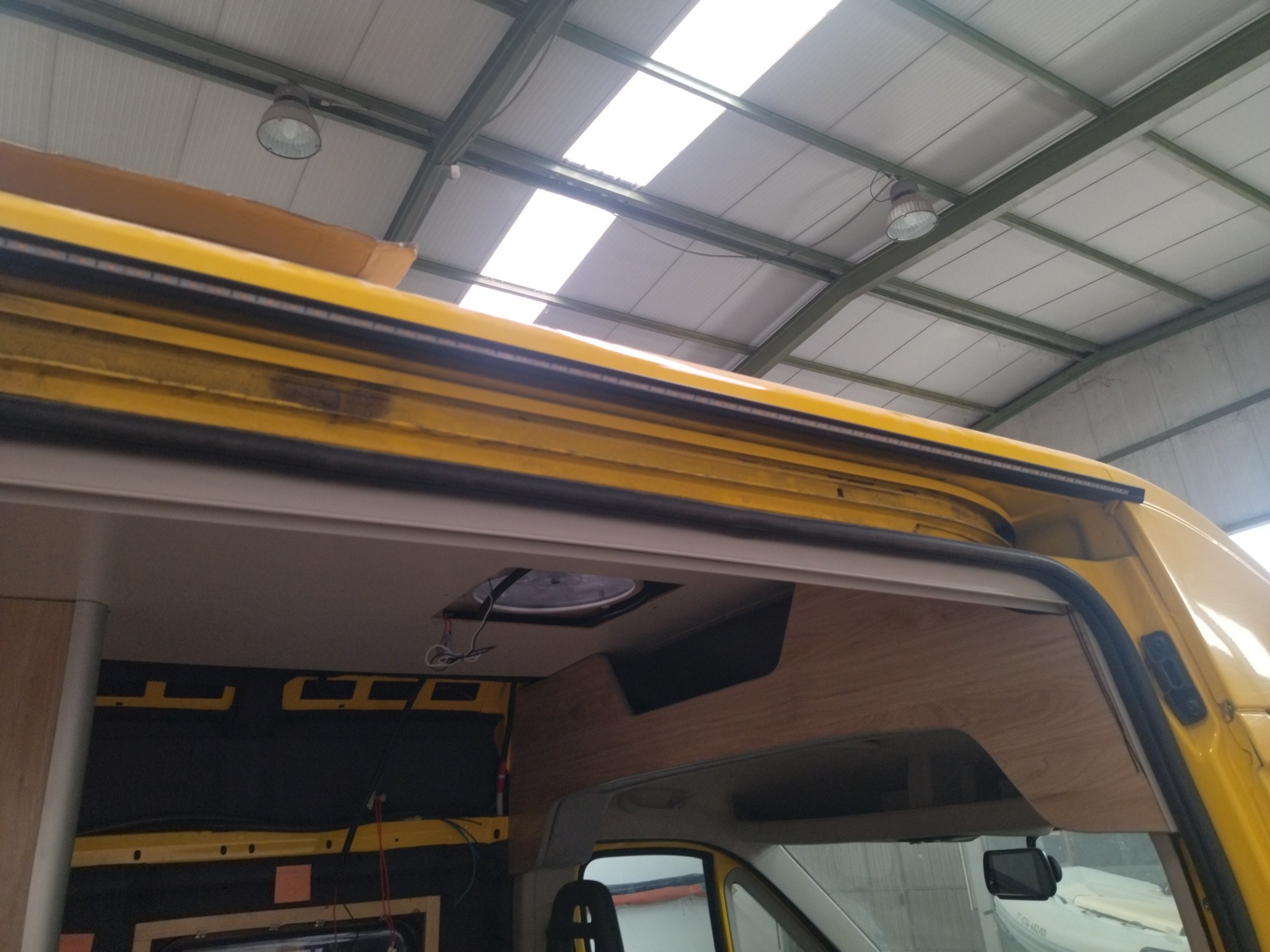

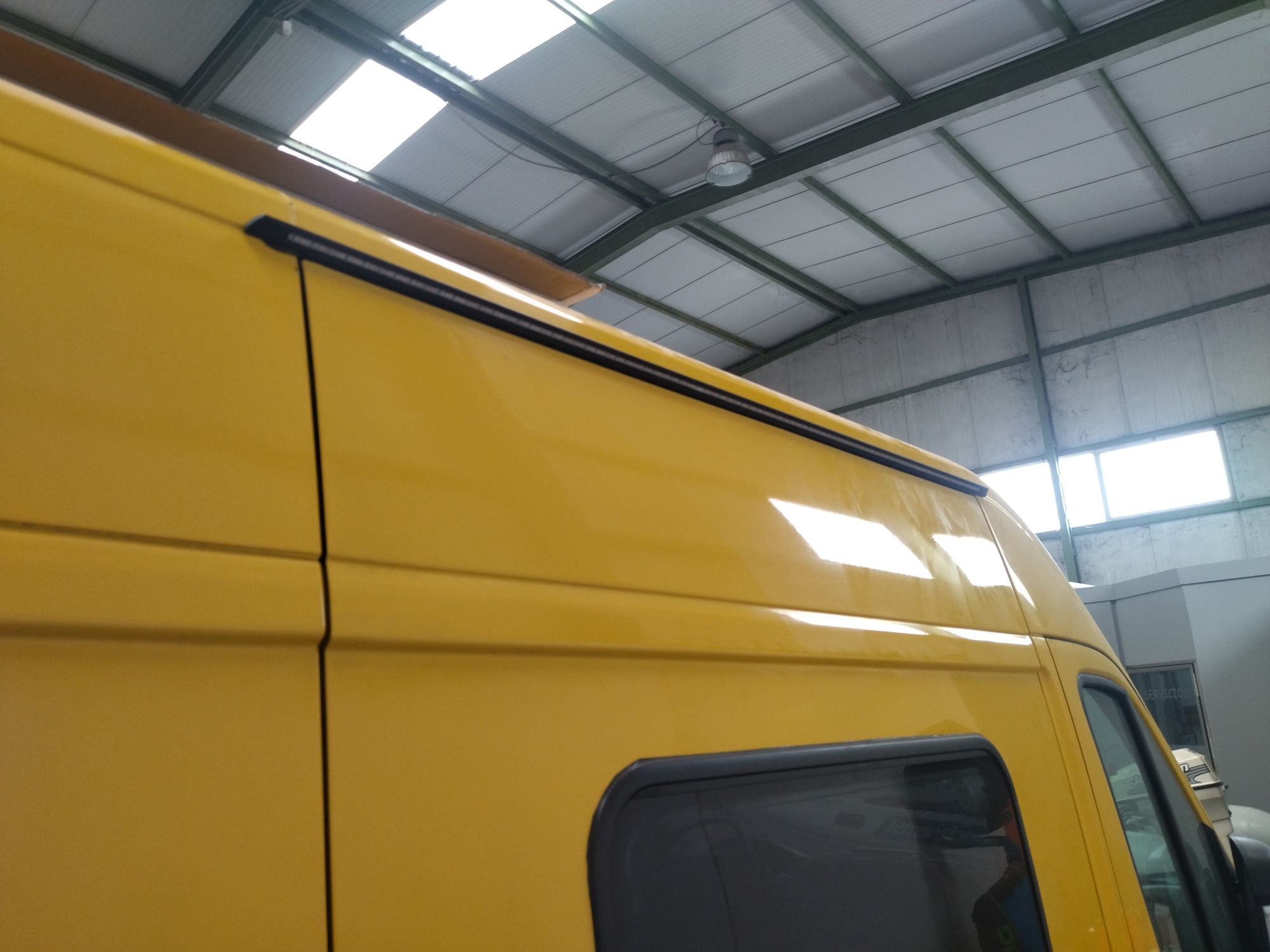

Instalación de la luz exterior específica Dometic Raintec RT100.
Por no leer las instrucciones hice un taladro cuando no es necesario. En las instrucciones te marca meter el cable dentro de la caja a través de un agujero que hay encima de la guía de la corredera. Tampoco es un error importante, simplemente que era mucho más sencillo de lo que yo hice.
Instalación de la mosquitera específica Dometic Flytec FT200.
Primeramente, hubo que hacer algunos ajustes en el suelo a base de formón. Una vez hecho el ajuste, encaja como un guante.

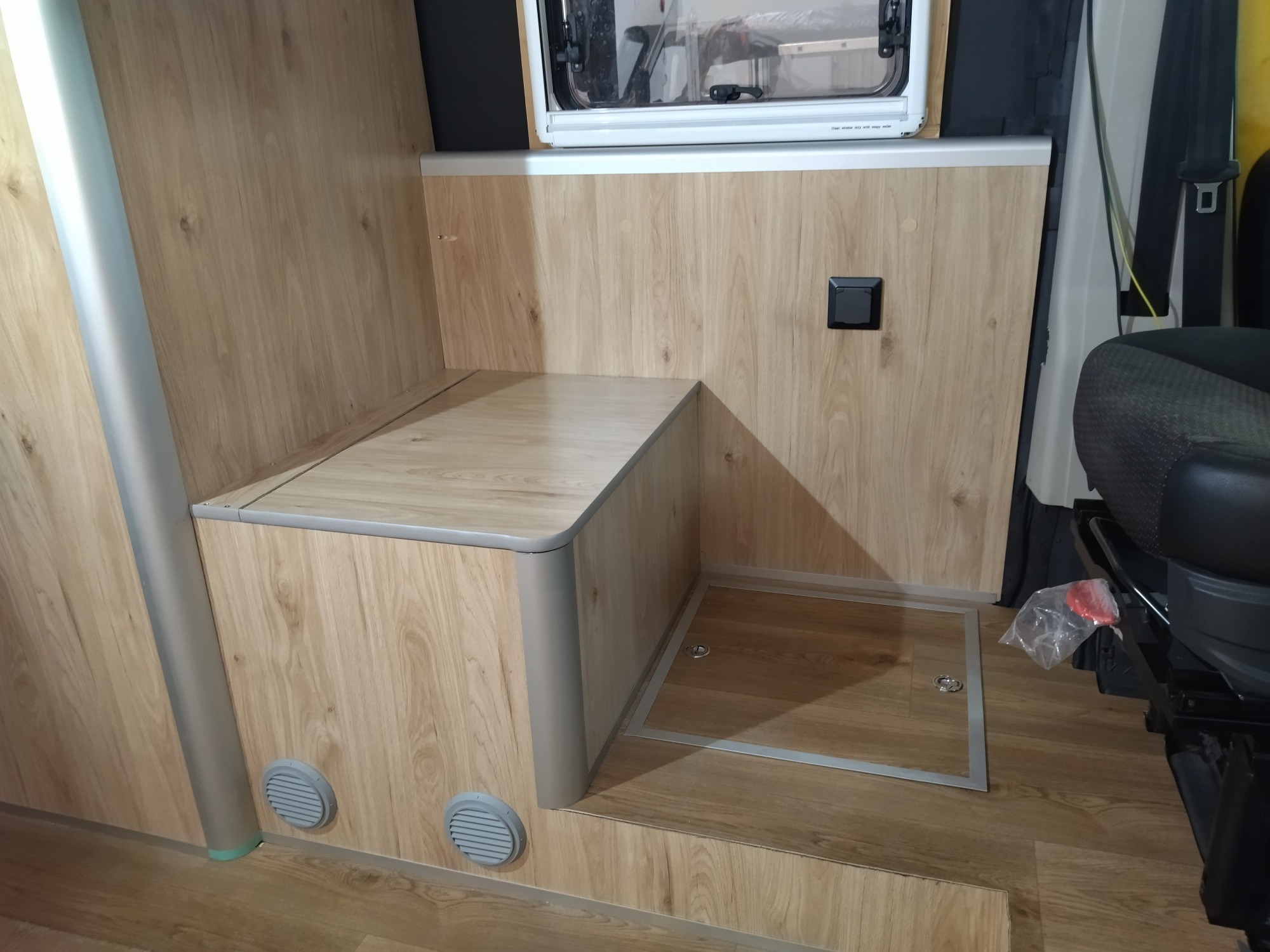

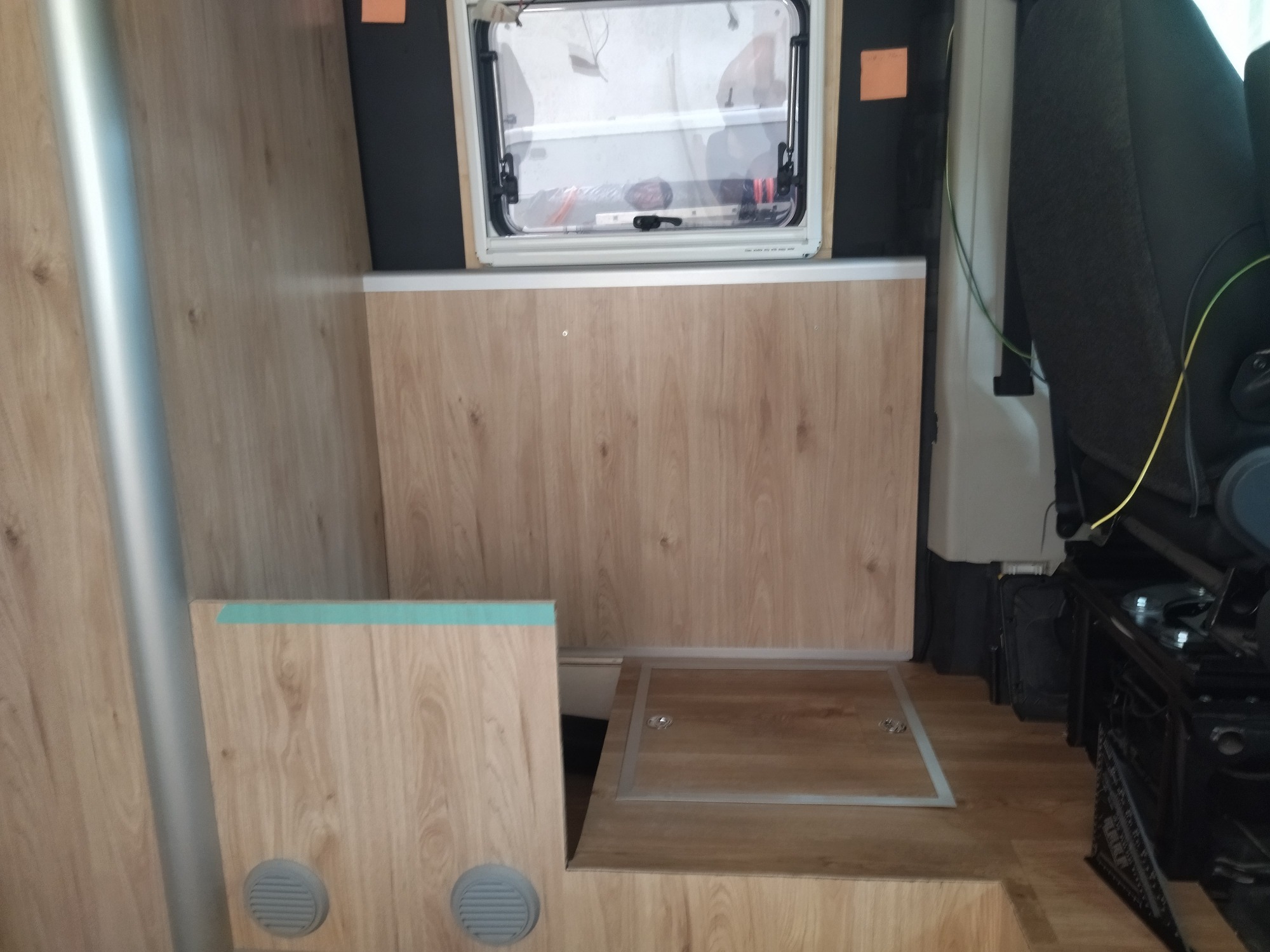

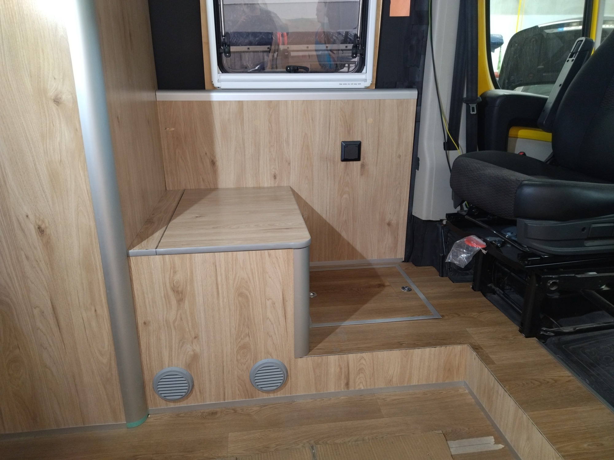

Antes de que la sierra de calar decidiese abandonar la camperización, ha dado tiempo a acabar el comedor.
Espero que os guste.

Cita de: Phoenixtoledo en Julio 25, 2023, 23:13:13 pmAntes de que la sierra de calar decidiese abandonar la camperización, ha dado tiempo a acabar el comedor.
Jode!! como para no gustarnos .palmas guapo, guapo.
