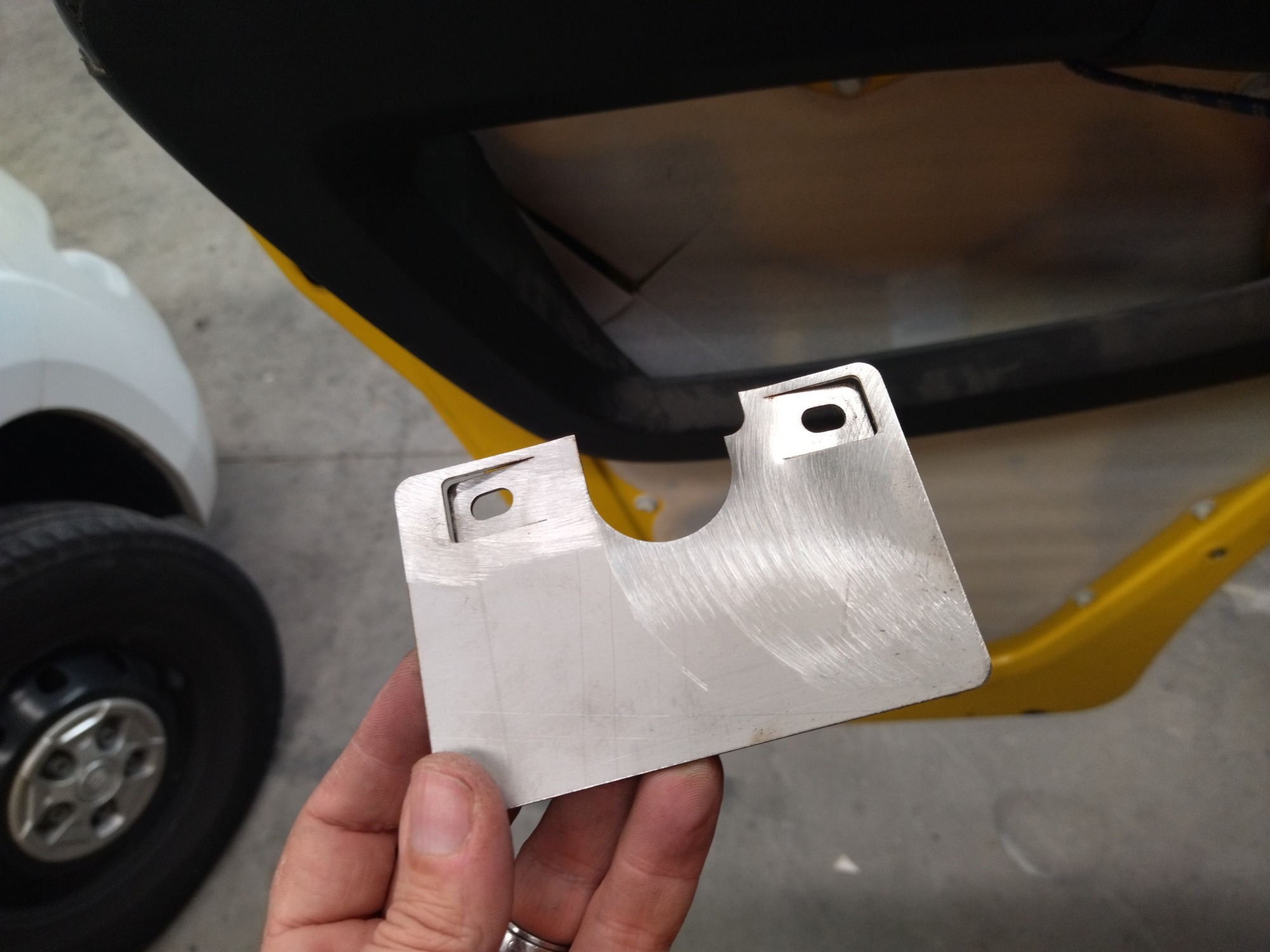

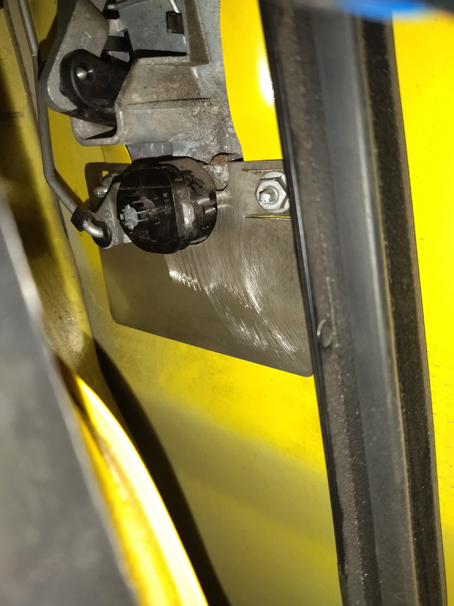

Colocando plaquita prickstop en la puerta del conductor para un poquito más de seguridad.
Al bombín trasero le quité la varilla que va al cierre, ya que está gripado y no abre, con lo cual no la pueden abrir de esa manera.
La del acompañante, al no tener cerradura, creo que tampoco la pueden abrir así.

kato_74
Cita de: Phoenixtoledo en Octubre 27, 2023, 18:26:10 pmColocando plaquita prickstop para un poquito más de seguridad.
Ostras puedes explicar algo más sobre este sistema?
hollister
Cita de: kato_74 en Octubre 30, 2023, 10:22:52 amOstras puedes explicar algo más sobre este sistema?
En este forum no se puede porque creen que los cacos vienen aquí a aprender (como si lo necesitaran, yo soy más de la opinión que se trata de que los usuarios llanos conozcan los posibles ataques y así puedan defenderse), pero si pones prick stop en cualquier buscador encontrarás la información que necesitas (y que los cacos no necesitan porque ya lo saben).

Cita de: hollister en Octubre 30, 2023, 10:49:14 amEn este forum no se puede porque creen que los cacos vienen aquí a aprender (como si lo necesitaran, yo soy más de la opinión que se trata de que los usuarios llanos conozcan los posibles ataques y así puedan defenderse), pero si pones prick stop en cualquier buscador encontrarás la información que necesitas (y que los cacos no necesitan porque ya lo saben).
Jajajaj ok ya he chafardeado por google, solo era para saber si merecía la pena o si alguien más la había puesto. Lo he dejado en la cesta de aliexpress jajaja[/left]
Phoenixtoledo
Cita de: kato_74 en Octubre 30, 2023, 11:08:42 amJajajaj ok ya he chafardeado por google, solo era para saber si merecía la pena o si alguien más la había puesto. Lo he dejado en la cesta de aliexpress jajaja[/left]
Le verdad que flipas lo sencillo que parece... Al final es lo que se dice siempre, que si quieren entrar, entrarán. Pero bueno, al menos se lo ponemos un poco más complicado.
Lo que no he decidido es si colocar las pegatinas que vienen con la placa, avisando que llevas esa protección.

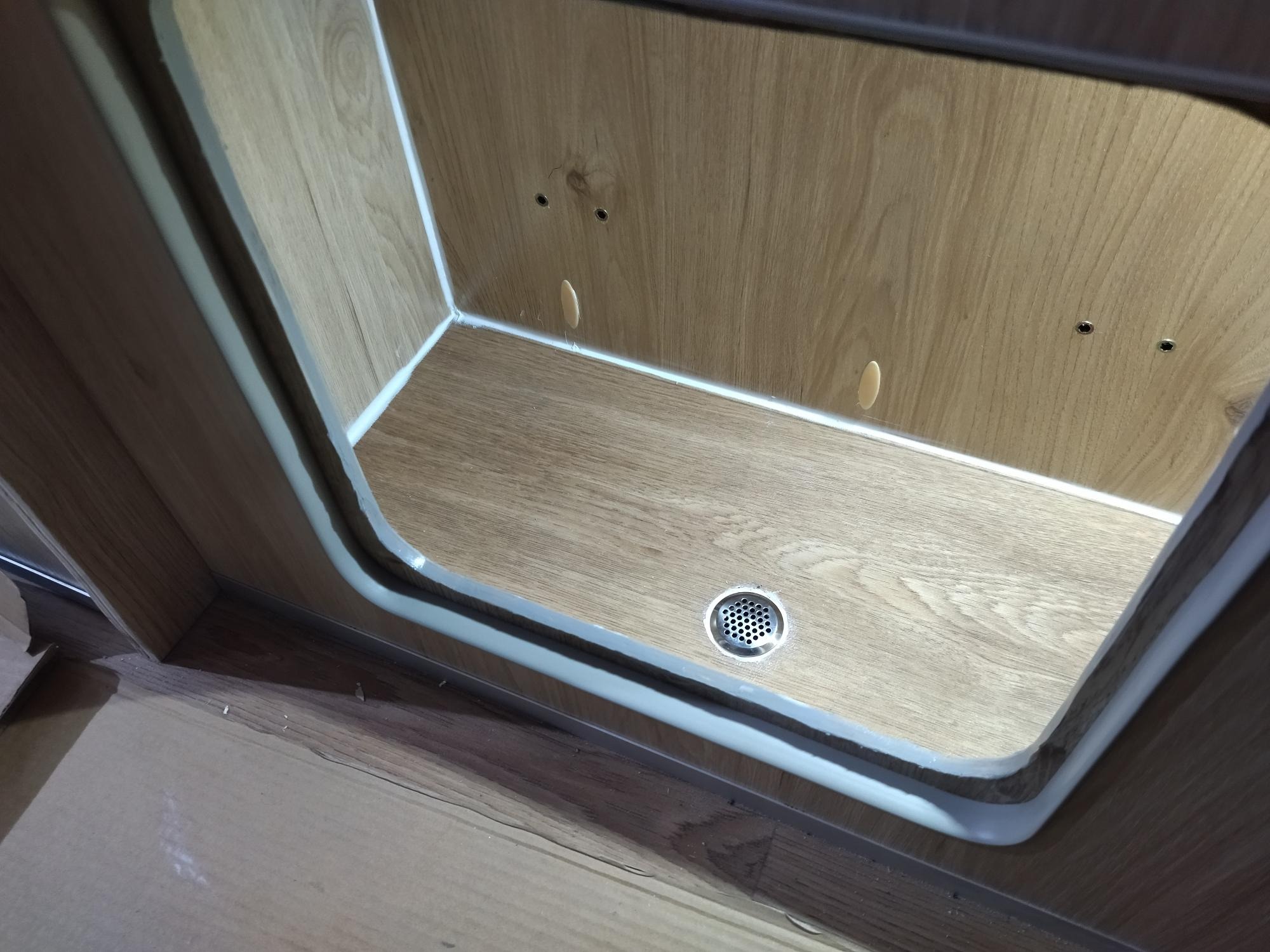

Cosillas del fin de semana.
Ya hemos probado "lo gordo" del sistema eléctrico, la conexión entre baterías mediante el relé de la centralita, la carga con la toma exterior y la carga con la placa solar. Todo funcionando correctamente y sin problemas.
También hemos puesto en marcha la Thermotop. Le ha costado dos ciclos de arranque hasta que le ha llegado el combustible al quemador. Ha costado la vida que se purgase de aire el circuito del refrigerante. La bomba chirriaba que daba gusto. Al final, después de un buen rato "ordeñando" las mangueras ha dejado de sonar y de escucharse borboteo.
Hemos probado a ver si salía el agua caliente y si, aunque con salvedades. El agua caliente dura unos pocos segundos si se abre el grifo de continuo. Si se cierra, y al poco rato se vuelve a abrir, vuelve a salir el agua caliente durante unos segundos. Conclusión. Que tengo que cambiar el intercambiador de placas por uno más grande para que el agua esté más tiempo en él. Cuando lo coloqué tenía ese miedo pero, como me lo regalaron, preferí probar a ver. Por 50€ he visto unos de 30 placas, así que un mal menor.

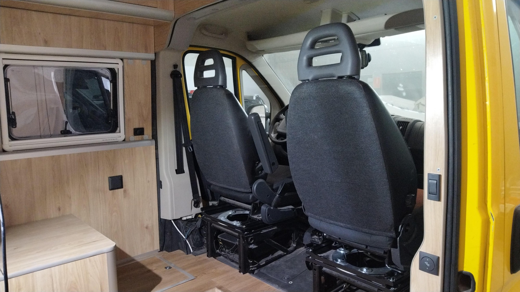

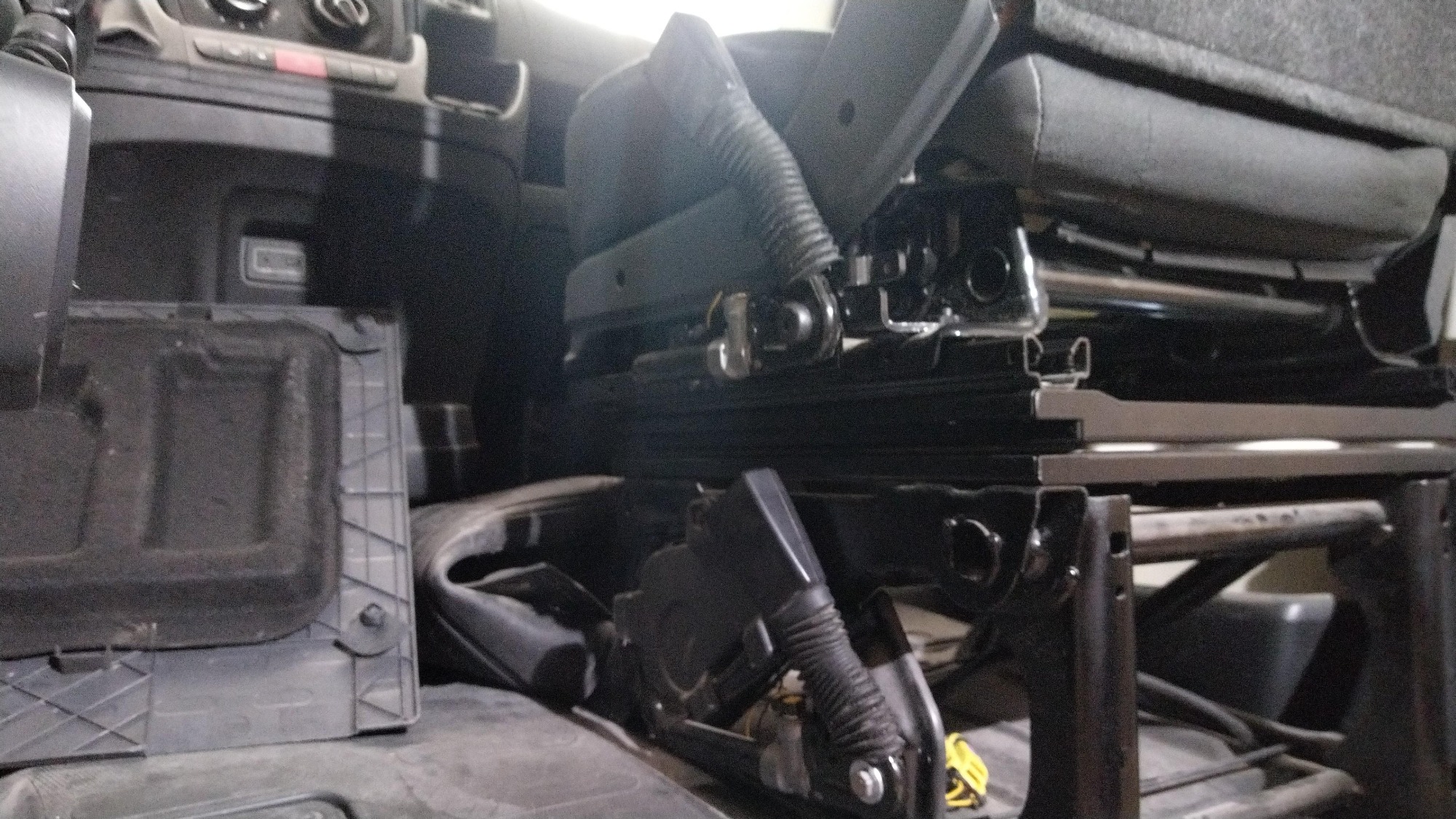

Colocación del asiento individual del acompañante. Tengo que cambiarle el embellecedor derecho del cojín y colocarle la ruleta de regulación del respaldo, pero esperaré a colocarle las fundas.
La hebilla sobrante de la bancada doble la he colocado en la parte baja, para que no esté suelta por ahí, y por si sujetamos a la perra con un arnés en esa hebilla.

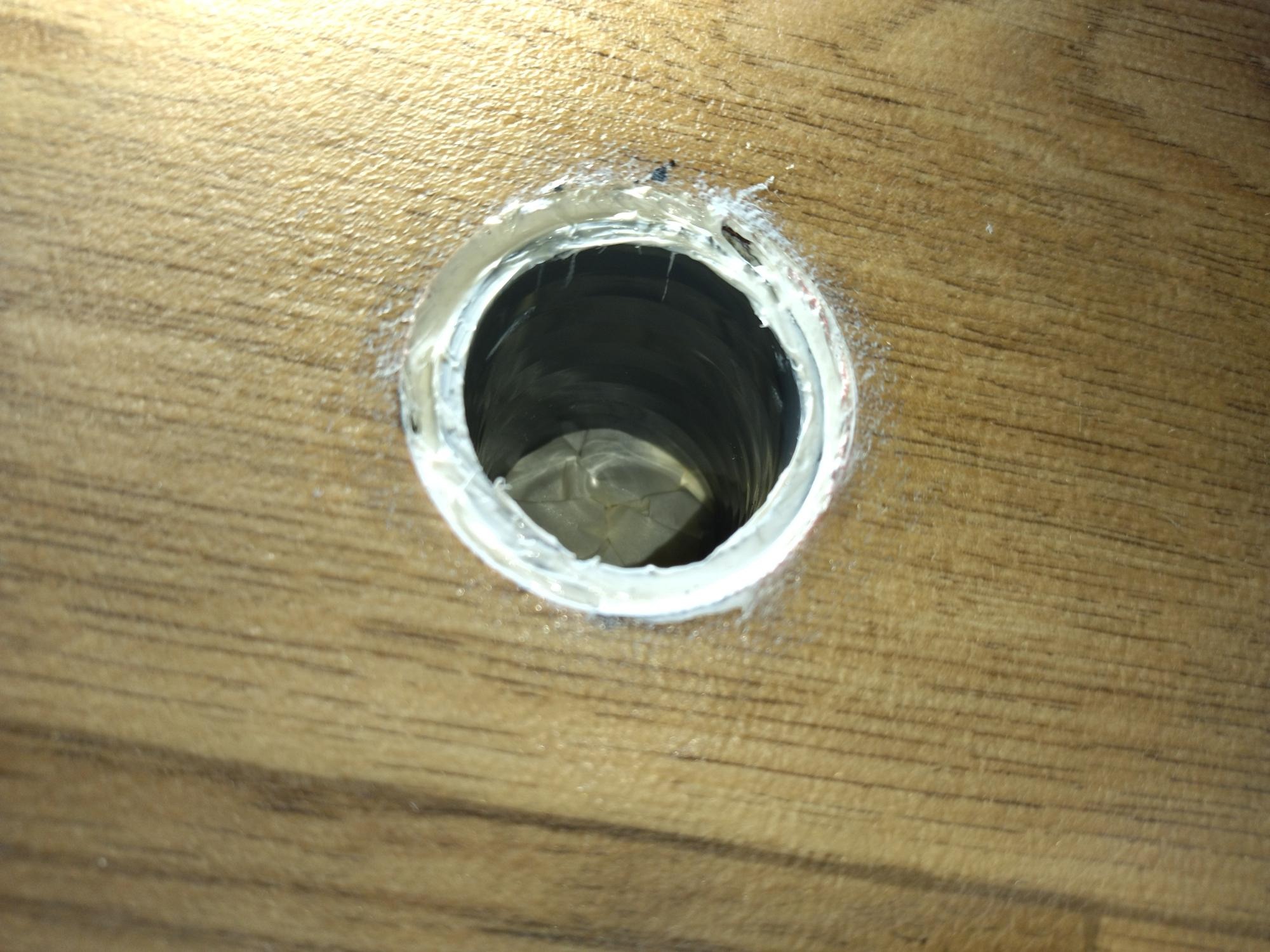

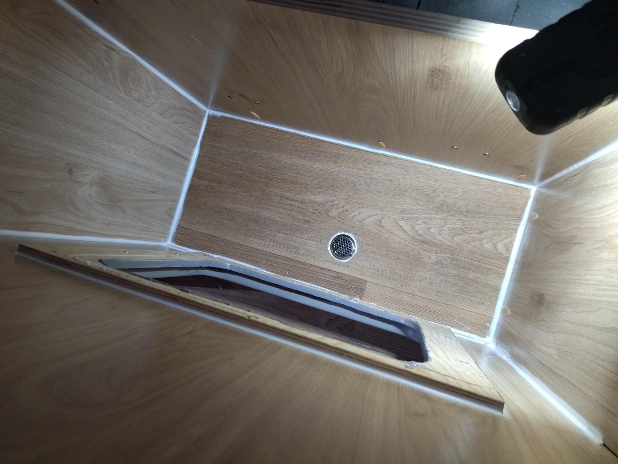

También he sellado el interior del armario del gas. Una vez que coloque los anclajes de las botellas y la canalización de cobre con la manguera y el regulador, colocaré la tapa de arriba y la sellaré. Lo he haré así para poder trabajar con mayor comodidad. El tubo de ventilación es de PVC flexible de 32mm de diámetro. Después de la primera foto, le volví a aplicar MS para tapar todos los poros y pegar el embellecedor.
Cualquier sugerencia es bienvenida.
Un saludo y muchas gracias
Blizz
Jejeje por casualidad te has inspirado en alguien para esa salida de aireación del compartimento del gas?  :roll:  ;D
Buen trabajo, ya te queda menos!
