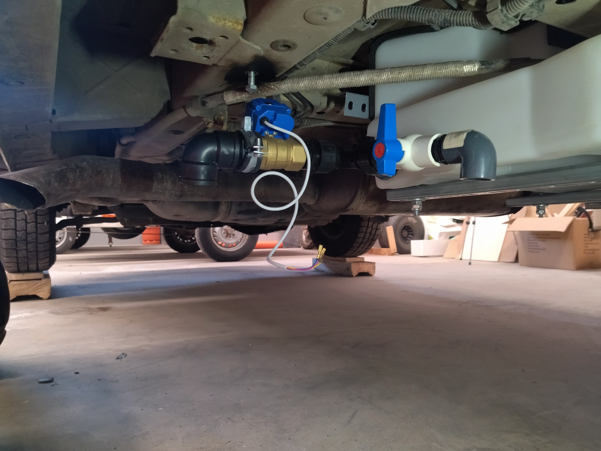

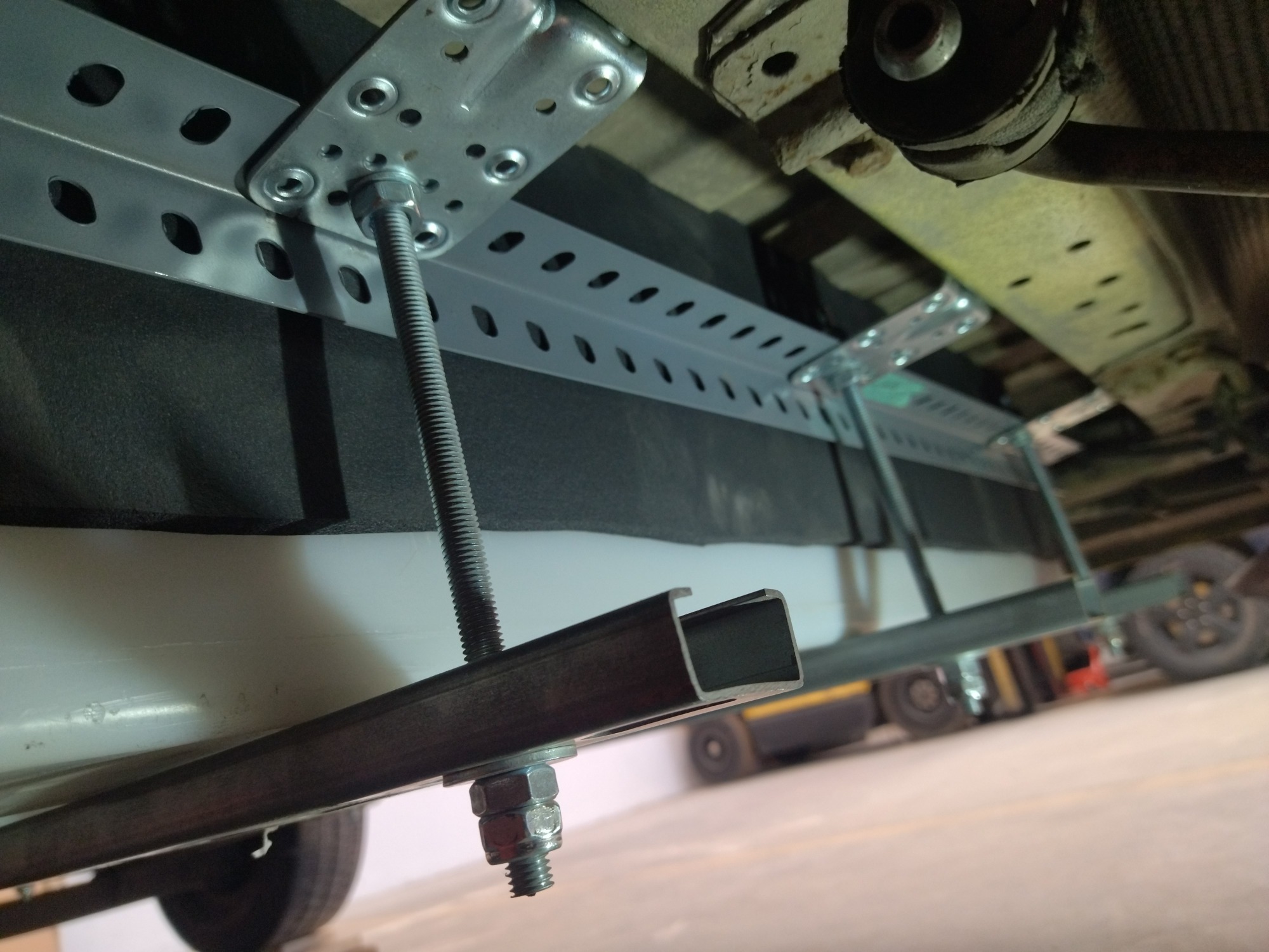

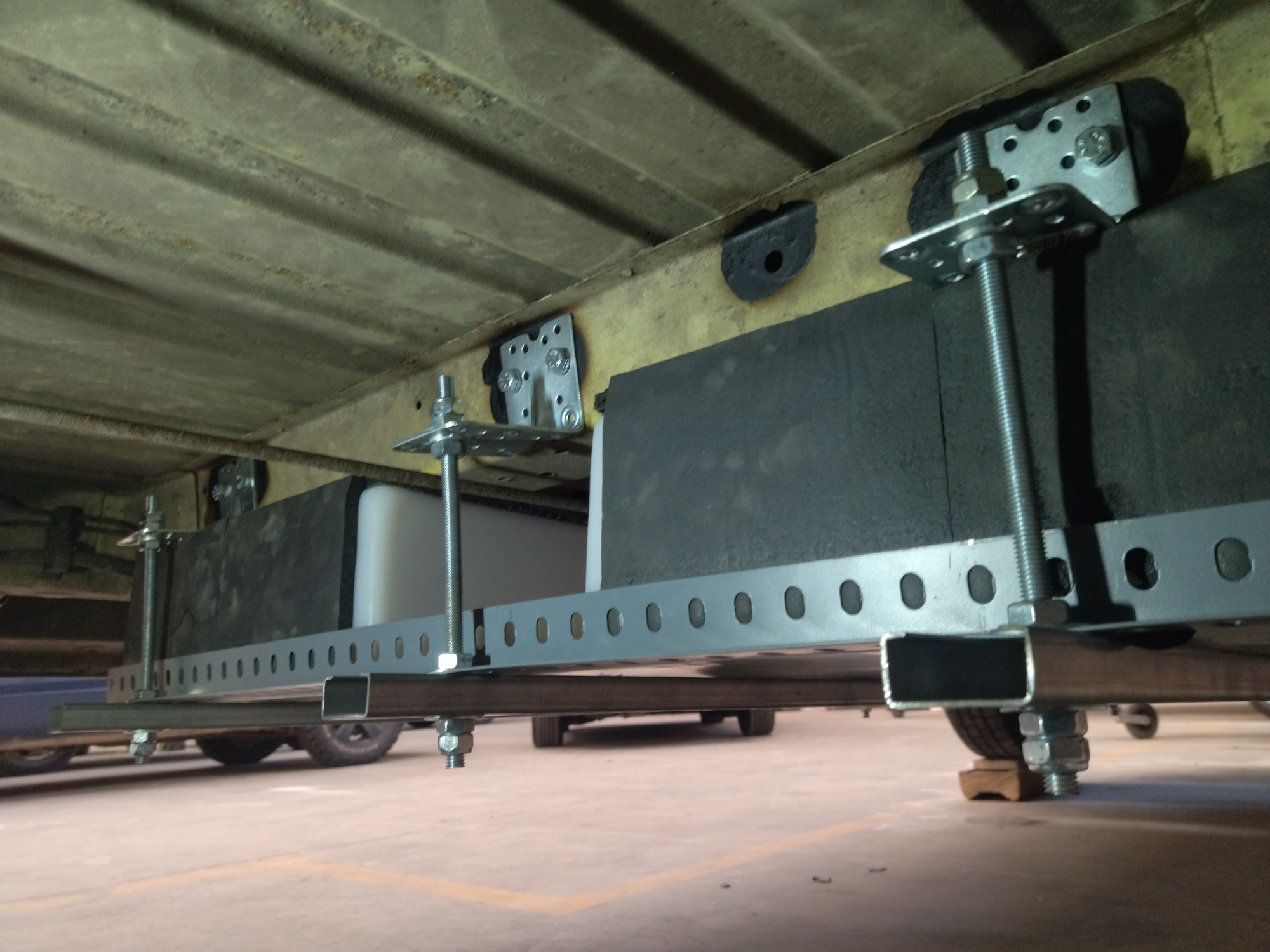

Ya he colocado definitivamente el depósito de grises. Varilla roscada de 10 y una combinación de arandelas, tuercas normales y tuercas autoblocantes a modo de contratuerca para evitar que se aflojen
También he puesto las válvulas de salida para el vaciado. Falta sujetar la abrazadera porque no tenía varilla roscada de 8.

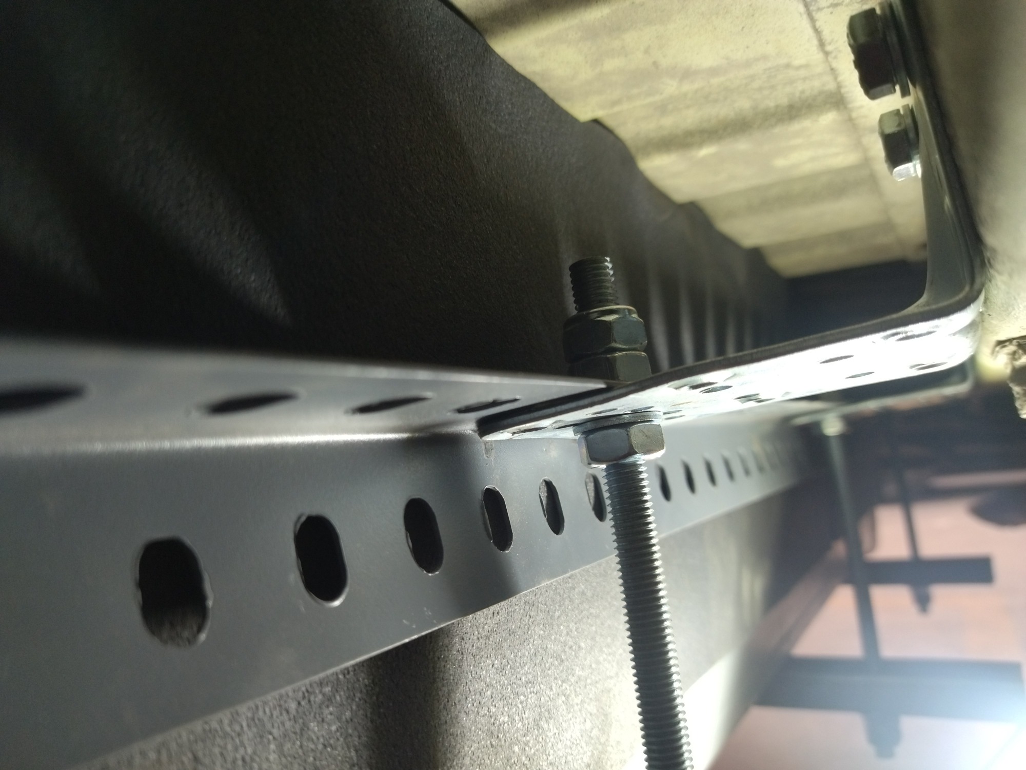

Hola, yo controlaría esos ángulos que has colocado para sujetar el depósito de grises. Aunque se ve que están algo reforzados no se si no acabarán doblándose algo. Ten en cuenta que cuando esté lleno o casi lleno, al coger badenes y demás resaltos de la carretera el peso que se ejerza en ellos se multiplica por mucho.
Para colocarlo asi lo suyo son escuadras, que soportan mejor el peso en la posición que lo tienes montado.
Vigilalo por si acaso, igual aguantan bien, pero por si acaso.

Buffff, ya me dejas preocupado. Es algo que he pensado muchas veces, incluso ayer mientras lo montaba. Confío en que trabajando conjuntamente las 6, se minimice el trabajo y no sufran, pero es que le doy vueltas y no consigo ver otra forma de sujetarlo en la posición en la que está. Quizás ponerle un par de cinchas metálicas transversalmente....

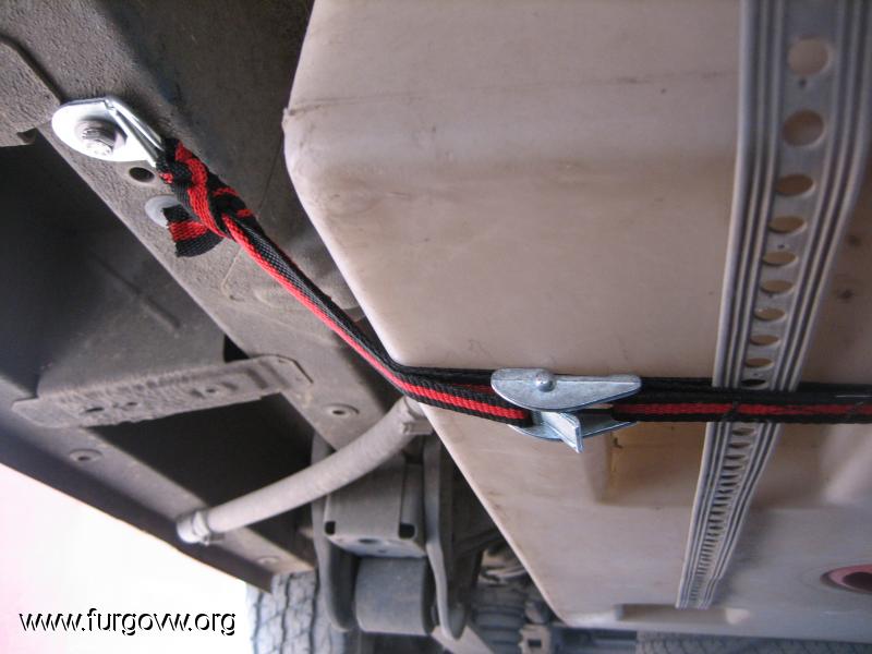

Buscando por internet he visto a un forero (Triki2001) que utilizó el mismo sistema (no lo había visto antes). He pensado en escribirle para preguntar pero no tiene actividad desde el año 2019.

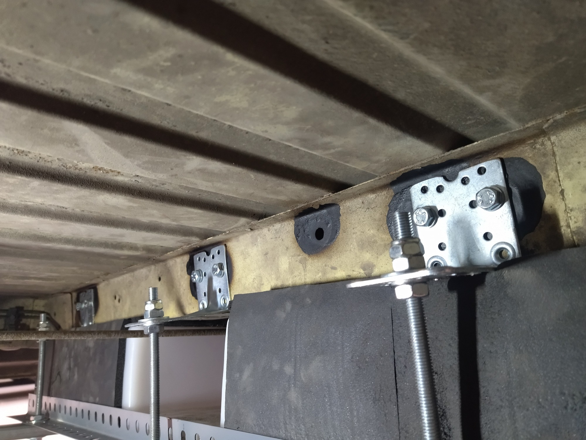

Muy buenos días. Aunque no comente sigo de cerca los avances día a día jeje. Te quería preguntar... los tornillos con los que unes las escuadras a la furgo atraviesan la viga de la furgo?
Un saludo y a seguir con los avances

No, están atornillados a remaches roscados de métrica 8.

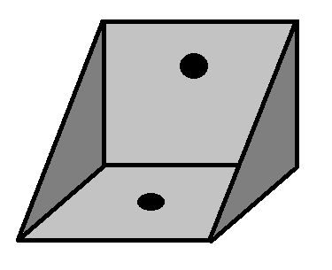

Blizz
A mí tampoco me gustan nada esas escuadras trabajando así... Yo trataría de usar unas cajeadas tipo esto:
En las fotos del otro forero hay unas que las veo innecesarias. Se puede fijar directamente a la biga, en tu caso no.

Cita de: Blizz en Mayo 11, 2023, 12:23:08 pmA mí tampoco me gustan nada esas escuadras trabajando así... Yo trataría de usar unas cajeadas tipo esto:
A mí tampoco me hace mucha gracia que trabajen en ese sentido. Preferiría que lo hiciesen al contrario, pero es la única opción que encontré para separar los cuelgues y "encajonar" el depósito.
He pensado en una opción para reforzar la seguridad y quitar trabajo a las escuadras, que luego he visto que ya la puso en práctica el forero "tongar". La única diferencia serían las cinchas, que las utilizaría con tensor de trinquete y una resistencia de 1000kg.
¿Qué os parece la idea? ¿Los amarres mejor colocados en el lateral del larguero en vez de en su parte inferior?. Me tocaría desmontar todo para poder hacer los taladros y colocar los remaches.....
Miserjo
Eso son escuadras.
Lo que el tiene montado, son ángulos reforzados, de ahí la curvatura que lleva en el centro.
