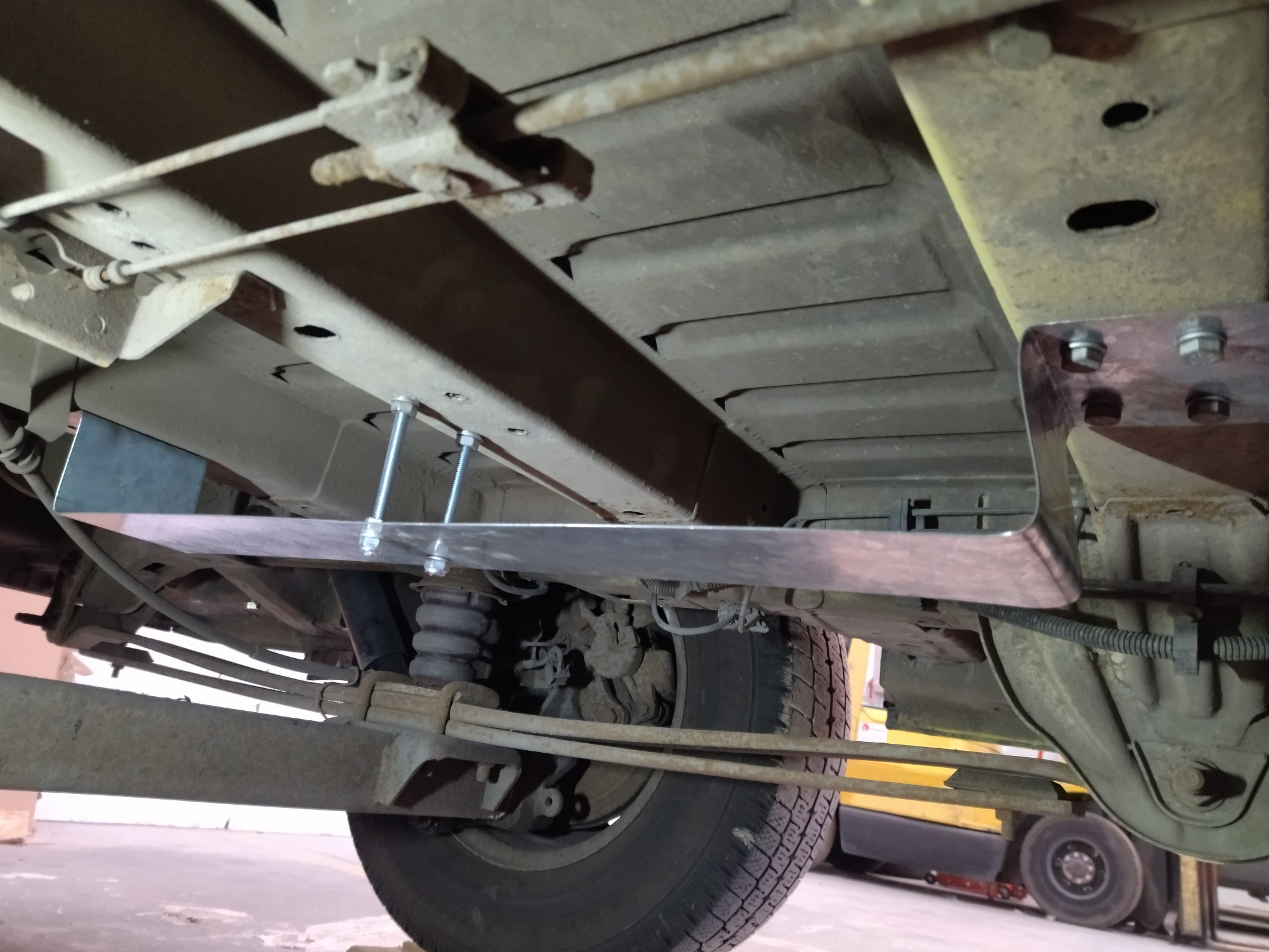

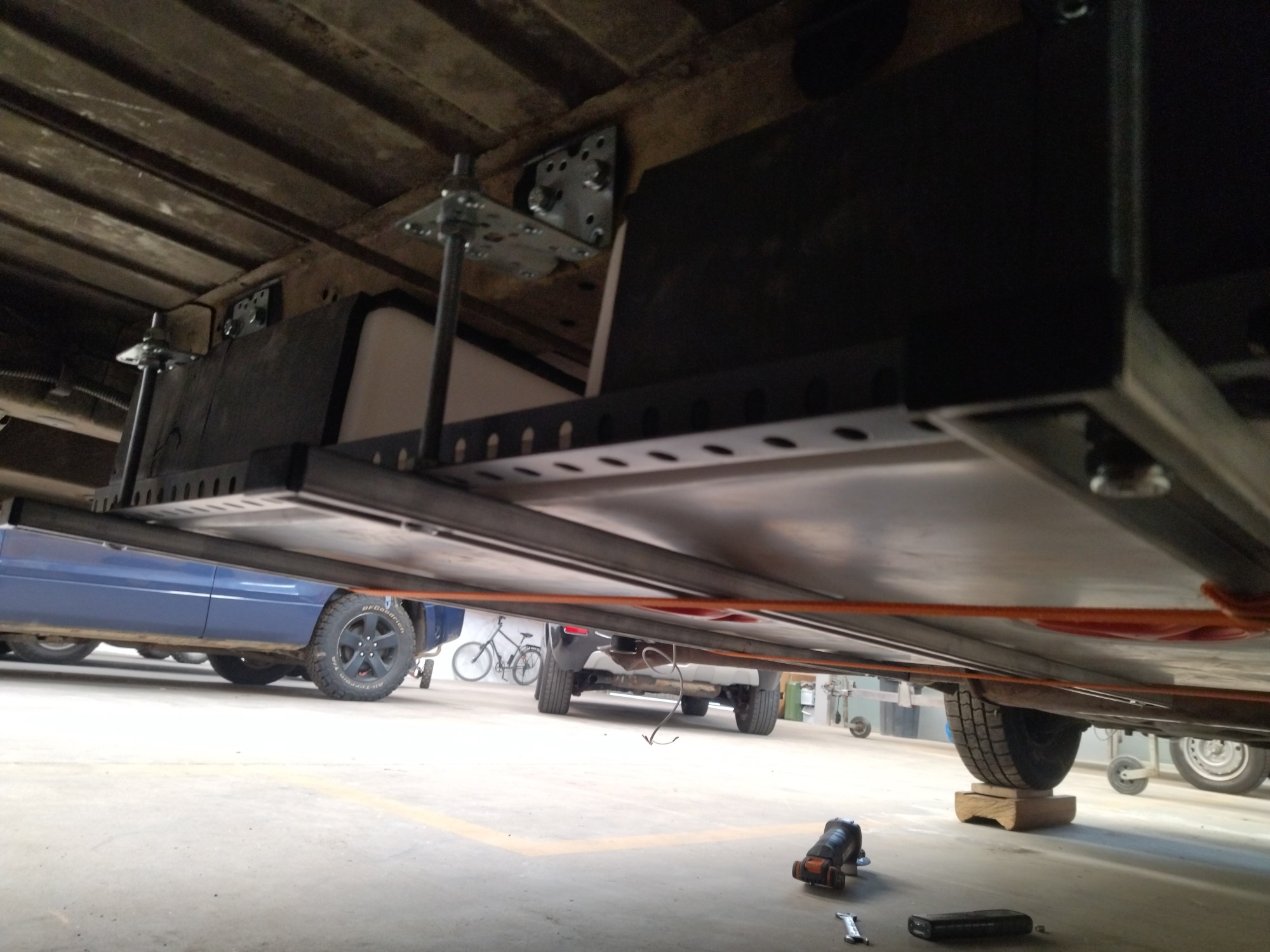

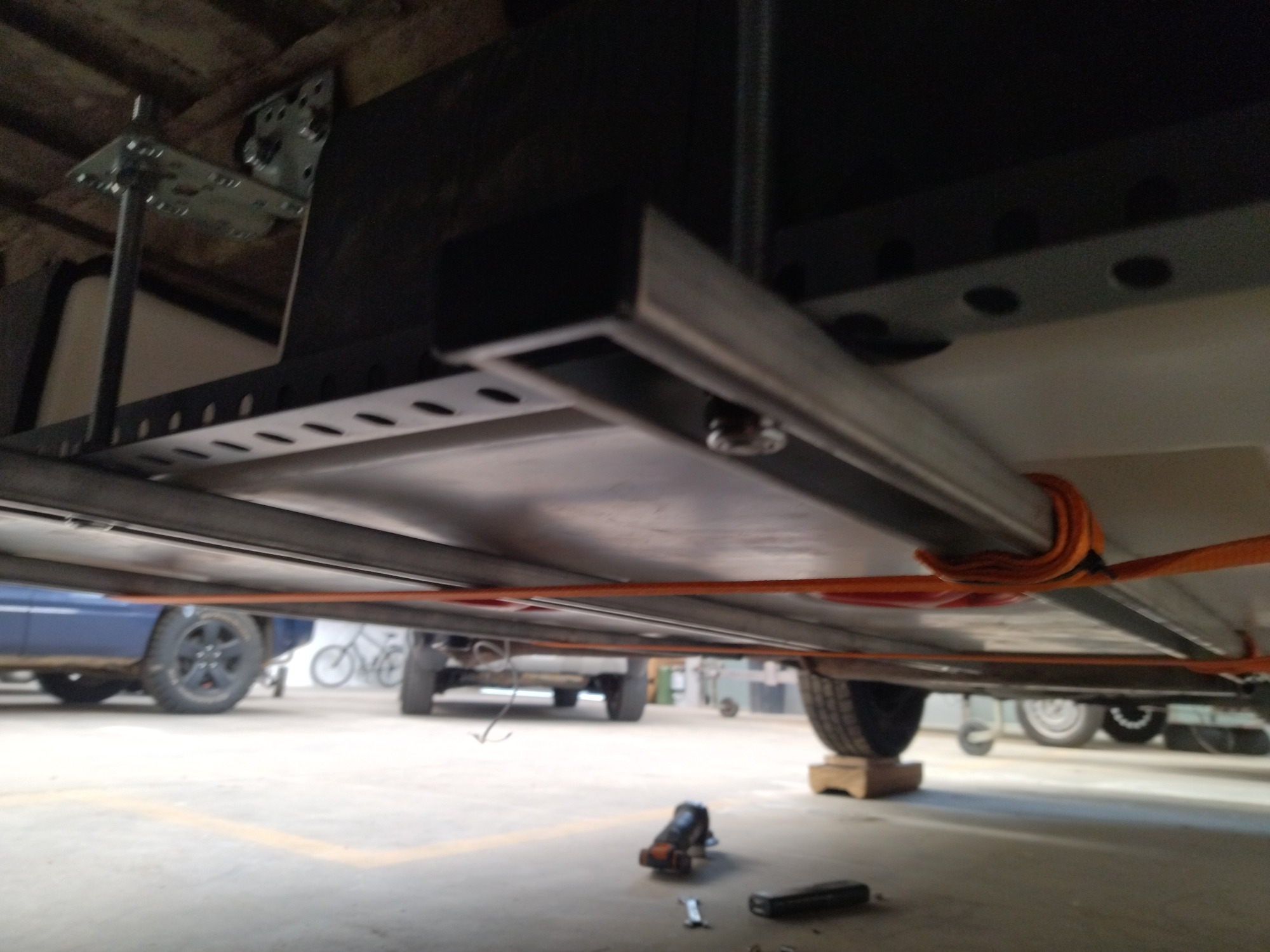

Después de darle muchas vueltas he decidido dar la vuelta a los perfiles que sujetan el depósito de grises, cortar las varillas y colocar protectores de plástico en los extremos para no golpearme cuando estoy trabajando debajo.
Y a ver quién adivina para qué es esto.

Sobre los perfiles, dices que les has dado la vuelta, yo los he usado y uso para colgar conducto de fibra para aire acondicionado y lo uso así como lo has dejado. Nunca he tenido ningún problema en conducto grande y pesado.
Y sobre el soporte nuevo que has hecho no tengo ni idea para que puede ser. No se me ocurre nada.
