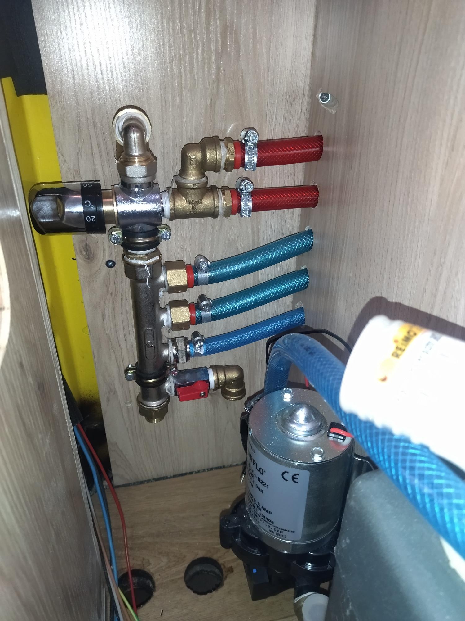

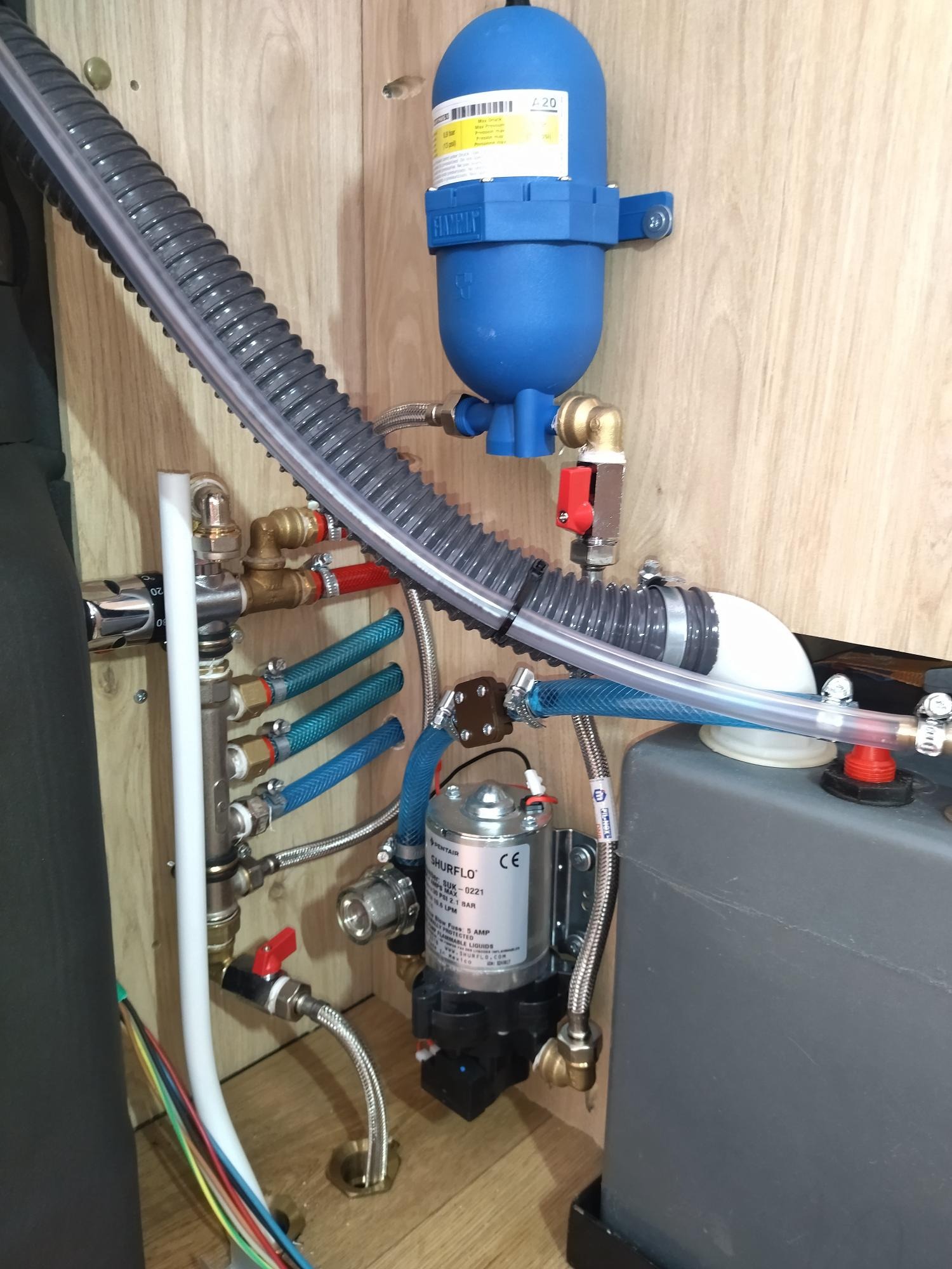

Pequeños avances. Acabada al 99% la zona de fontanería.
Falta conectar el tubo multicapa que es el que traerá el agua caliente desde el intercambiador de placas de la Thermotop, y hacer las conexiones eléctricas de la bomba y del sensor del depósito de agua limpia.

Holaaaaa!!! nuevos avances jeje como va esa mano? ya recuperado? Por cierto, he visto que has instalado las mangueras azul y roja, has probado si te pierden? un saludo
Phoenixtoledo
Cita de: krloskos en Abril 11, 2023, 16:18:07 pmHolaaaaa!!! nuevos avances jeje como va esa mano? ya recuperado? Por cierto, he visto que has instalado las mangueras azul y roja, has probado si te pierden? un saludo
La mano bastante bien. El meñique y el anular no los cierro aún del todo pero ya hago vida normal jajajaja.
Aún no he hecho pruebas porque no tengo la instalación eléctrica acabada. Podría meterle corriente directa a la bomba para probar estanqueidad pero, voy a esperar hasta tener la Thermotop instalada para poder probar todo a la vez. Tampoco me corre prisa porque está todo accesible para reaprietes.

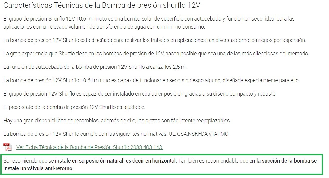

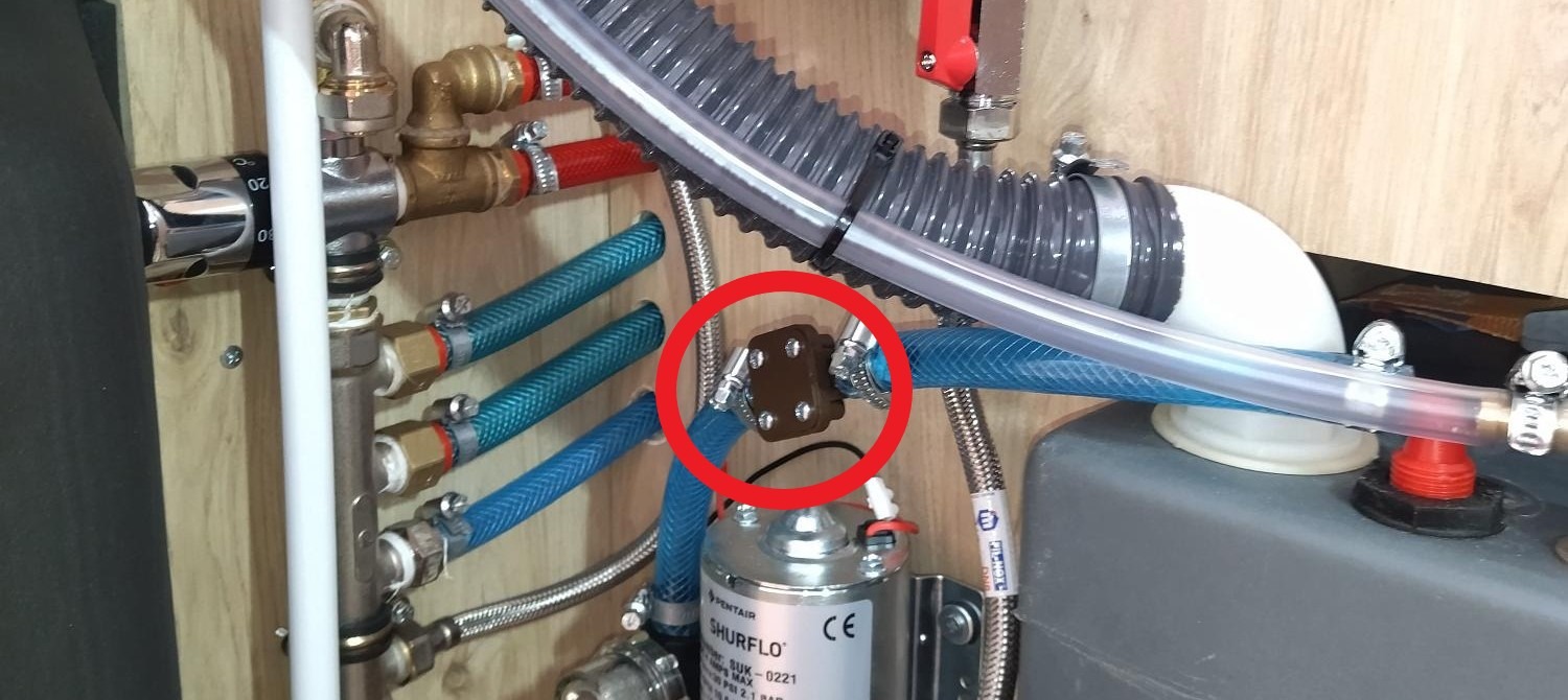

Cita de: aluvi en Abril 13, 2023, 09:05:54 amBuenos avances! Observo en la segunda imagen lo que creo que es una válvula antiretorno antes de la entrada a la bomba, ¿verdad? Tenía entendido que esa bomba ya lleva incorporado el antiretorno.
Ánimo y a seguir así! Saludos.
Me refiero a esta pieza:

Cita de: aluvi en Abril 13, 2023, 09:09:36 amMe refiero a esta pieza:
Hola aluvi
Pues efectivamente es una válvula antiretorno. En teoría al ser autocebante y poder funcionar en seco no haría falta pero supongo que mal no le va a hacer.

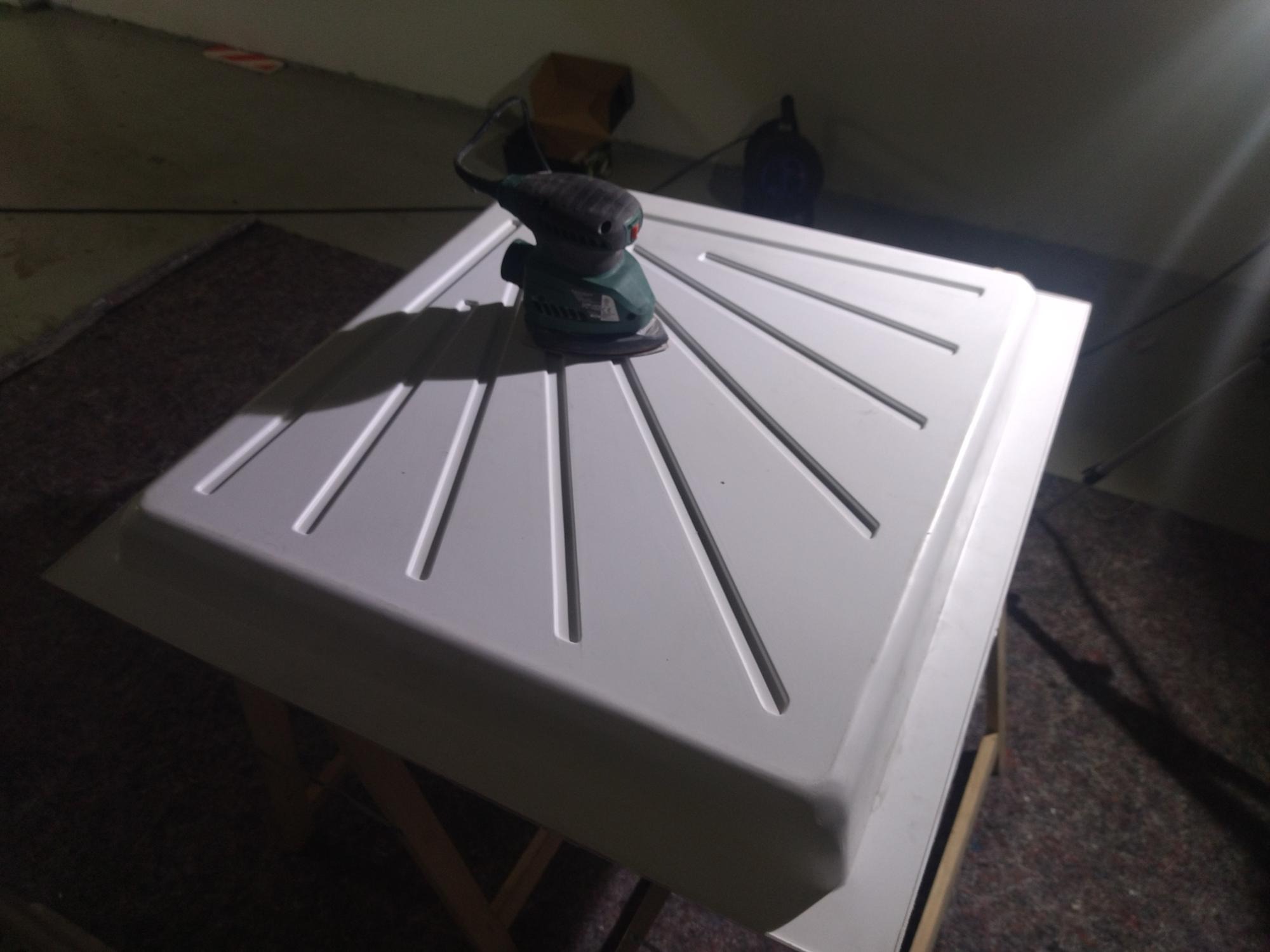

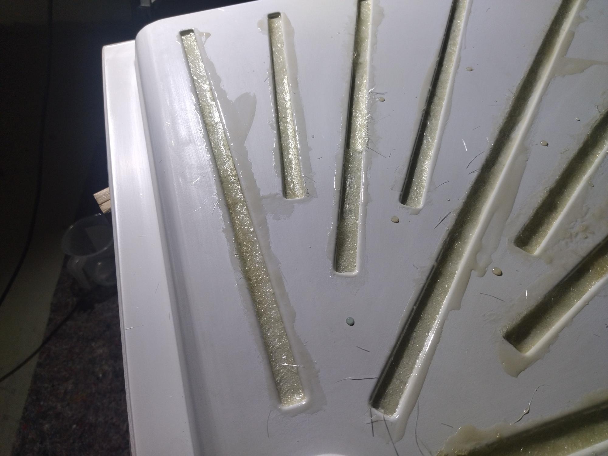

Os pongo fotos del proceso de refuerzo del plato de ducha, para intentar evitar que se fisure por las zonas resaltadas, que he leído que ha ocurrido en alguna ocasión
He usado el kit de fibra de vidrio que venden en Bricomart. La resina me ha llegado justa, la manta de fibra me ha sobrado como para darle una capa a todo el plato.
Primero una pasada de lija 240 para matizar la superficie y que la resina se agarre mejor. El interior de los canales se lijó a mano. Después una pasadita de alcohol isopropílico para desengrasar y limpiar restos del lijado.
Luego corté la fibra en tiras con el ancho de los canales y les puse tres capas. En la foto se ve la primera.
Una vez secas las tres capas, corté tiras de unos 10cm de ancho y después las separé por la mitad con la mano para que las fibras en el centro del canal pudiesen amoldarse mejor a la curvatura del canal. La manta de 300 es demasiado rígida como para hacer bien las curvas y queda separada, creando zonas vacías o con burbujas.
