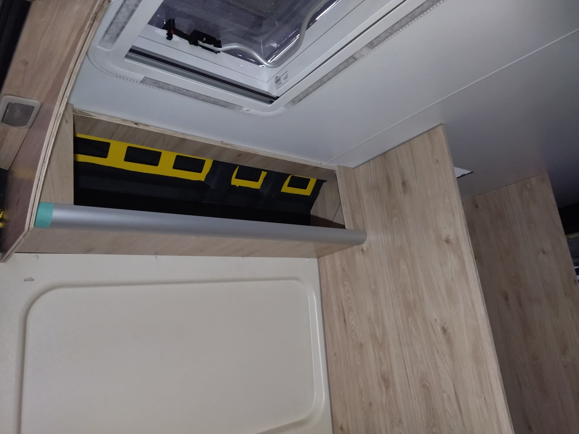

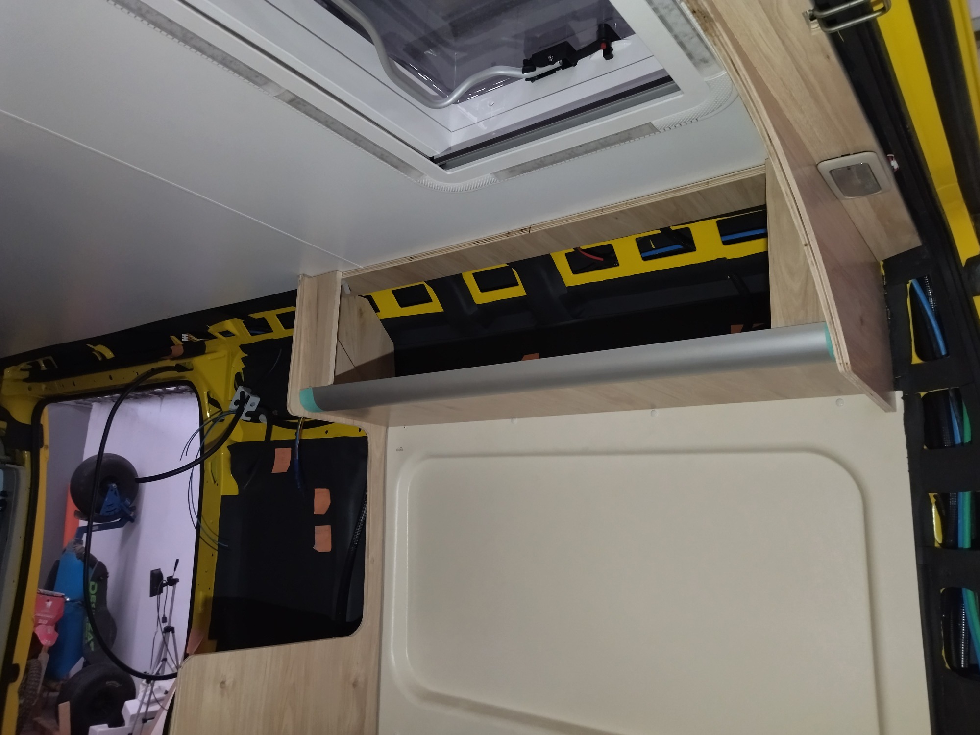

Ya he fabricado y presentado los armarios altos del dormitorio. Aún no están colocados definitivamente ya que tengo que colocarles el perfil de goma en algunas zonas (para disimular remates), acabar de tapar con aislante toda la parte de atrás y dejar preparadas las ranuras para colocar el panelado de fondo.
La estructura está montada con escuadras de PVC metal (las de PVC se rompieron un día al reapretar los tirafondos) y tirafondos y, sujeta en ambos laterales, a la máscara trasera y a la pared de baño y separador de cocina respectivamente, con 2 insertos roscados y 2 tornillos M6 por lado.

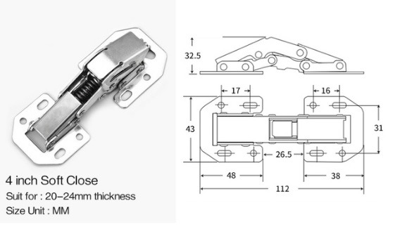

Quedará una sola puerta de 102cm. La idea es sujetarla al listón de arriba con 3 bisagras con cierre amortiguado y no usar telescópicos (finalmente coloqué dos bisagras y un hidráulico ya que las 3 bisagras no mantenían la puerta abierta)

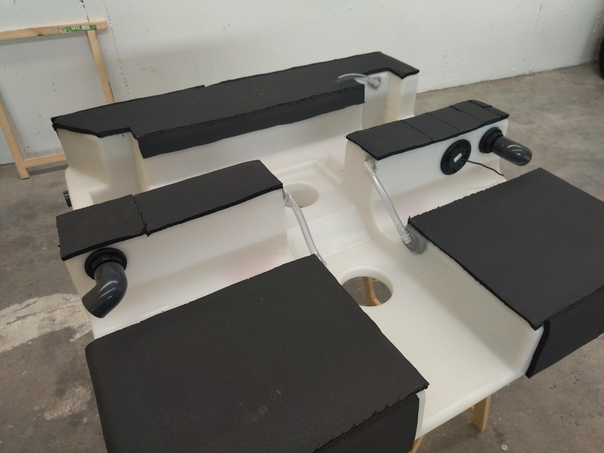

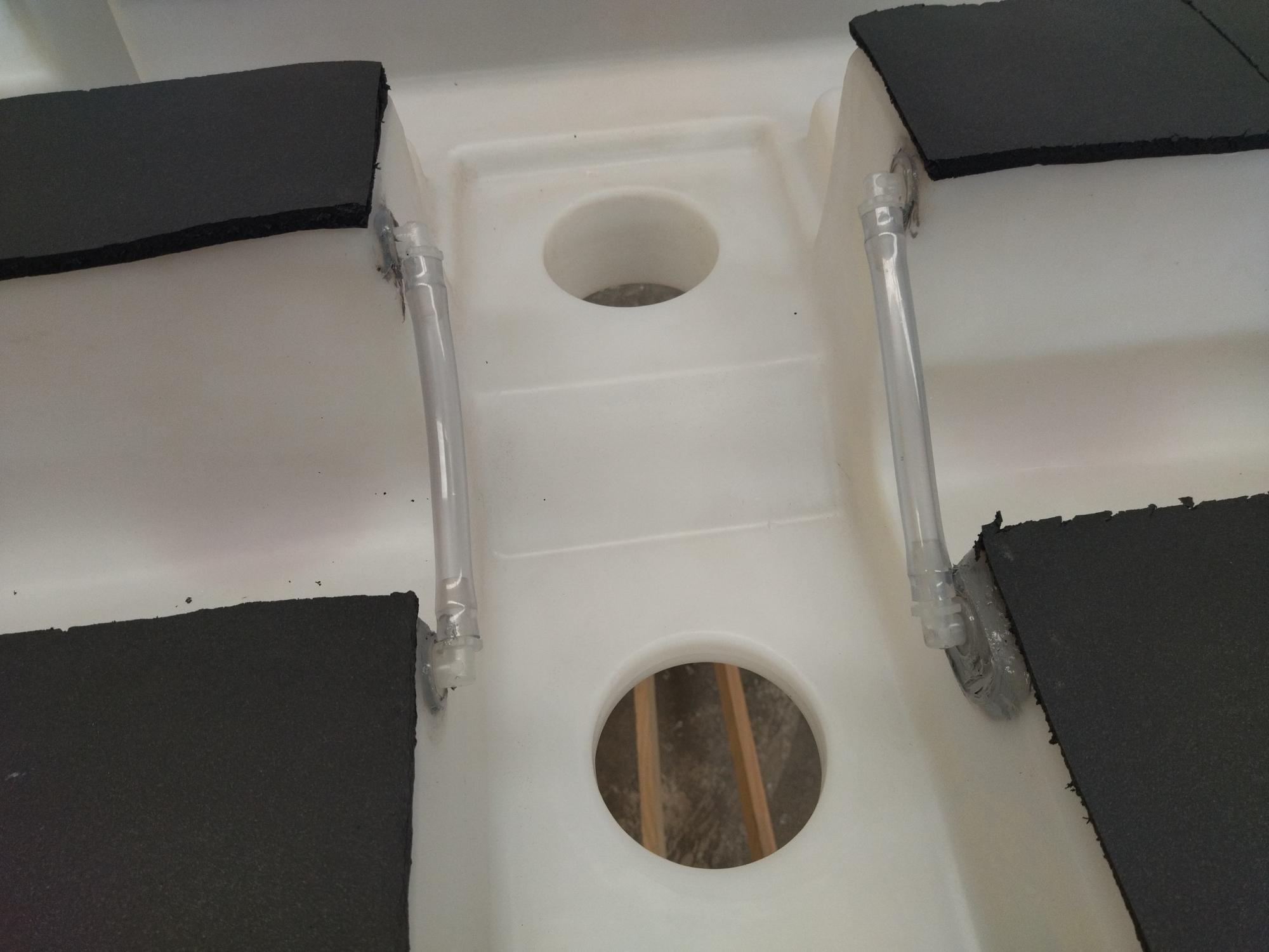

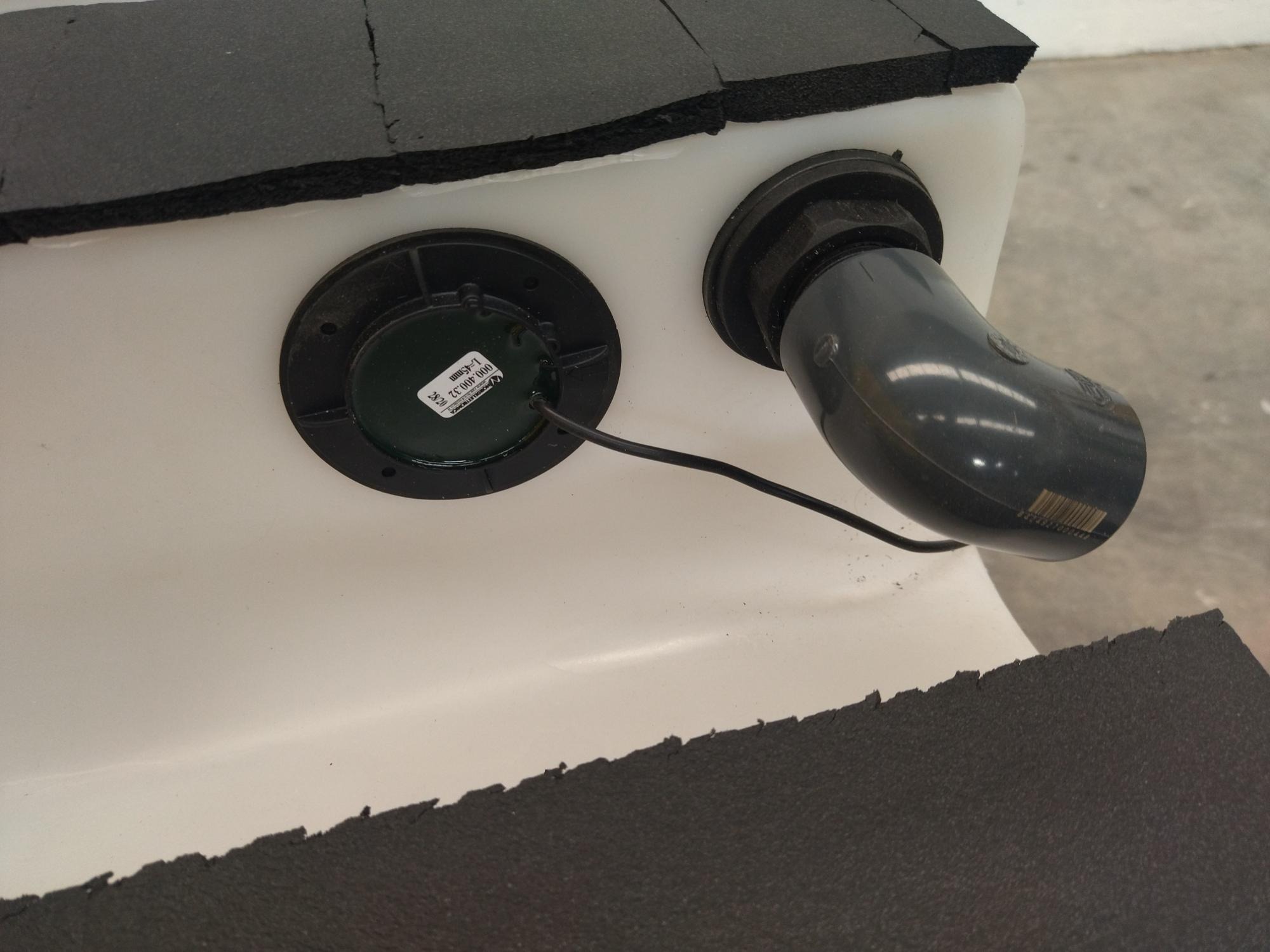

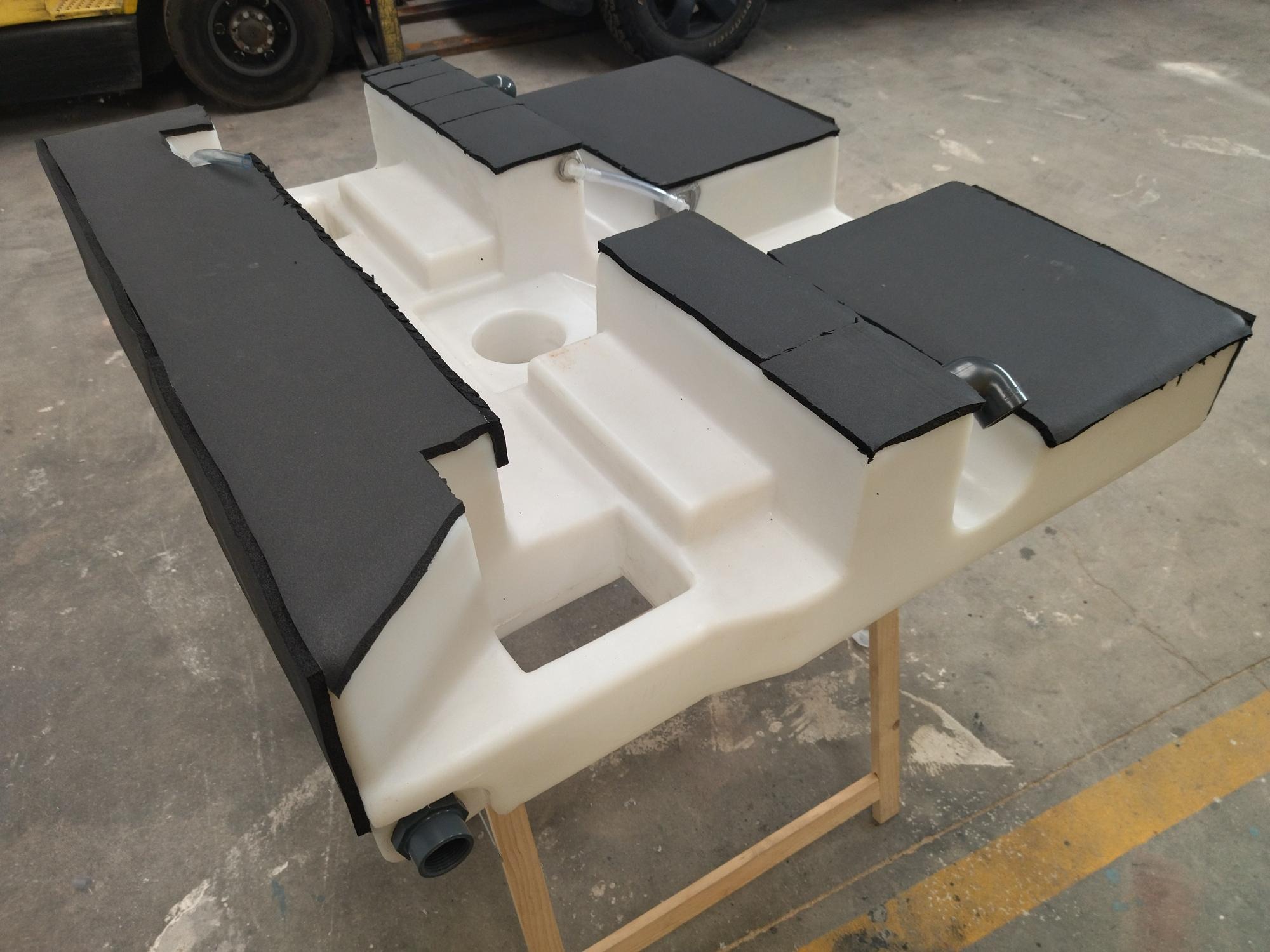

Luego me puse a preparar el depósito de grises para la instalación definitiva. Las tomas de agua son de 1" en PVC para pegar más adelante hidrotubo de 32mm. La sonda de nivel está instalada de tal manera que, cuando marque lleno (no tiene más escalas), aún le quede algo de capacidad para no pillarse los dedos. Las tomas de aire están hechas con racores y manguera de 10mm. En principio no le he puesto abrazaderas xq pienso que no van a llevar presión, no se si es una decisión inteligente. Están selladas con Sika.
He colocado Oneflex para proteger las zonas susceptibles de roces con la chapa, el chasis, o algunos de los soportes que lo sujetarán.
Un de los racores venía con la rosca más pequeña y bailaba mucho en el agujero que había hecho. No me dí cuenta hasta que lo fui a montar así que me tocó improvisar con un trozo del agujero de la sonda.
La salida es igualmente de 1". Llevará una T para instalar electroválvula y llave manual independientes.

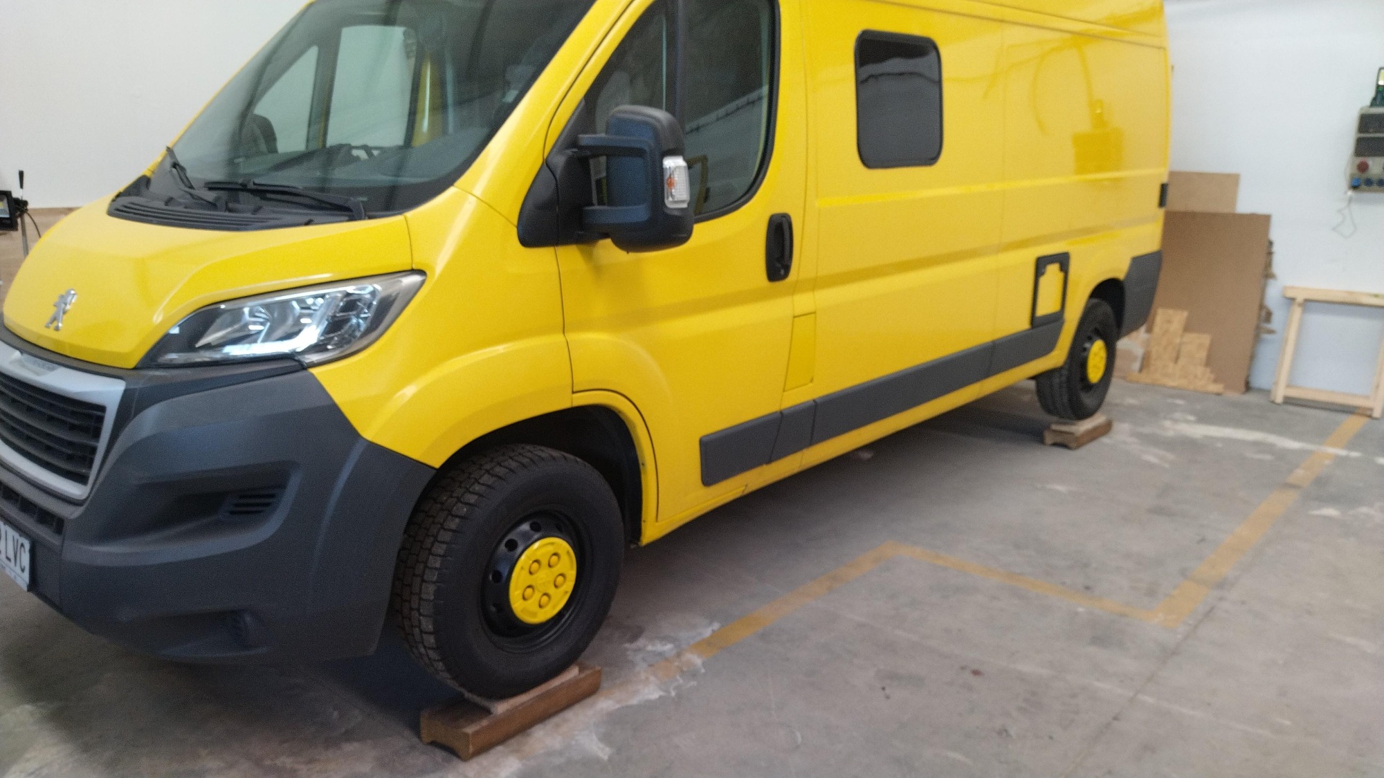

Ya dejé a furgo levantada para instalarlo el próximo día, y ya aprovechar y ponerme con la calefacción, el escalón, replantear la colocación de la Thermotop, el depósito de refrigerante y el intercambiador de placas, y todas las conexiones eléctricas que van por abajo.

Veo que vas a montar bisagras amortiguadas, yo también llevo esa clase de bisagras, y compré unos herrajes telescopios que mantienen la puerta abierta,( lo encontré en Bricomart)y al darle un poco más hacia arriba  suelta la puerta y la bisagra se encarga de cerrarla suavemente.
Algunos de estos herrajes fallan un poco a la hora de cerrar.
Pero en Youtube he visto otros que funcionan en abanico y entonces no fallan, pero no los encuentro por ningún lado.

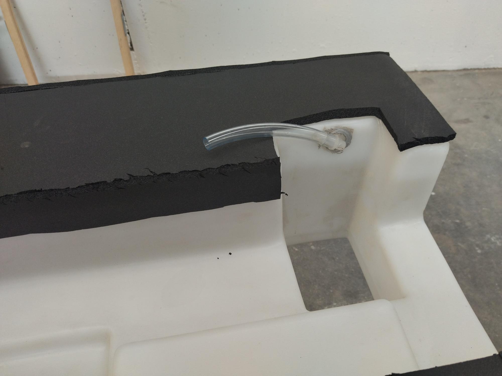

Respecto a las aireadores del depósito de grises,como bien dices no hace falta colocarle bridas al tubo que se conecta con el racor, no se van a salir. Pero yo  coloque los tubos lo suficientemente largos para que cuando el depósito este lleno o con el movimiento del furgón,en caso de que salga agua,está vaya directamente al suelo,y no se quede encharcado encima del depósito.

Estas son las bisagras que voy a montar. En principio lo que me preocupa es que, como no van a abrir completamente, ya que las puertas pegarán con el embellecedor de la claraboya o con el propio pomo en el techo, que la propia bisagra tienda a cerrarlas. Si eso pasase si que me tocaría poner los telescópicos. También he pensado en cambiar las bisagras por unas iguales pero sin amortiguar y poner un par de telescópicos por puerta. Quería evitar estar con la broca forstner haciendo los huecos para las bisagras, pero ya veremos.
En cuanto a los respiraderos, el único que tiene salida irá con el tubo apuntando al suelo, lo que pasa que en la foto se queda mirando para arriba. Incluso he pensado en quitar el tubo para que no se pinze al doblarse hacia abajo. Como siempre, ya veremos jajaja.
Estuve mirando una especie de caja protectora/aislante que venden para los intercambiadores pero las que encontré me resultaron excesivamente caras así que le colocaré un par de capas de Oneflex y unas bridas y cruzaré los dedos para que funcionen. De todas maneras pensaba que no tendría problemas en ese aspecto ya que el refrigerante no se congelaría y en el momento que encendiese la Thermotop, descongelaría sin problemas el agua que hubiese en el intercambiador. Me inquietaba más la congelación de la salida del depósito de grises, o incluso como dices tú, las mangueras de desagüe del baño y cocina.
