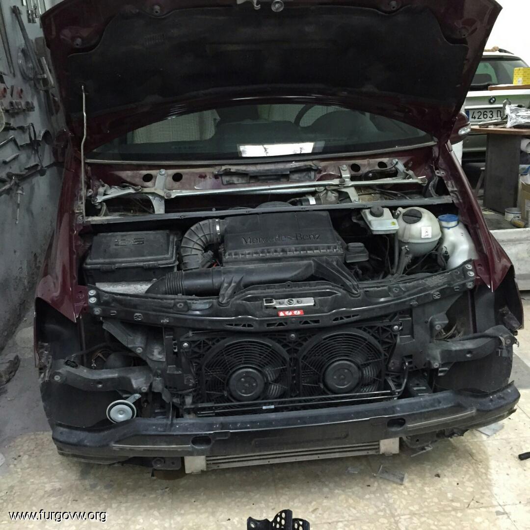

Ayer me tiré practicamente todo el día mirando el tema, se puede cambiar por otro, o sin tener que cambiar, probar a apretar/aflojar un tornillo que lleva, pero creo que el acceso es complicado
Pues normalmente suele estar instalado en un sitio por el frontal del vehículo, para que se oiga bien... lo mismo ese es precisamente el problema, que lo hayan puesto muy escondido y queda insonorizado con los aislantes del habitáculo motor.
blitzball_tony
Cita de: periko.iko en Abril 17, 2015, 13:31:13 pm
En las 1ª Viano está bajo el faro derecho tras el parachoques, en las restyling imagino que igual, pero son de esas cosas que seguramente haya que sacar parachoques para tocar.

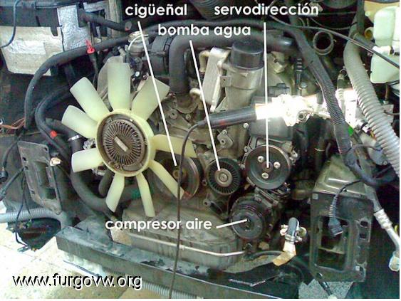

Cita de: blitzball_tony en Abril 17, 2015, 14:46:37 pm
Aquí lo puedes ver en una del 2006!  ;)

blitzball_tony
Cita de: jr.multivant5 en Abril 17, 2015, 15:45:32 pm
Sí, por ahí había visto, el problema es llegar sin quitar parachoques, que creo será imposible
viano
Si se retira el frontal entero separándolo de las vigas, como cuando nos repararon el compresor frigorífico, la imagen es aún más extrema.
