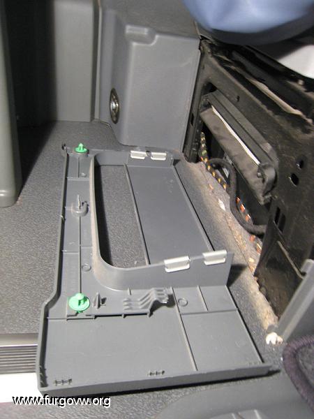

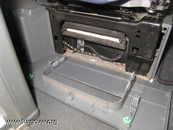

Cita de: campertrotty en Enero 11, 2013, 15:32:59 pm
          ¿¿ O todo el panel ??
    --- Correcto Enano --
  Aqui se ve todo ......
Aguantado por : 2 tornillos
                          2 grapas
                          2 ganchos
- Quitar los 2 tornillos para quitar la rejilla .
- Separar la parte superior de la guarnicion para introduir una regla de madera fina ,hacer palanca ,para despegar la 2 grapas .
Y  estirar hacia arriba para desenganchar.
    ;D     ;D     ;D
