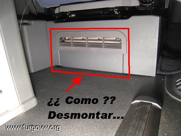

    Marco Polo 2006
-- ¿¿ Como quitar la guanicíon atras del asiento piloto para acceder
    a la calefaccion, y asi proceder a la limpieza interior ??

          ¿¿ O todo el panel ??

los paneles salen tirando de ellos.........  tienen dos (grapas o como se llamen) y dos ganchos hacia abajo, asi k para quitarlo debes tirar, (no seas bruto) de la parte superior y cuando se suelten,  tirar un poco hacia arriba.........  ;)
