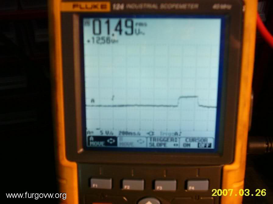

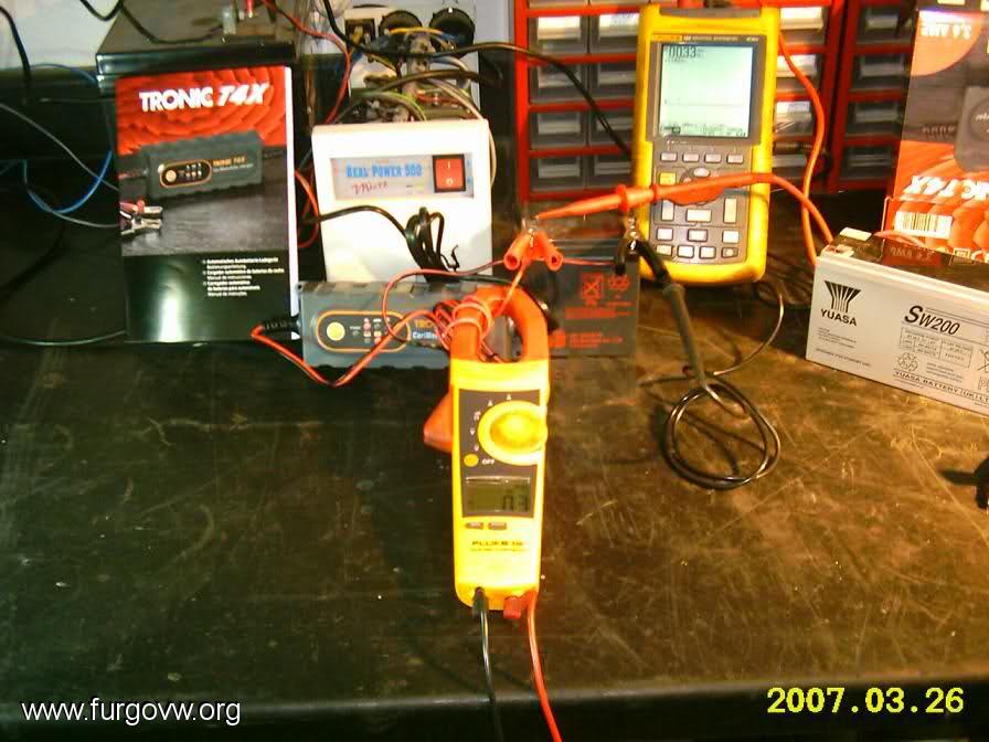

Tras las primeras pruebas de laboratorio, llegamos a la conclusión de que la relación calidad precio es inmejorable. .lengua2 .lengua2

Seguimos haciendo pruebas, al final de la jornada las conclusiones .malabares

Ese mismo cargador ya se oferto hace tiempo, en su momento pille dos, uno para regalo y otro me lo quede yo,  a pesar de tener ya alguno , este año he utilizado el del LIDL y sin problemas, he cargado diferentes baterias la mayoria AGM de barco y sin ningun problema.Esa ha sido mi experiencia pero como todo cada uno tiene sus opiniones pero mi experiencia por la relacion calidad-precio es que es un buen cargador por 16 euros, ligero de peso,cargador de 2 etapas, hasta 120A y con un panel de muy facil uso.
Para lo que no esta indicado es para cargar la bateria en un camping , pues es un cargador de 2 etapas y no debemos tener ningun consumidor conectado a la bateria a cargar , la bateria debe estar desembornada, si quieres un cargador para usar en un camping con consumidores necesitas un cargador de 3 etapas con funcion de flotacion.

Después de comprar y probar el cargador, comparto la opinión de Helite

Conclusiones :(
Por ese precio no se le puede pedir mas.
No es un cargador de tren de impulsos.
Es lento en el proceso de carga.
Sirve para salir de un apuro. :)
