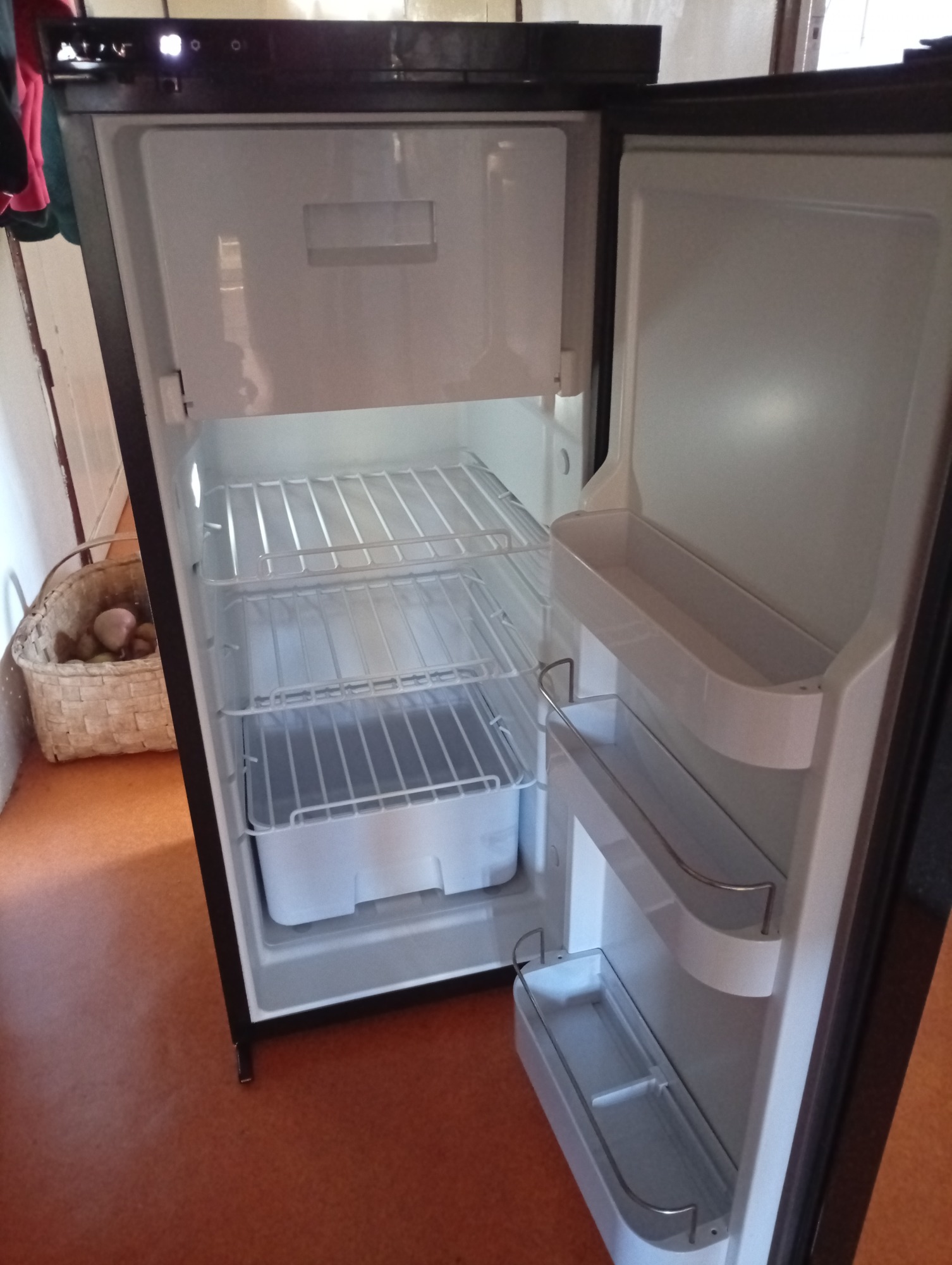

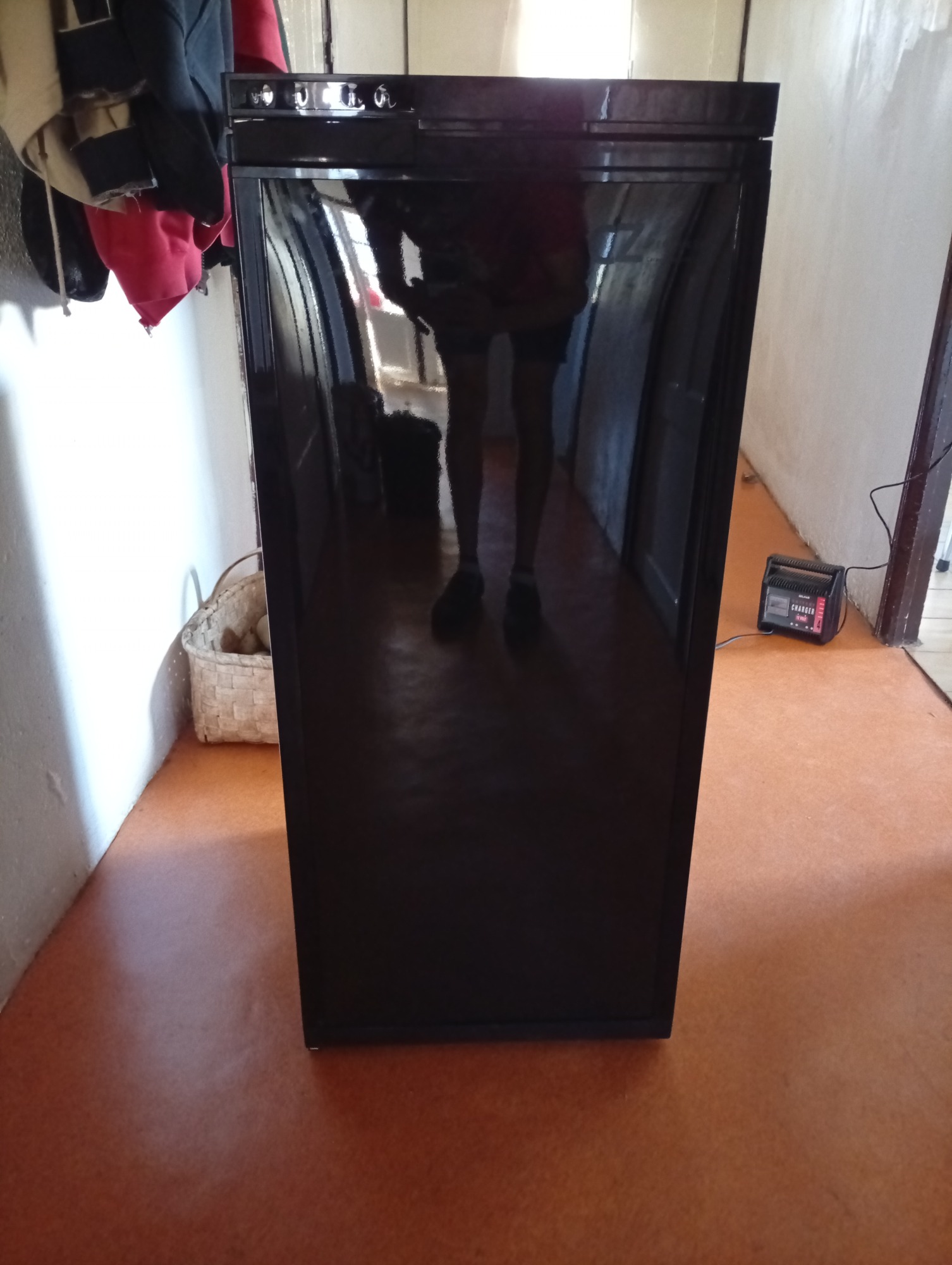

Pues ya tengo la nevera en casa, probado el funcionamiento y la verdad es que enfría bien rápido.
Voy a tener el proyecto un par de meses parado por tener que estar fuera por curro y aprovechare para acabar de definir el proyecto y comprar la mayoría de los materiales que necesito por internet a falta de tableros
