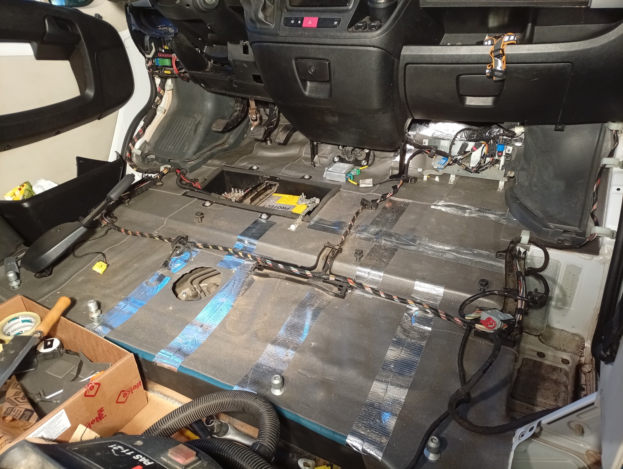

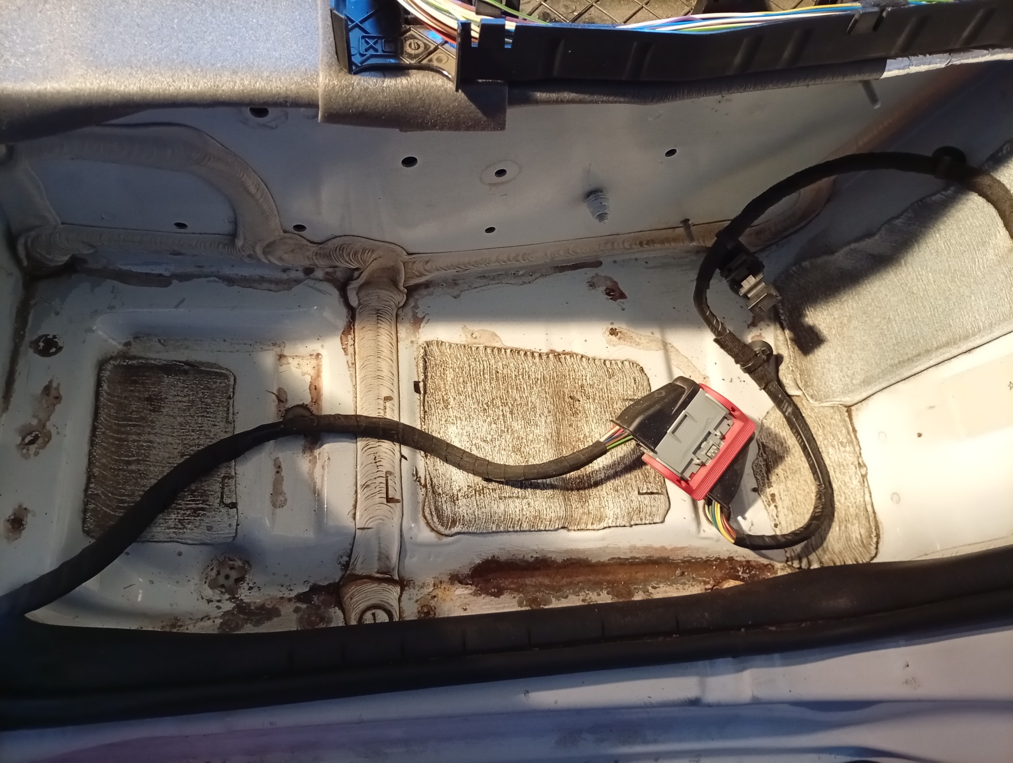

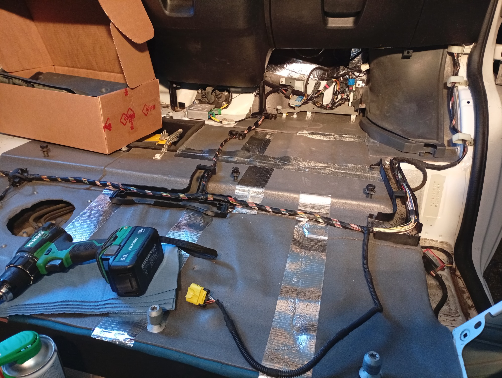

Pues ya tengo el suelo de la cabina totalmente aislado con placas para el ruido y saneado un par de sitios en los peldaños que se estaban empezando a roñar. Les he dado convertidor de oxido y pintura después. El aislamiento lo he llevado a juntarlo con la manta que trae justo debajo del salpicadero de forma que quede todo bien tapado.
Supongo que se notará en ruido q la hora de circular.
También desmonte las carenas laterales donde van los cinturones y las he aislado también con warnflex de 10mm.
