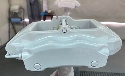

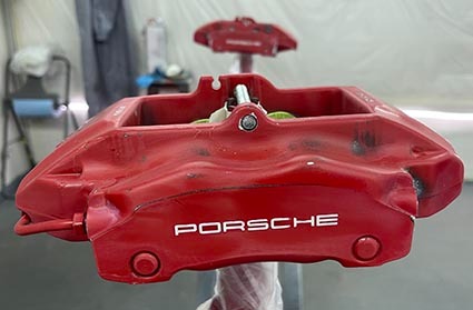

Hoy ha tocado rejuvenecimiento y cambio de look de las pinzas de freno.
Después de un buen desengrasado y una lija para dejar la superficie preparada pasamos a la cabina de pintura
Una vez desengrasadas y limpias de polvo les he dado un fondo blanco anticalorico.

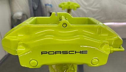

Y por ultimo el verde acid green de porsche los adhesivos en negro y un buen par de capas de laca
