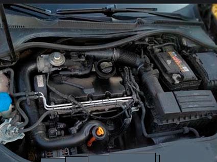

Si veo algún problema cambiaré al colector de admisión de golf que apunta directo al intercooler acortando muchísimo el recorrido. Aquí se puede ver el motor del golf con el colector hacia el lado contrario (Hacia la distribución) y en este modelo también se ve que tiene un largo recorrido desde la admisión al intercooler, que esta abajo delante de la rueda izquierda. Tiene bastante recorrido (Mas que el mío) y con mas curvas y reducciones.
