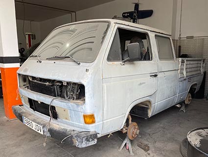

Y esta tarde después de haber dejado la mecánica y la parte baja de la furgo mas o menos lista, por fin la he bajado del elevador para liarme con las modificaciones de la dirección y los frenos.
Ya la tengo descalza para poder liarme con esos dos nuevos apartados de la restauración.

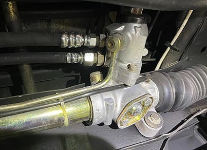

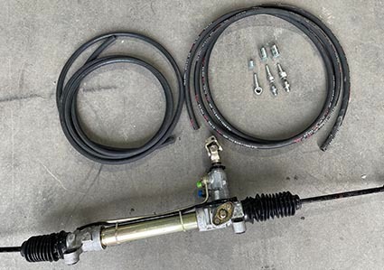

La cremallera original será sustituida por esta dirección asistida original de T3,
los racores y mangueras de ida y retorno los haré desde cero, todo nuevo.

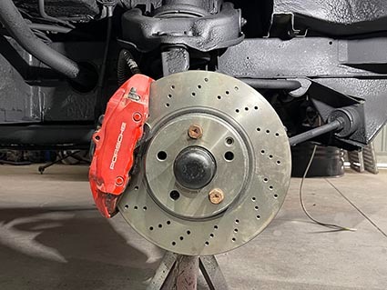

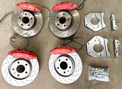

Y con el motor y caja de cambios mas la repro que llevará pues hay que meter un equipo de frenos mas potentes, he optado por los adaptadores para pinzas de freno de porsche 996 y discos mercedes 5/112
Estos serán los trabajos de los proximos dias, pintare las pinzas en el color acid green y a ver como va quedando  .palmas  .palmas

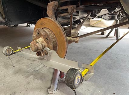

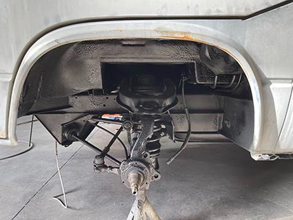

Esta tarde antes de desmontar la cremallera vieja, he tomado medidas con un útil de alineado para tener referencias mas o menos de donde esta todo.
Para, una vez que este la nueva suspensión más baja y la nueva cremallera colocada, ponerlo todo en el mismo sitio aproximadamente, aunque luego la llevare a un especialista en alineados.
Una vez tomadas las medidas ya puedo ir desmontando limpiando y dando un poco de antigravilla al paso de rueda.

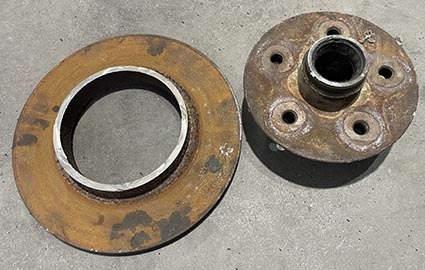

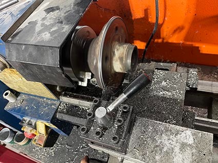

Lo siguiente es cortar el disco para quedarme solamente con el buje central.
Después de cortarlo le he dado un repaso en el torno, para dejarlo justo al diámetro del interior del disco de freno.

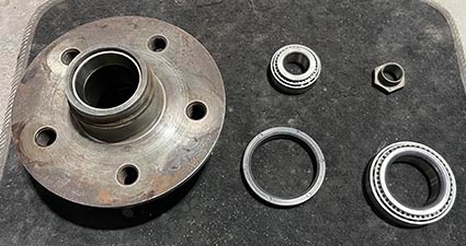

Rodamiento, tuerca, reten nuevos y a montar.

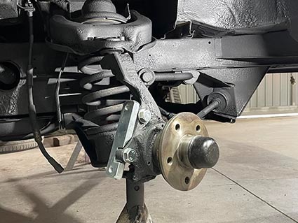

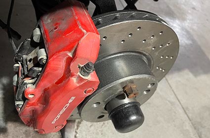

Aquí lo tenemos ya ajustado engrasado y con el soporte de pinza en su sitio.
Sin palabras en este siguiente paso  .baba
Pediré los latiguillos de freno nuevos y pintaré las pinzas en verde cuando tenga todo adaptado.

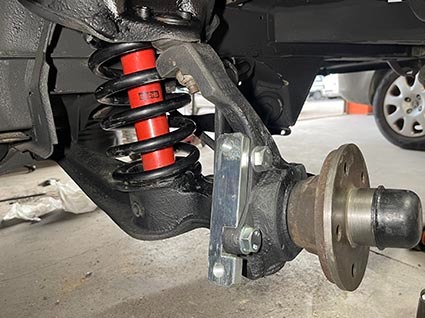

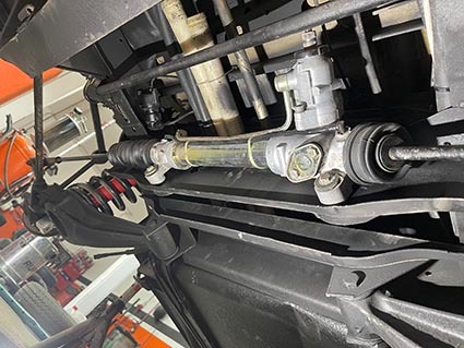

Ya he podido montar la suspensión delantera rebajada y la cremallera asistida.

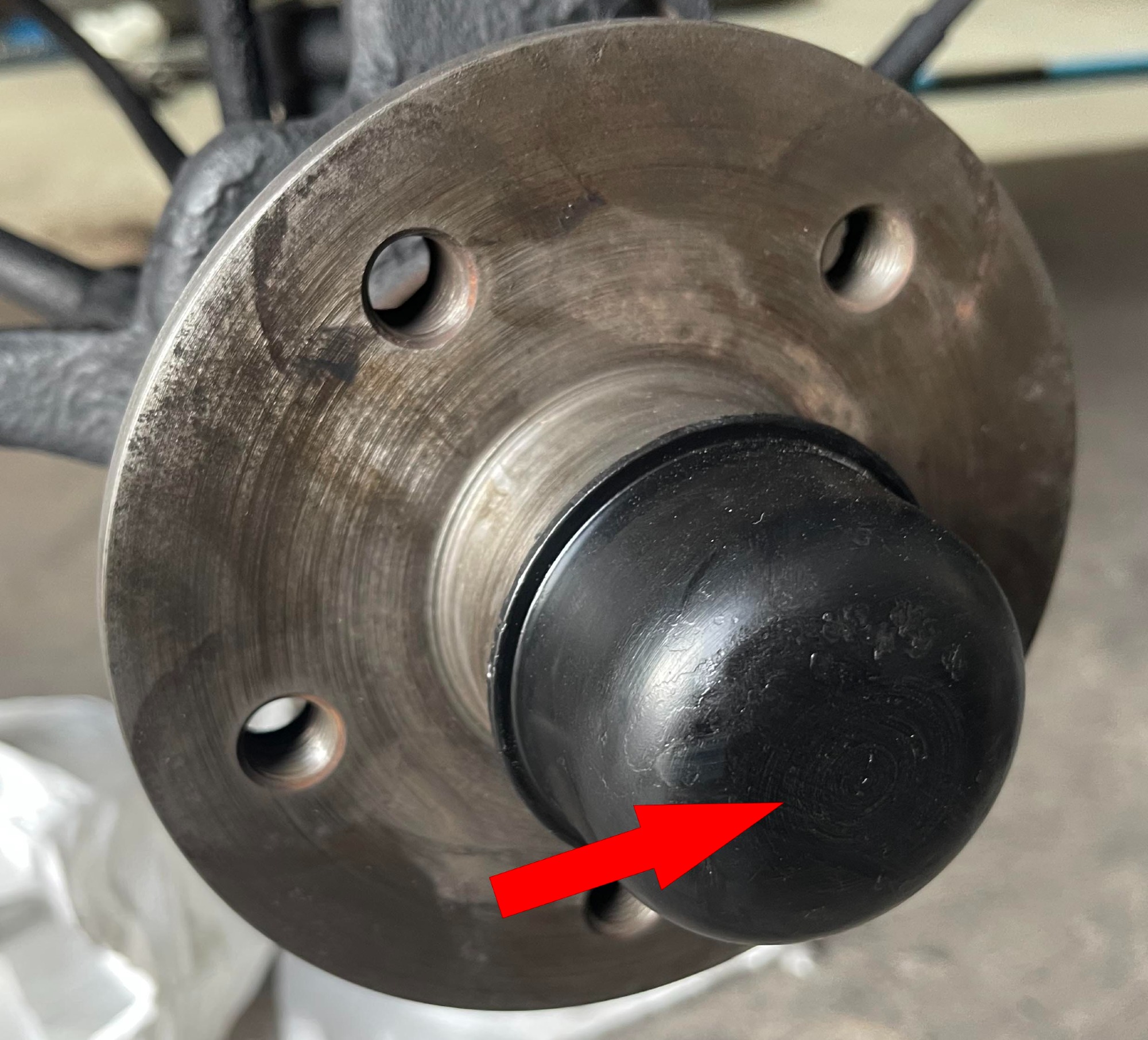

En la foto siguiente se ve el tapabuje izquierdo, al cual le he tapado con soldadura el cuadradillo para el cable del velocímetro ya que no lo voy a usar
Suspensión Last Edition montada
La cremallera ya esta alineada mas o menos con las cotas de la anterior que tenía.
Una foto con la nueva suspensión ya en el suelo.
La verdad es que se nota bastante la rebaja que son unos 5cm.

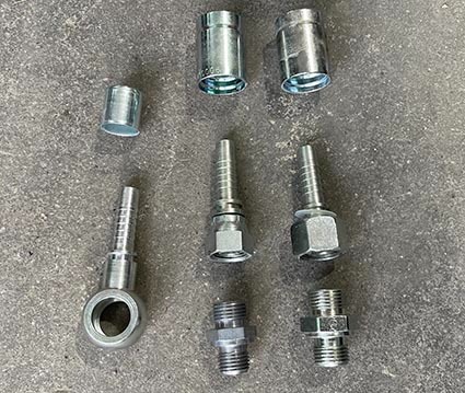

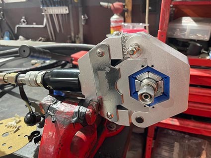

Hace tiempo que tenia esta maquinita hidráulica para crimpar racores y no tuve ocasión de probarla hasta ahora, me gusta mucho el resultado.
Hare los manguitos de la dirección hidráulica y mas adelante le tocara a los del aire acondicionado.
