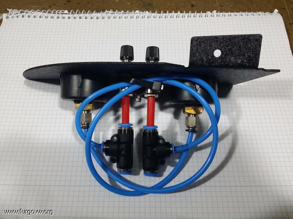

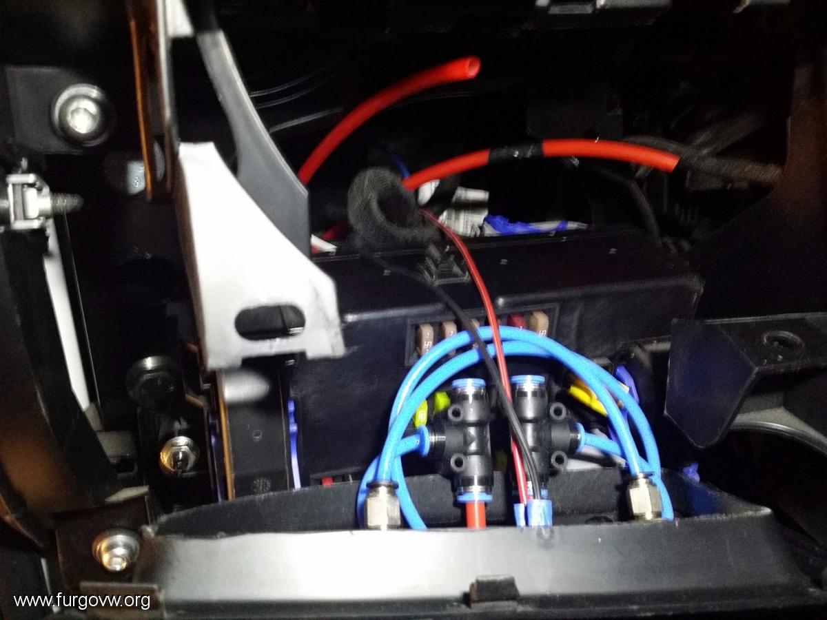

He empezado por sustituir los tubitos transparentes de 4mm. que van a los relojes y que son muy cortos y quedan muy forzados por otros azules más largos. Compré las mismas piezas que pronillo, un metro de tubo de 4mm. para esto, una Y, dos T y dos anti-retorno todo con salida de 6mm.

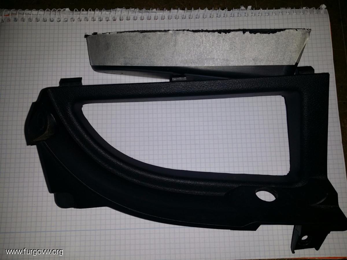

Se corta el fondo de la pieza del salpicadero;

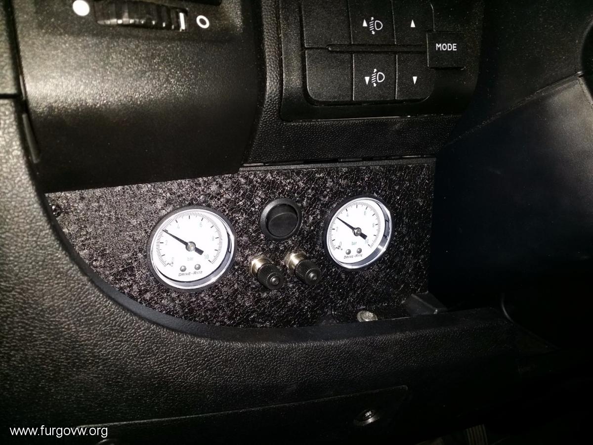

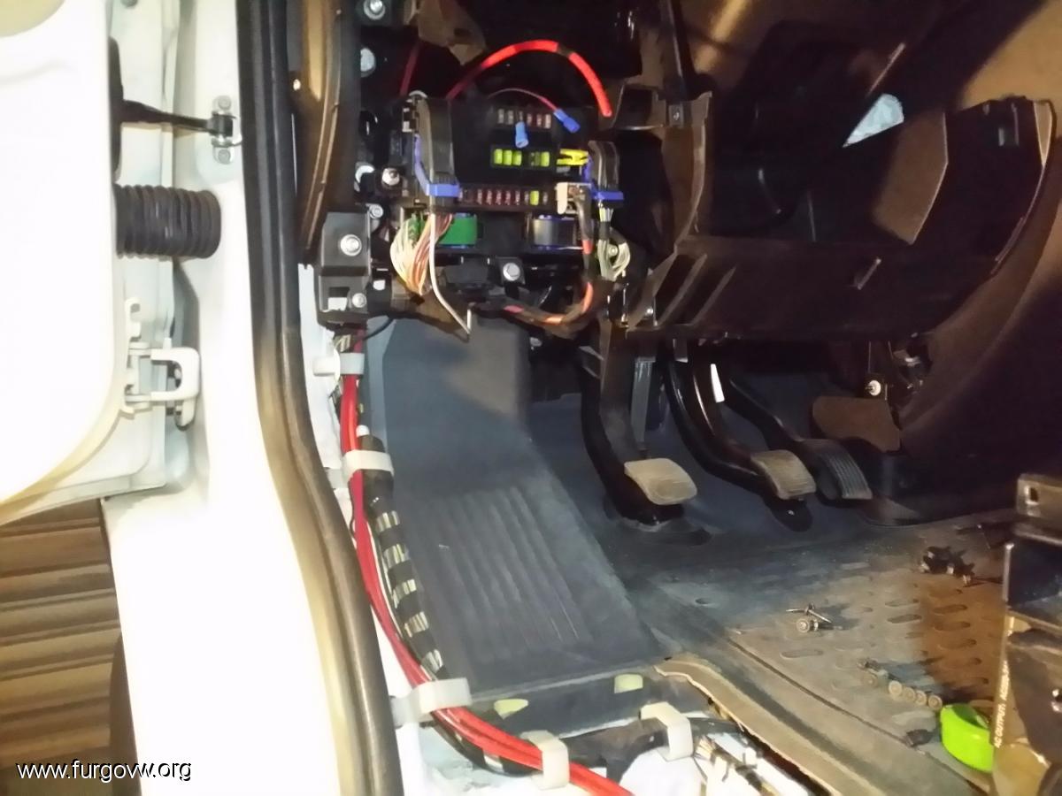

Y se monta junto con dos tubos que bajan hasta el escalón de la puerta y dos cables, uno al escalón y el otro a coger corriente de la caja de fusibles:

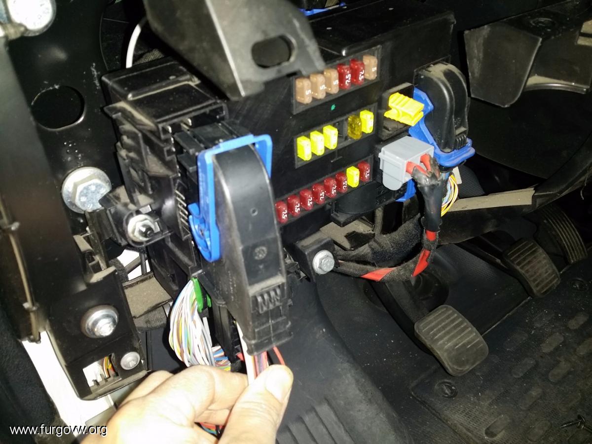

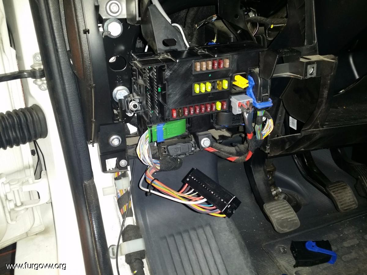

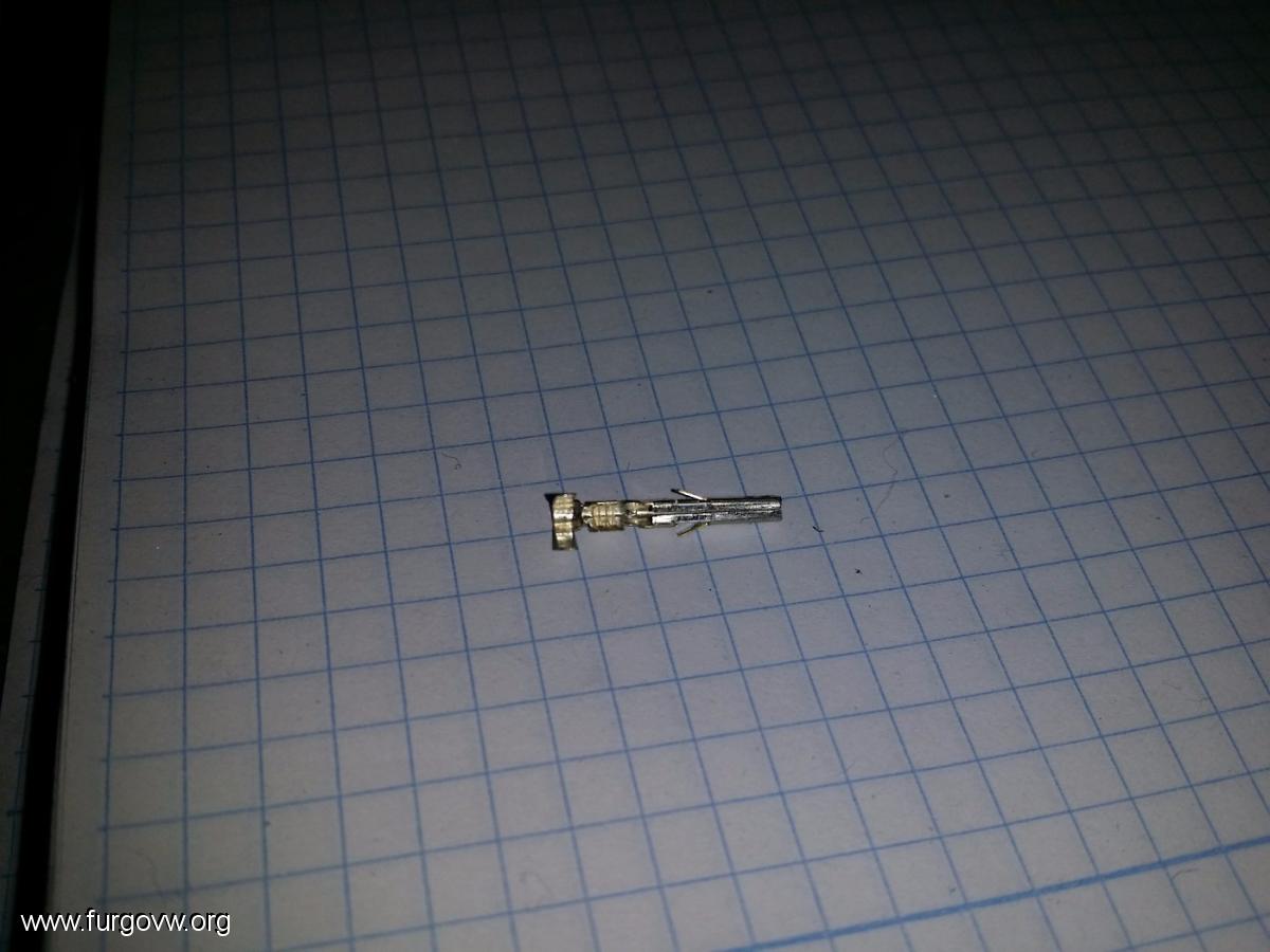

El positivo lo saco desde el conector de las salidas de la caja de fusibles, que tiene muchas salidas libres que ya pasan por los fusibles, algunas con positivo directo, otras después de contacto. He usado los terminales sobrantes que venían con la calefacción, que encajan en los huecos del conector y de ahí sale el cable junto con los de la furgo. El conector se abre muy fácil, se quita una brida y se mueven dos pestañas y sale por el lateral:

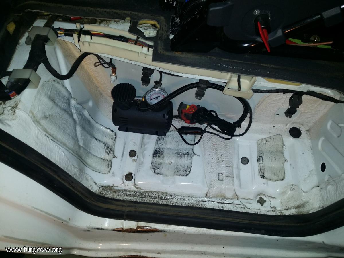

Detrás del escalón de plástico hay 9 cm. de espacio para ubicar el compresor, en mi caso uno barato ya que no se va a usar mucho (se podría cambiar en 10 minutos):
Al compresor le he hecho un soporte y lo he forrado con kaiflex para que suene menos, después lleva una brida alrededor, detrás se vé de donde he cogido el negativo:

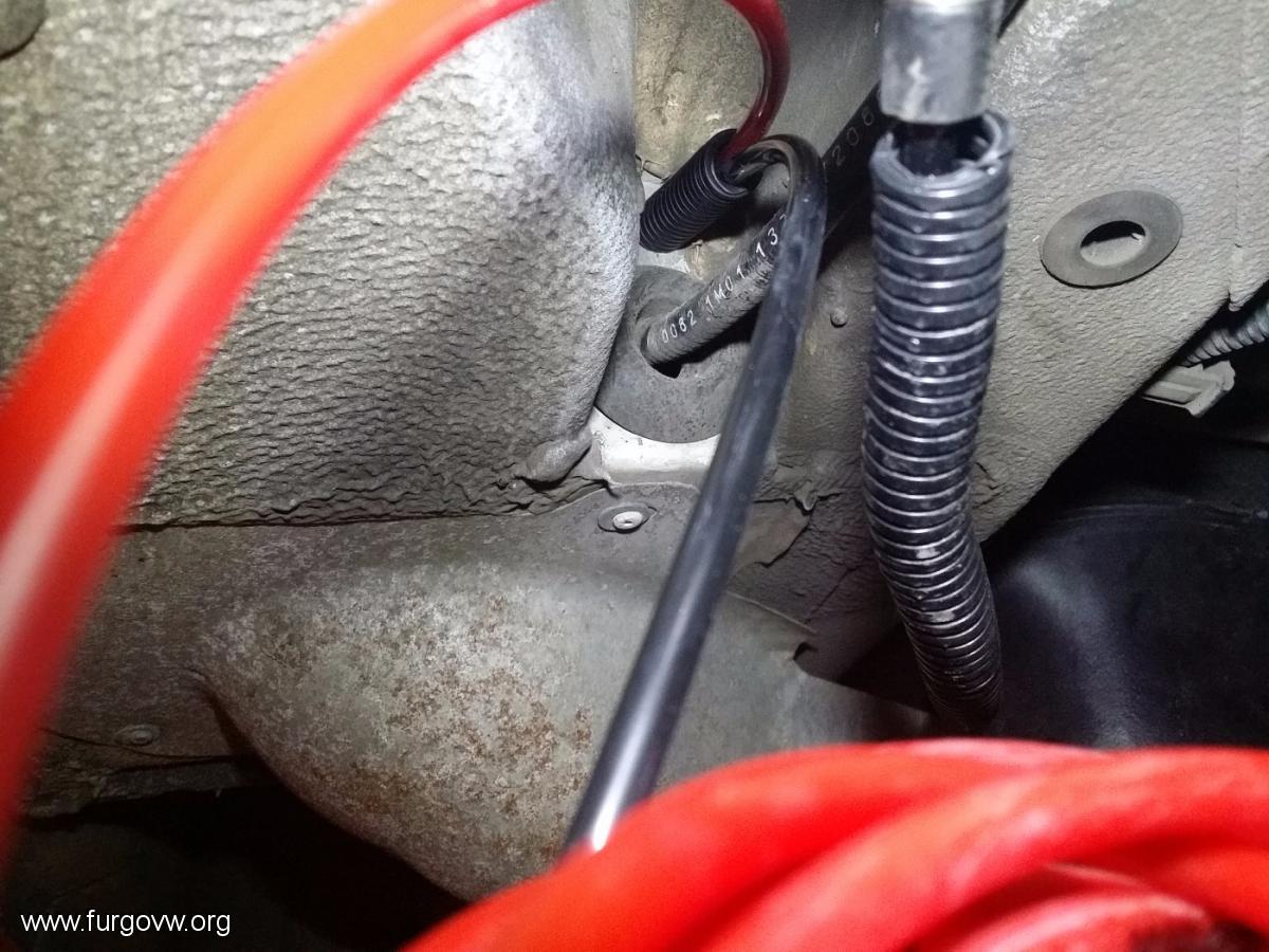

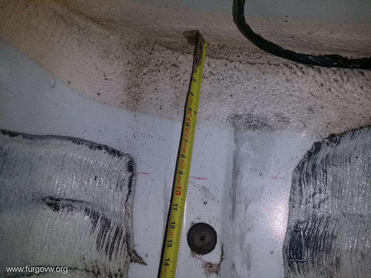

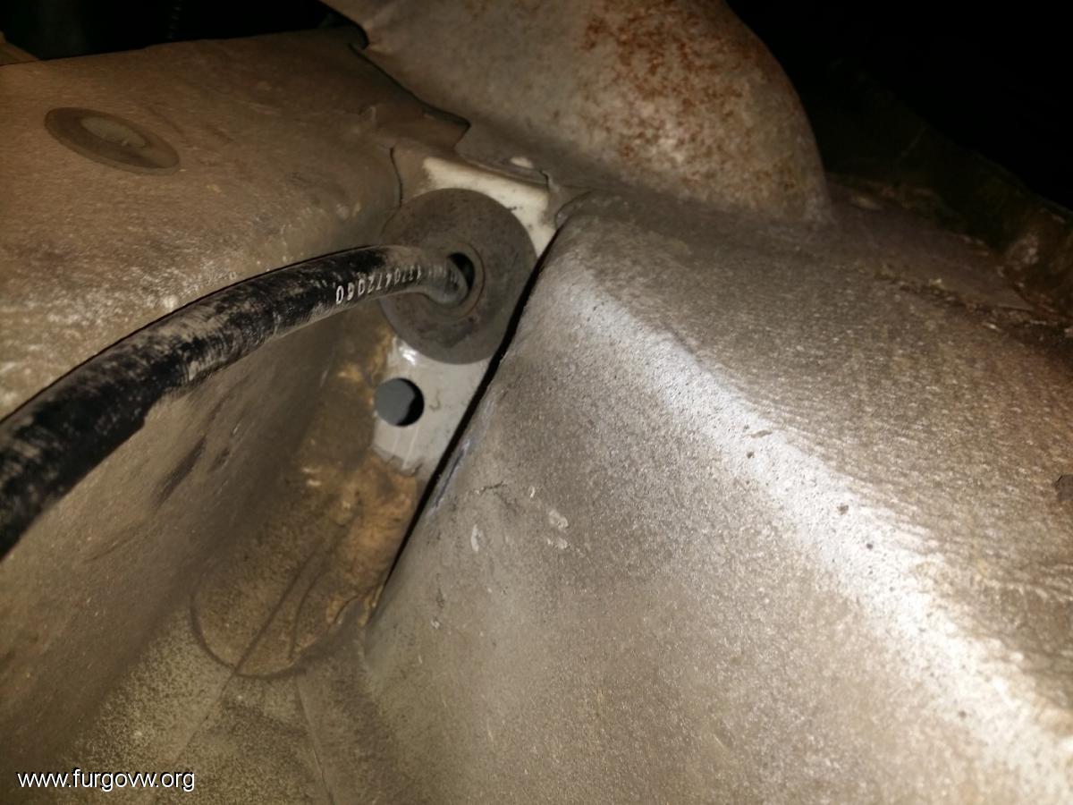

Me ha dado bastante trabajo hacer el agujero para pasar los tubos hacia atrás ya que esta bastante escondido el sitio que buscó pronillo, y hay como 25cm. Entre el escalón y el agujero que hay que hacer en los bajos encima de por donde sale el cable del freno de mano:

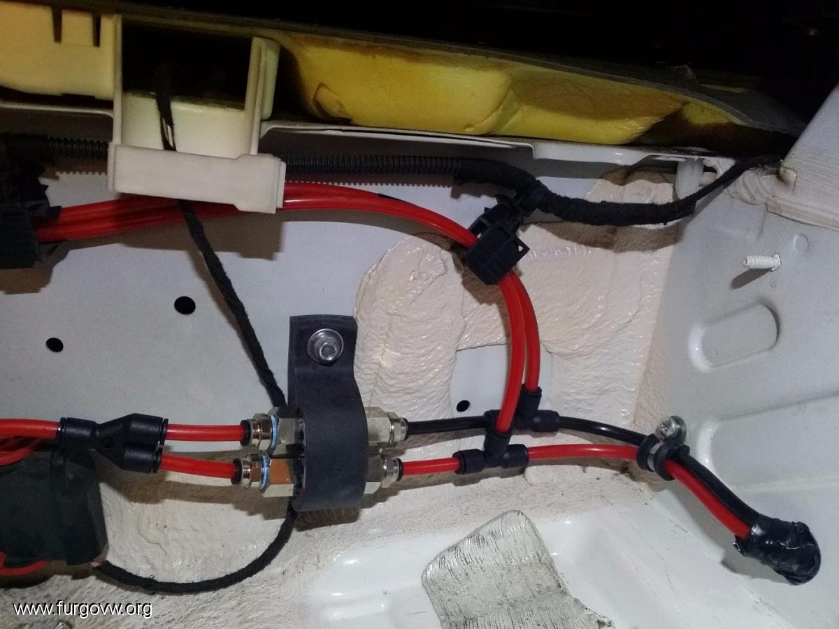

El montaje en el escalón es casi igual, he cortado el tubo  inflador del compresor y el tubo de 6mm. entra muy justo, así que una abrazadera y directo a la Y, de esta a los anti-retorno (ojo con el sentido, llevan flecha)  y de estos a las T que van a los relojes y a las balonas.

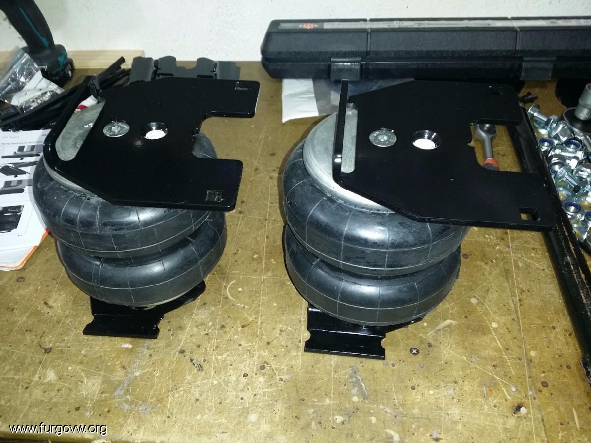

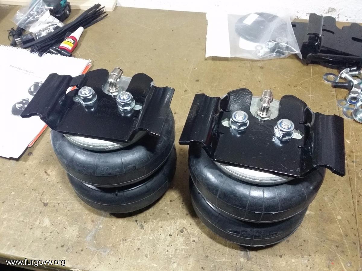

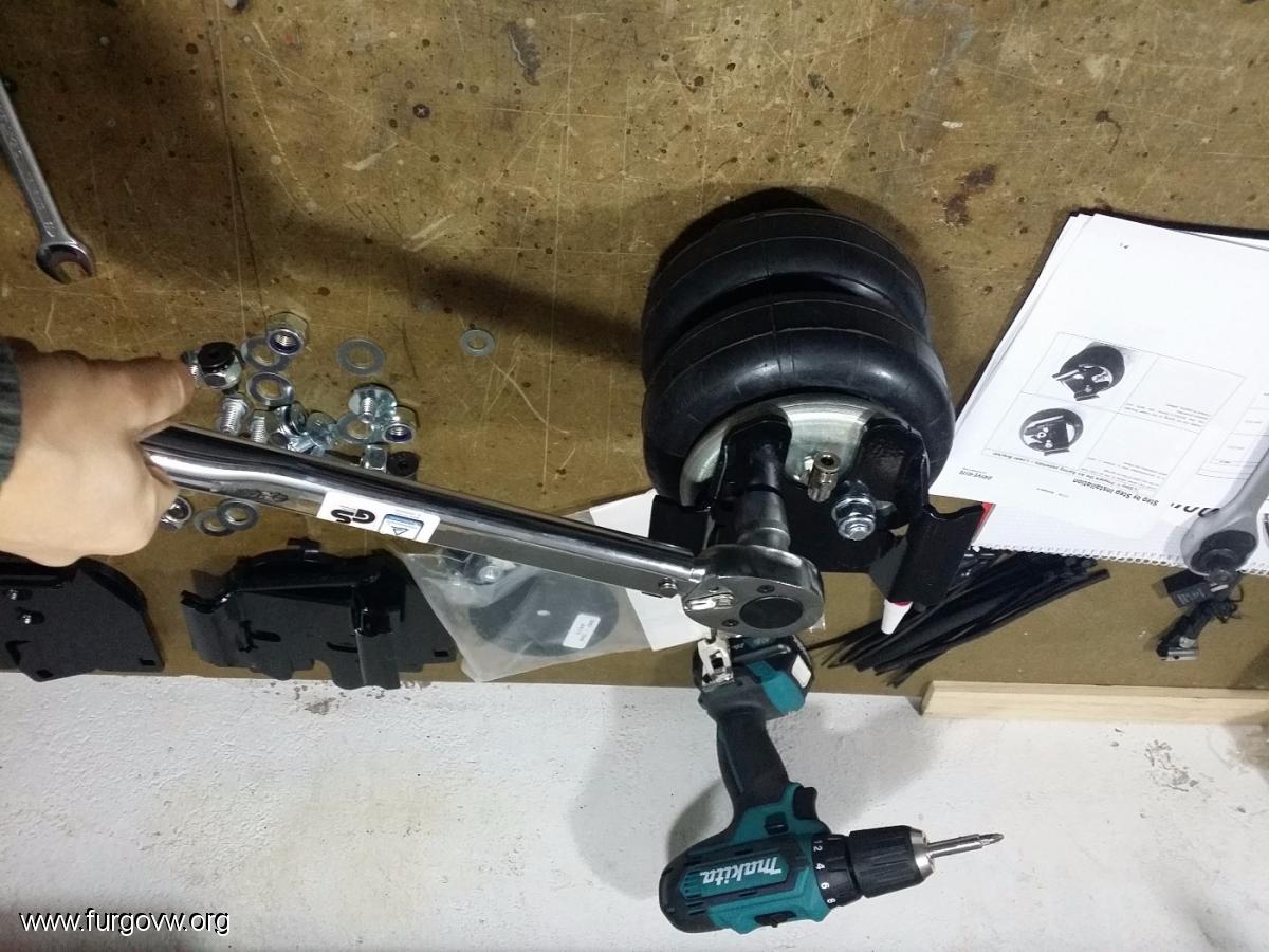

Después hay que montar las balonas, en el manual pone que lleva tornillos pero son tuercas y con la dinamométrica no me he atrevido a llegar a la fuerza que dice.

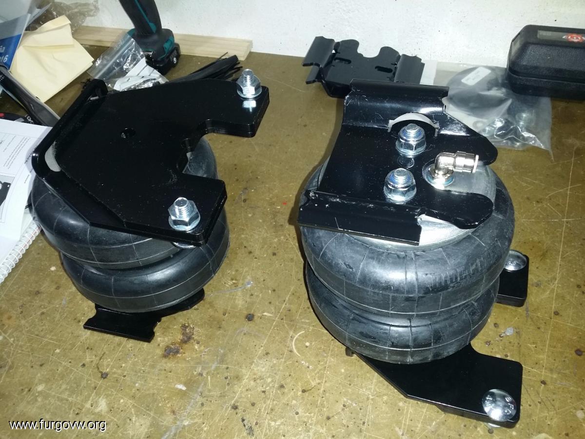

En el juego vienen cuatro piezas como estas de la foto anterior pero solo se usan dos, las otras sobran.

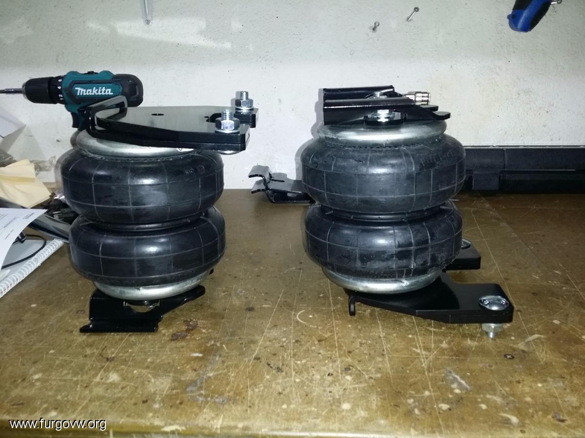

Vienen varios tipos de tornillos, los cónicos negros largos son los que sujetan la chapa que va al chasis en el lugar del cono de goma, y para sujetar la otra chapa a las balonas se usan los cónicos negros que vienen en una bolsa a parte junto con un disco de metal (yo no he puesto ese separador) la rosca es minimamente diferente de la de los tornillos cónicos plateados. Yo que soy algo burro metí los plateados, pero entran muy duros. Lo monté como en la siguiente foto, que es como dice el manual para los vehículos sin barra de torsión (casi todos) pero al montarlo lo cambié al otro agujero por que vimos que quedaba mejor alineado.
Aquí ya montadas una para arriba y otra para abajo:
Y ya montar el salpicadero (aquí ya tienen 3 kilos):

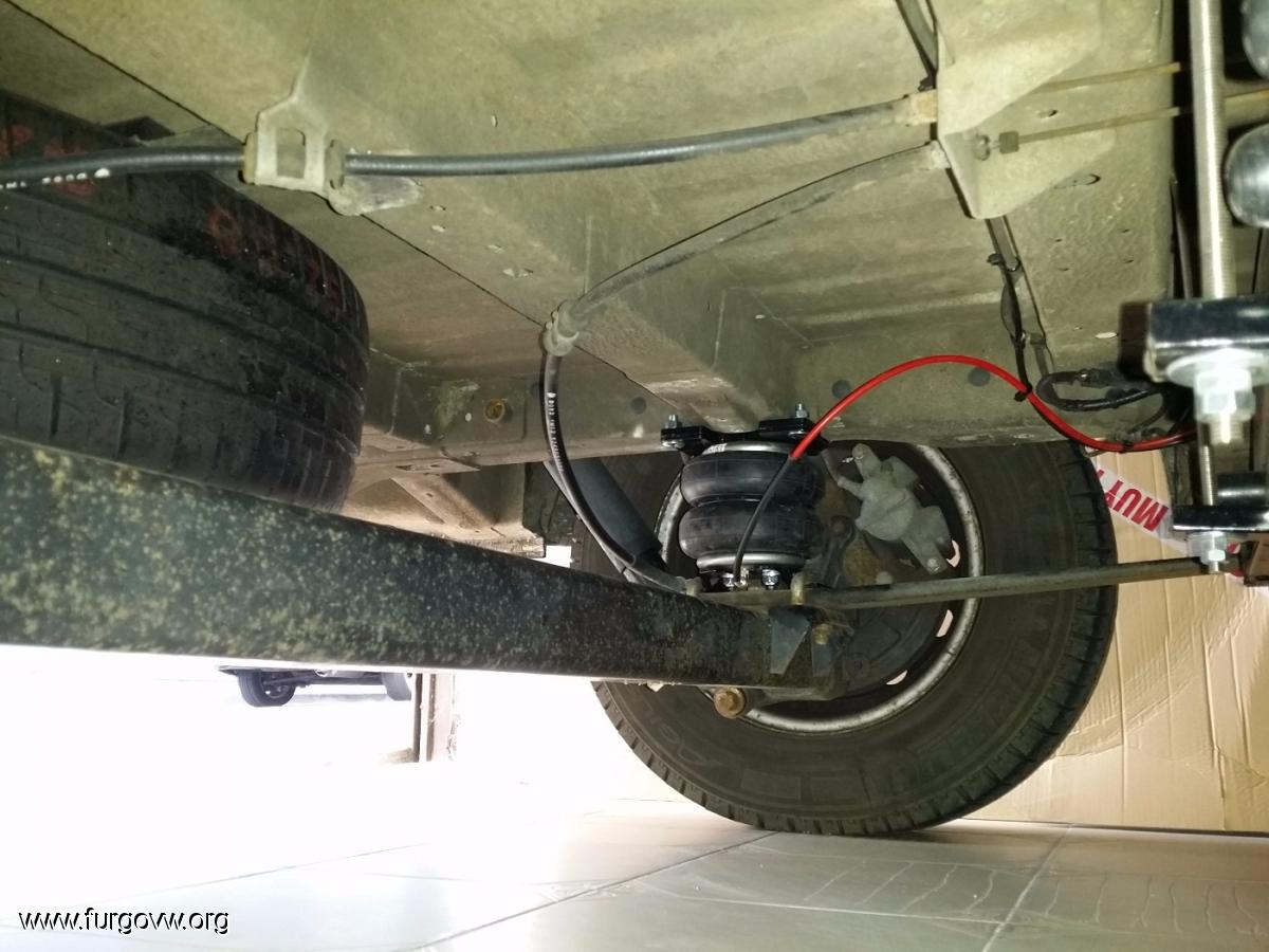

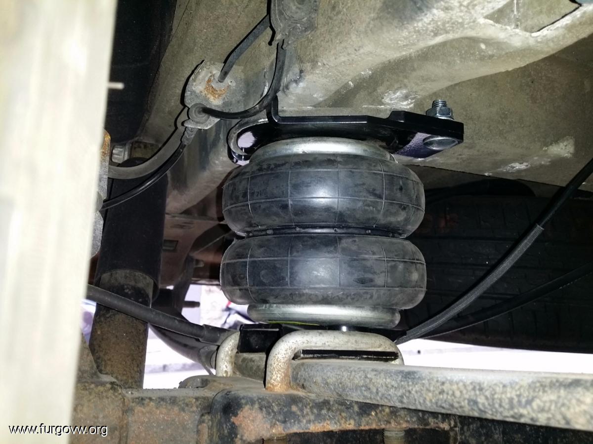

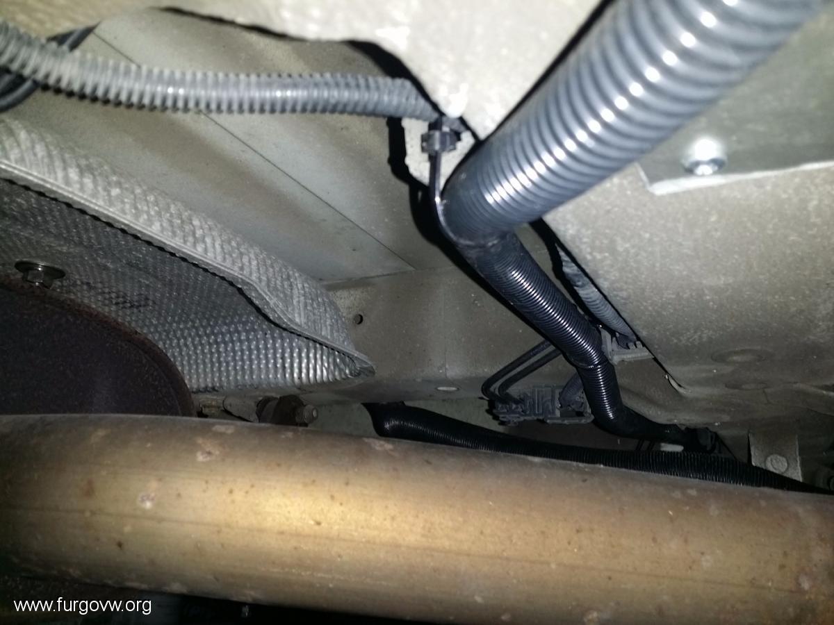

Pasar los tubos hasta atrás (lo he llevado casi hasta el eje trasero, ahí se divide a las dos balonas):
Y las dos balonas en su sitio:

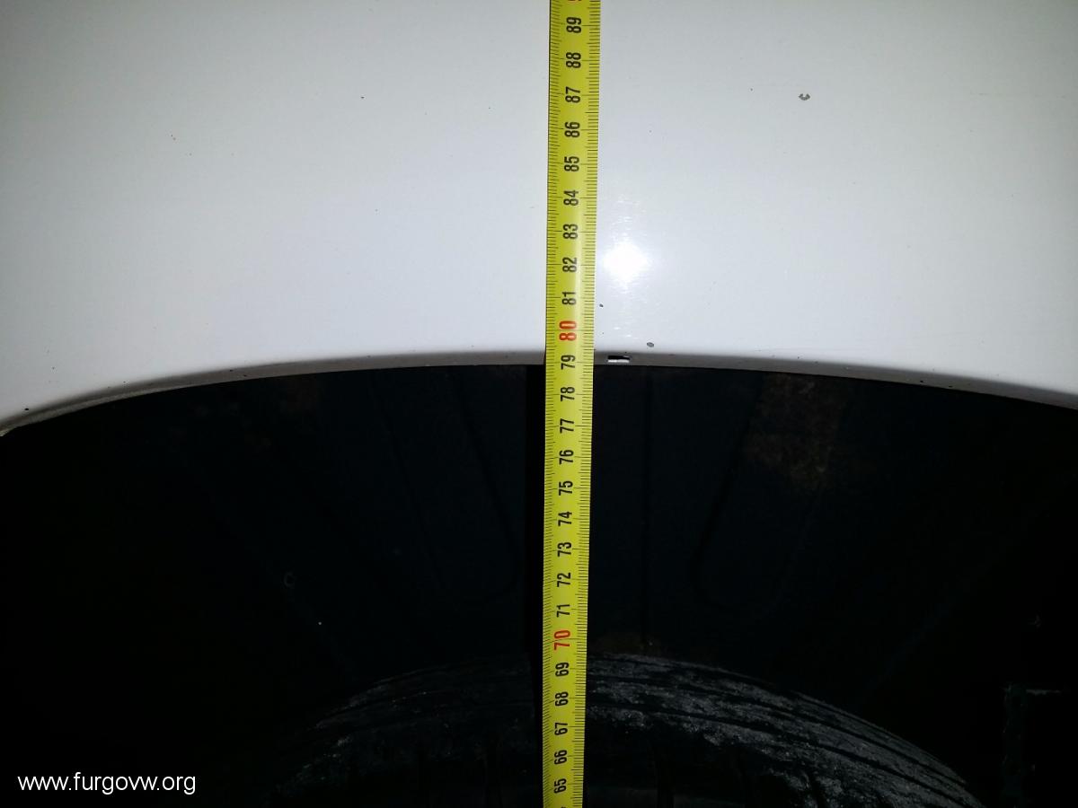

He visto que de 0 a 3 kilos la furgo en el paso de rueda sube de los 74'5cm. hasta los 79'5, y lo poco que la he probado se nota bastante mejora, con tres kilos la furgo se siente más deportiva que de serie, y con 1 kilo se hace bastante mas suave, supongo que lo ideal son 2 o 2'5 kilos, pero se cambia en un minuto en marcha.
