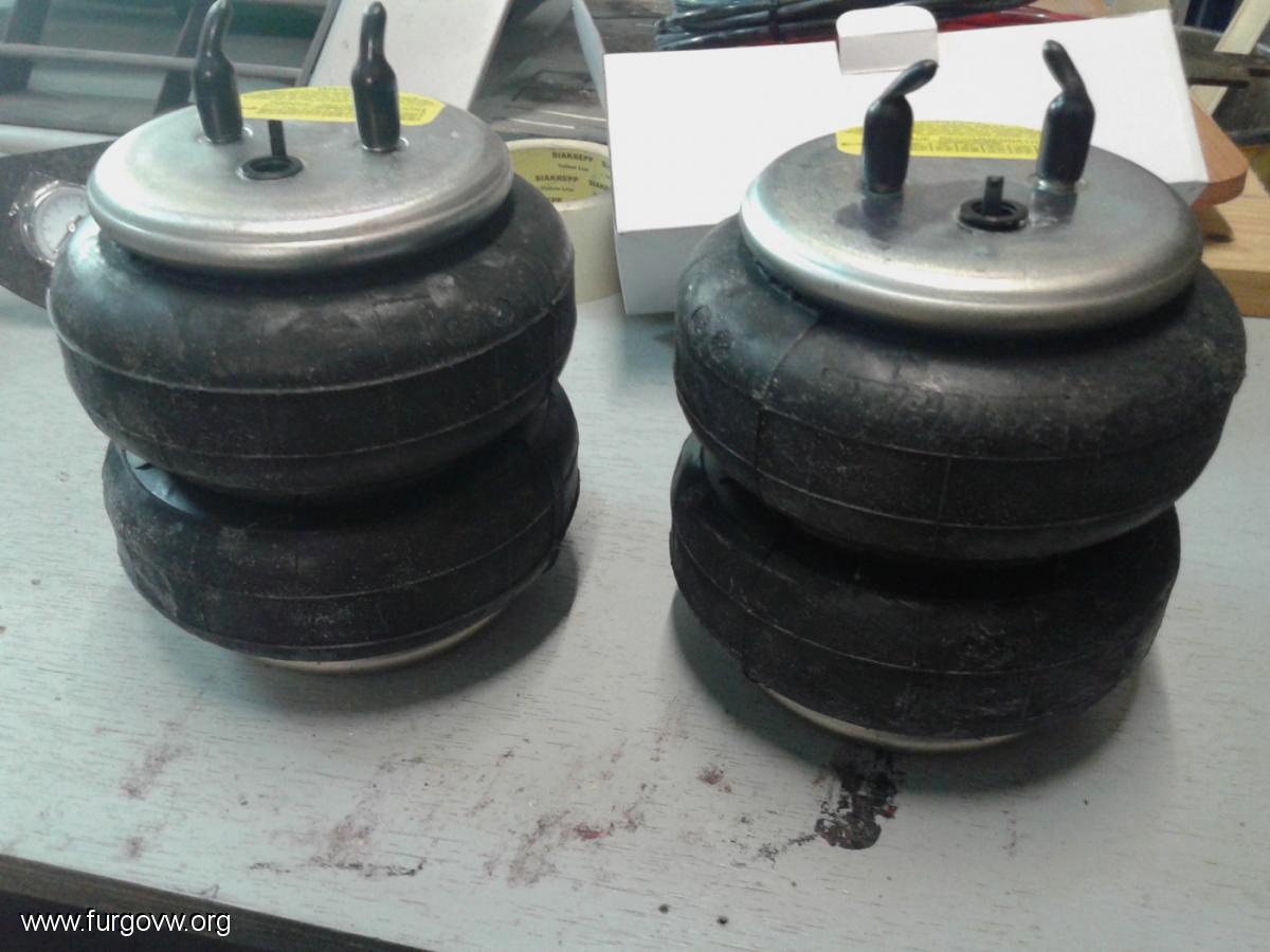

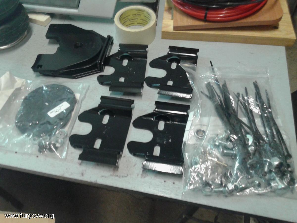

La tienda en la que decido comprarlas es Luluka, todos aquí la conocéis, es la única que en el precio mínimo lo equipa con manometros, al menos yo no encontré ninguna otra tienda, son marca Firestone 7"

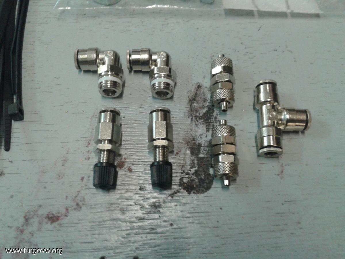

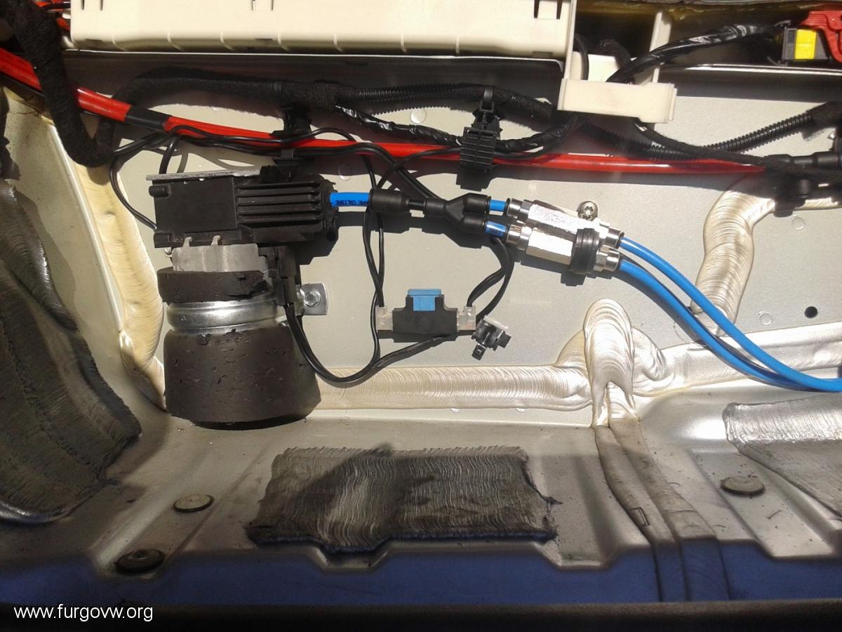

El compresor proviene de un Smart Two Four, pero creo que todos los Smart montan el mismo, además del material que viene con el kit compre alguna Y mas y unos antiretornos para que no sufra el compresor en caso de inflado exterior y por la presión del propio sistema.

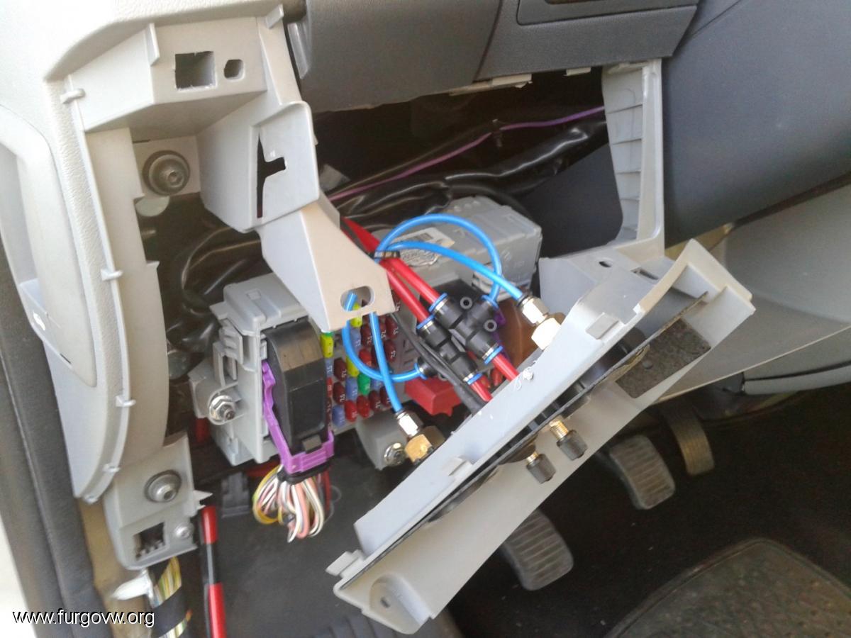

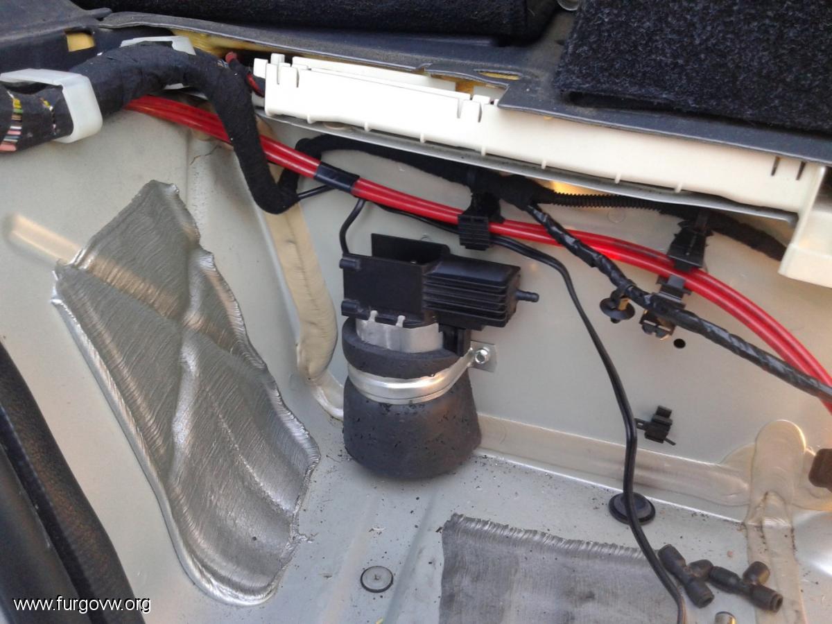

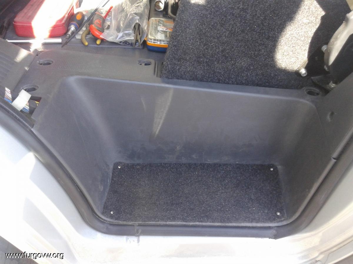

Primeramente desmontamos la cubierta del escalón y la zona izquierda del salpicadero, así vamos planteando el montaje y la zona para pasar los materiales.

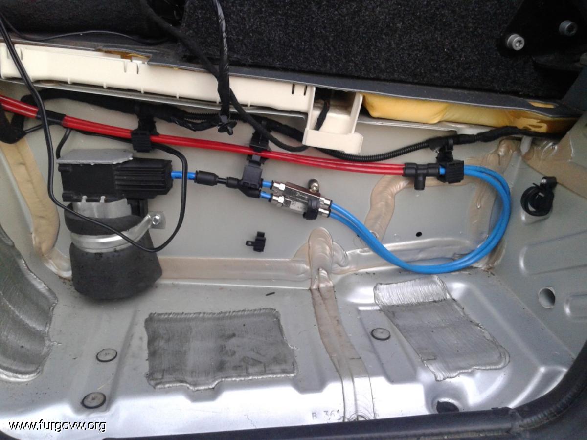

En este caso el compresor entra perfectamente dentro del escalón, con todo sistema de Y, T, antiretornos, vamos, basicamente está todo debajo de la cubierta del escalón, salvo manometros y balonas.

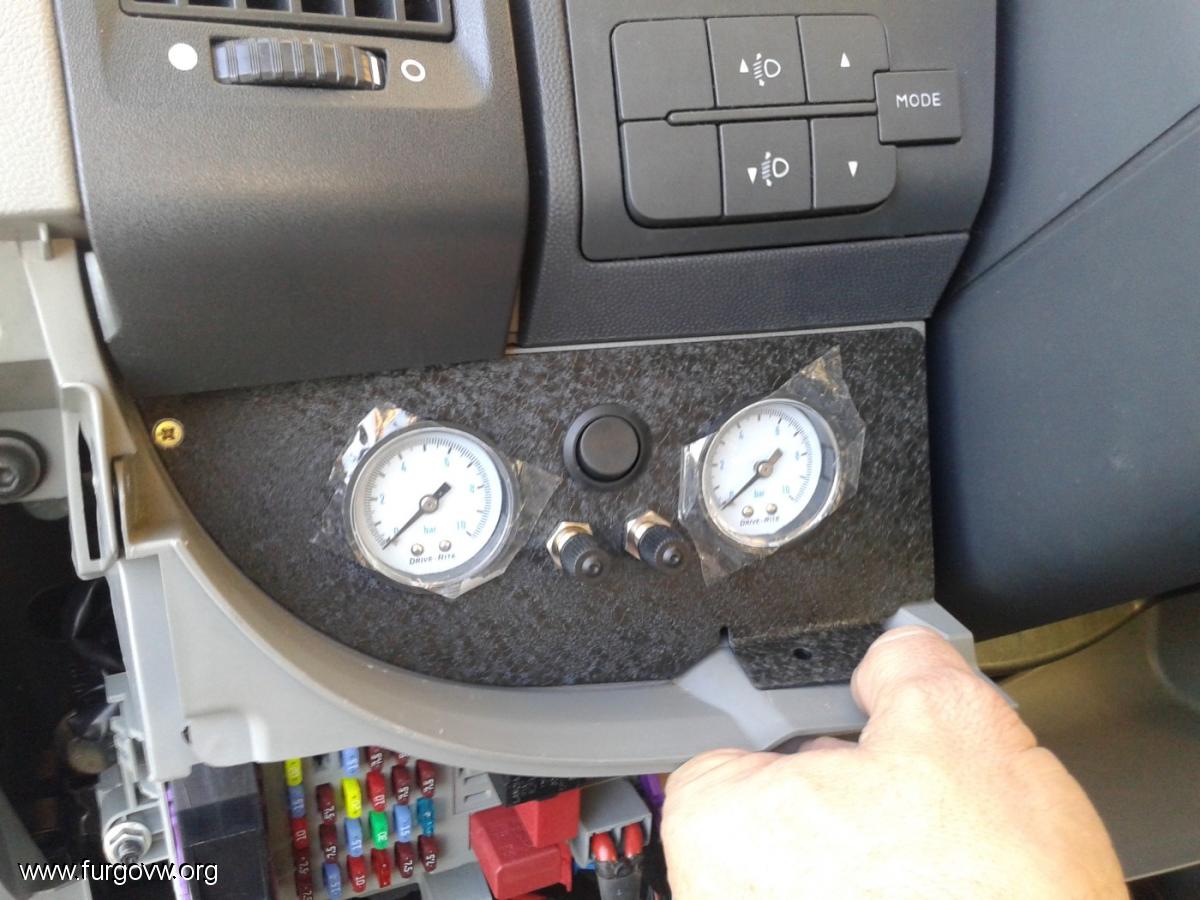

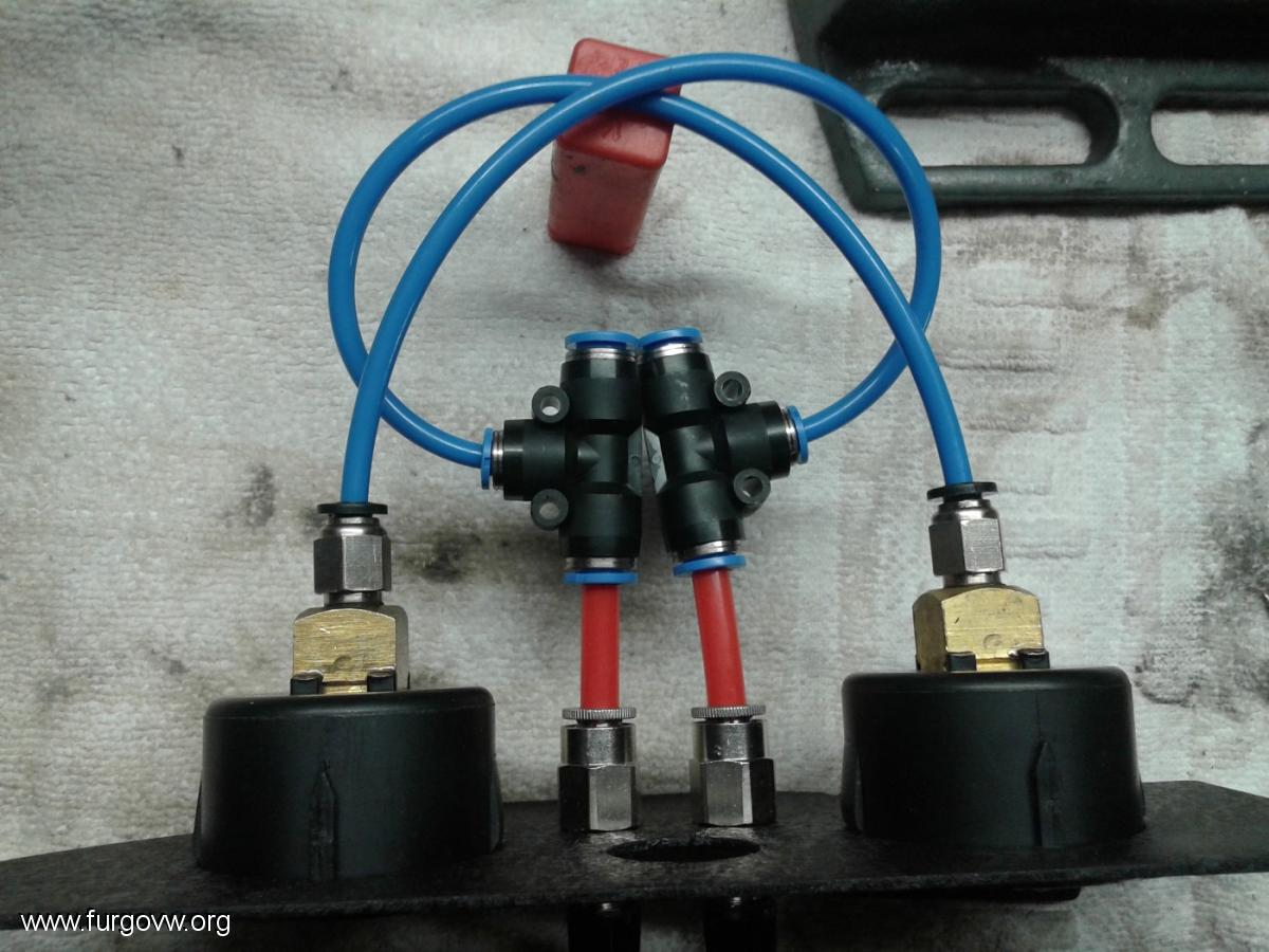

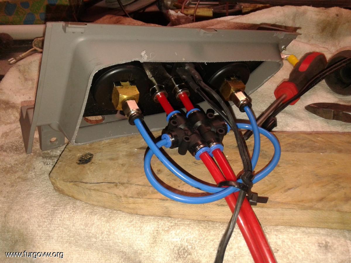

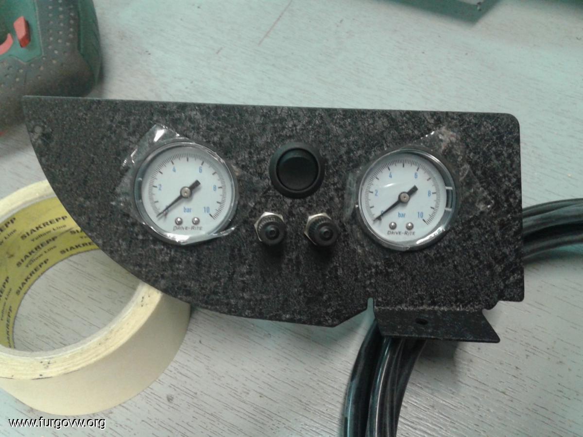

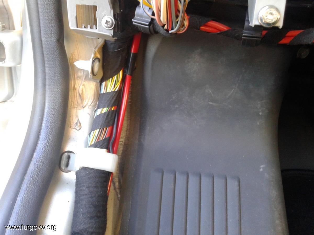

Una vez montados los manometros en su lugar final y pasado tuberías y cable hasta el escalón pasamos a cerrar el salpicadero.
Al compresor le alimentamos con positivo directo de batería mediante fusible de 15A previo paso por el pulsador de la consola de los manometros.

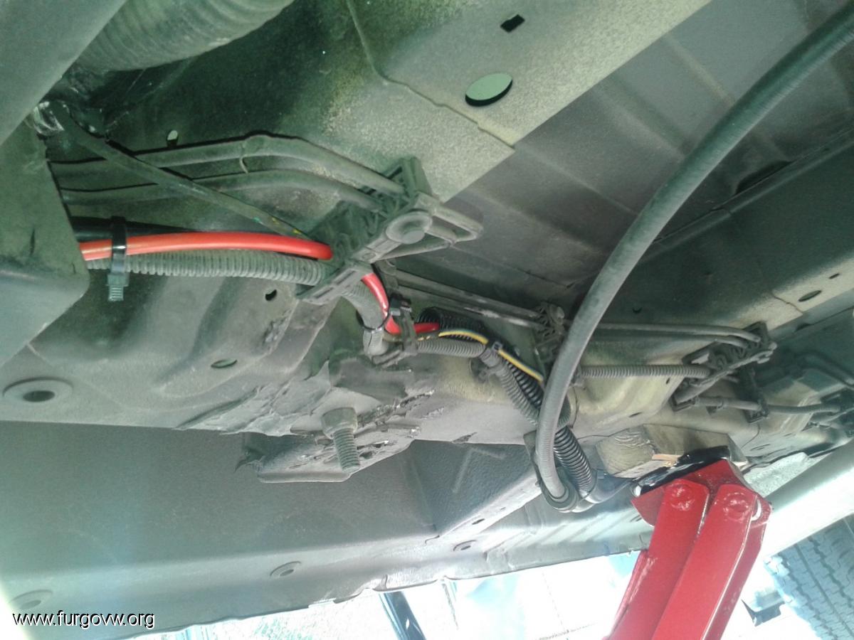

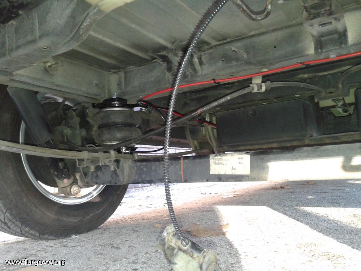

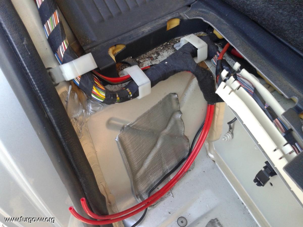

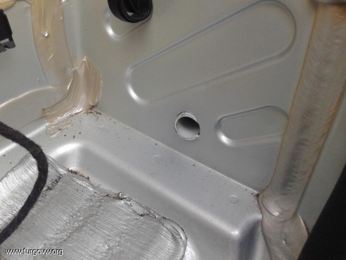

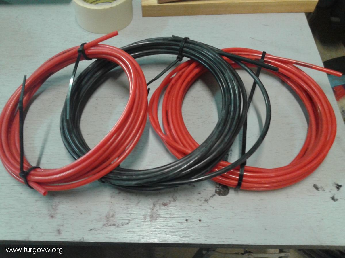

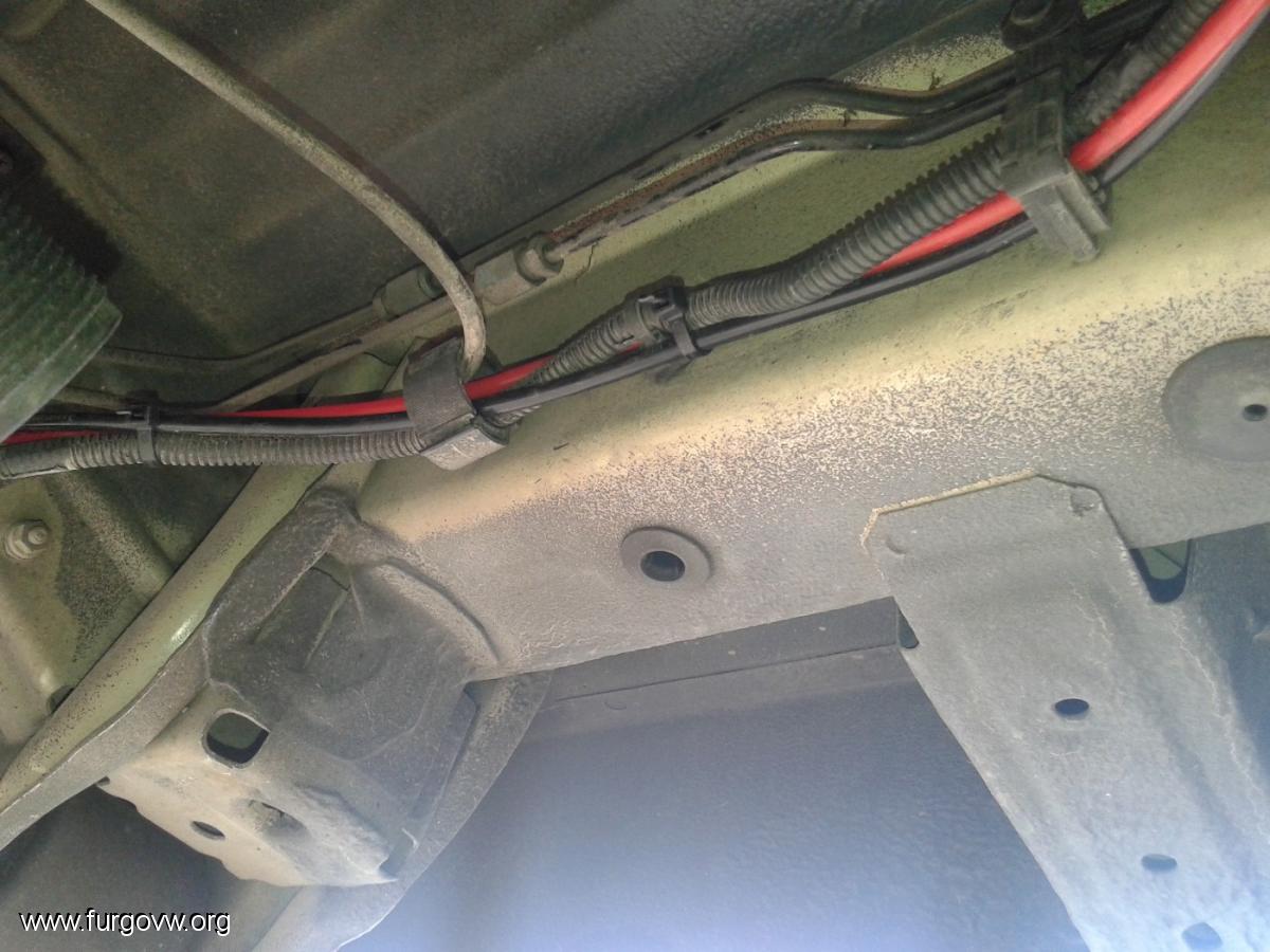

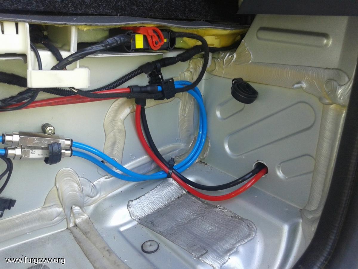

Una vez montado el compresor, la consola, las Y, antiretornos y T solo nos queda pasar las tuberías hasta las balonas, en esta caso utilizo un agujero que ya existe en la carrocería del escalón y comunica con la chapa externa (bajo la furgo) por donde sale el cable del freno de mano, en esa zona no hay agujero, así que hay que realizar un agujero de 20mm por donde comunico mediante tubería rígida de 20mm de PVC con el anterior agujero del interior del escalón, así creo un túnel por donde pasar las tuberías, estas irán guiadas a través de las grapas del propio sistema eléctrico de la furgo hasta llegar al puente trasero.

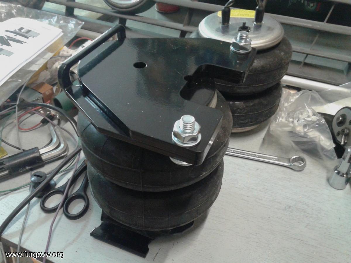

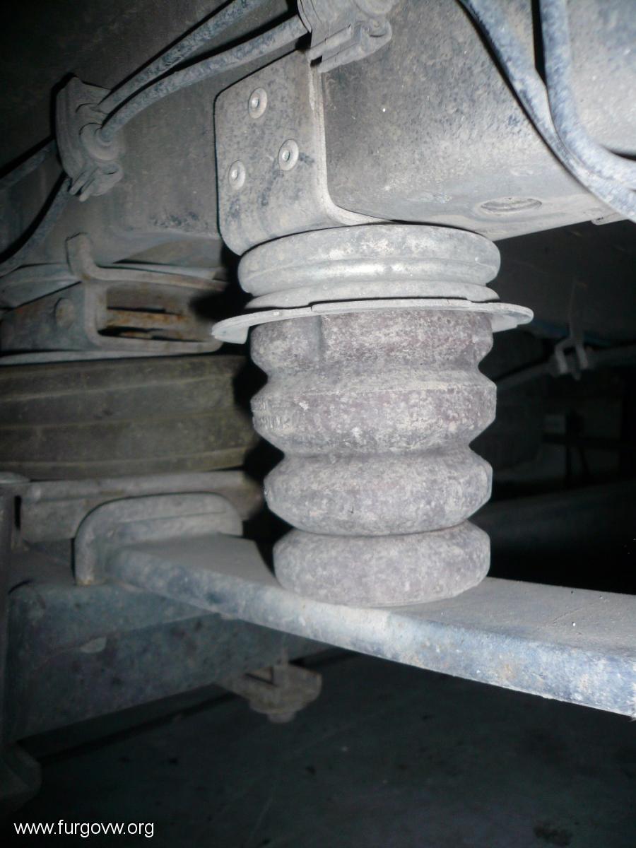

Una vez en el puente hay que sacar los topes de suspensión, salen simplemente con cortafríos y martillo, haciendoles girar como si soltaramos un tornillo, en mi caso salieron muy bien, las balonas se montan fuera de la furgo según instrucciones del manual.

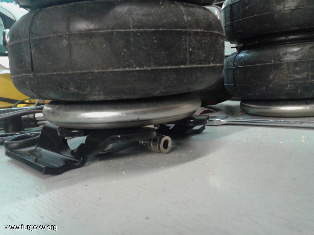

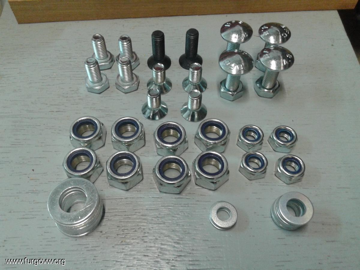

Hay que sacar también la placa metálica que sujeta las ballestas mediante los abarcones, esta placa sera sustituida por la que trae la propia balona, quedando así una buena sujeción por medio de los abarcones de serie de la furgo.

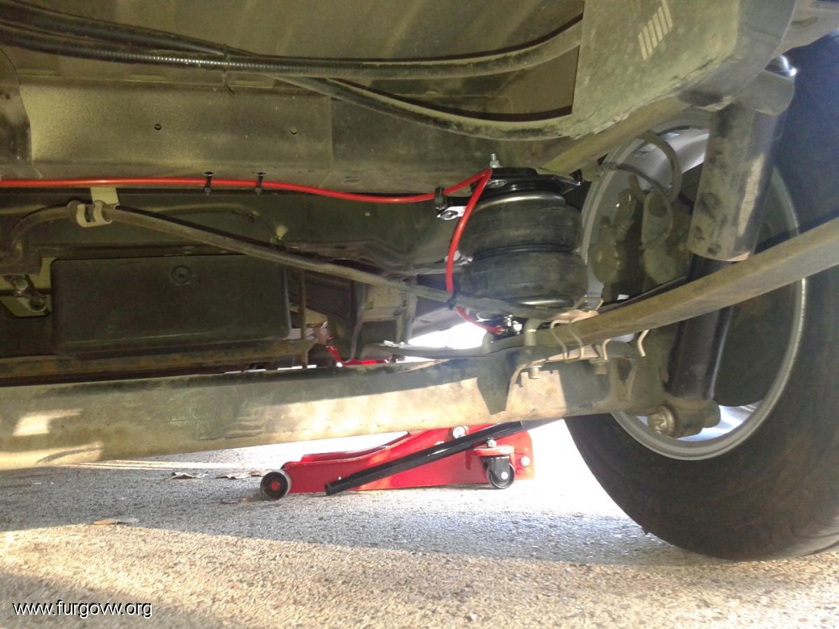

Ya solo queda montar las balonas y conectar tuberías, hay que tener cuidado en este punto para que no rocen o sean arrastradas por algún objeto al rodar la furgo, quedandonos sin aire en el circuito y perdiendo así la suspensión, en mi caso, las sujeté al puente superior del chasis y conectando las tuberías a las balonas haciendo una especie de "muelle" para facilitar su movimiento en marcha.
Con esto no queda mas que cargar las balonas con el compresor, yo las he metido 2 bar a cada una y despues de las pruebas que la hice la verdad es que parece otra furgo, ya no tiene ese golpe seco trasero cuando cojias algún desperfecto de la calzada, ahora es mas suave.

Cita de: gancho en Noviembre 18, 2016, 18:32:03 pm
Igual te ríes, pero mi ignorancia en este tema es absoluta. Si no tuviera compresor, ¿como se le mete el aire?. Acepto cachondeo jejeje.
En el reloj tienes dos valvulas de llenado. Entrar en la gasolinera y hincharlas, o con una mancha, lo que pasa es que poner un compresor te da mas comodidad.
gancho
Ahhh vale, es donde están los manómetros al lado del volante. Es que pensé que estarían por debajo en la parte trasera.
Muchas gracias.

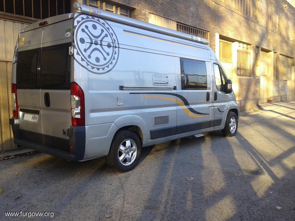

En la foto se ve la furgo nivelada. No como la mía, que parece un pastor alemán.

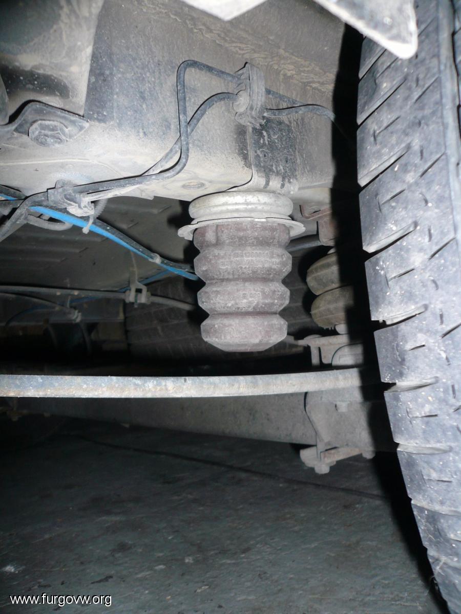

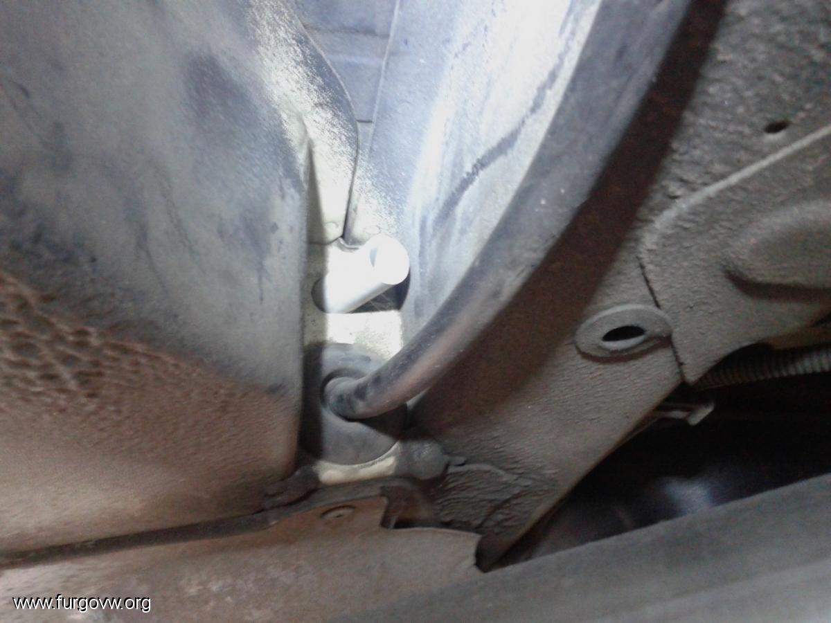

Las de Pronillo parece que son de 8", yo llevo las de 7" y las presiones con las que juego son entre 3 y 3,5 Kg/cm2. Yo los topes de goma originales los he cambiado de ubicación para el caso en que te quedes sin presión en las balonas, éstas no se estropeen. Ahora no tengo las fotos, cuando pueda os pongo la ubicación.
Esa es muy buena idea, me la apunto, esperando ver tus fotos  ;)
Lo1
Noviembre 20, 2016, 15:32:08 pm #13 Ultima modificación: Noviembre 20, 2016, 15:49:50 pm por Lo1

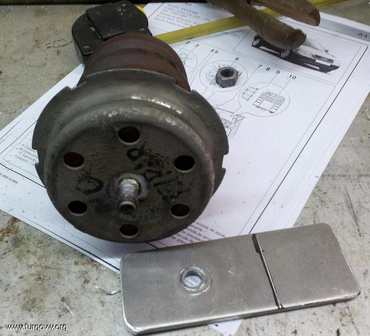

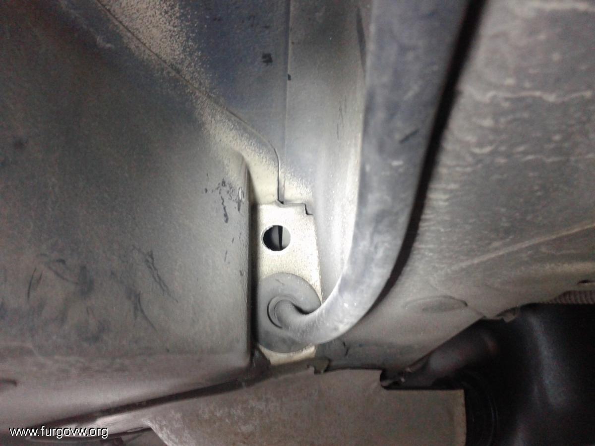

Con una chapa de aluminio he fabricado esta pieza
Después la he colocado haciendo coincidir la tuerca con un orificio que existe en el travesaño y remachándola al lateral, así queda cuando las balonas no tienen presión.
Y así a 3,5 Kg/cm2. Espero que os sirva.
