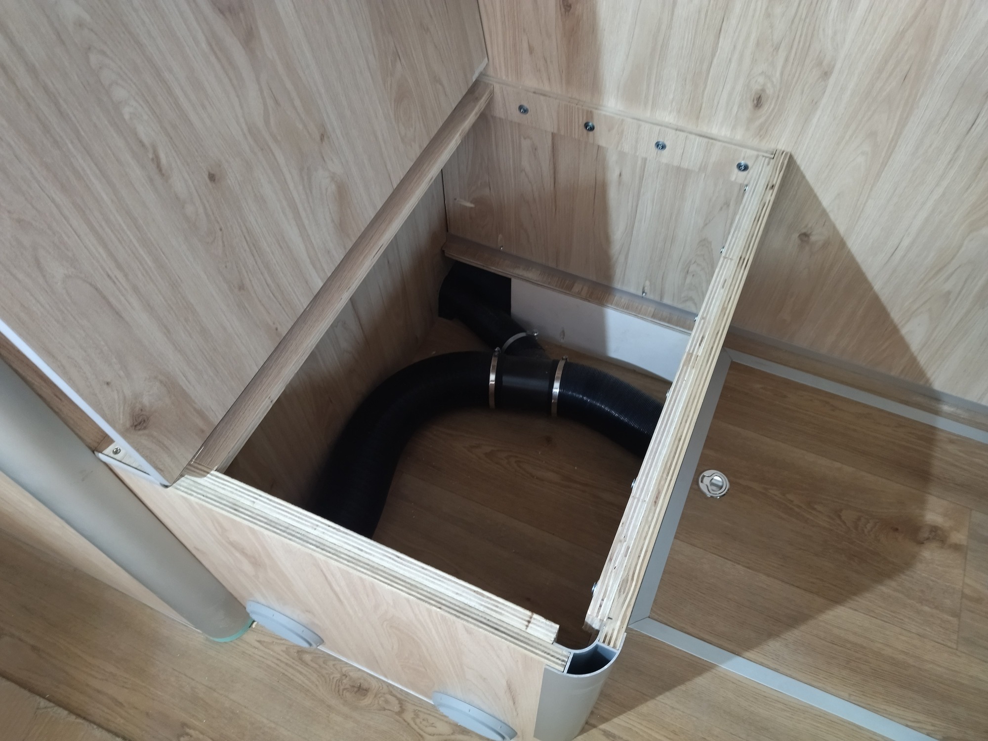

Una preguntilla.
Como habréis visto tengo una entrada de aire de la calefacción en la estancia principal y una salida de aire caliente en esta misma estancia.
La historia es que el maletero (debajo de la cama) se queda congelado en invierno (no llega el calor lógicamente, y por entre la puerta y el colchón me sube un frío en invierno que alucinas.
Así que he sacado en el maletero una salida de la calefacción con una Y.
Mi pregunta es: es recomendable poner también dos entradas de aire?
Ahora noto que suena menos la calefacción ya que sale la mitad de aire aunque sigue saliendo caliente que alucinas. Y ahora el maletero estará también calentito.
Cuantas salidas y entradas de aire tenéis en vuestras calefacciones?
Un saludo!
Phoenixtoledo
Yo llevo 3 salidas, de 90 al salón y dos de 60 a baño y bajo la cama. Entradas sólo una pero no está canalizada, es simplemente una entrada de 90 al recinto de la calefacción.
bromutu
Cita de: Phoenixtoledo en Agosto 19, 2024, 23:53:34 pmYo llevo 3 salidas, de 90 al salón y dos de 60 a baño y bajo la cama. Entradas sólo una pero no está canalizada, es simplemente una entrada de 90 al recinto de la calefacción.
Gracias. Y como lo hiciste? Pones una Y y en una salida de la Y pones otra Y?
Phoenixtoledo
Esta es la Y que hay junto a la calefacción.
Y esta es la Y que reparte a baño y bajo la cama
Blizz
Yo tengo una T en la salida pero la entrada es tal cual en la propia calefacción.

bromutu
Muchas gracias chicos, ya sé cómo hacerlo :)
bromutu
Vale probando cosas me he dado cuenta que lo que más ruido hace es la entrada de succión de la estancia. Si se quita la rendija que re dirige el aire girando suena menos, y si se quita el tubo y se deja la calefacción sin el tubo, cogiendo aire de dentro de armario, suena muchísimo menos.
Interesante cuento menos.
Tengo mucho más claro que hacer 😃
Gaias a todos

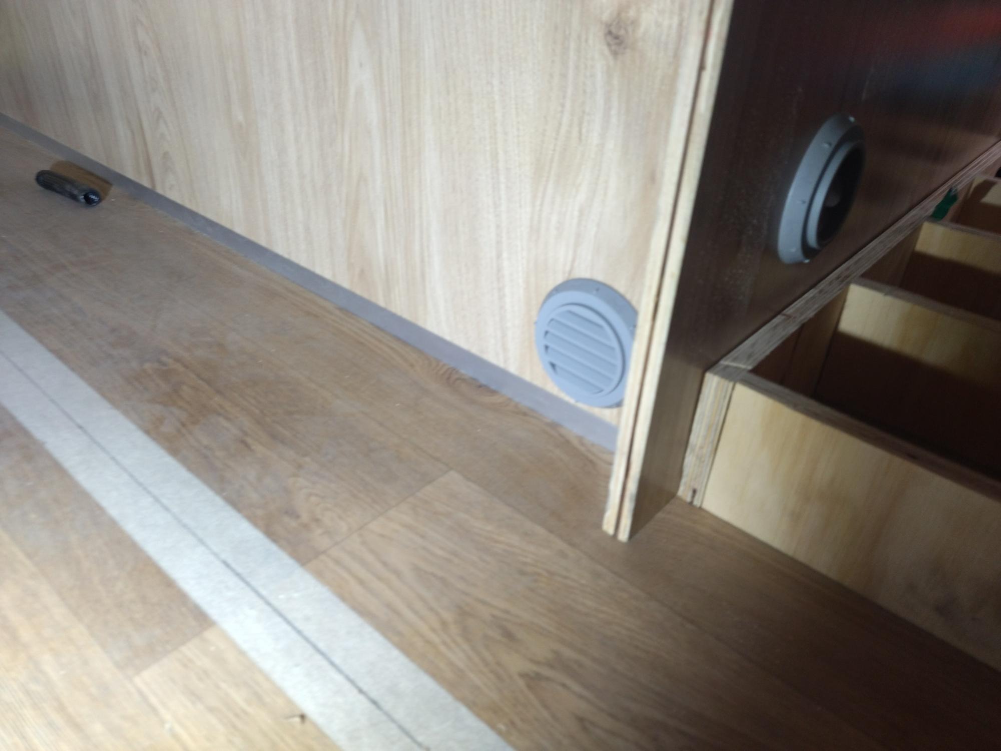

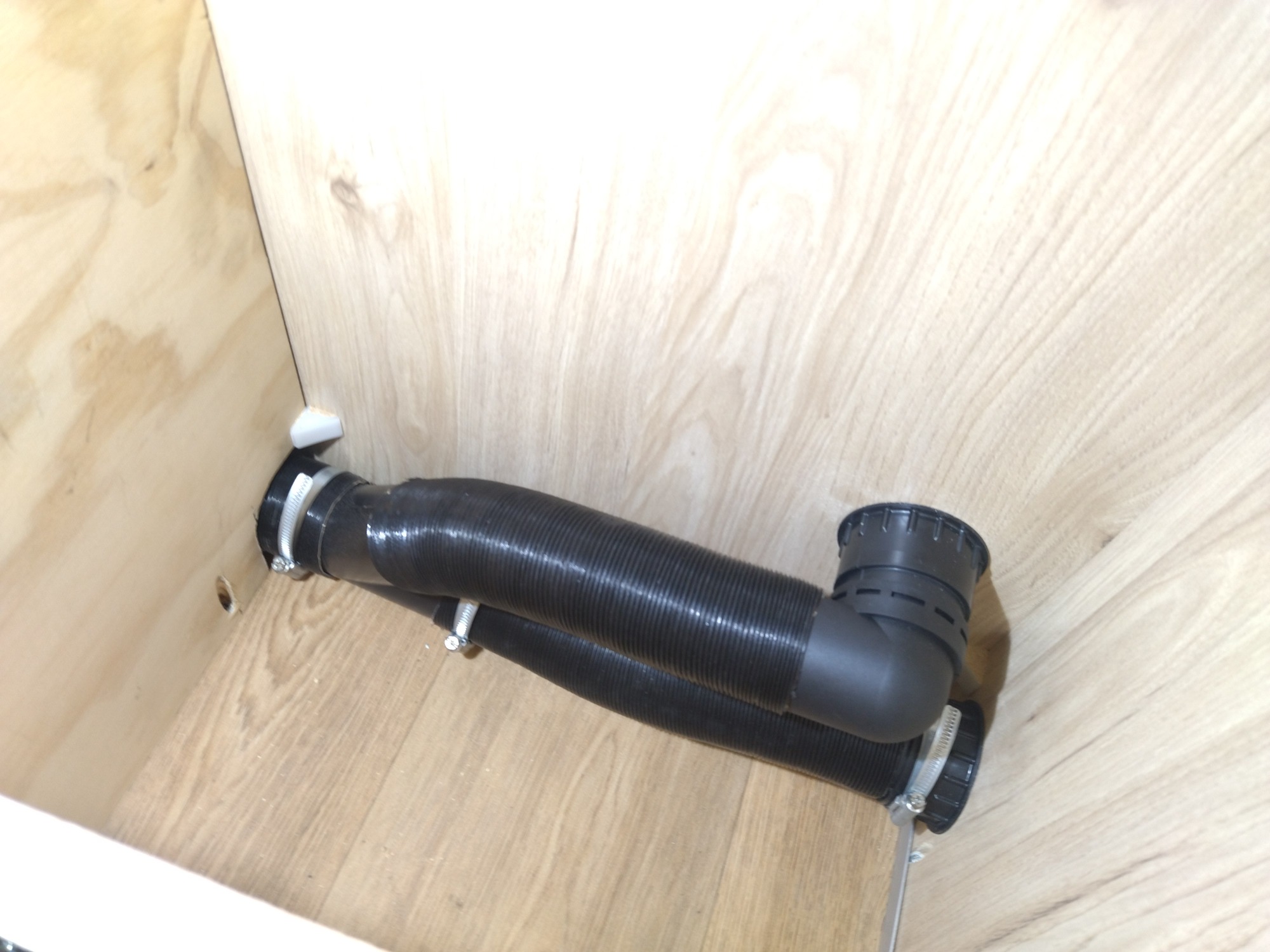

También hice lo de la calefacción como me dijisteis arriba.
Al final cojo el aire de dentro del mueble (se comunica por bastantes zonas de la estancia, y la entrada de aire que tenia a la izquierda ahora la he convertido en salida de aire, junto con la salida del maletero.
La entrada:
Antes todo el calor salía por una tobera a la estancia, ahora me salen 2/3 del calor a la estancia y 1/3 va al maletero
Gracias a todos por las ideas
