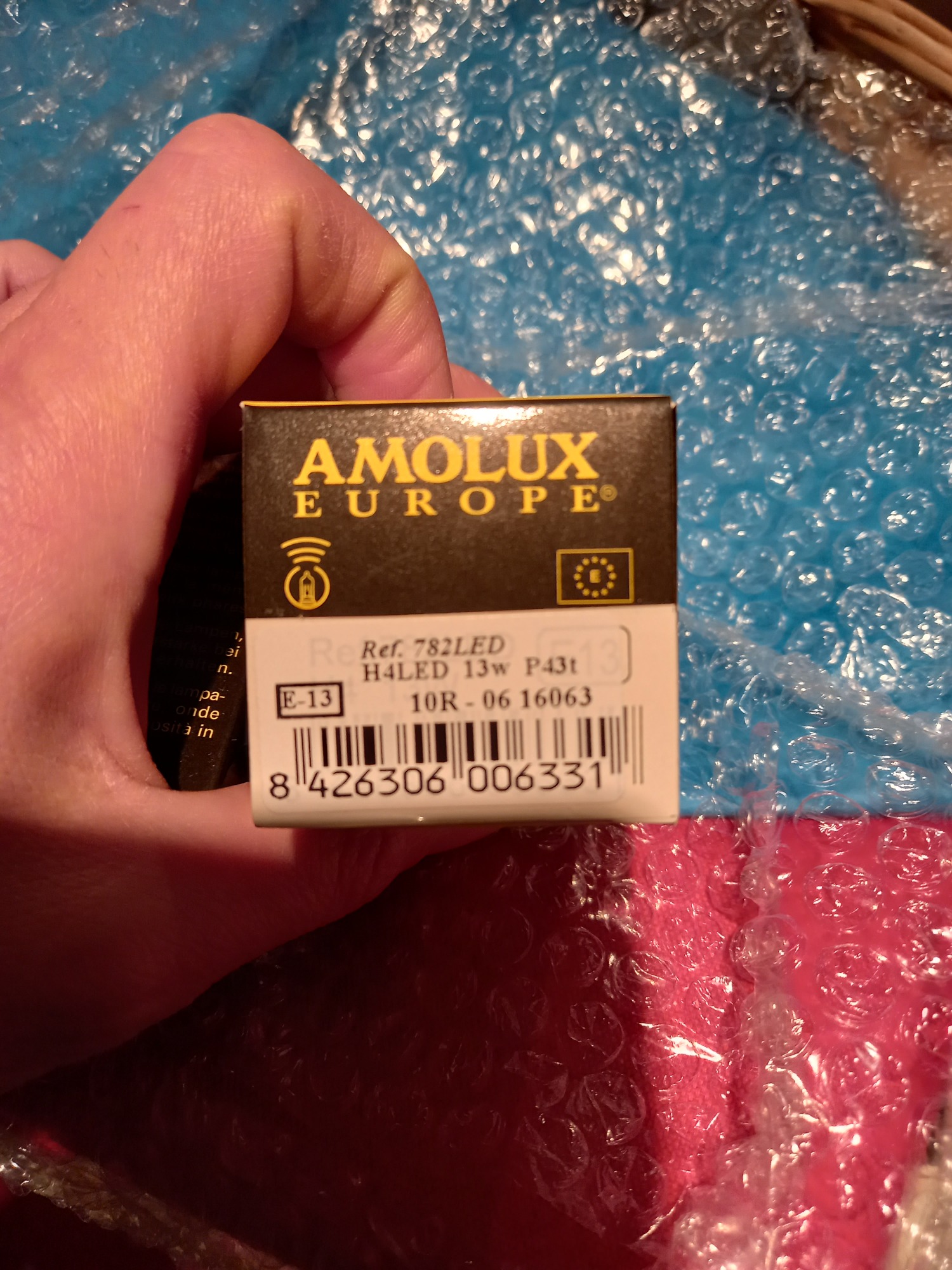

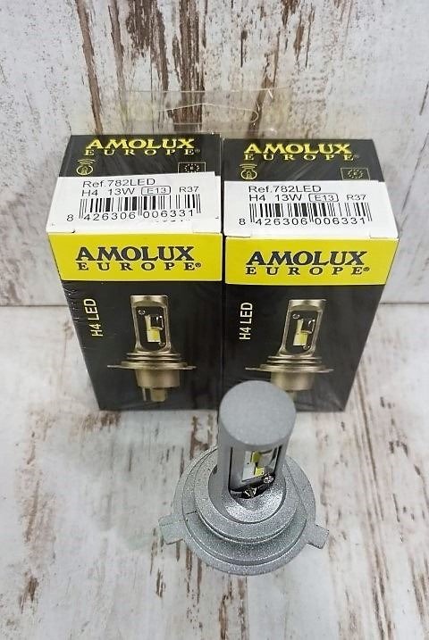

A parte de eso, he estado buscando sobre las Amolux..
He llamado al fabricante y me han comentado que si que están homologadas, tb he llamado a un par de tiendas de recambios y lo mismo... no se, que lio!!  .loco2  .loco2  .loco2
La chica de Amolux, me ha comentado que la homologacion es la R10, y en estas cajas que he encontrado por la red, las primeras tienen la R37 (que es normativa incandescente) y las segundas la R10... no se, habrá que esperar un poco más quizás
pronillo
Hola, cierto, parece que Osram se puso las pilas y las ha homologado en España, lo de Amolux es de traca, no se aclara nadie, y la casa no da explicaciones que den una seguridad.
