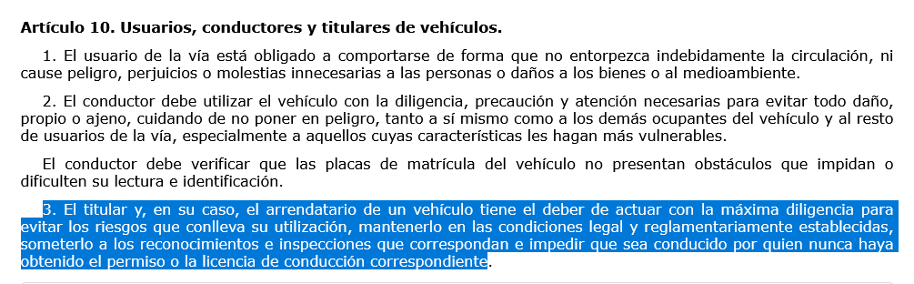

Como titular o el propietario del vehículo eres responsable de todo lo relacionado con él. Si pones una pegatina o muestras una documentación que no se corresponde con la realidad es de tu única responsabilidad.

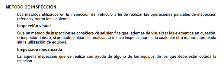

En manual de ITV indica que:

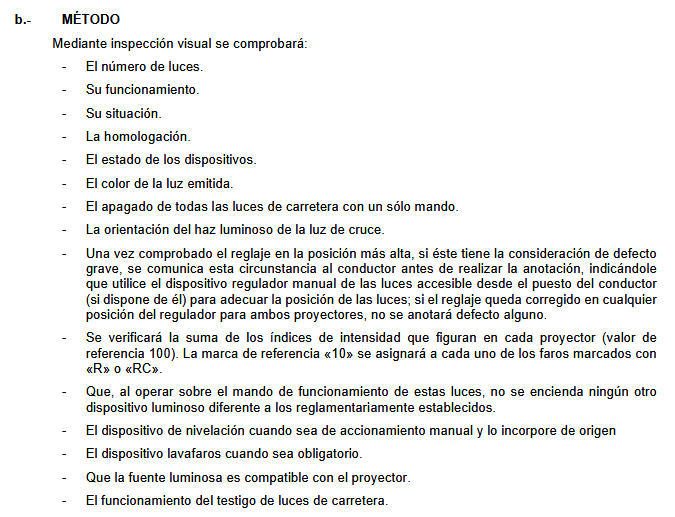

Y respecto a las luces:
O sea, no van a desmontar y verificar que la bombilla (elemento de desgaste) sea el que dices que es el que pone la etiqueta que colocas o que del que muestras en la documentación. Verificarán que las características funcionales cumple lo determinado en el manual de las ITV y presumirán que cumples lo que indica el Real Decreto Legislativo 6/2015, de 30 de octubre, por el que se aprueba el texto refundido de la Ley sobre Tráfico, Circulación de Vehículos a Motor y Seguridad Vial.
Este RD indica que hacer lo que hipotetizas sería una infracción, cuanto menos, grave de acuerdo al artículo 76 y que implicaría una multa de 200€.
