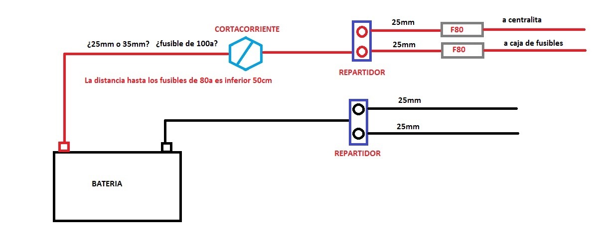

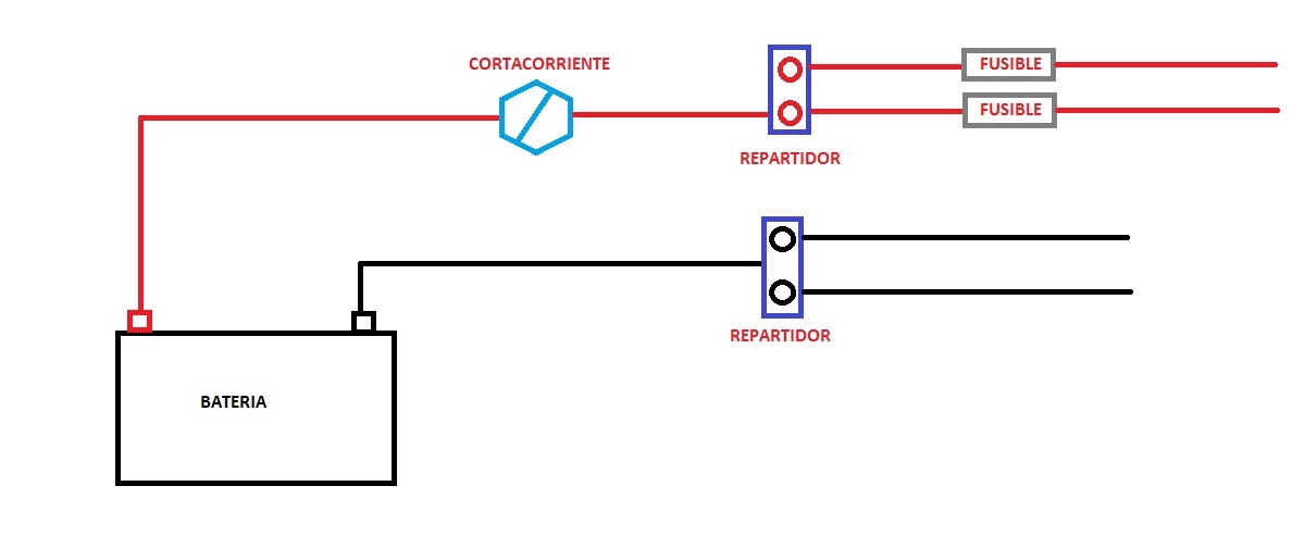

Buenos días gente
¿Sería correcto este esquema?. He pensado en reducir los cables que llegan a la batería y no se si es correcto colocar repartidores o no.

Claro, yo creo que todo el mundo tiene montado la típica caja de fusibles de 12v, que hace de repartidor

Hola,
el fusible de la batería lo tienes que poner lo más cerca del borne + .
Por lo demás es correcto juntar los cables en los busbar para ordenar la instalación.

Los fusibles los colocaría dentro del primer metro de cableado. Había pensado en colocar un fusible entre la batería y el desconectador pero si falla una de las líneas me quedo sin la otra, y dividiendo los fusibles independizo las líneas.

Se puede sin problemas.
únicamente ten en cuenta de cara al cableado y fusible hasta el busbar la simultaneidad de los circuitos posteriores.
Por decir, si tienes un busbar con 6 circuitos que van a consumir hasta 10A, tendrás que adecuar el cable hasta el busbar para 60A y su fusible al cable.

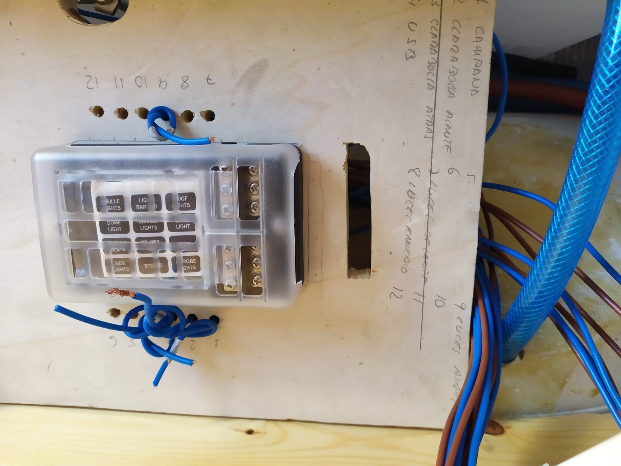

Sería dividir las salidas para la centralita y una caja de fusibles de las de las fotos anteriores.
La idea es poner cable de 25mm y un fusible de 80A en cada línea
¿Con lo que propongo tendría que poner el cable hasta el Bus Bar por ejemplo de 35mm y un fusible de 100A?

Al inversor irá un cable independiente de 35mm con su fusible (o disyuntor) de 100 amperios

Hola.
Tienes una centralita que consume más de 900W????
De que es la centralita?
Y tu caja de fusibles va a tener también una potencia de más de 900w?
No se, creo que esos fusibles estan muy sobredimensionados, y los diametros de cable también.
Hasta los repartidores los puedes dejar de 25mm, pero el resto dimensiona bien, que el cable no es gratis.
Las masas se reparten a traves de carrocería muy facilmente y donde se necesita (siempre y cuando se pueda).

Pues la verdad que la ni la centralita (Nordelettronica), ni la caja de fusibles (para cosas "directas" a batería como la calefacción estacionaria, la thermotop, y alguna cosa suelta) tienen esos consumos.
Acabo de ver los fusibles que tengo comprados y son de 60a. El cable creo que con lo que tengo me dará para ponerlo de 25 sin necesidad de comprar más.

Alguna matización a lo comenta el compañero Fermounth y siempre según mi punto de vista:
- El cable no es gratis, desde luego, pero sólo se compra una vez. Lo que quiero decir con esto es que mejor pecar de exceso de sección, que no de defecto.
- Con respecto a las masas, veo más correcto (aunque es más costoso económicamente), cablear todos los negativos a la batería (y no utilizar la carrocería). Así, tenemos la instalación más organizada y si los tenemos así, podremos poner un monitor de batería (shunt) y conocer consumos, amperaje, potencia, capacidad restante de batería y demás.

Cita de: aluvi en Octubre 14, 2022, 10:36:23 am- Con respecto a las masas, veo más correcto (aunque es más costoso económicamente), cablear todos los negativos a la batería (y no utilizar la carrocería). Así, tenemos la instalación más organizada y si los tenemos así, podremos poner un monitor de batería (shunt) y conocer consumos, amperaje, potencia, capacidad restante de batería y demás.
si la furgo no tiene una electrónica delicada, los negativos van perfectamente por masa y el shunt funciona igual si intercalas entre bateria y carrocería, si no hay cables no hay que organizarlos
