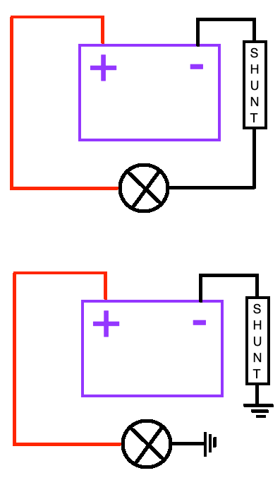

Cita de: aluvi en Octubre 14, 2022, 10:36:23 am- Con respecto a las masas, veo más correcto (aunque es más costoso económicamente), cablear todos los negativos a la batería (y no utilizar la carrocería). Así, tenemos la instalación más organizada y si los tenemos así, podremos poner un monitor de batería (shunt) y conocer consumos, amperaje, potencia, capacidad restante de batería y demás.
Puntualizo esto... Yo uso la carrocería como masa en varios sitios y la masa que tengo al busbar la tengo pillada a la carrocería y puedo usar un shunt sin problemas.
El tema es que entre el borne negativo de la batería y la carrocería pongas el shunt.
Te da igual que la masa de un consumo llegue al shunt vía carrocería o via cable mientras acabe llegando al borne negativo a través del shunt, creo que me explico.
Saludos,
David
Blizz
Vaya, que estos dos esquemas son lo mismo
