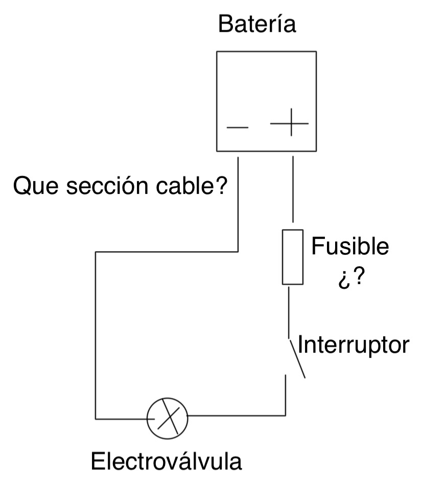

Hola buenas, quiero ponerle una electroválvula de vaciado de 1" NC al depósito de grises, con accionamiento desde la cabina.
El caso es que nuestra GV tiene la llave muy hacia dentro y hay que alargar mucho el brazo o hacerlo apoyado con una mano en el suelo, cosa que no es nada agradable en algunas áreas de AC.
Al lío, de electricidad me desenvuelvo lo justo, por lo que quería consultaros varias cosas.
Primero a ver si el esquema eléctrico lo tengo bien, lo he dibujado rápido en el móvil espero que se entienda:
Mis dudas son:
- De donde debería coger la tensión? De la batería Aux. o de la batería de arranque mejor?
- De cuánto debería ser la sección de cable ideal para ello o lo suficiente?
- Y el fusible protector de cuanto sería lo suficiente?
- Por último, es una Jumper 2018, por donde podría pasar el cableado del exterior al interior?
Lo sé, soy un mar de dudas, a ver si alguno me podéis aclarar algo estas dudas.
Estoy seguro que para los que seáis unos cracks en temas eléctricos supongo será algo sencillo.
Gracias y un saludo :)
Cita de: Furgoxo en Julio 16, 2022, 23:25:47 pm...
Yo la pillaría de la auxiliar.
La principal no me gusta tocarla.
No suelen tener mucho consumo, si indicas el modelo de válvula que se puede calcular. Pero tampoco pongas una sección muy justa no sea que tengas caídas de tensión por distancia.
Dependerá del consumo y la sección.
Hace poco he instado una segunda cámara y he metido el cable por el peldaño de acceso a cabina. Debes desmontar el protector de plástico. En la mía había un pasamamparos que se veía desde abajo. Pero hice una apertura nueva porque no me entraba el conector de video ya que por ahí metieron la instalación de la suspensión neumática. Luego sellé todo con un buen pegote de sika :D
Furgoxo
Gracias Kirikino por la info ;)
Electroválvula yo había mirado esta:
https://amzn.eu/d/10KUbbw
Pero como ves no indica nada como para saber sus consumos y demás, escueta la información la verdad.
Me he fijado en esta porque se puede separar del cuerpo principal en caso de avería, y así girar la bola manualmente con unos alicates si se diera el caso.
Aunque tengo que medir el agujero de paso que tenemos ahora, porque si igual es más pequeño nos va a tardar aún más en vaciar el depósito claro, y de por si no es que evacue con mucho chorro... :roll:
Saludos ;)
Blizz
Esas válvulas consumen muy poco, no llegará a 5A y sólo durante 3-4". Puedes usar cable de 1.5mm2 de sección, que aunque haya distancia y caída de tensión no te va a afectar.
Fusible puedes poner uno de 5A, no creo que te de problemas.
Saludos,
David
Furgoxo
Cita de: Blizz en Julio 17, 2022, 10:36:54 amEsas válvulas consumen muy poco, no llegará a 5A y sólo durante 3-4". Puedes usar cable de 1.5mm2 de sección, que aunque haya distancia y caída de tensión no te va a afectar.
Saludos,
David
Gracias por la información Blizz ;)
