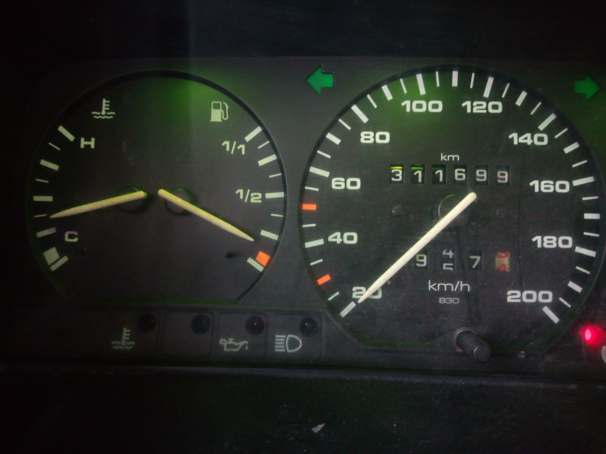

i.vega
Yo diría que pasa en todas.... en cuanto baja un poco de un cuarto en subidas algo pronunciadas siempre pasa....se marcha el petróleo para atrás dejando la chupona seca... para mí... algo normal.... nunca dejar que baje de un cuarto...
i.vega
A este nivel conseguí llegar después de dos sustos en subida..
