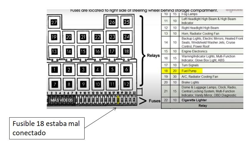

Resulta que ayer me puse por mi cuenta a revisar todo el tema de cables de masa, clausor, conexiones, reles, fusibles y me tope con lo siguiente:
- Descarto que sea el clausor ya que hice la prueba de arrancar la furgo y desconectar el clausor con la furgo arrancada y haciendo esto la furgo se apaga sin encenderse ningun chivato en cuadro (cosa que si se me enciende el de aceite y fallo motor cuando se me para en carretera).
- Me dio por comprobar todos los reles y fusibles y me encontre con el fusible nº18 medio suelto, lo empuje un poquito y se conectó del todo. Miré por curiosidad este fusible de que era y resulta que es el de la bomba de gasoil (Fuel pump), por lo tanto intuyo que estrá directamente relacionado.
- Por último, miré el cuadro de relés y en la posición 12, pone que debe ir el relé 102 de las bujías incandescentes (que es el que lleva), lo desconecté y le limpié los contactos por si acaso y lo he vuelto a colocar todo en su sitio.
Por el momento no he hecho ningún trayecto largo pero no se me ha vuelto a parar.
¿Creéis que he dado con el problema? Este finde le hare unos cuantos km y a ver que pasa.
Un saludo!
