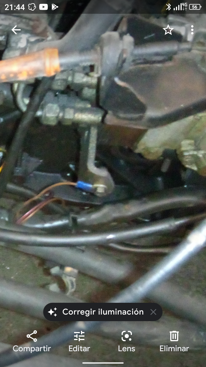

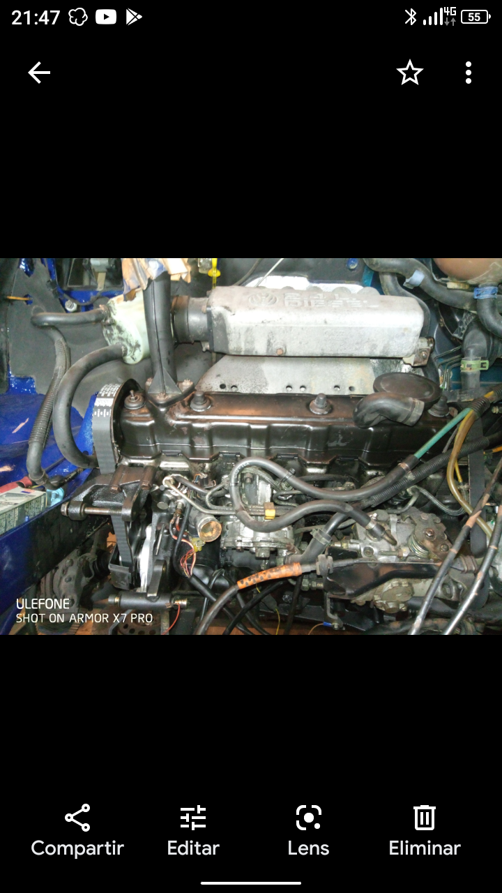

i.vega
Creo que es esta la masa que te describen.... en mi caso yo la tengo ahí... pero creo que está sujeta al bloque más menos a la misma altura... también he de decir que la mía es del 93 y no tiene inmovilizador....no se si te podría valer para guiarte un poco...
migeltxin
Bingo!!! esa  que dice I. Vega era la que se me aflojó a mi y me dio problemas, con el radiador puesto queda bastante oculta

stin.king
Buenos dias equipo,
Bueno pues después de 3 días revisando todo tipo de cosas, no llego a encontrar el fallo. Busqué el cable que me comentais i.vega y migeltxin y resulta que tengo esa misma pieza que se ve en las fotos pero no hay ningún cable que vaya ahi fijado, supongo que por que la vuestra no sera AAB y tendrá bomba electrónica.

i.vega
La masa esa que te mandé...no va conectado ahí originalmente.... bien te comenté que tiene que ir conectado al bloque más menos a la misma altura...
