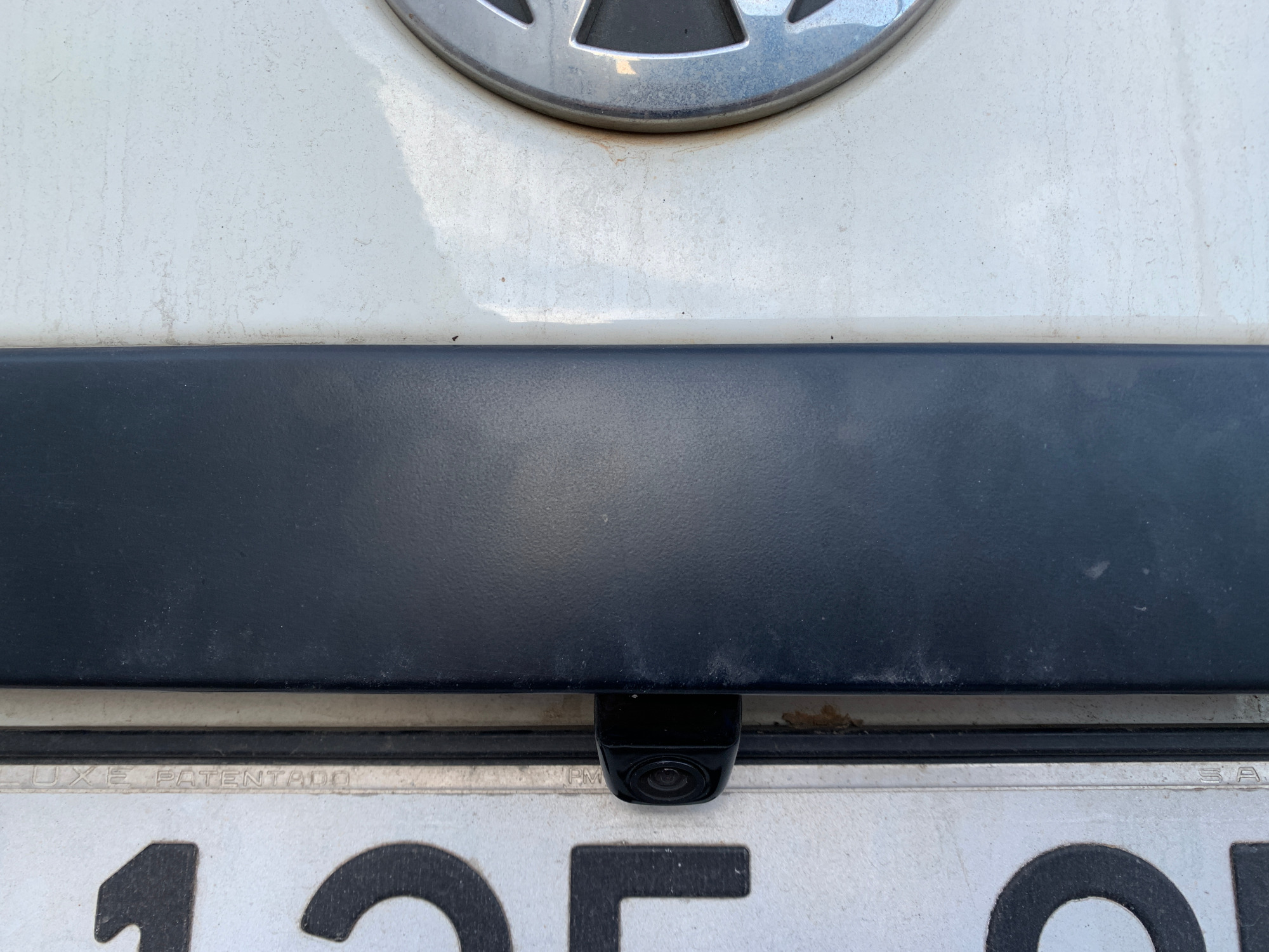

No estoy muy al día con que sean "homologables" pero lo que me suena es que para que no te pongan pegas tienen que ser cámaras sin luces LED y que colocadas no tapen nada y dejen ver correctamente la matrícula o no afecten a la luz de la matrícula.
Yo me compre una Amazon, es con cable y la instalé yo mismo sin mucha dificultad. La llevo entre las luces de la matrícula y sin ningún problema en las últimas 5 ITV`s que he pasado o las veces que me ha parado GC en carretera.

Se ponen muy tontos con las cámaras. Lo primero: sin luces leds. Si la cámara no está homologada según la norma europea, seguro que trae luces no admitidas. A la mía, cómo está instalada, tuve que ponerle un desconectador para poder pasar la ITV. Si se encendía al poner la marcha atrás, no me la pasaban.
Y este año me advirtieron que la cámara tapaba ... el número de serie de la placa de la matrícula y que así no podían acreditar que la placa no fuera falsa. De nada sirvió decir que ese número se veía perfectamente en la placa delantera y que al número de matrícula, lo realmente importante, la cámara ni siquiera lo rozaba. Dijeron que si el año que viene no se veía la "acreditación" de la placa...no pasaba! Qué intentase mover la cámara 1cm...
Y aun fueron amables ... Así que...cuidadín. Un saludo
