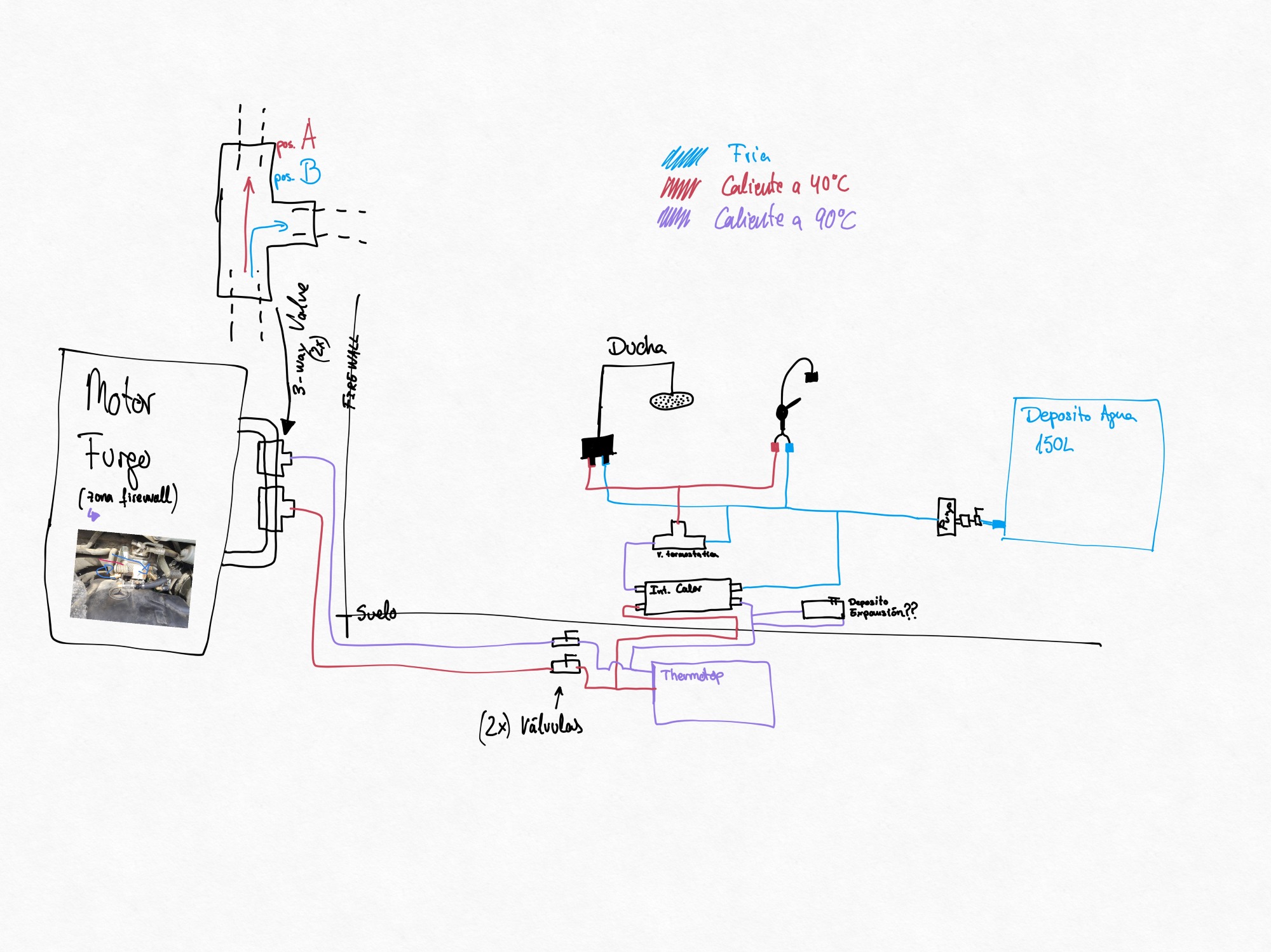

Buenas tardes! He estado un tiempo sin tocar el tema de ACS pero esta es la idea que tengo ahora mismo (ver dibujo rápido de más abajo). Teniendo en cuenta que quiero poder calentar el motor en temperaturas extremas y poder usarlo como reserva de calor tras haber conducido, es así, y no está en linea directamente en linea con el motor, por dos motivos:
1. El mas importante: no quiero tener que cuidar que no se congele el agua que está fuera de habitáculo, de la manera estándar de thermotop en el vano, lo que ocurre es que intercambiador de calor está en el exterior y se puede congelar facilmente. Hay gente que tiene el thermotop con una sonda para que se encienda y que no permita que baje de 0C pero eso me parece demasiado costoso e ineficiente.
2. No quiero sobre-estresar la bomba de agua del motor haciendo que pase por un intercambiador de calor directamente, además que para que esté dentro del habitáculo también habría que incrementar la longitud de tubo de anticongelante por el que viaja el mismo y esto incrementa la perdida de carga. PREGUNTA: ¿Alguien con experiencia puede decir si la bomba de agua aguanta hacer el circuito de anticongelante unos 5-7m más largo y añadir la perdida de carga del intercambiador de placas?
Le veo un principal problema y es que accionar las 4 valvulas va a ser algo arduo y da potenciales problemas por fallo humano en la refrigeración del motor.

Cita de: pelucass en Julio 11, 2022, 21:28:18 pm
Yo llevo literalmente meses con la misma duda y he cambiado tantas veces de opinión que he perdido la cuenta, y estoy en contacto con otro forero (rampa) que está en la misma situación.
Ahora mismo la decisión es montarla independiente al lado del eje trasero, con un depósito independiente de refrigerante de 6 litros.
¿Será la definitiva? En un 90% casi seguro pero aún le puedo dar muchas vueltas jajajaja

Pues yo os voy a contradecir y os contaré por qué no la quiero independiente jeje
Básicamente por dos motivos:
1) Todavía no tengo la Thermotop, así que si lo hago independiente pierdo el agua caliente. Además sospecho que con mi tipo de viajes voy a usar mucho más el agua calentada con el motor que con la Thermotop.
2) Cuando tenga la Thermotop la quiero poder usar también como precalentador del motor.
Hace poco vi un yankee que hizo una instalación en que tenía doble circuito. Del refrigerante del motor salía a un intercambiador de placas donde calentaba glycol y éste iba al calorifier. Esta opción a priori me gusta, por no tocar apenas el circuito de refrigeración original, pero implica poner otro vaso de expansión para ese circuito secundario.
Por cierto, a mí particularmente no me serviría en este caso pero Webasto tienes una T con válvula que hacen que el refrigerante de la Thermotop circule hacia el motor pero no a la inversa. Hay instalaciones donde esto puede ser útil.

Bufffff. ¿Ves xq llevo varios meses con vueltas? jajajajaja
Es que le he dado varias vueltas y bueno, en resumidas cuentas he sacado en claro esto, que no significa que sea correcto pero bueno.....
1 - Todo lo que sea intervenir en el motor de la furgo me da pánico. Es cierto que es un sistema probado y comprobado ya que lo montan vehículos y no debería de dar problemas. Hasta ahí correcto, pero le estamos añadiendo un intercambiador, que es el que me preocupa que aumente la carga de la bomba, etc etc etc. Pues eso, cagalera inside jajajaja.
2 - No me preocupa tanto precalentar el motor ya que en ninguno de mis vehículos lo tengo y ahí están. Tampoco tengo pensado ir a Laponia y pasarme allí largas temporadas. Como mucho a Cabo Norte y cuando no haga mucho frío jajaja.
3 - La ventaja de tener caliente el agua siempre que el motor esté caliente, sin necesidad de encender la Thermotop es un hecho, pero tampoco es un despilfarro encenderla para darse una ducha ya que calienta el agua muy rápido. Estamos hablando de momentos puntuales. Otra cosa es que estuviese horas, como puede estar la calefacción estacionaria.
4 - Si coloco la Thermotop en la puntera del paragolpes, que es donde manda el manual de instalación, tengo que atravesar toda la furgoneta con las dos mangueras de agua (ida fría y retorno caliente), y después de mirar, no he visto un sitio claro para pasar por debajo del vano motor y todo el eje delantero.
5 - Me parece más sencilla la instalación independiente ya que la Thermotop que he comprado es la del Peugeot 807, que viene muy compacta en su soporte, y simplemente es añadirle un depósito para el refrigerante, además del intercambiador.
Como ves, son varias cosas que he dado vueltas en la cabeza. Igualmente podría poner otras tantas en favor de conectarla al circuito del motor pero bufffff, yo que sé. Pongo todo en la balanza y creo que me da menos miedo independizarlo, por los problemas que pueda traer a la larga. Si hay algún problema me quedo sin agua caliente, pero no sin motor.
