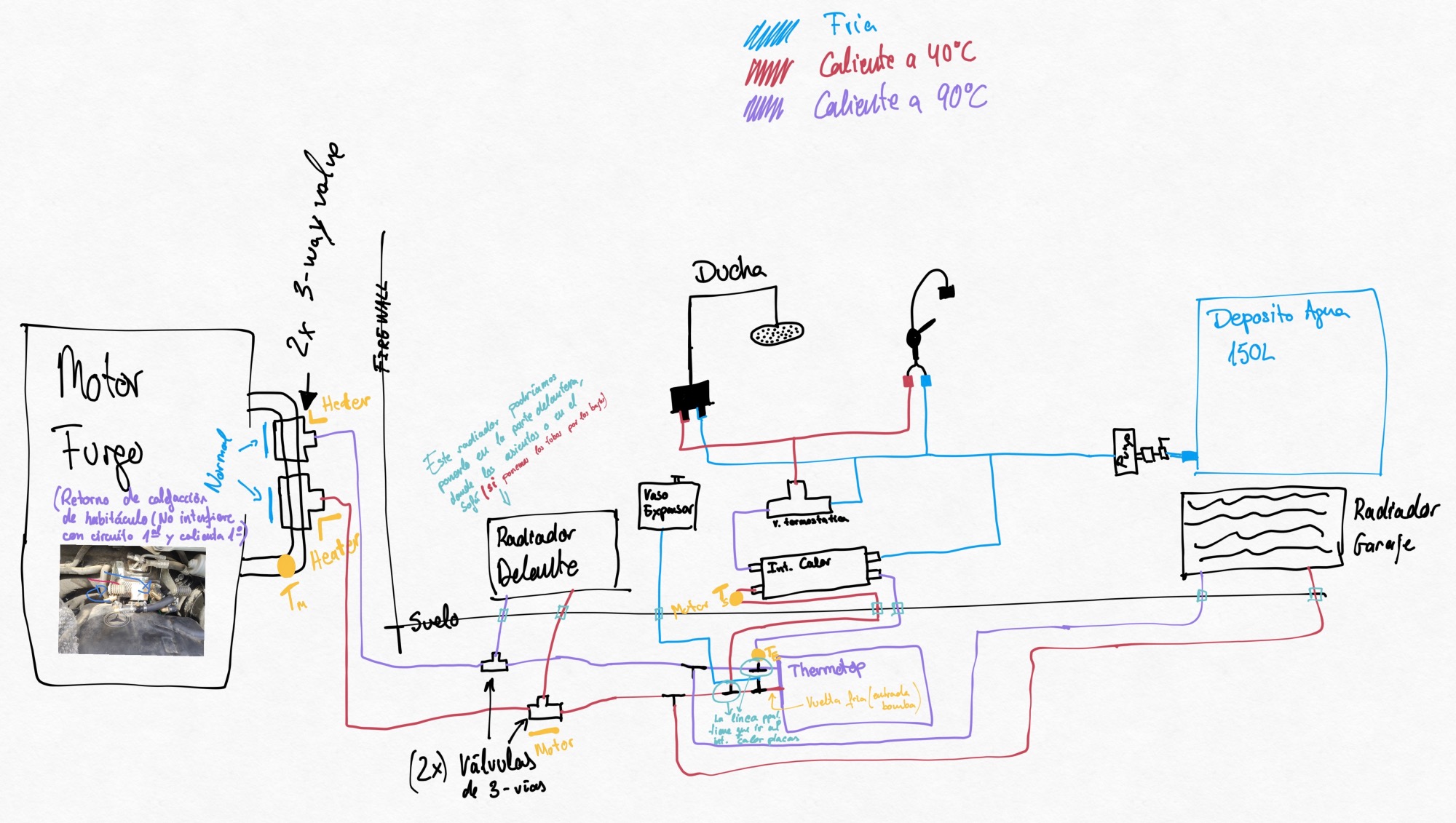

Ahora mismo así es como lo estamos montando pero sigo dudando entre intercambiador de placas o depósito con serpentín.
Sobre todo ahora que hemos conectado al motor para precalentarlo creo que tiene mucho sentido usarlo para calentar agua en algunos viajes poniendo un depósito de ACS.

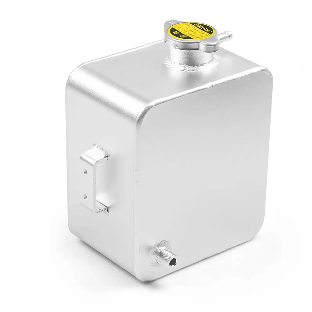

Como la furgo está en garantía y no ha pasado ni la primera revisión he decidido por ahora usar sólo la Thermotop con un vaso de expansión de aluminio de forma que será un circuito independiente al del motor. Por ahora. La idea como ya comenté es conectarlo al motor para que no necesite arrancar la Thermotop si he circulado y para que la Thermotop sirva de precalentador.
El circuito de refrigerante me queda aproximadamente de unos 5.5-6l según he calculado. No es mucho y puede que haga que la Thermotop se pare al alcanzar los 90ºC pero por otra parte el serpentín es muy grande y debería de transferir mucho calor al agua, va sumergido en un depósito de 15l de agua fría, así que espero no cicle demasiado. En cualquier caso, la Thermotop se para al alcanzar los 90ºC pero continúa circulando el agua hasta que baja a 75ºC, momento en el que vuelve a arrancar.
