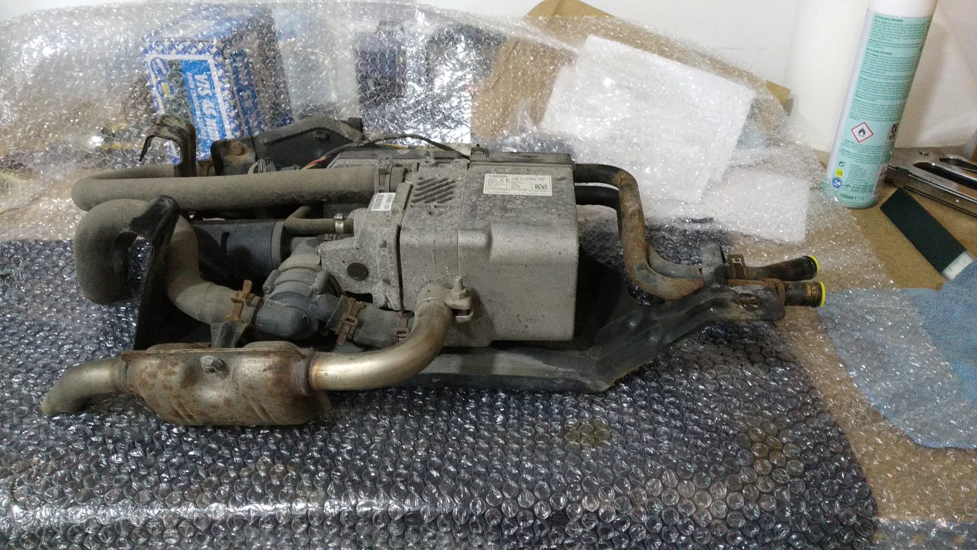

Phoenixtoledo

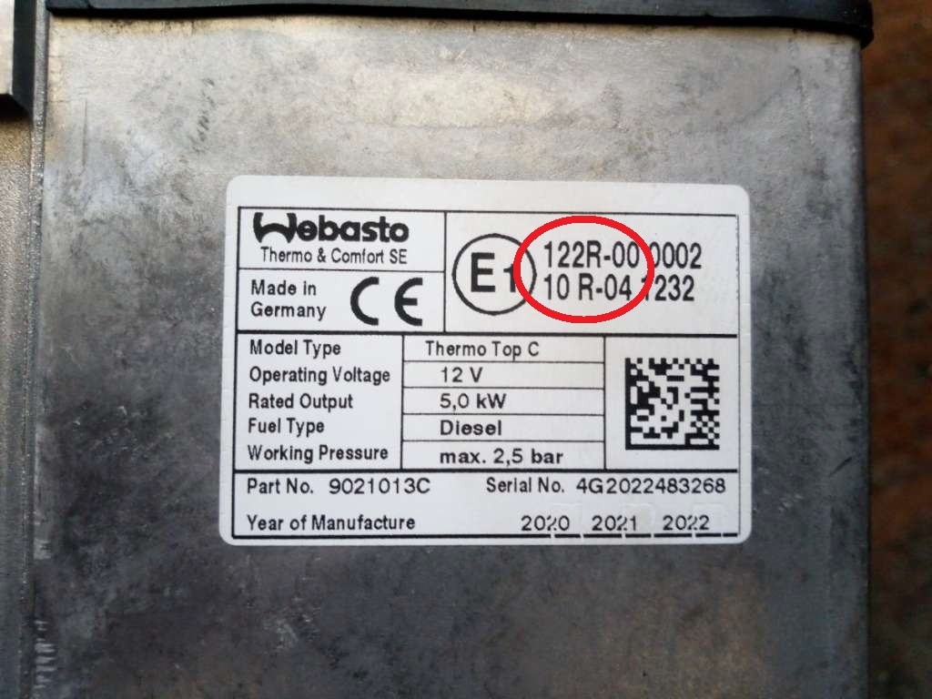

La semana pasada me llegó (la encontré en Holanda). Estoy pendiente de hacerle la conexión con interruptor para poder probarla. Lo mejor de todo es que he conseguido encontrarla con la etiqueta con los dos marcados para poder homologarla sin problema  .palmas  .palmas  .palmas  .palmas

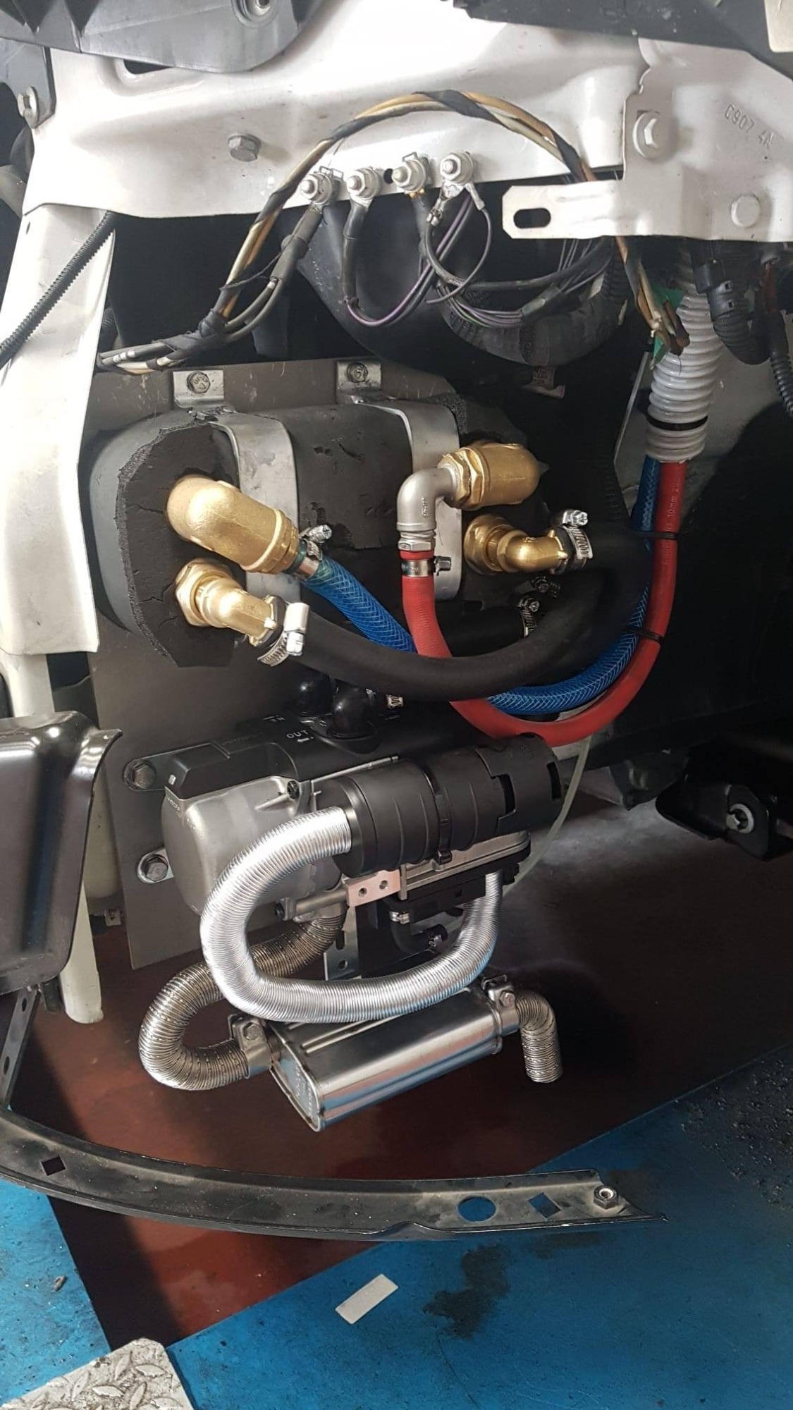

También he conseguido el intercambiador de placas. Mi idea es hacer una instalación similar a esta para poder conectarlo al circuito del motor.
Lo que no tengo claro es por donde llevar las mangueras hasta atrás, librando todo el sistema de transmisión y amortiguación delantero. En la foto se aprecia que salen de un tubo corrugado que viene de arriba. ¿A través de la cabina?

Cita de: Phoenixtoledo en Junio 06, 2022, 08:01:24 amLo mejor de todo es que he conseguido encontrarla con la etiqueta con los dos marcados para poder homologarla sin problema  .palmas  .palmas  .palmas  .palmas
Necesita tener 2 marcados? Estoy a punto de comprar una y es para asegurarme. Gracias!!
Phoenixtoledo
Junio 06, 2022, 10:56:42 am #69 Ultima modificación: Junio 06, 2022, 10:59:35 am por Phoenixtoledo
Cita de: rampa en Junio 06, 2022, 10:26:36 amNecesita tener 2 marcados? Estoy a punto de comprar una y es para asegurarme. Gracias!!
En teoría tiene que tener el marcado 10R y 122R para poder homologarse, al igual que las calefacciones estacionarias.
Las hay más antiguas que no lo llevan, y aunque en los manuales si que indica que lo cumplen, al final en la propia Thermo Top no lo indica así que lo más fácil es que puedas tener problemas.

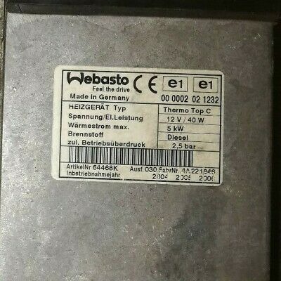

Phoenixtoledo
Cita de: rampa en Junio 06, 2022, 12:48:23 pmEncontré información sobre esto en este hilo https://www.furgovw.org/foro/index.php?topic=365448.0
Entiendo que adjuntando el documento oficial de webasto no debería de haber problema... aunque lo mejor es consultar con el ingeniero.
Pues tienes toda la razón. Leyendo el post que pones queda claro que al parecer son válidas tb las de la otra foto que pongo.
Pues vaya chasco xq, de esas se encuentran muchísimas y a muy buen precio, y con el marcado son las más nuevas y normalmente más caras.

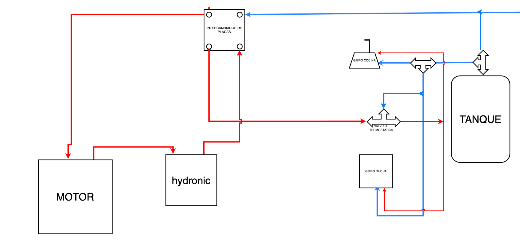

Si lo he entendido bien el sistema para agua caliente sería este?
En el esquema me falta la bomba de agua que extraiga el agua del tanque.
He visto que hay gente que pone el intercambiador dentro del habitáculo para evitar la congelación y que se agriete. Que opináis?
