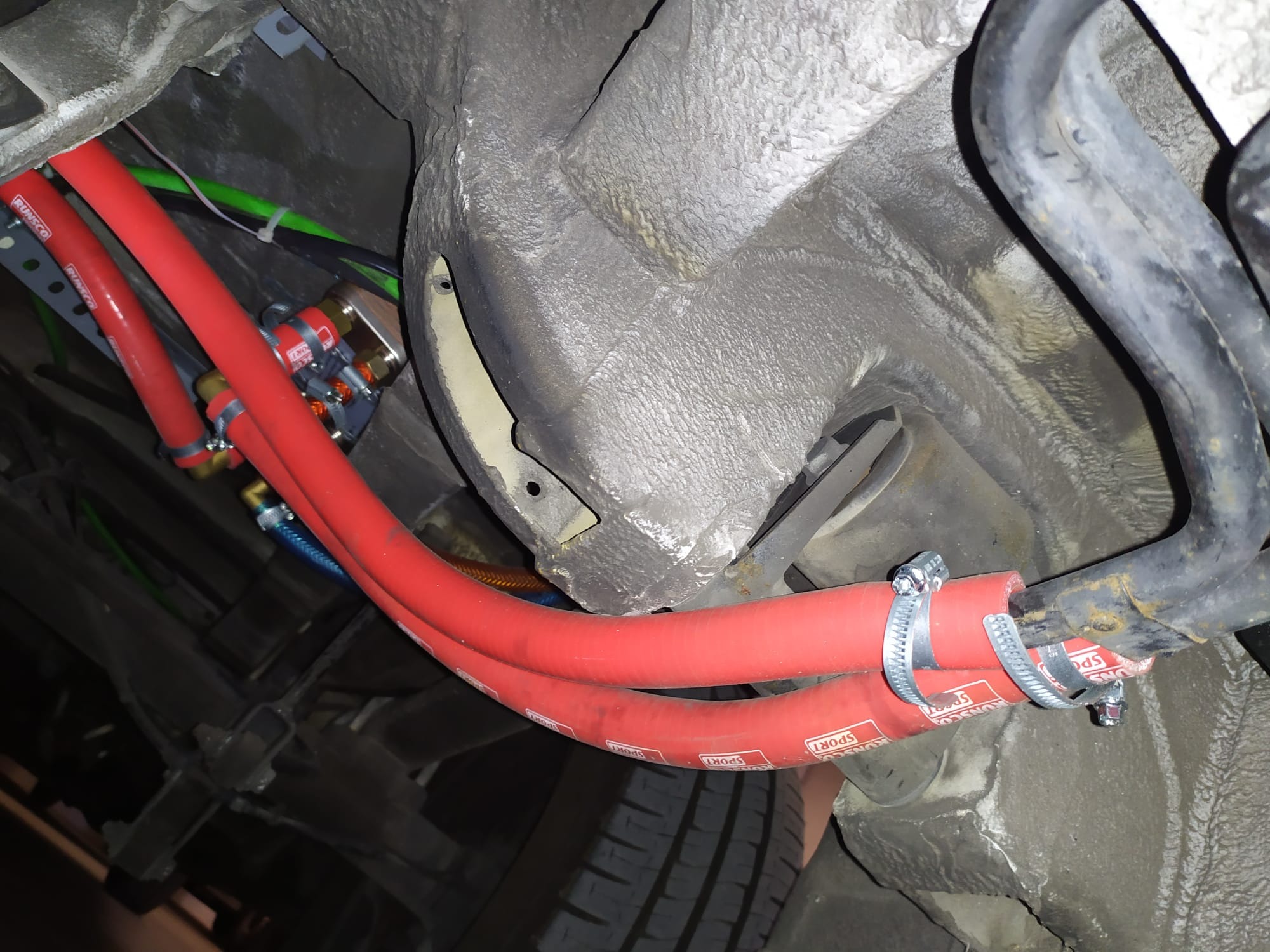

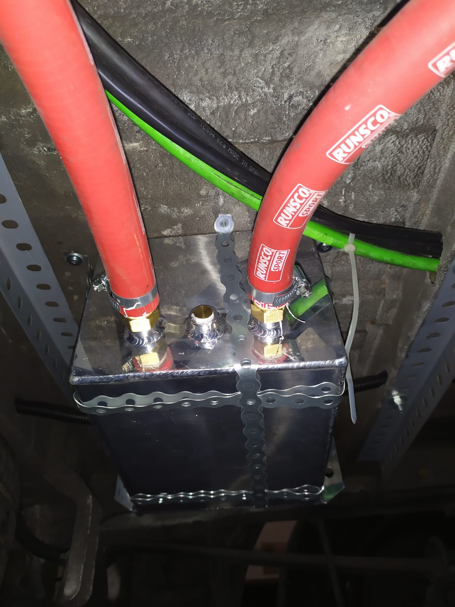

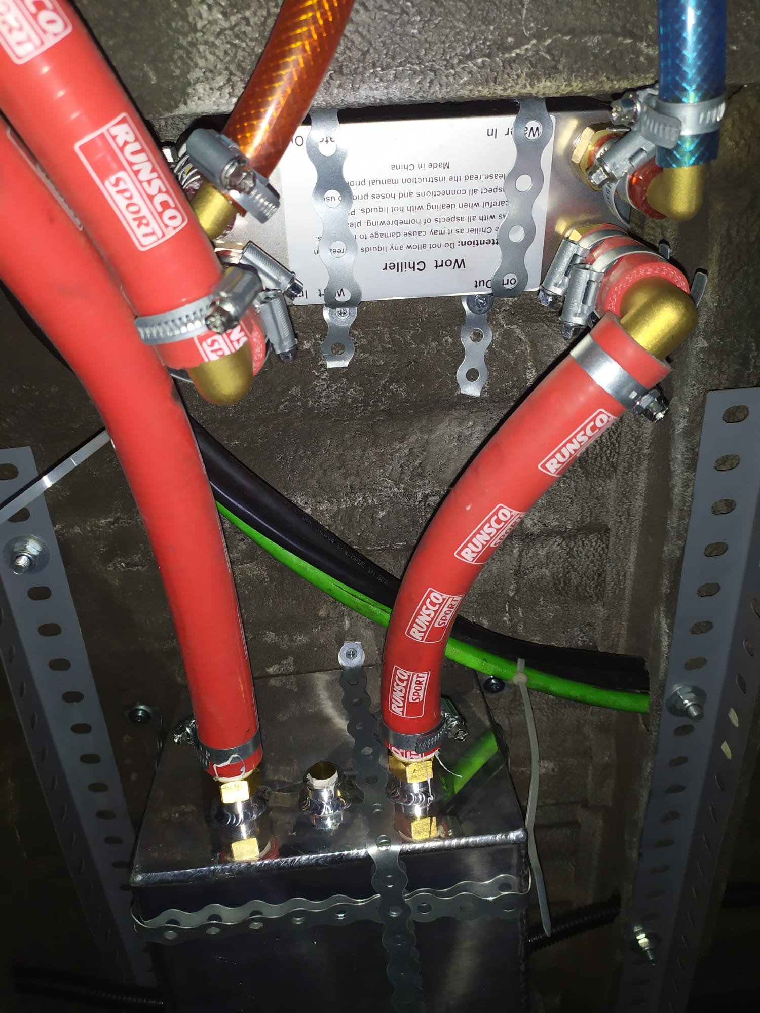

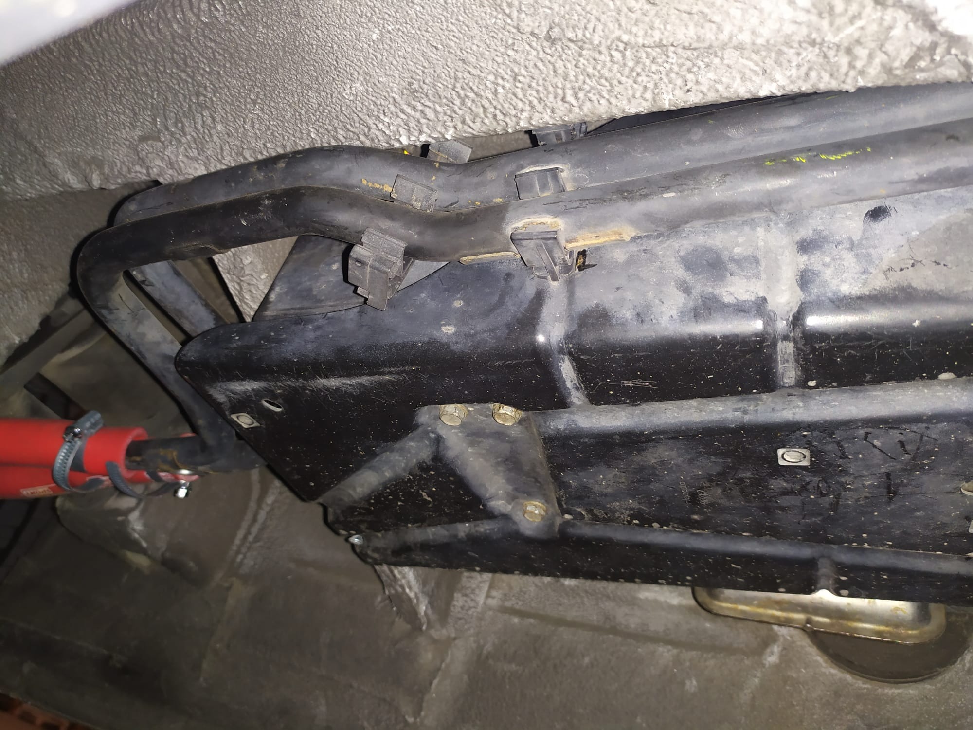

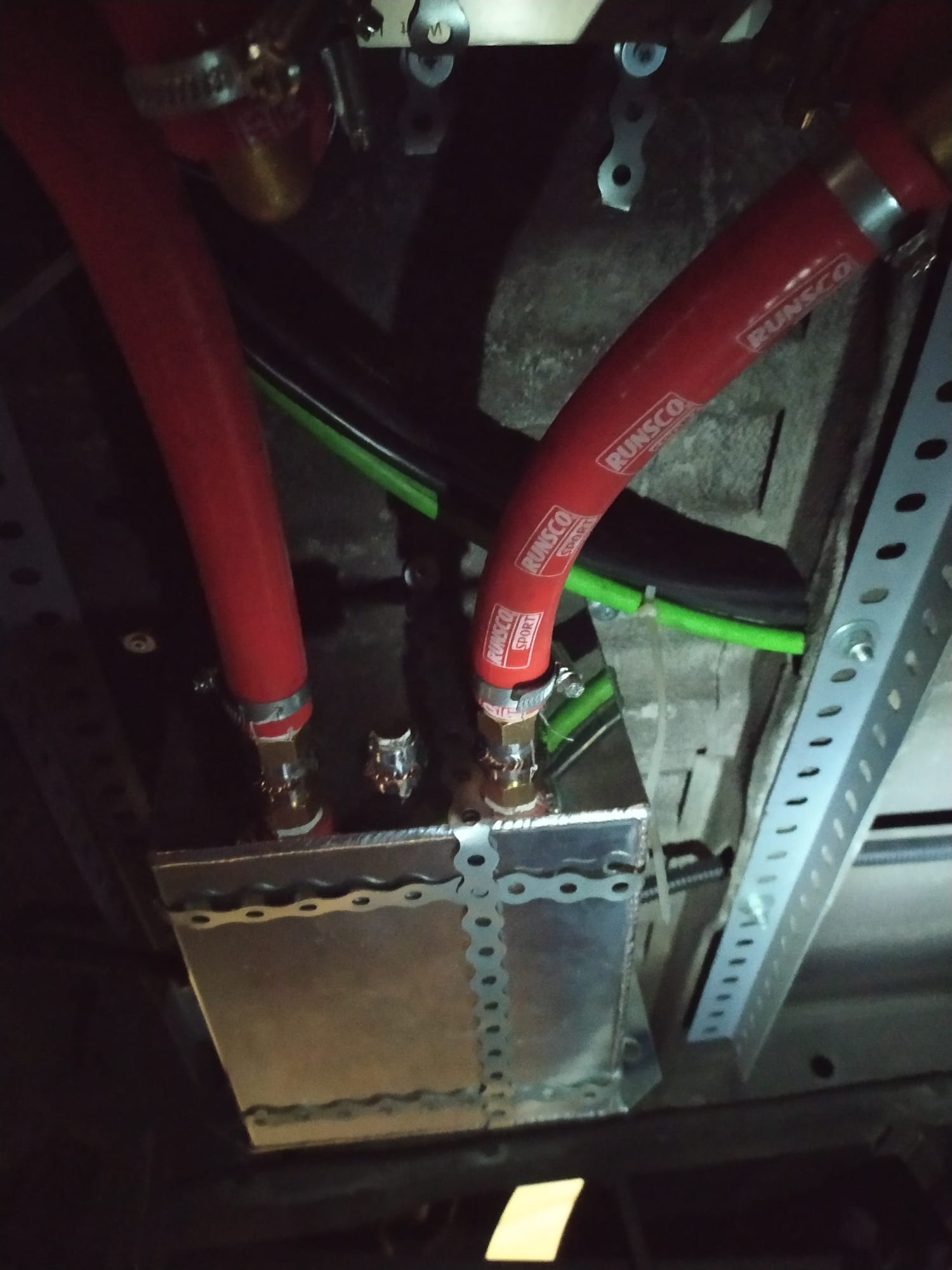

Es muy simple.
La termotop tiene una entrada, y una salida de agua.
De la salida un manguito hacia la entrada del intercambiador de placas (sobra con uno de 20), de la salida del intercambiador de placas, hacia un depósito ( mínimo 5 litros) . Y del depósito a la entrada de la termotop.
Si al depósito, le puedes añadir un vaso de expansión mejor (yo no lo llevo, pero tengo un apaño por si coge demasiada presión).
 Y el intercambiador de placas lleva a su vez una entrada de agua y una salida que debes acoplar a tu instalación de agua.
Te pongo fotos.
Si tienes dudas, o alguna pregunta, si quieres mándame un privado. Para no interferir en este hilo.
