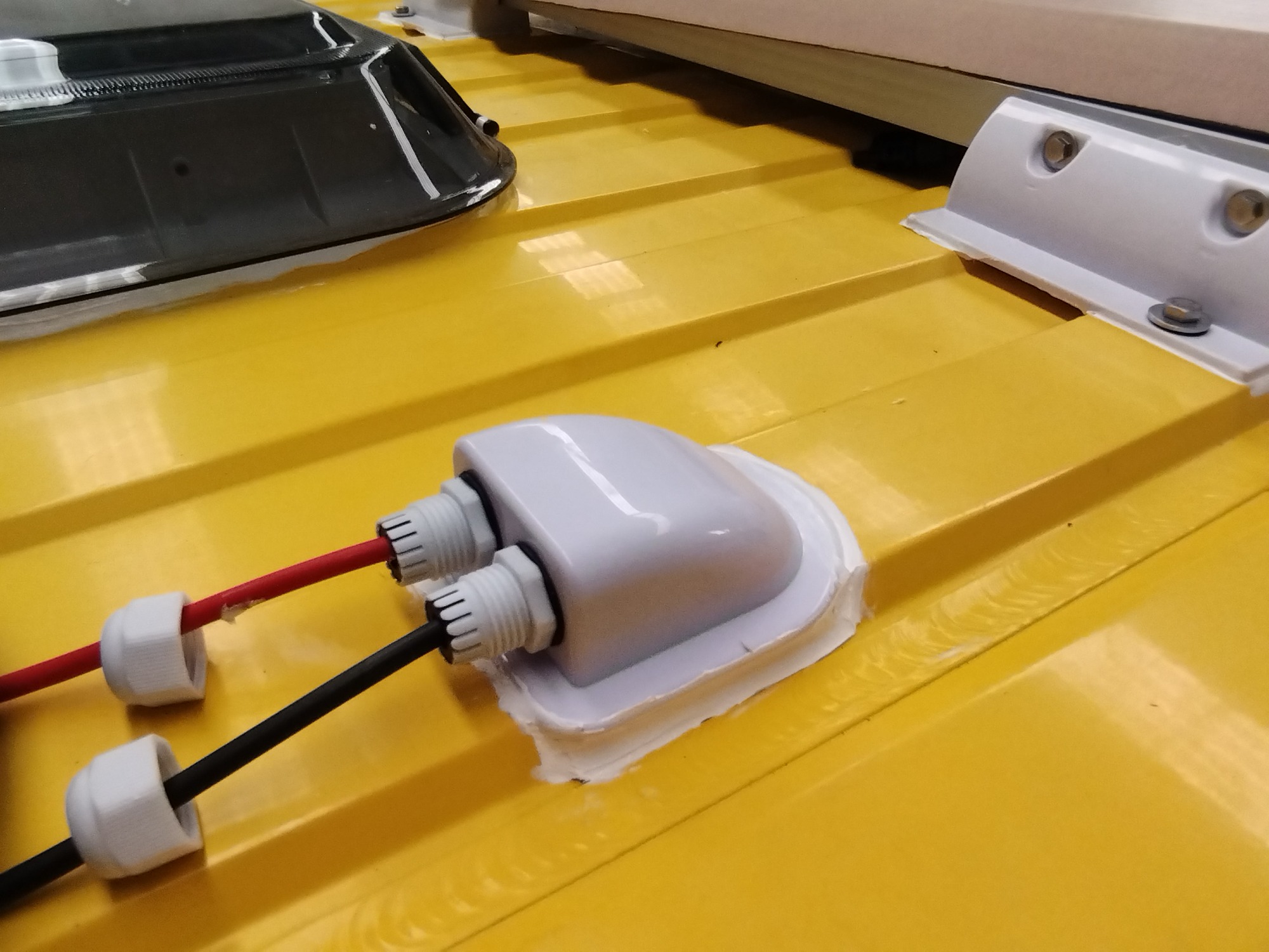

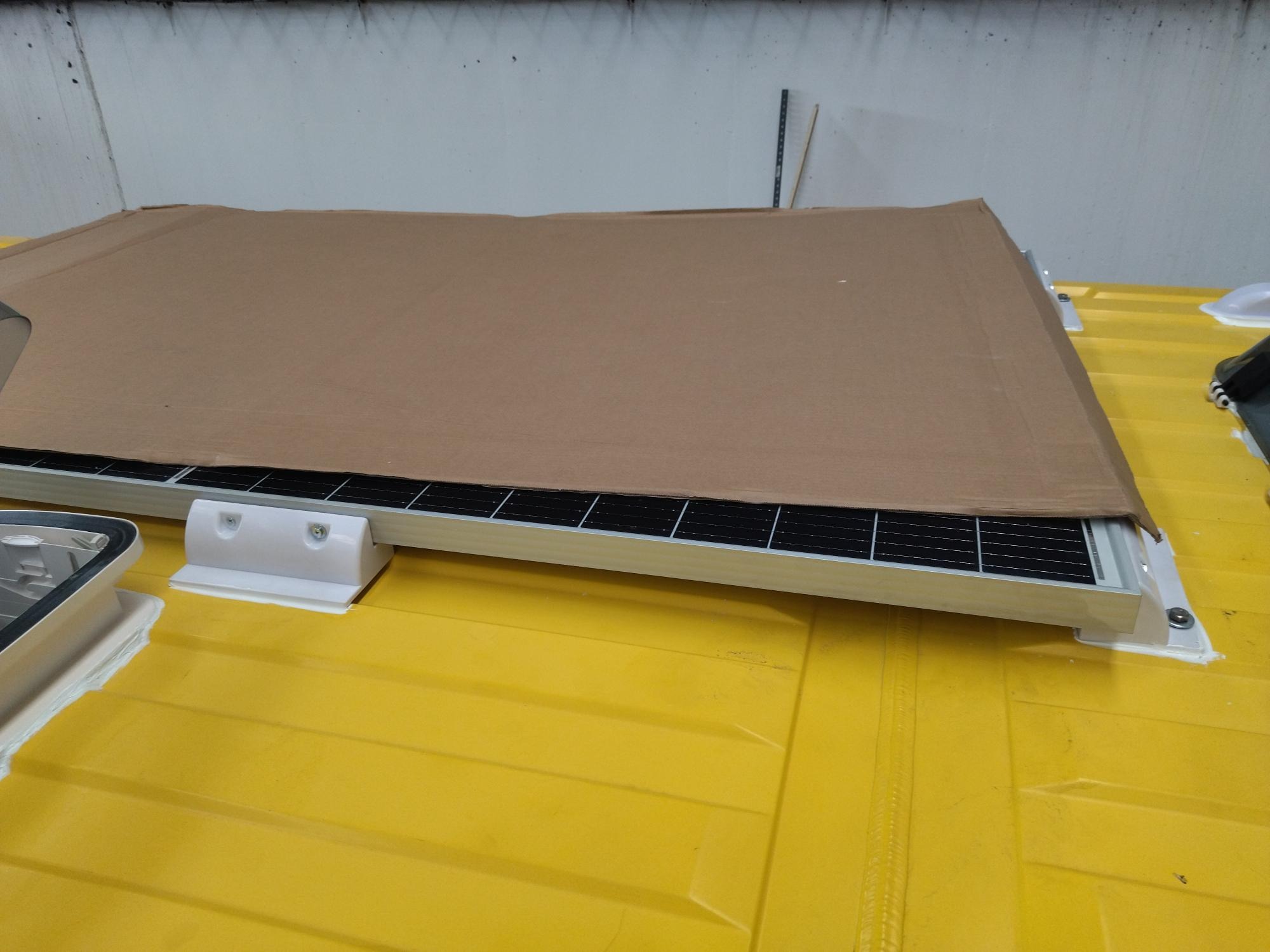

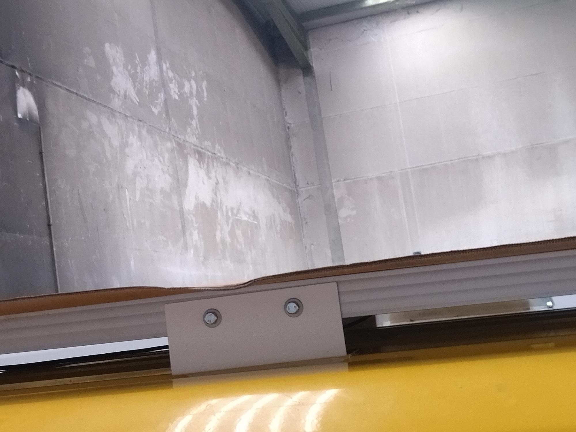

Seguimos con la instalación de la placa.
En uno de los laterales le coloqué otro soporte de ABS. En el otro lateral, como quiero mantener despejada la zona donde iría el toldo (por si algún día quiero poner uno) he colocado una ángulo de aluminio de 60x60mm. La idea de estos soportes es básicamente servir más como apoyo para la placa, para que no flexe por el centro, que como sujeción.
Tanto el soporte como la chapa están pegados a la furgo con Sika 521 UV y sujetos a la placa solar con remaches roscados M5 (soporte ABS) y M6 (placa aluminio) y tornillería.

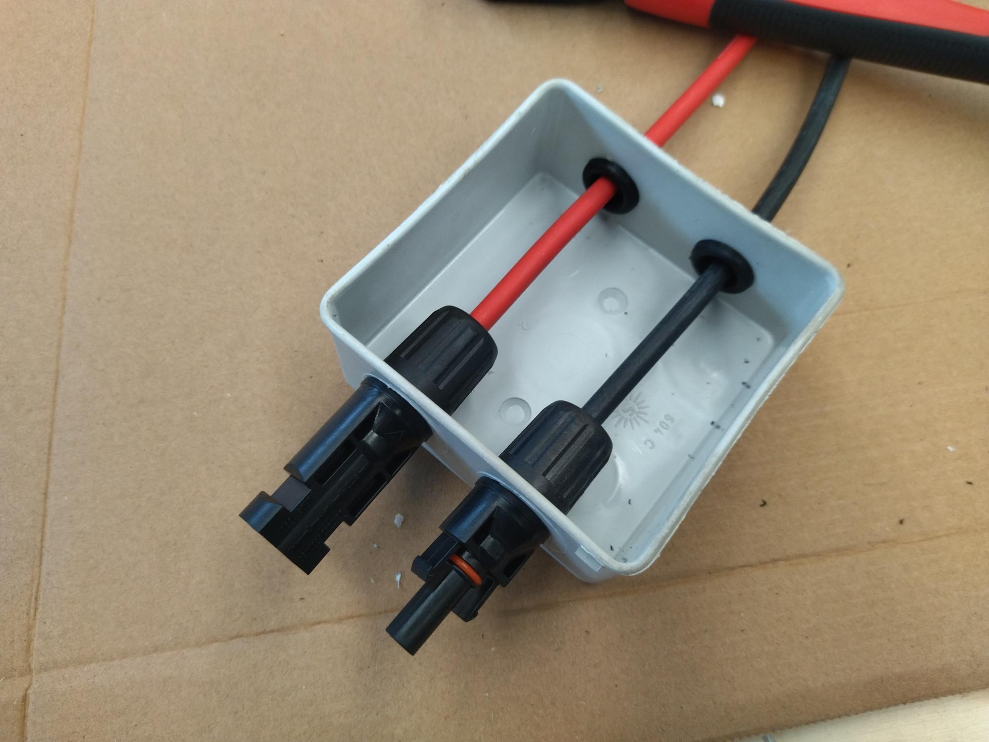

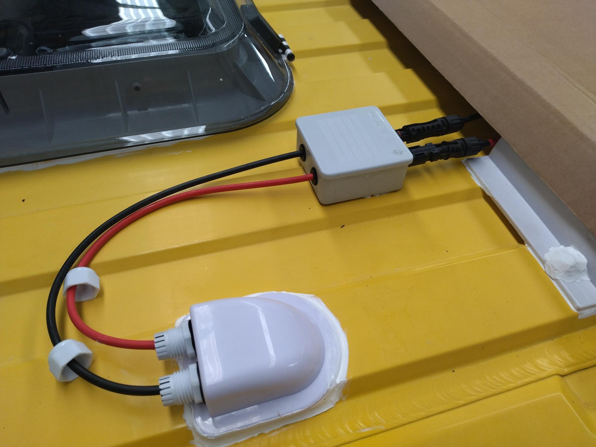

Después coloqué el pasamuros. Como los cables de la placa son cortos y hay que empalmarlos en el exterior, pensé que la mejor opción era dejar colocados unos conectores MC4 en una caja estanca. De esa forma, los cables no quedan sueltos por el techo. Está pegado/sellado con Sika 521 UV.

Buena solución lo de la caja estanca para los conectores MC4, a mí ni se me pasó por la cabeza y van "a su ser" pero tampoco se mueven porque les dí la distancia justa para que no bailasen sobre el techo.  Tenías que haber ido tú por delante y te hubiera fusilado el sistema jajajaja

Esperemos que la idea de la caja funcione y en cierta manera les "sujete". Yo lo hice así porque el pasamuros está detrás y tenía que hacer curva con el cable. Si lo hubiese puesto delante de la placa es posible que no hubiese puesto la caja. Lo valoré pero al aumentar la distancia me tocaba aumentar la sección del cable.
