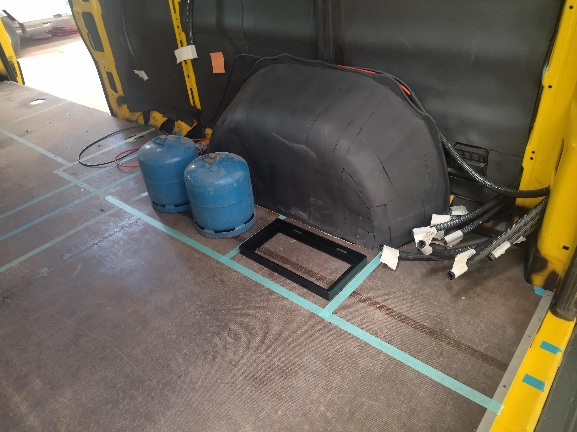

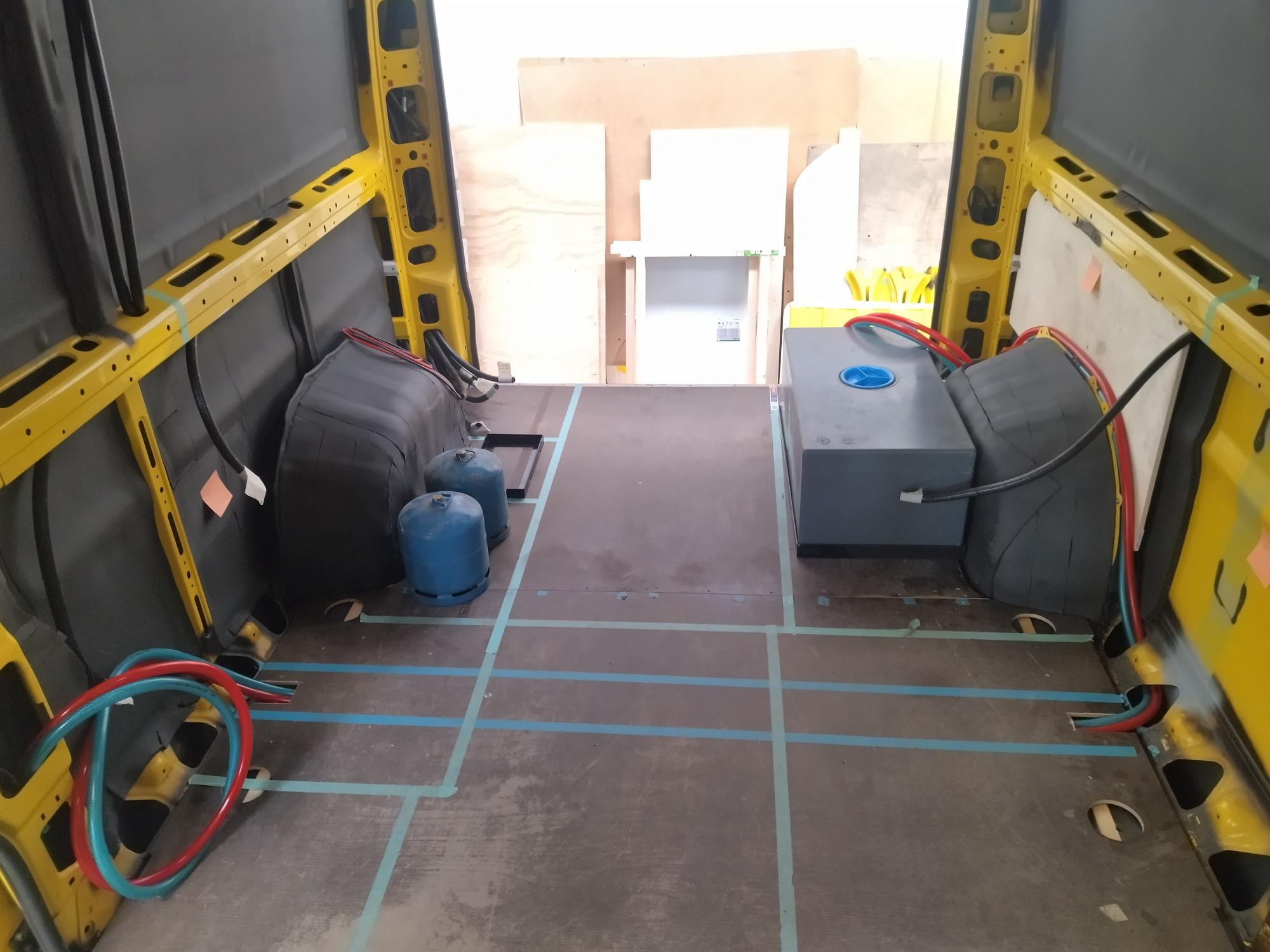

Replanteando todas las instalaciones que irán en el garaje. Ya están metidos los corrugados y las mangueras de agua que cruzan de lado a lado de la furgo.

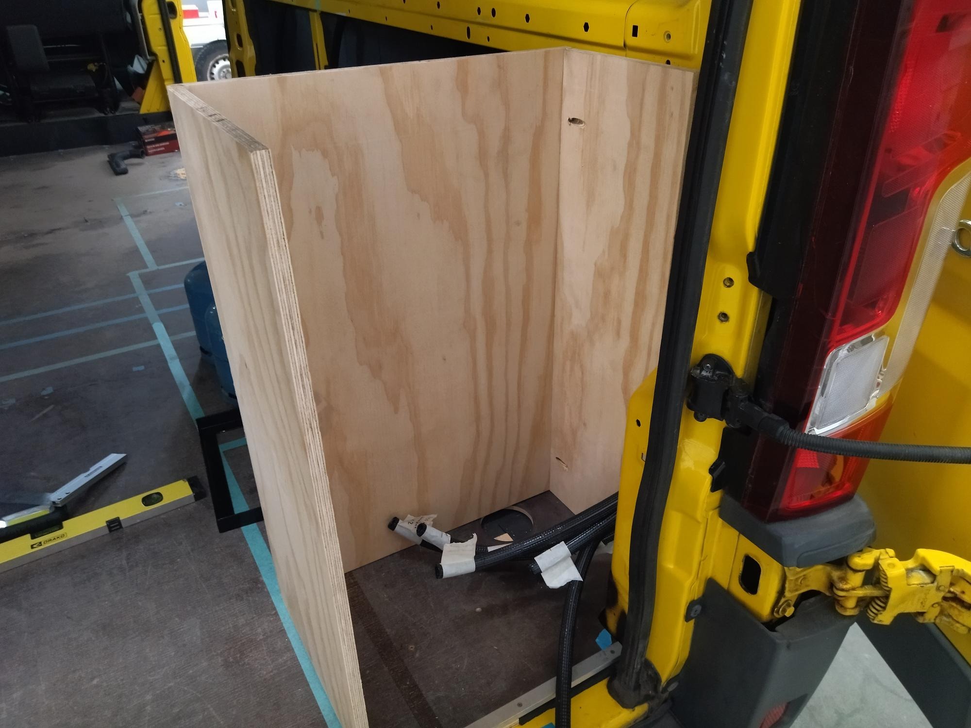

He fabricado una plantilla del armario donde irá todo el sistema eléctrico para hacer pruebas de colocación de todos los elementos, que son unos cuantos....

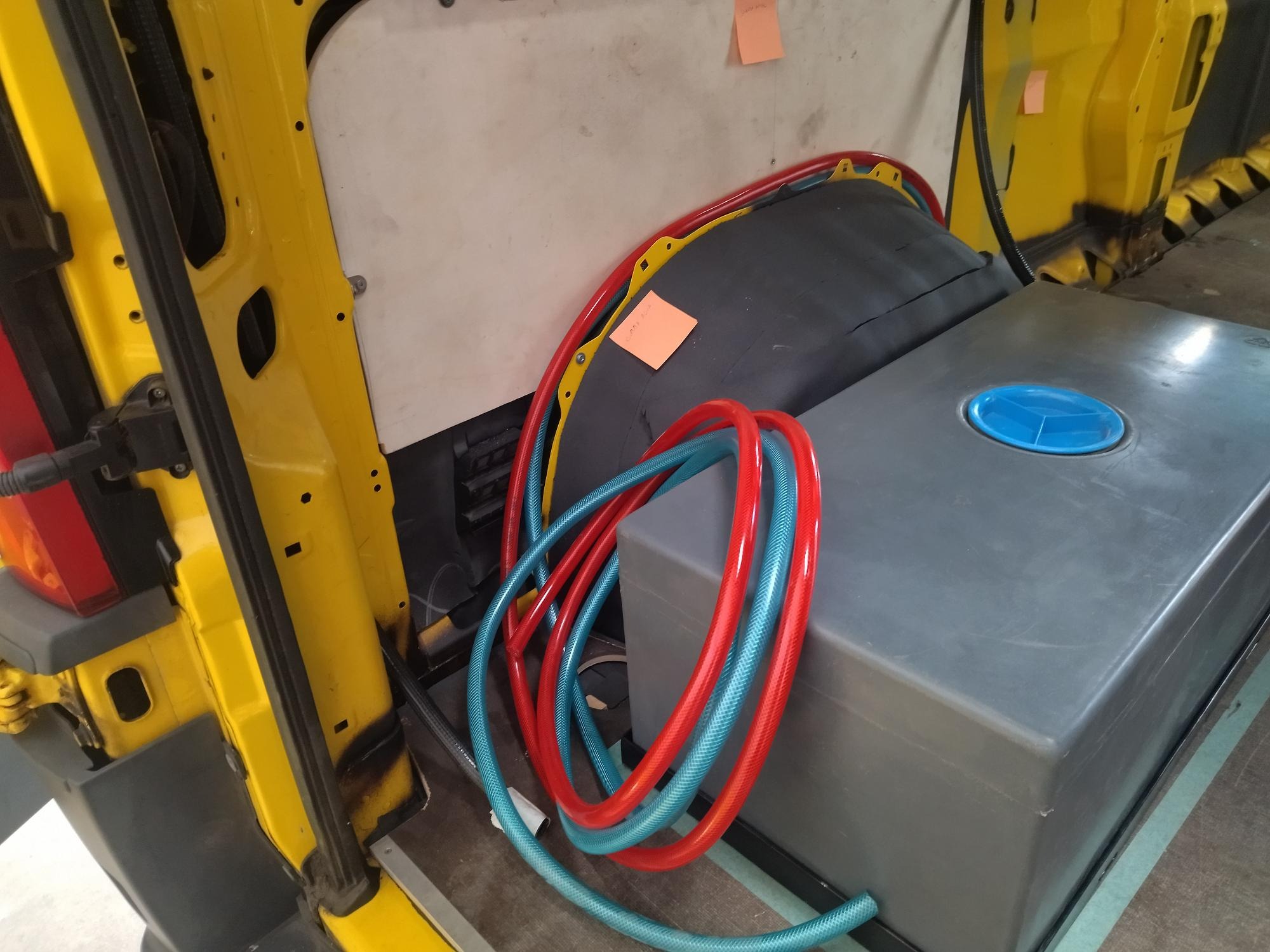

De que capacidad es el depósito?
Enviado desde mi Redmi Note 8T mediante Tapatalk
Phoenixtoledo
Cita de: aluvi en Julio 19, 2022, 10:43:00 amUna buena planificación es imprescindible, sí señor!
Buenos días aluvi.
De 90 litros. Preferí cogerle con la misma capacidad que el de grises para no tener agua limpia que no pueda usar

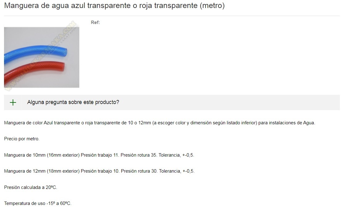

A lo que le estoy dando vueltas ahora es a la tubería/manguera que llegará a la válvula termostática proveniente de la Thermotop. La manguera reforzada no me vale ya que no aguantará la temperatura. Estoy valorando manguera de silicona o bien tubería multicapa.

Supongo que te refieres a la manguera, que va de la válvula termostatica, al intercambiador de placas.
Si es así, la misma manguera roja o azul que estás utilizando, te sirven.
Yo la tengo con esa.
Si miras en las características,aguanta hasta los 100° creo recordar.
Pero vamos que yo llevo montada esa y sin problemas

Es que en la página de Luluka pone que temperatura máxima 60 grados, y en teoría del intercambiador de placas saldrá más caliente. No me gustaría que se fundiese jajajaja
De todas maneras como tengo que comprar manguera para llegar al intercambiador y volver, estoy a tiempo de elegir otras opciones que me digáis.
Muchas gracias
Miserjo
Pues la mía es del Lulu. Y ya te digo que no he tenido problemas.
Y un día se nos olvidó pararla y estuvo unas 10h en marcha,y a la manguera no le pasó nada.
Phoenixtoledo
Cita de: Miserjo en Julio 19, 2022, 20:04:06 pmPues la mía es del Lulu. Y ya te digo que no he tenido problemas.
Pues ahora me haces dudar....

Mi opinión y sin tener experiencia.
Solo usaría la típica manguera roja para el agua caliente de servicio/consumo; es decir, desde la salida de la termostática a los grifos de cocina, ducha...

Es que saltarme las recomendaciones del fabricante a veces no me importa mucho pero es que es un 50% más de temperatura....... Y realmente el coste del multicapa he calculado que rondará los 40€ entre racores, tubería, abocardador....

Si, pienso igual. Si, por ejemplo, graduas la termostática a 38 grados para el agua caliente de servicio, pues te aseguras que la manguera roja trabaja siempre dentro de su rango.
Pero ponerla antes... Es un riesgo para mí.

Miserjo
Pues como ya he mencionado, a mí no me ha dado problemas.
Puede ser que al pasar por el intercambiador de placas, el agua no alcance los 90° (supuestamente) que alcanza el refrigerante.
Y se quede en unos 60° o algo así.
Quizás si el intercambiador fuera de más placas si hubiera problemas, pues transmitiría más calor.
Pero con el de 20 placas, sin problema.
Igual esa es la razón.
Phoenixtoledo

Pues ahí puede estar la razón perfectamente. Lo que se pone a 90 es el refrigerante y si el intercambiador es pequeño, el agua no llegará a esa cifra ni de lejos.
Si la inversión fuese mayor seguramente tiraría con manguera reforzada pero, como de todas maneras tengo que comprar xq con la que tengo no me va a llegar, por poco más pongo multicapa y 100%  tranquilo.
De todas maneras tu caso es un aspecto a tener en cuenta para otras instalaciones. Muchísimas gracias por el apunte Miserjo.
