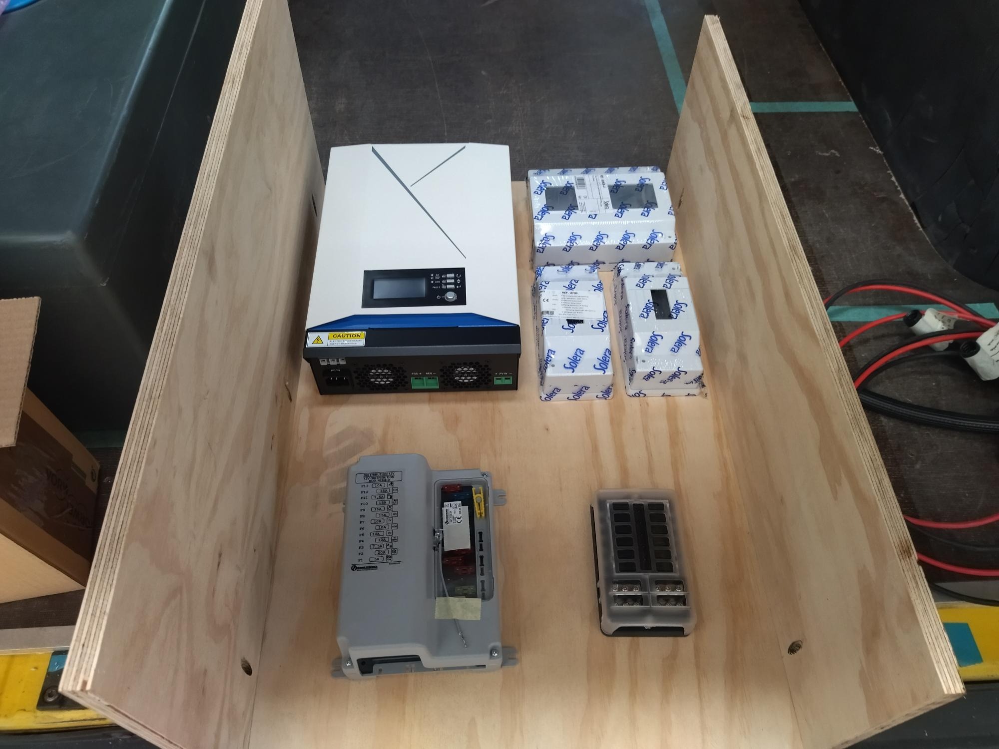

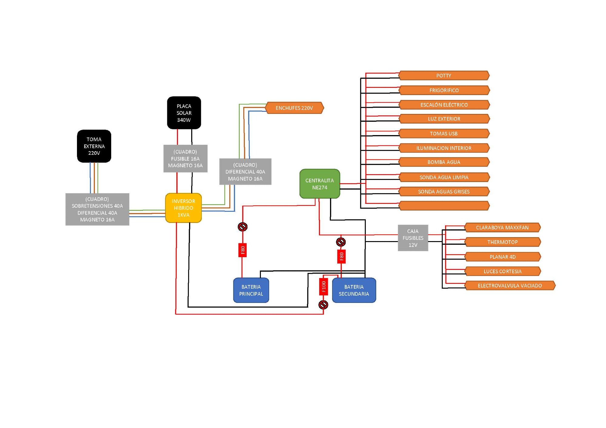

Bueno pues vamos a ir adelantando trabajo así cuando me ponga con ello no hay dudas. Os comparto mi esquema eléctrico a ver si consideráis que está bien planteado o le veis alguna carencia.

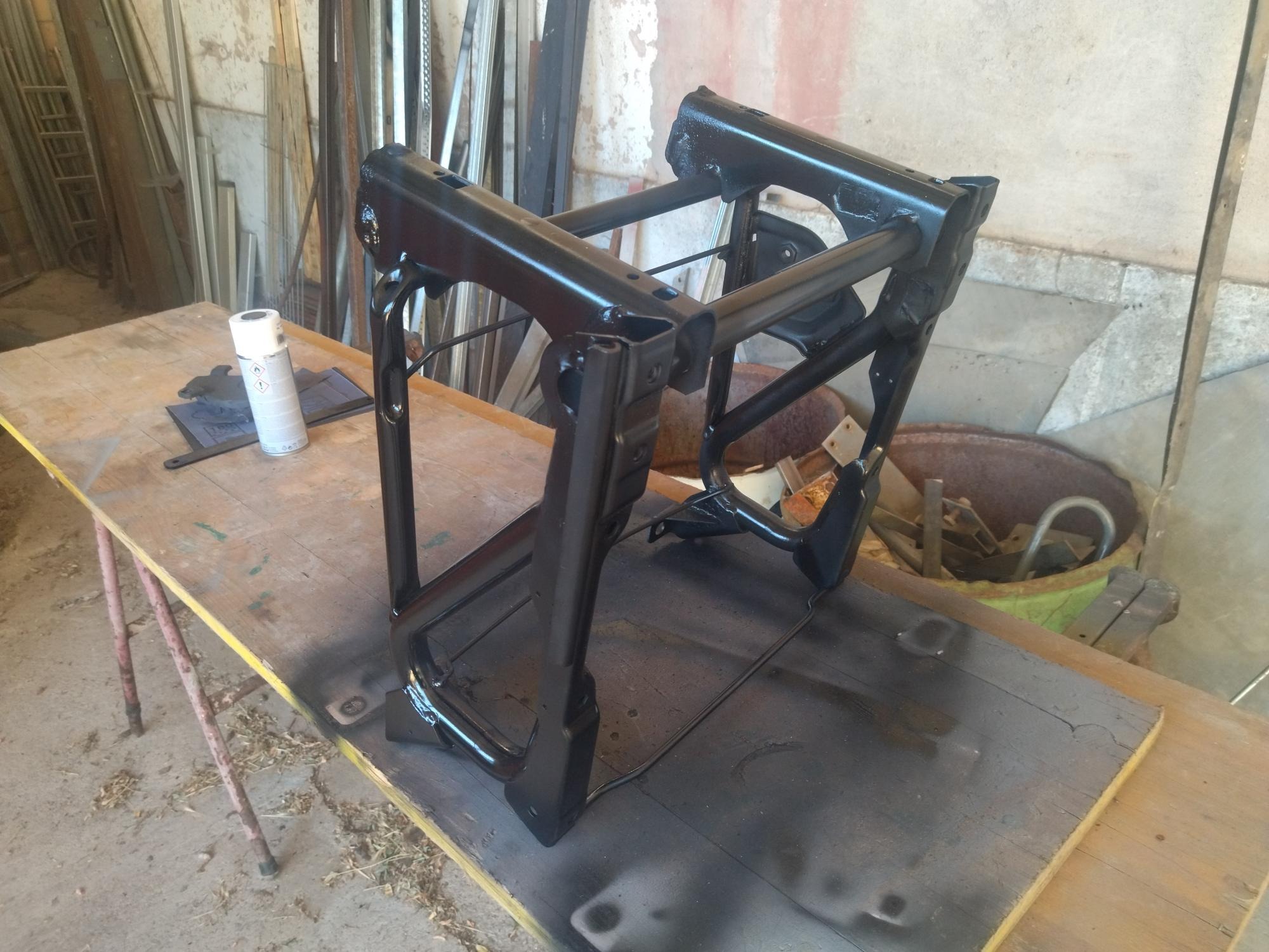

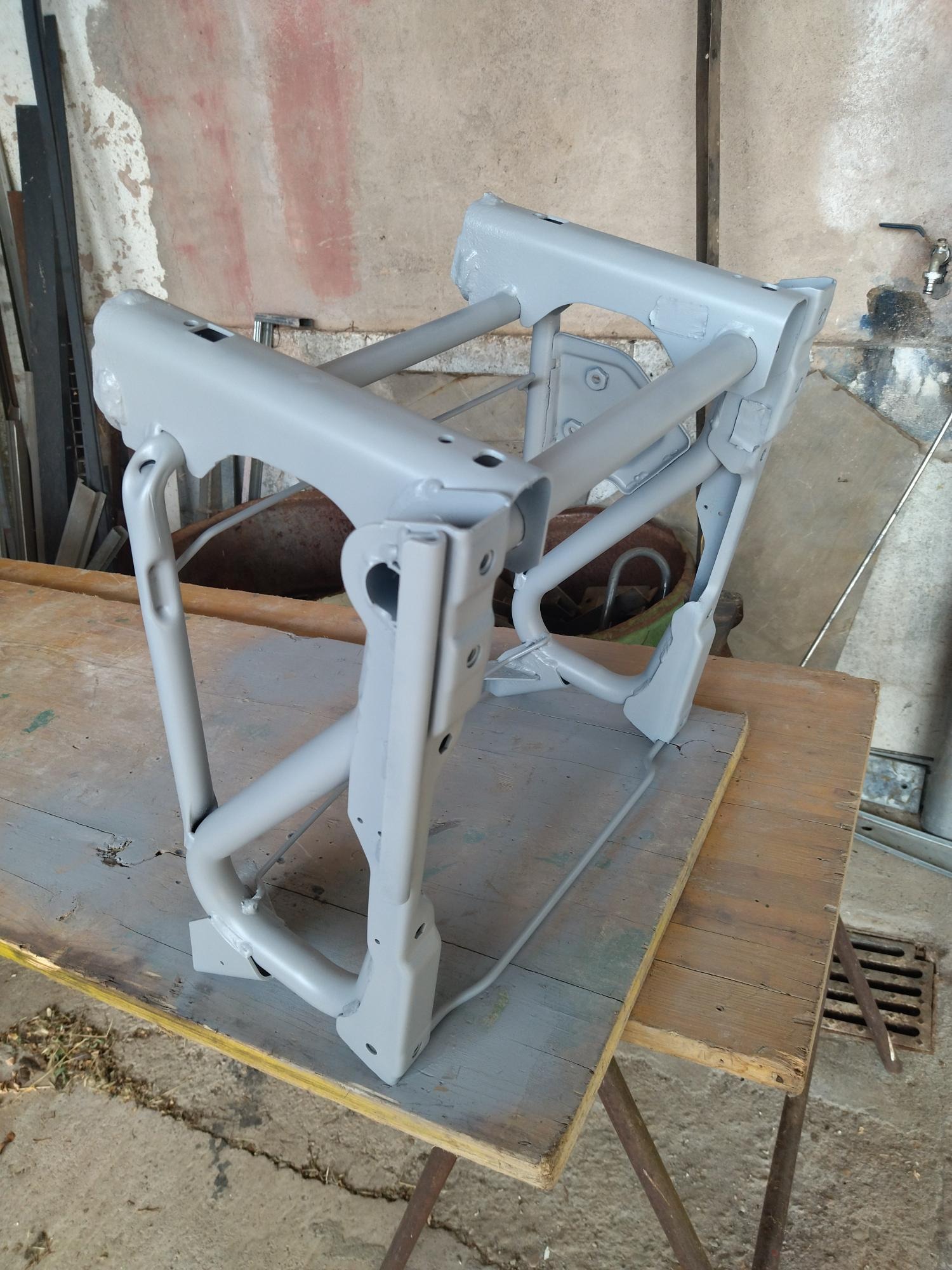

La base del asiento individual del acompañante estaba bastante oxidada así que la sanee, apliqué imprimación antioxidante y la pinté.
También estuve planteando el armario eléctrico. No quiero ni pensar cuando empiece a meter cableado....

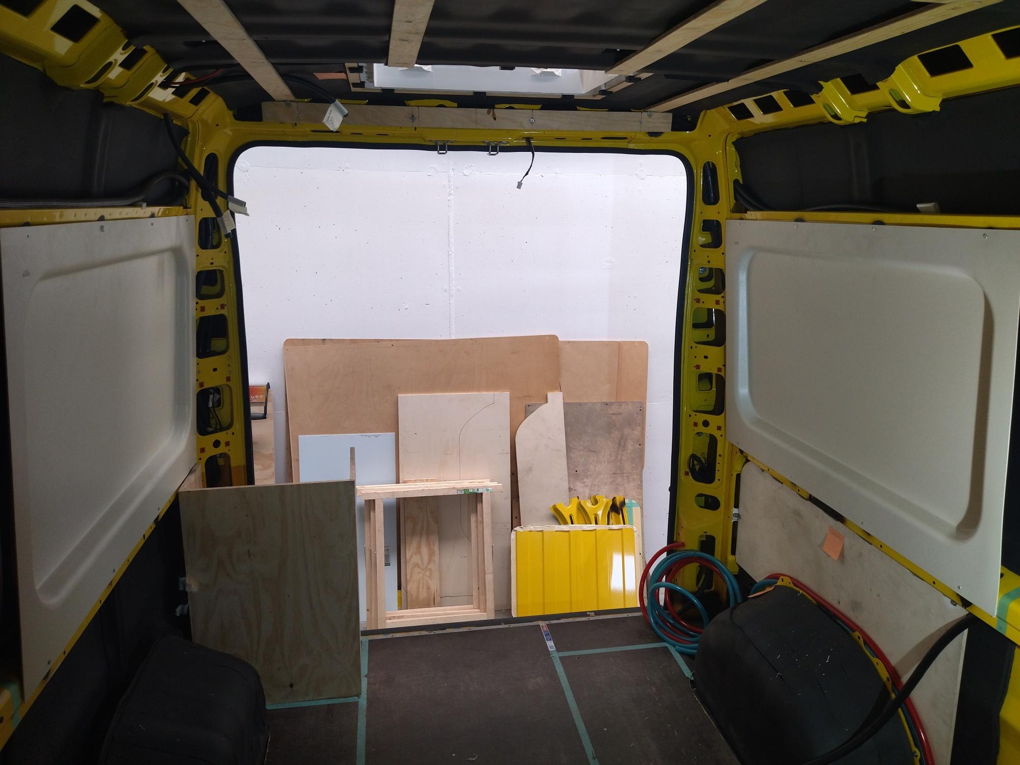

Coloqué los paneles del dormitorio. Son de Masis y la verdad que están muy bien. Queda un espacio para la cama de 1,93/1,94.

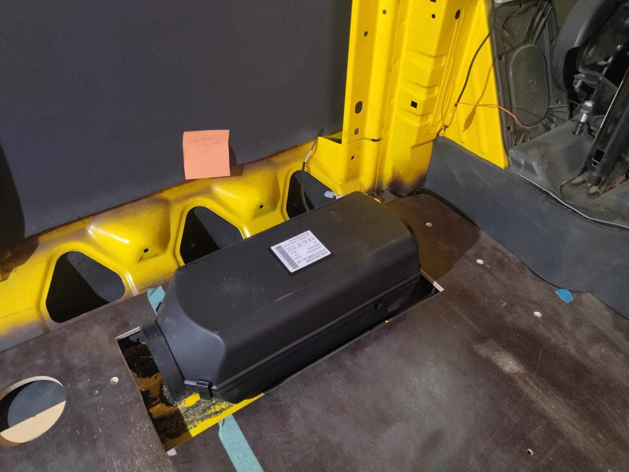

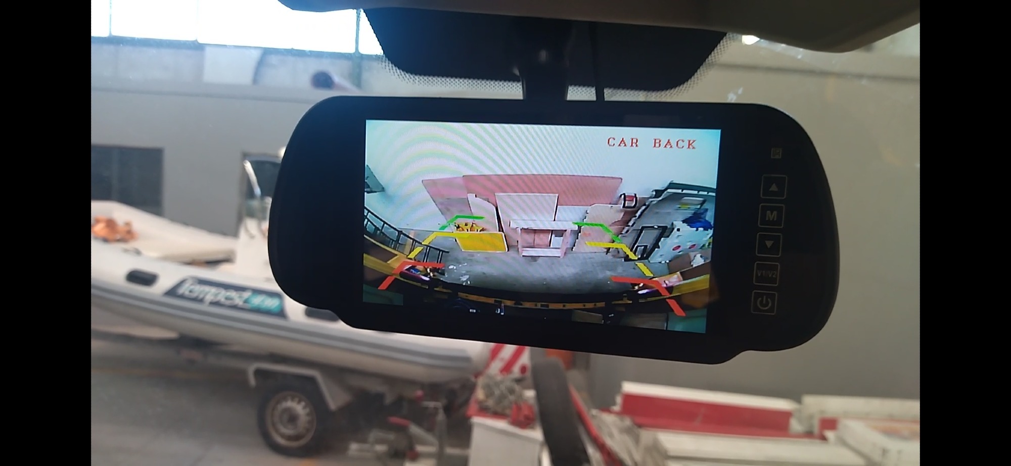

Instalé la cámara de marcha atrás. Me falta dejar hecha la conexión bajo llave.
Y para seguir con los cortes, ya hice el corte en el suelo para acomodar la placa de la calefacción.
Hasta que no coloque el vinilo del suelo no haré la instalación definitiva, como en otras muchas cosas........ Se me está haciendo largo el hacer cosas y desmontarlas a la espera de colocar el suelo. Tengo muchísimas cosas adelantadas pero "desmontadas", así que ves la furgo y parece que no avanzas, y te desesperas. En teoría esta semana me llegará la estructura trasera. A ver si la coloco el fin de semana y así puedo poner el vinilo del suelo y ponerme con el baño con las medidas definitivas.

Cita de: Phoenixtoledo en Agosto 01, 2022, 09:01:09 amLa base del asiento individual del acompañante estaba bastante oxidada así que la sanee, apliqué imprimación antioxidante y la pinté.
Veo que la has pintado con un bote de spray. Si quieres que el aspecto de la pintura dure y sea más resistente a los rallones y roces y todavía no has montado el asiento dale una capa de barniz transparente en spray.

Cita de: Paco de Alcaudete en Agosto 01, 2022, 09:20:53 amVeo que la has pintado con un bote de spray. Si quieres que el aspecto de la pintura dure y sea más resistente a los rallones y roces y todavía no has montado el asiento dale una capa de barniz transparente en spray.
Muchas gracias por la recomendación Paco. Tengo un bote de barniz de poliuretano así que lo mismo me animo y le doy una capa. Es que en teoría irá tapada xq quiero hacer un zapatero con acceso desde la parte de atrás así que no sé, ya veremos.

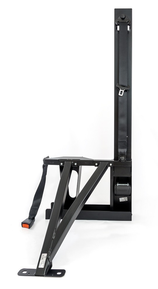

Llevaba desde finales de Mayo esperando una estructura de asiento individual de CTA y finalmente no voy a poder montarla.
La parte mala, que llevo mas de dos meses con la furgo al ralentí esperando colocar la estructura, porque me marca el espacio disponible para el baño, para la cama, para el salón......
La parte buena, que ya puedo pegar un acelerón y empezar con el mobiliario. Ahora como no voy a montar la estructura todo será más sencillo. Metro desde atrás. 1,35 de cama, el potty, el plato de ducha, y lo que sobre, el salón.....
